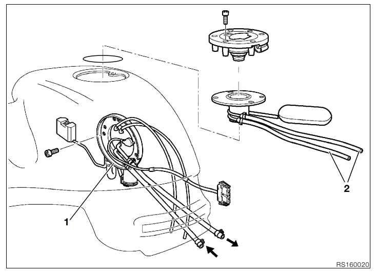

Die obere Leitung führt vom Tank zum Druckregler, die untere zurück in den Tank.
Die Pumpe ist angegeben mit 3 bar Druck und 110 l/h Förderleistung, falls du die prüfen willst.
War nicht die untere die Druckseite (Zulauf)?

Was möchtest du mir jetzt damit sagen?

Wie findest du sicher die Druck-Seite.

Ach so, ok, aber die ist sicher immer unten, da braucht man nix suchen oder testen

Ich war von diesem Bild der 1100er ausgegangen, aber vielleicht ist das bei der 1150er ja anders, oder BMW hat sich mit dem Bild vertan.

Bei abgezogenen Schläuchen ( beim Druckregler) im Neutral und aufm Hauptständer Zündung ein und schauen wos stark rauskommt. (achtung das geht nur ca. 1-2 Sekunden)
Wichtig..hab ich bei mir auch gemacht wenn der Schlauch erkannt ist, markieren!
ergänzung...10:10
Kontrollieren der Schnellverschlüsse auf Durchgang. Und so montieren das keine Verwechslung möglich ist.
Bei Schnellverschlüssen musst du aber ein Gegenstück einsetzen, sonst kommt da wohl nichts raus. Oder du musst die Schnellkupplung rausnehmen.

Ja..ganz wichtig.....hab ich vergessen da ich keine habe.
