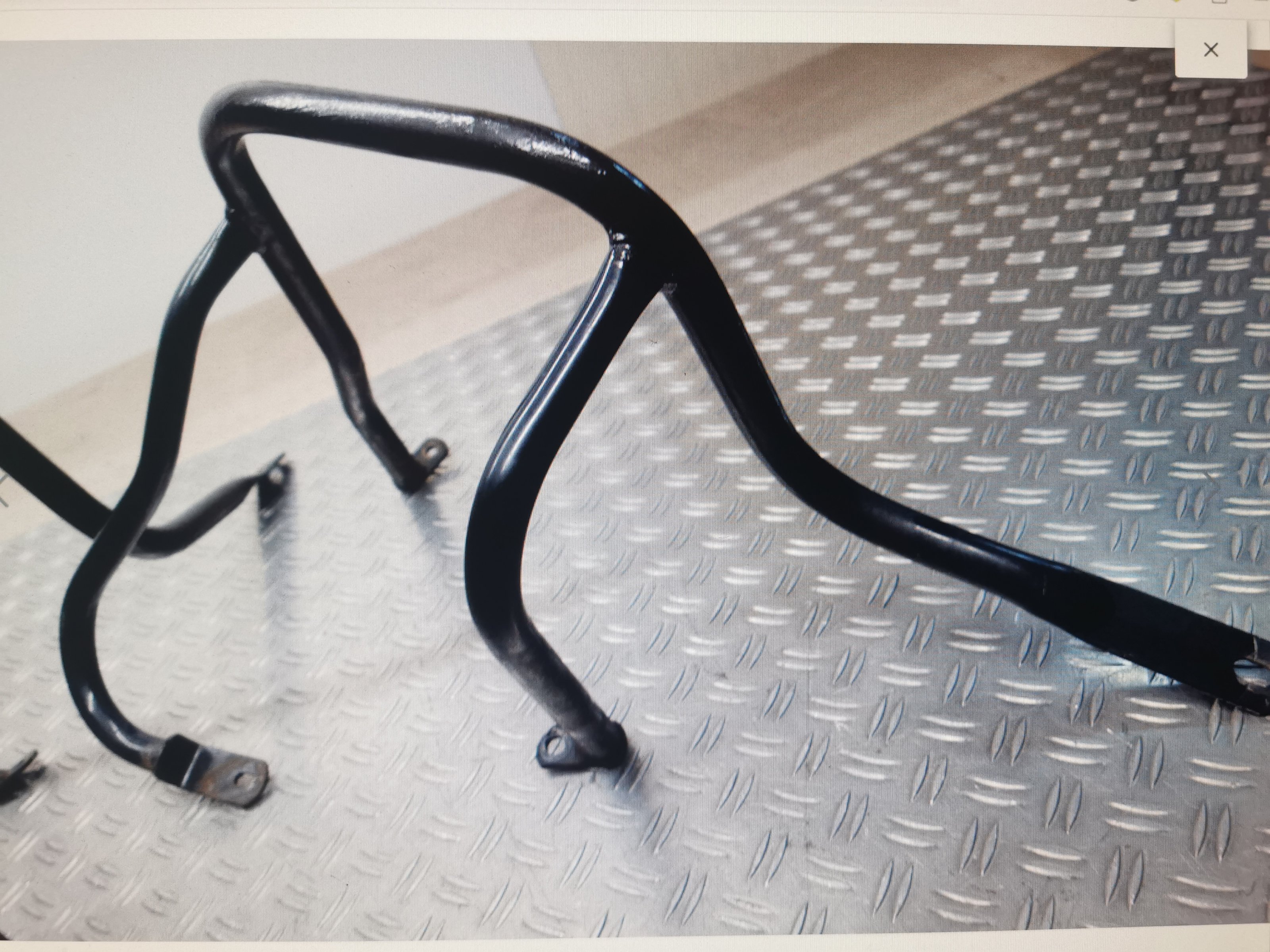

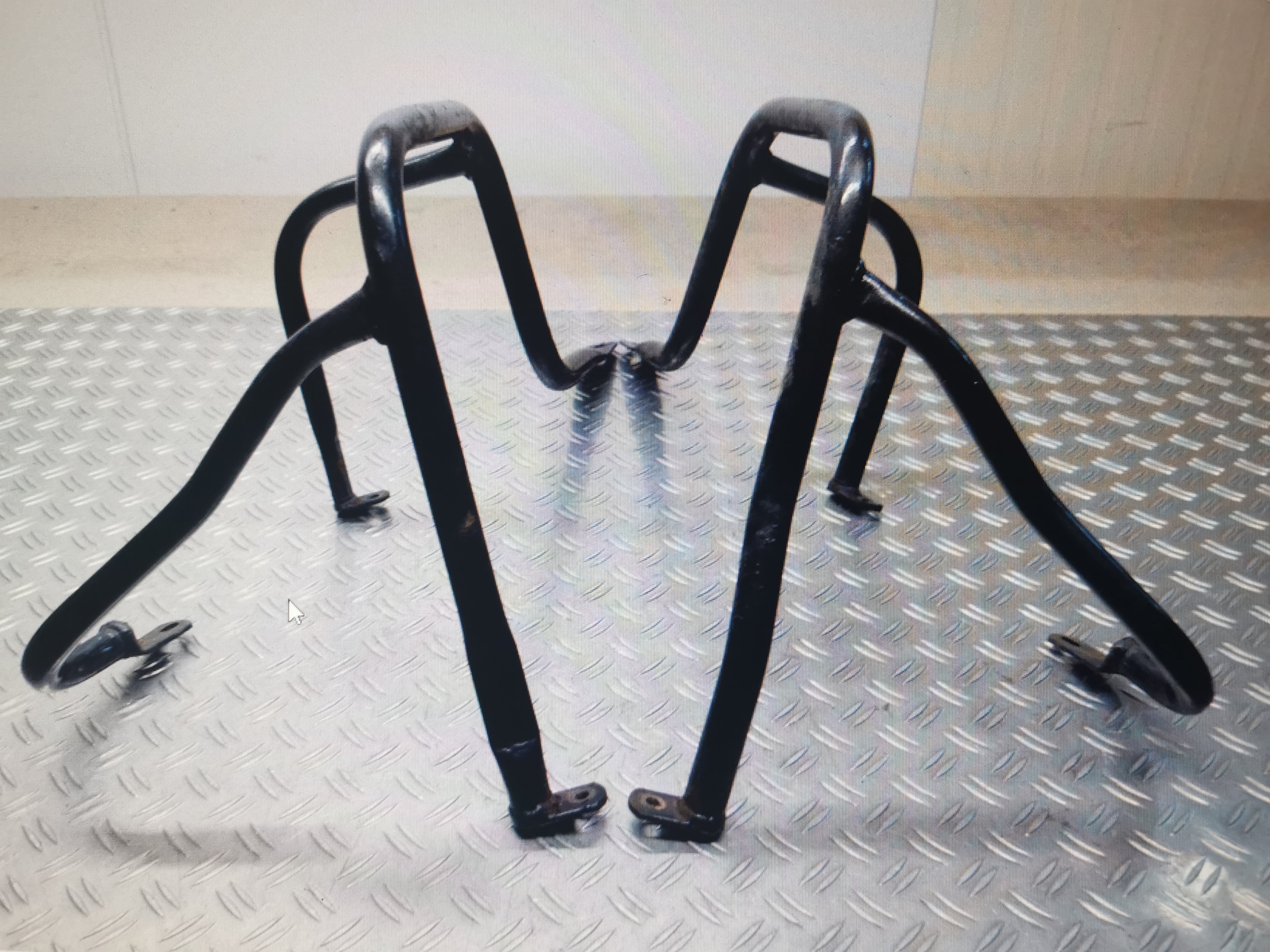

Der originale Bügel der ADV ist auf Höhe der V-Deckel teilbar in untere u. obere Hälfte.
Verbindungsstelle ist bequem zu erreichen. Je Seite 2 Schrauben. Die untere Hälfte bleibt am Unterschutz montiert und wird zusammen mit diesem de-/montiert.
Der ADV-Bügel verhindert meist das Überrollen auf den Tank im Fall des Falles.
Drum ist für mich persönl. dieser Bügel Referenz. Halt schweineteuer...

Der von mir oben mit ADV-Bügel bezeichnete ist Originalteil.
Sicherlich noch neu u. gebraucht zu kriegen. Aber so oder so meist kein Schnäppchen.

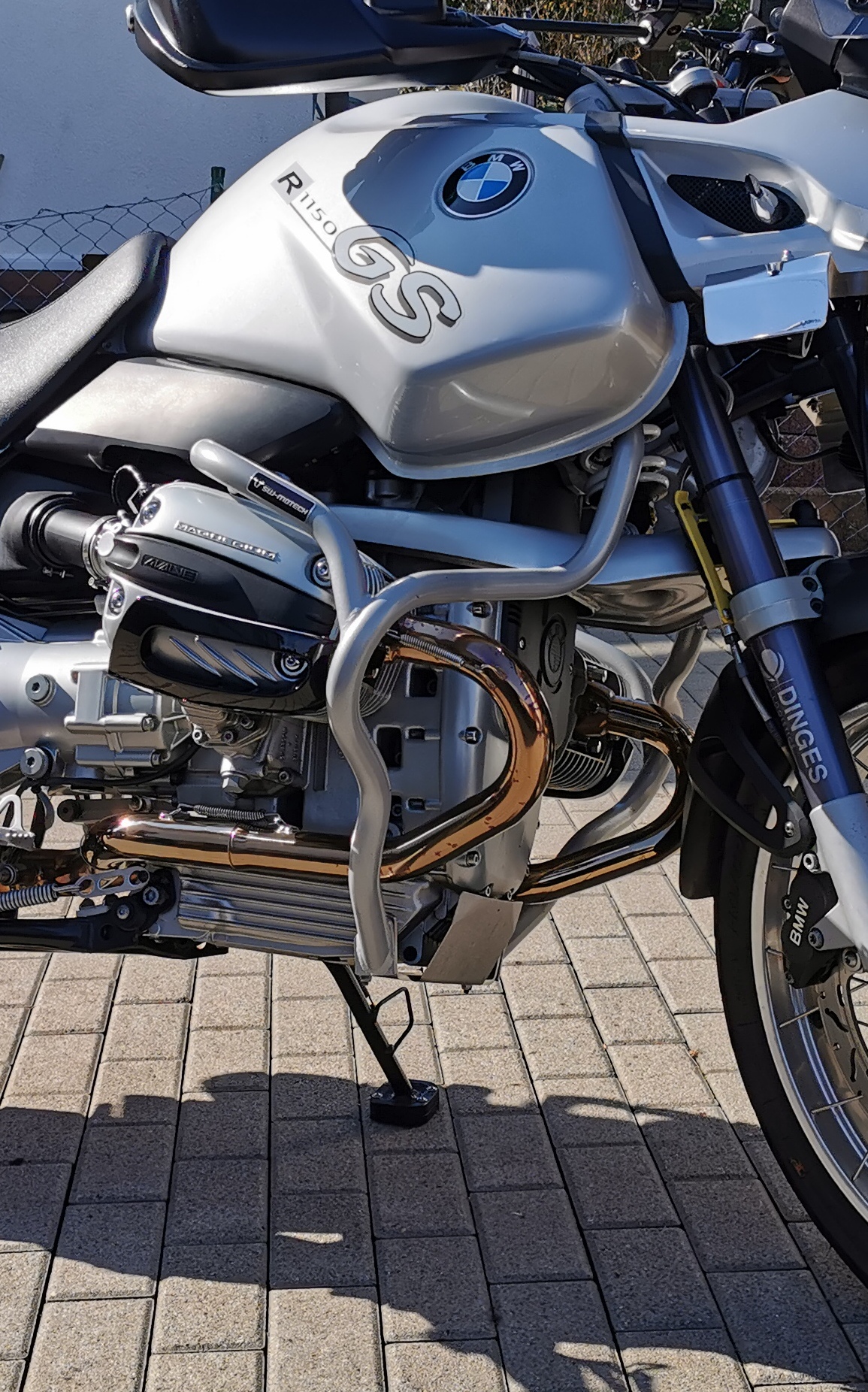

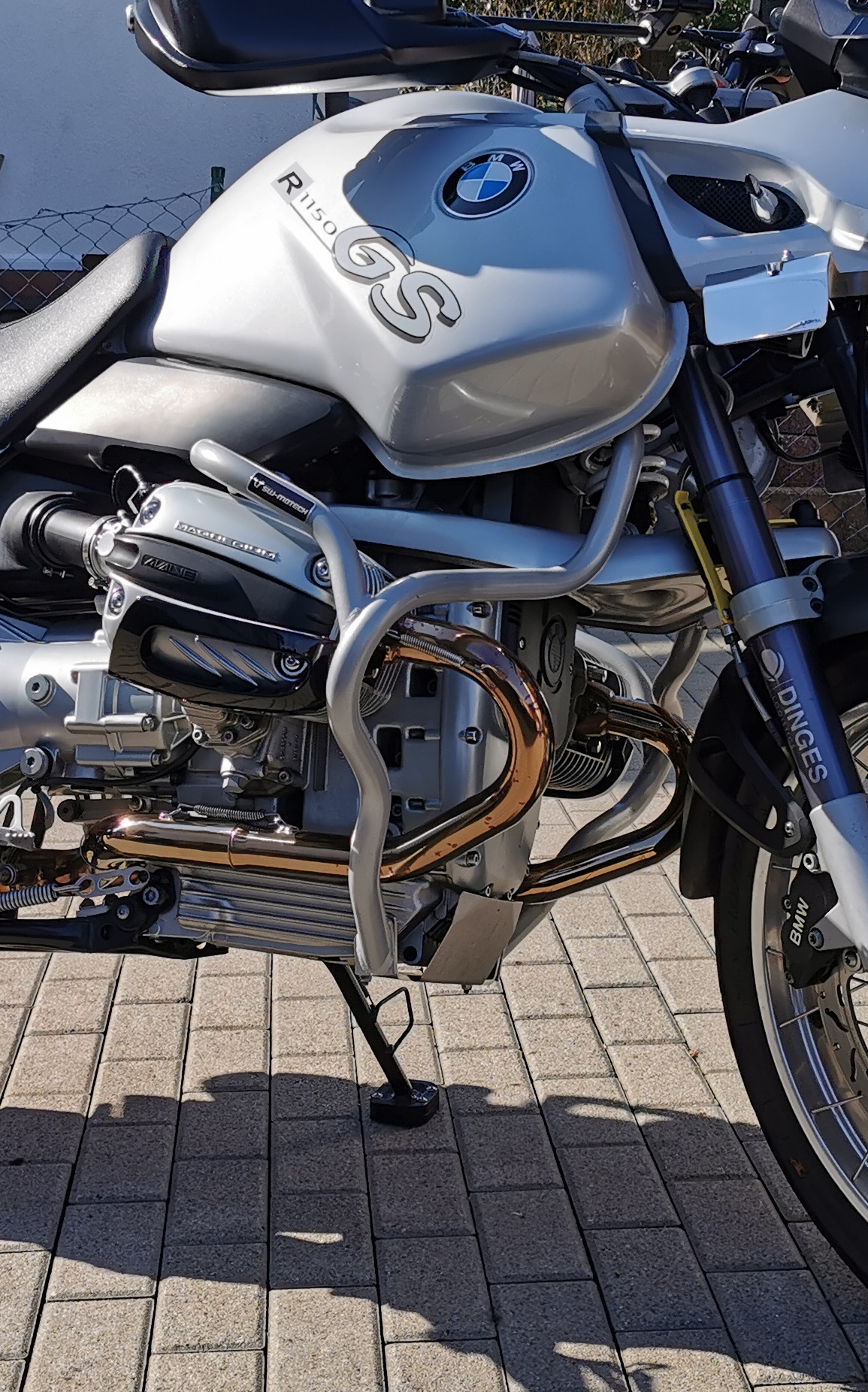

Grüße VolkerAnhang anzeigen 617628
Schaut gut aus und erfüllt bestimmt seinen zweck immer noch. Da ich durchaus im Gelände unterwegs bin hat er mich durch seine Konstruktion enttäuscht. Aber schön, wenn du mit dem Sturzbügel zu frieden bist.

--- "Qualitaet ist meisst langfristig immer ein Schnaeppchen ;-)"...Verstehst Du unter originalteil "BMW-Originalteil"? von original BMW Sturzbügeln habe ich nichts gefunden, von Sturzubügel original für BMW 1150 GS einige. Hast Du z.B. ein Foto oder eine Seite wo er zu erwerben waere? Ist es evtl. der im angehängten Foto ?
Gruss von mit
Larsen
Larsen
01.06.2022
319
hoch im Norden kurz vor den Deichen
R 1150 GS '03
Moin Elfer, Danke für den "Link" und das Foto. jetzt weiss ich was Du meinst mit "meist kein Schnäppchen".... 877,56 € .... :kopfschuettel:
