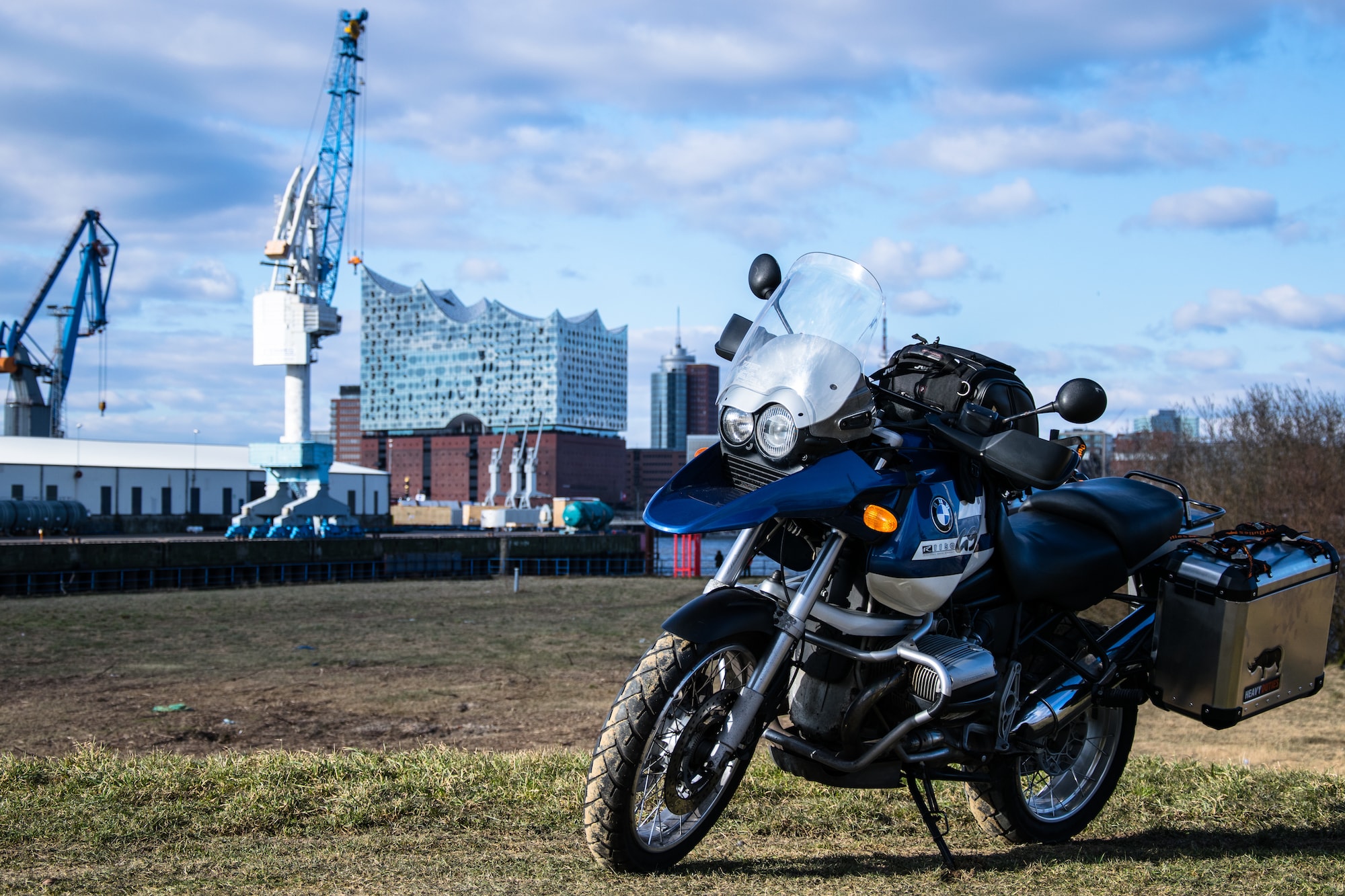

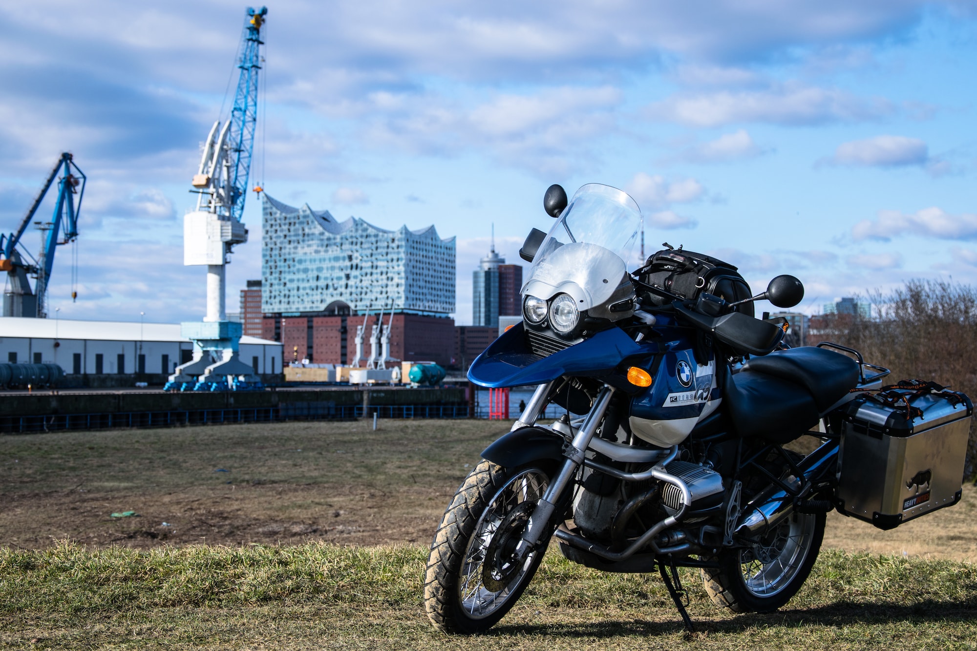

Nach kurzer Winterpause konnte ich es jetzt nicht lassen und hab das Motorrad nun schon zugelassen. In der Zwischenzeit wurden die Touringkoffer gegen einen Satz HeavyDuties ausgetauscht und erste kleine Touren unternommen. Mann, hab ich Bock auf die Saison...
Erster Wermutstropfen: das hintere Federbein leckt leicht und die Vorspannungsjustierung dreht gefühlt leer- also muss ein enues Federbein her. Grundsätzlich nicht schlimm, da im Budget für die Langfahrt sowieso vorgesehen. Aber: welches? Ehrlich gesagt bin ich noch relativ unerfahren was Fahrwerkseigenschaften angeht. Von Margus gabs den Tipp der Hyperpro 3D. Die beiden waren mehrere Jahre in ähnlichem setup (1100 GS im Soziusbetrieb) unterwegs. Jedoch habe ich ein Modell Namens 3D nirgendwo finden können.
Was könnt ihr aus eigener Erfahrung empfehlen? Einsatzbereich ist schon recht anspruchsvoll: 2-up, schlechte Straßen und auch gerne >20% nicht-asphaltierter Anteil.
