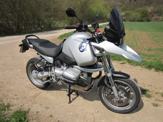

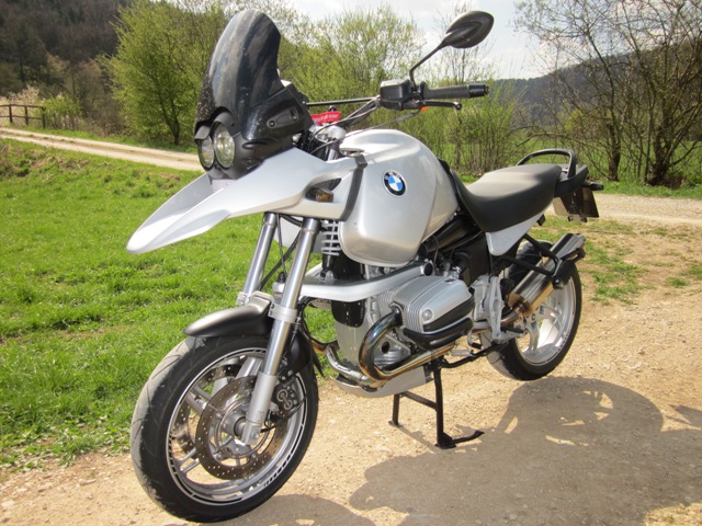

auf jeden Fall würde ich von innen lackieren! Erstens kannste dann den Fliegendreck aussen abwischen und zweitens sieht es nach wie vor glänzend aus. Sieht man schön auf den Bildern vom Chris.

fliegendreck kannst du auch so abwischen, glänzen tut es natürlich mehr wenn du von innen lackierst, allerdings war der sinn meiner lackierung daß es matt wird, wie die anderen kunststoffteile. und da kommt es halt besser wenn du von außen mit mattschwarz lackierst.

Nö, hab das hier genommen mit nem 800er oder 1000er Wasserschleifpapier innen schön gleichmäßig anschleifen, dass die Scheibe schön aufgerauht ist und dann mit dem Spray mehrmals ganz dünn drüber.
Hat bei mir auch dem Kärcher standgehalten.
