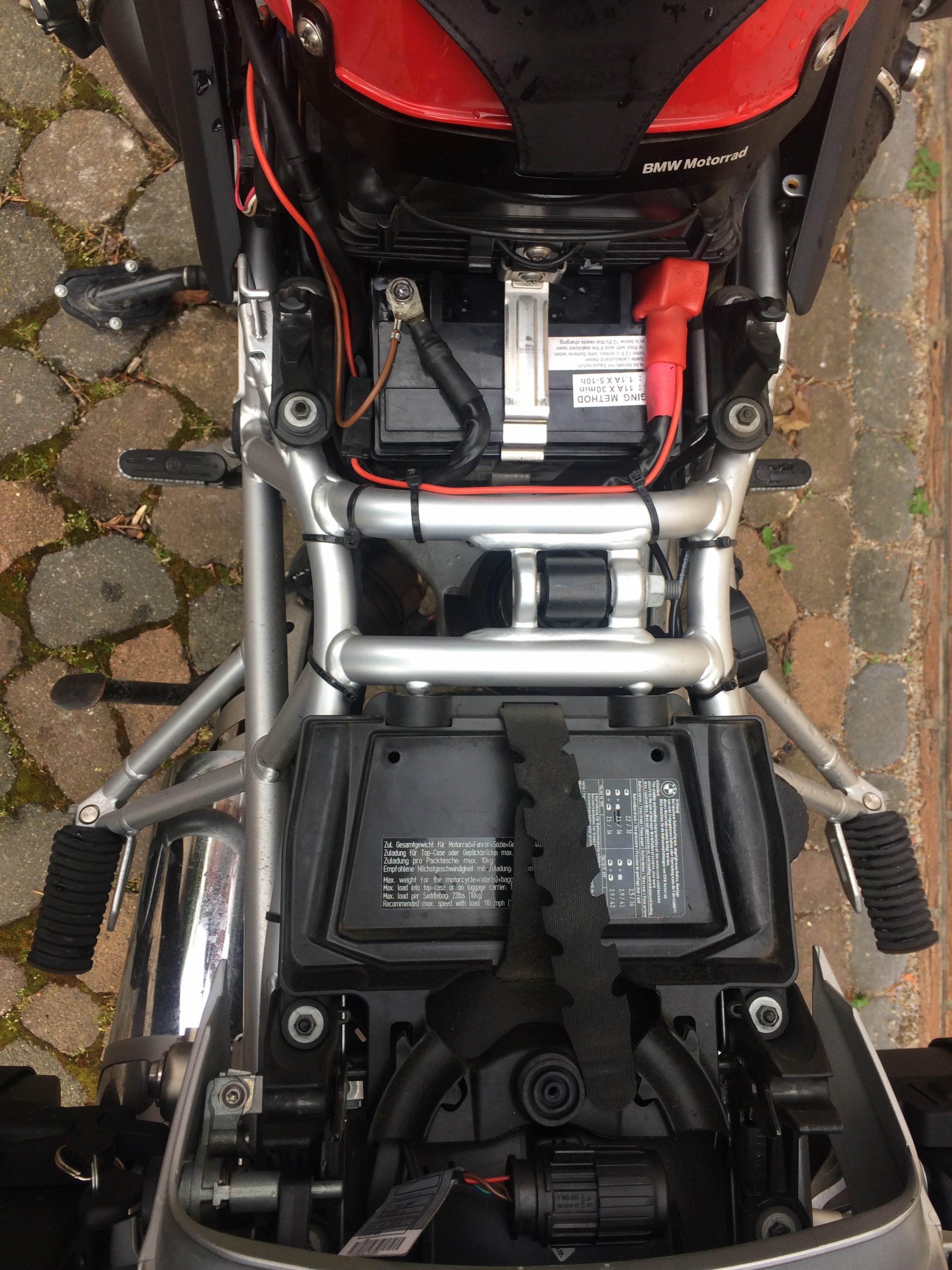

Ziehe die Sicherung der Zusatzscheinwerfer und schau ob die Batterie immernoch leergesaugt wird. Zur Not schick mal ein Bild von unter der Sitzbank;)
Dann kann man evtl. einen Rückschluss auf die Verkabelung der Scheinwerfer ziehen. Ist der Schalter für die Zusatzleuchten auch beleuchtet?

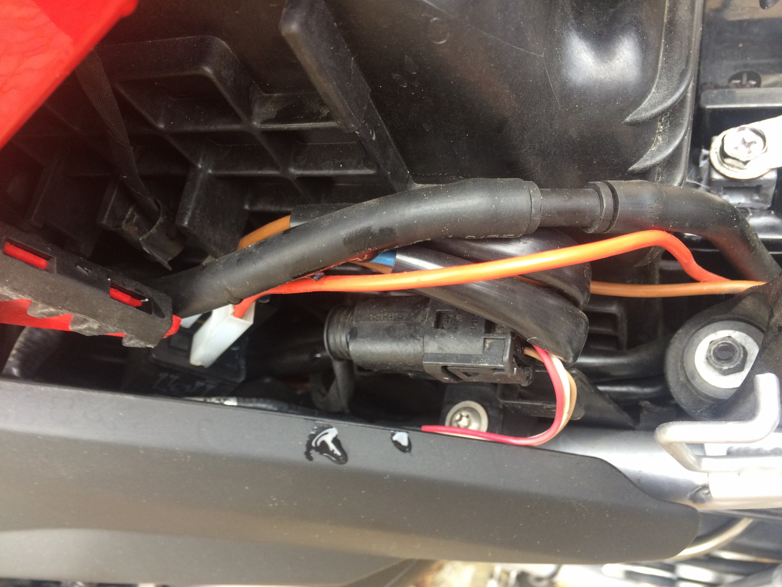

hab mal Fotos gemacht, ja, der Schalter ist wenn auf "an" steht auch beleuchtet.
8 € sind ja kein Ding, wenn´s hilft sowieso nicht.
Daddy Tool
Daddy Tool
08.02.2016
795
Bielefeld
R1200GS 30 Jahre
So. Damit kann ich arbeiten.
Die Verkabelung sieht gut aus, und ist nicht wild verdrahtet.
1. Du kannst jetzt die Sicherung in der roten Zuleitung ziehen und dann prüfen, ob der Fehler weg ist.
2. Du kannst das Relais was im 2. Bild auf dem Kopf hängt durchmessen, oder auf Verdacht gegen ein anderes aus Deinem Fundus tauschen
3. Schreib mir ne PN und ich nenne Dir noch andere Möglichkeiten ;))
