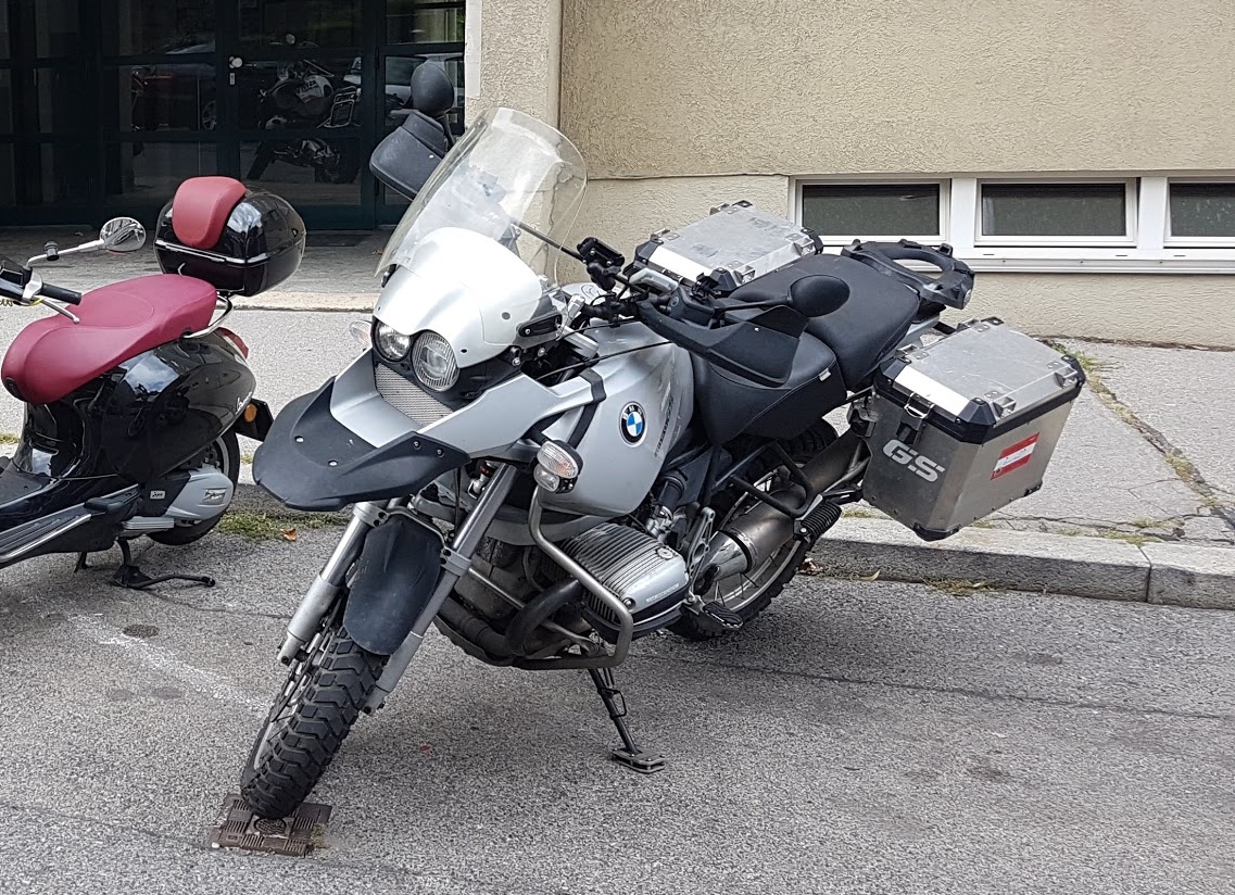

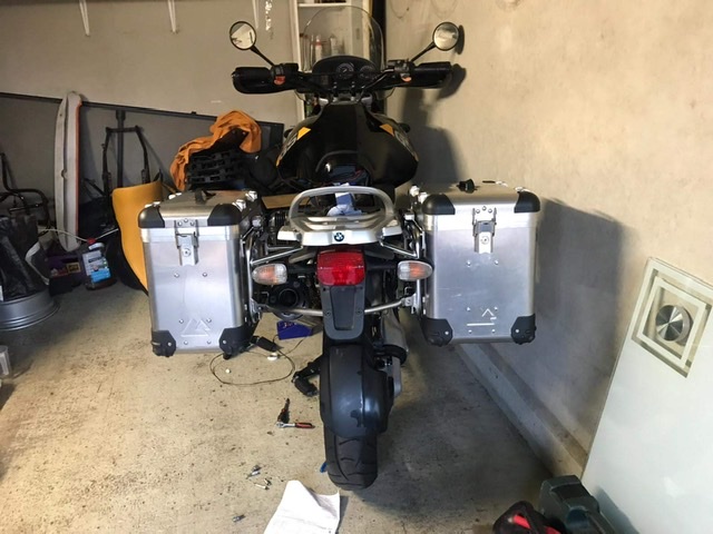

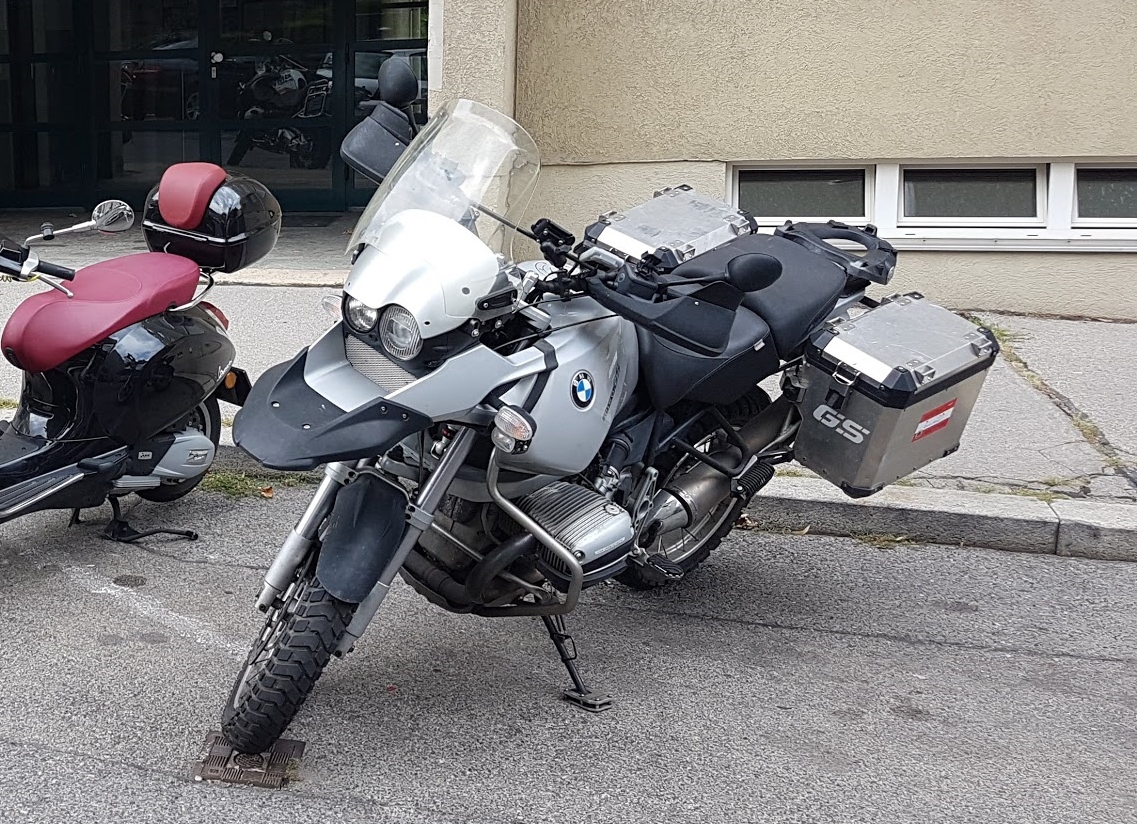

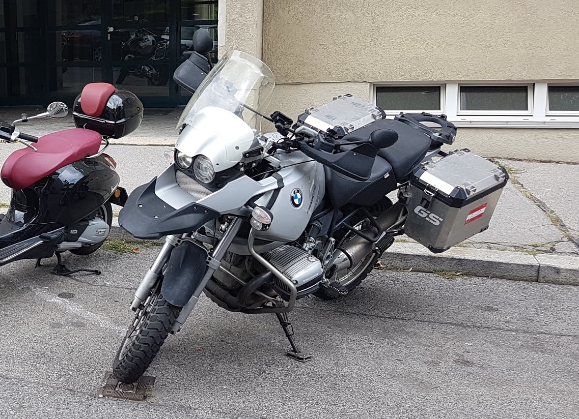

Ich fahre die Koffer der 1200GS auf der 1150er.
Mir gefällt die Optik und das Volumen.
Moin Christoph,
ich glaube eher, die Verfügbarkeit der Halter für die 1200er Koffer wird Deine Wahl entscheiden. Gut sind beide, aber die Halter für diese Koffer gibt‘s nur noch gebraucht und mit viel Glück. ...
Die Halter gibts wider Gerüchte immer noch zu bestellen.
Pannier frames for OEM BMW R1200GS Adv panniers
Dazu allerdings:
1) Bei dem einen passen die Dinger gleich, beim anderen muss mit Feile nachgeholfen werden
2) Die Koffer sind weiter hinten, als bei der Touratech Lösung (Schwerpunkt hinten, dafür Platz für Sozia)

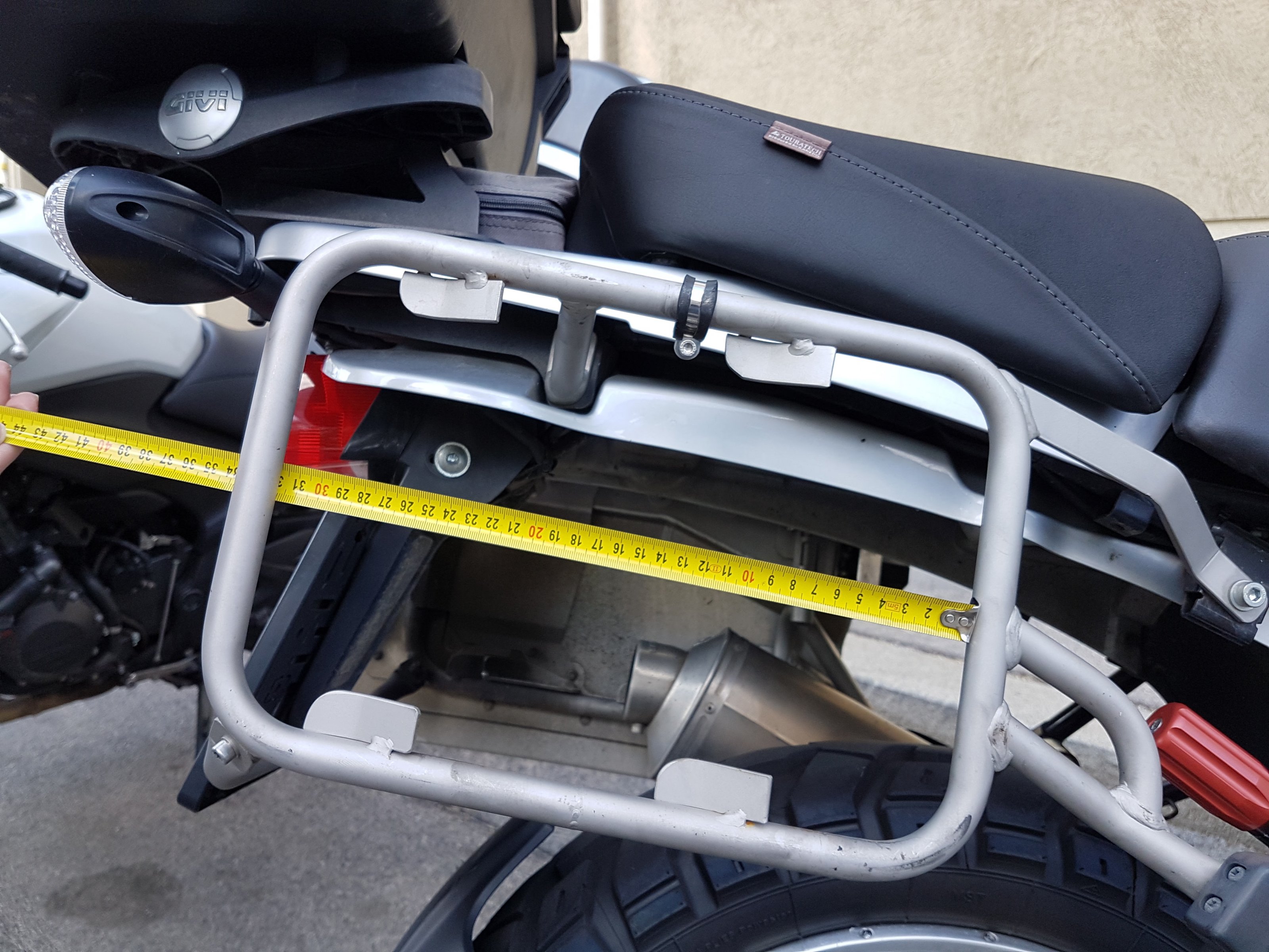

Hier der Holan-Träger:
und mit BMW Koffer:

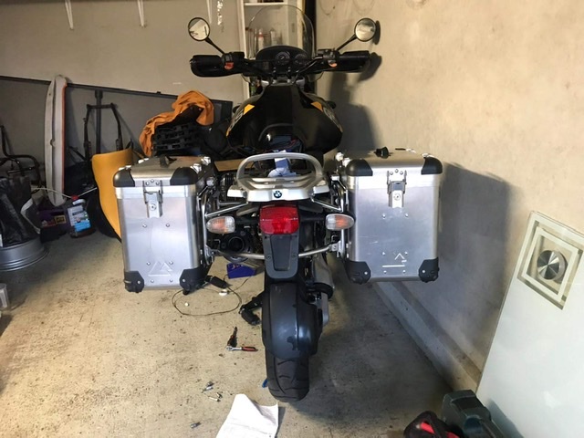

Es werden nun die 1200 ADV Alukoffer in Verbindung mit einem Träger von Holan. Hab einen Satz neuwertiger Koffer für schmales Geld erstanden, da konnte ich nicht wiederstehen. Der Erste wurde heute geliefert, der Zweite konnte laut DHL online tracking nicht zugestellt werden. Das soll einer verstehen? Vermute mal der Zusteller hat ihn im Fahrzeug übersehen und wollte nicht nochmals umdrehen als er es bemerkt hat. Soll ihm verziehen sein in der momentanen Situation.
Dazu allerdings:
und mit BMW Koffer:
Anhang anzeigen 335923Anhang anzeigen 335924

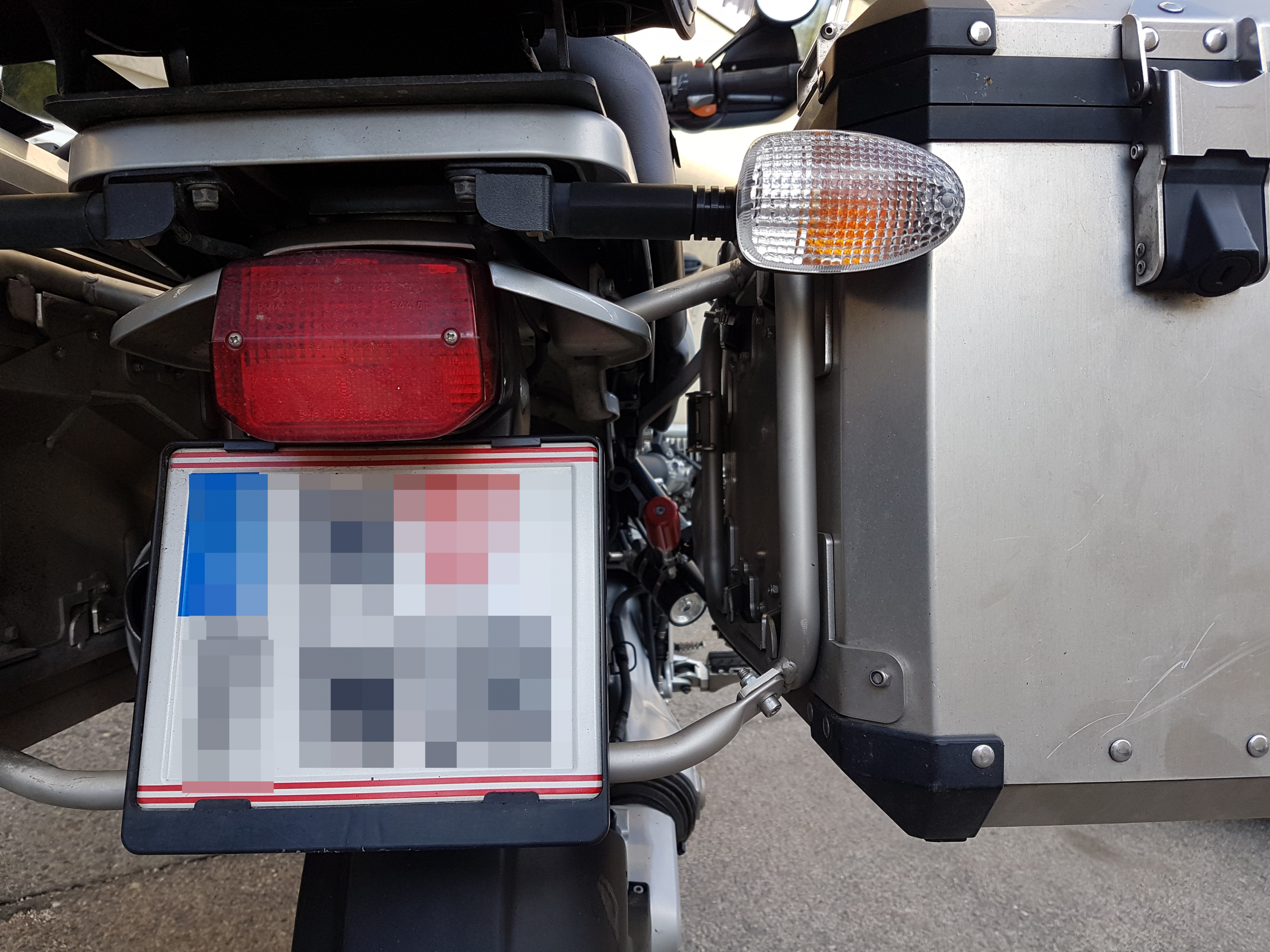

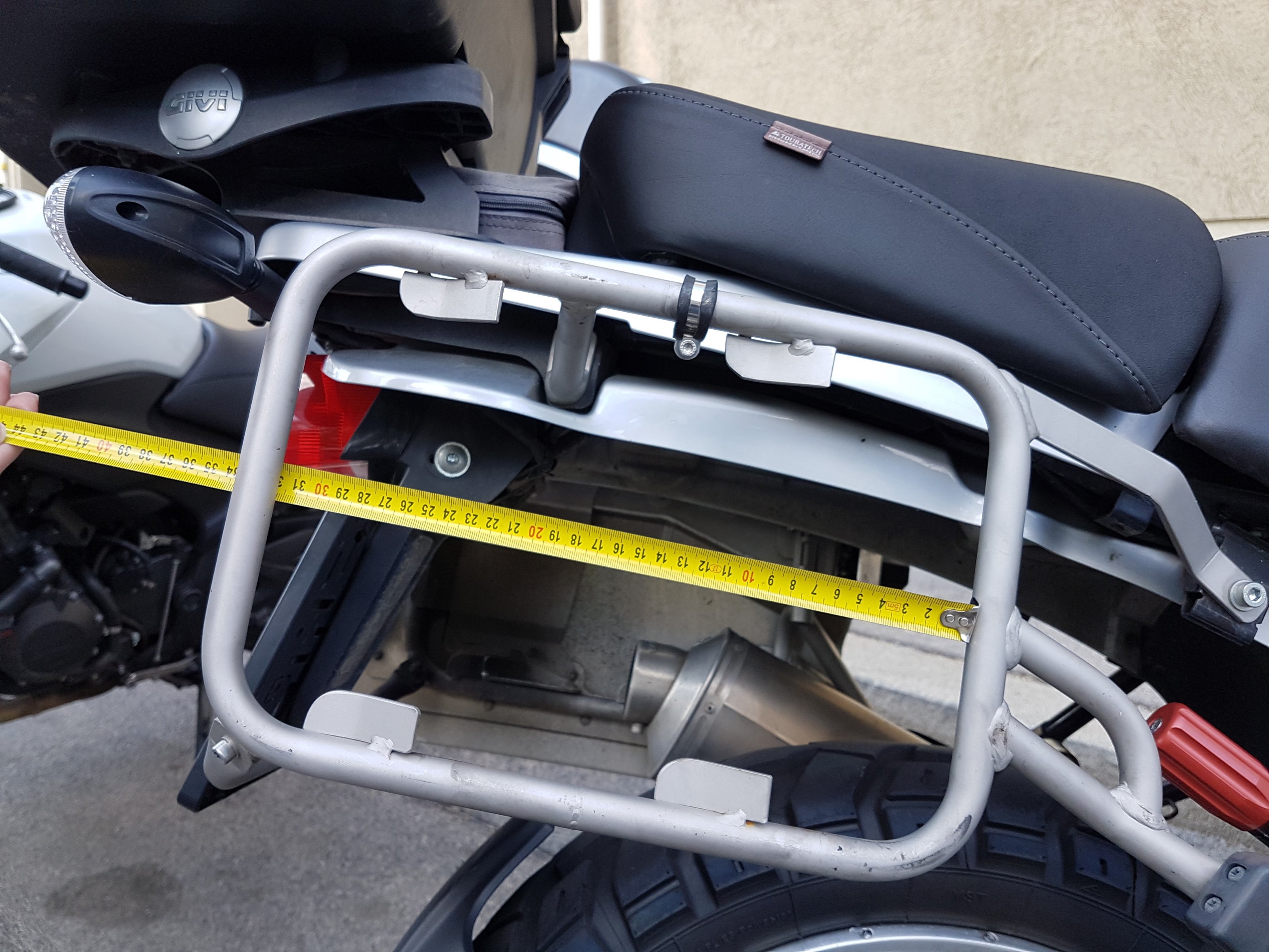

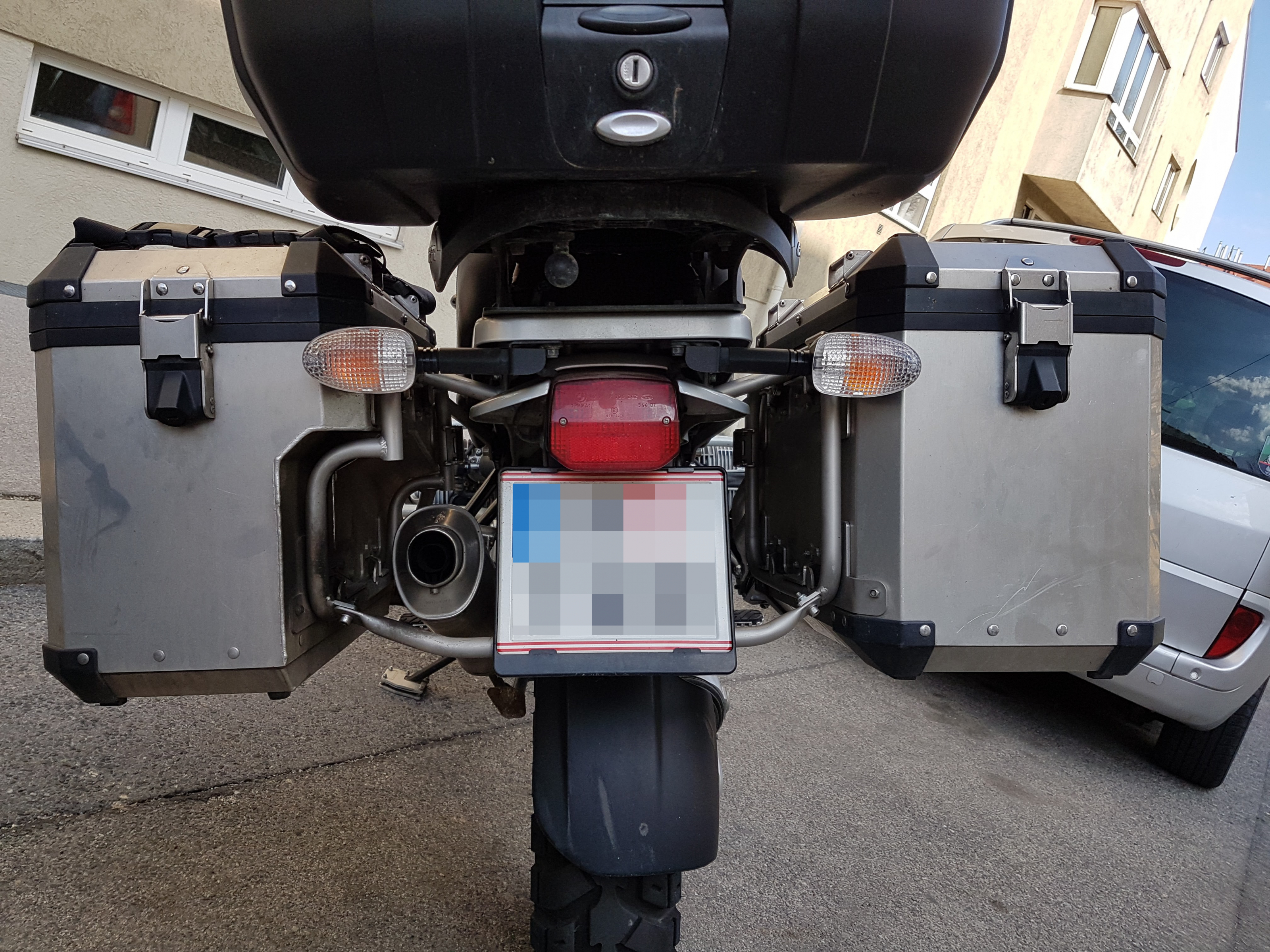

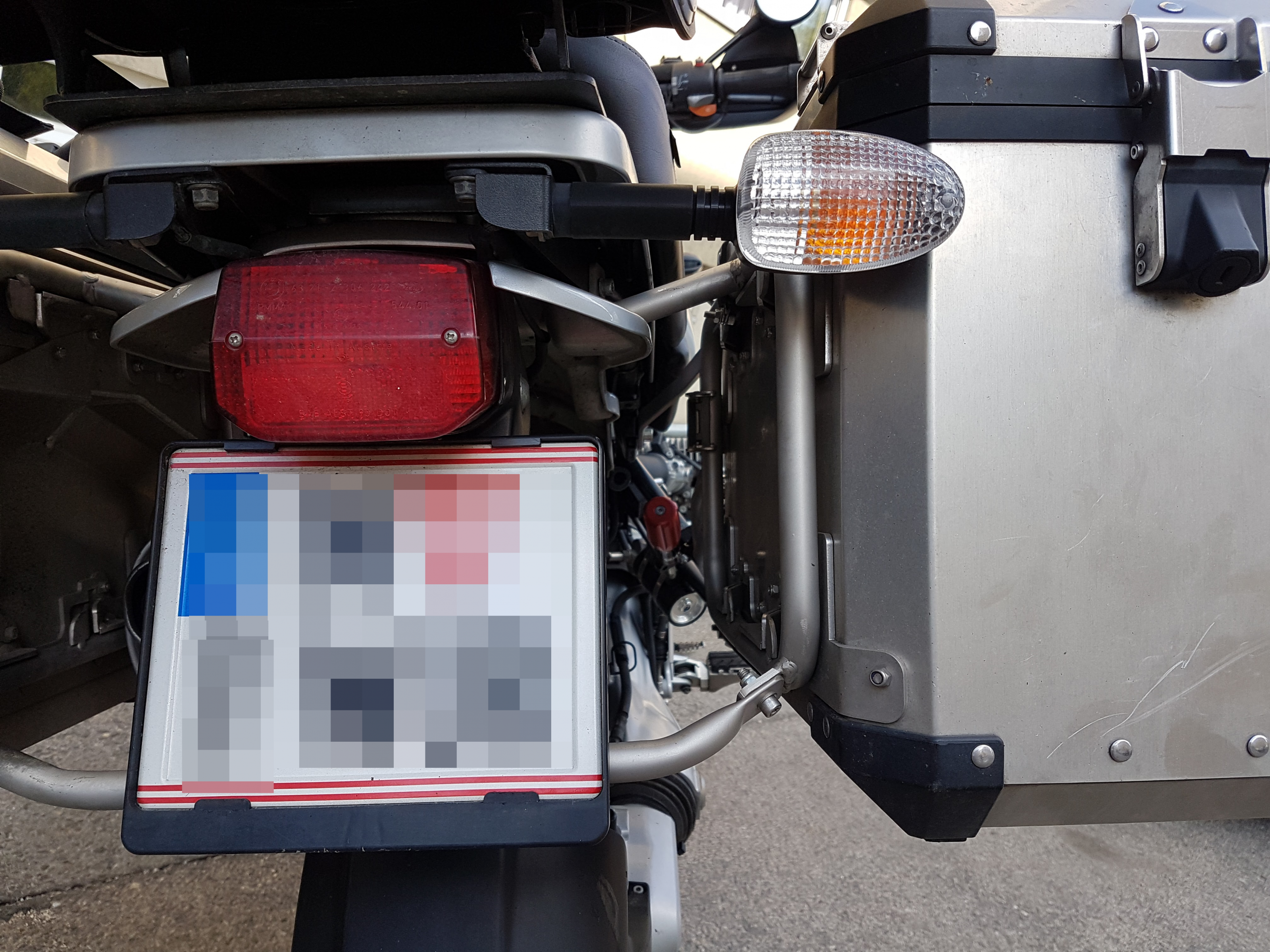

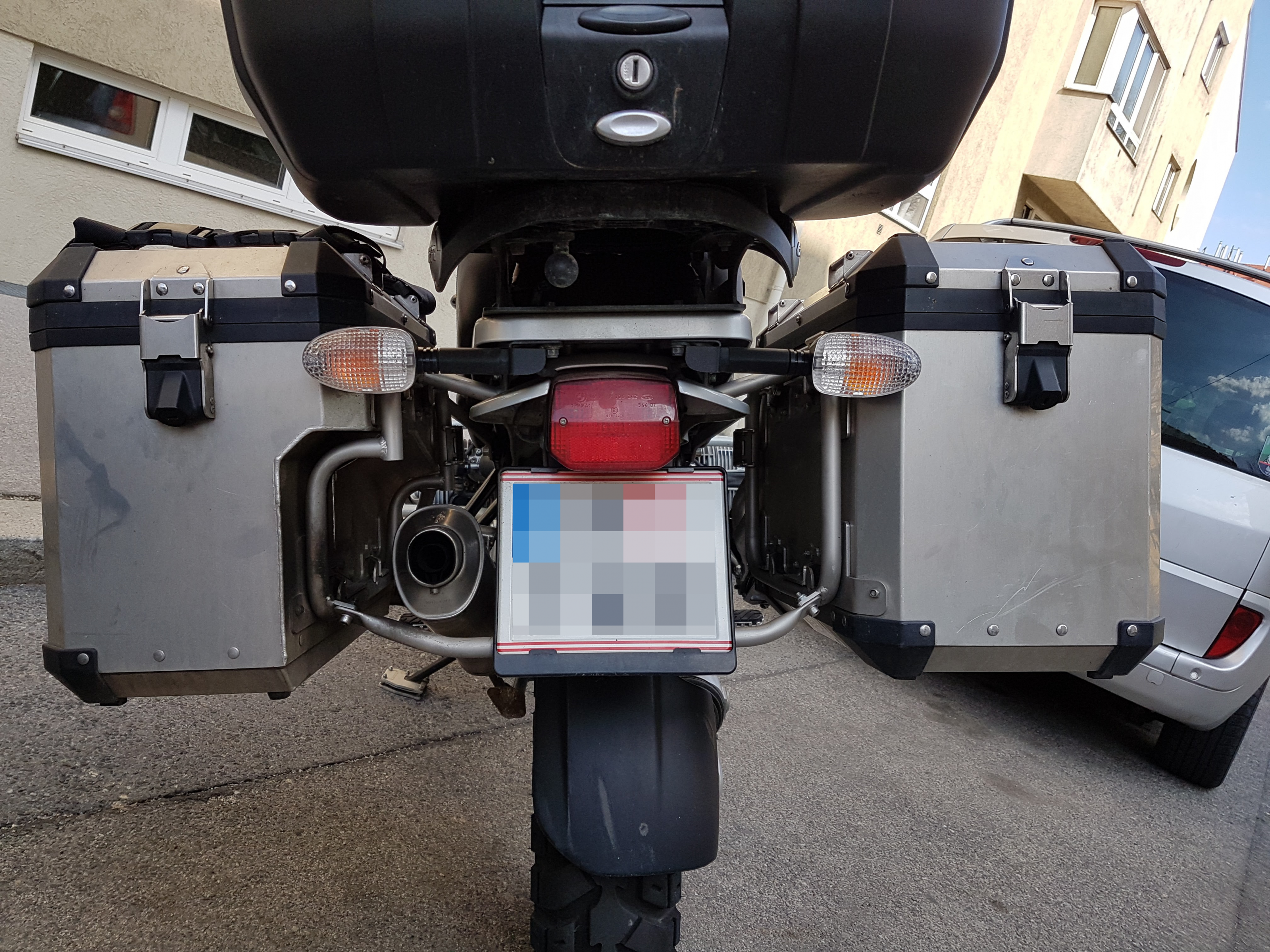

Hi Hoerby sag kannst du mir ein Foto deiner Blinker hinten machen wo oder wie du die versetzt hast Danke und Lg Stefan
Hoerby
Hoerby
23.05.2013
416
Wien
R1150GS, R1200GSA_TÜ
Hi,
Ich hatt zuerst die Lösung nach gerd_:
4V1 Blinker der 11x0GS hinten kürzen
Hat mir aber nicht gefallen (vielleicht hat's auch an meiner Ausführung gelegen)
Ich bin dann zu Blinker Halter von Givi gekommen. Ich weiß nicht, ob es die einzeln gibt, aber die wären schnell selbst gemacht.
(da kommt noch eine Tool Tube dran)
Sorry, hätte bestimt nicht geschadet, wenn man das oben mal erähnt hätte.
Aber du hast dir das bestimmt vorher schon hier im Forum alles durchgelesen.
Holan hat da auf deren Homepage bei den Produktbildern zu dem 1150er Trägern frecherweise einfach die Blinker abmontiert :D
