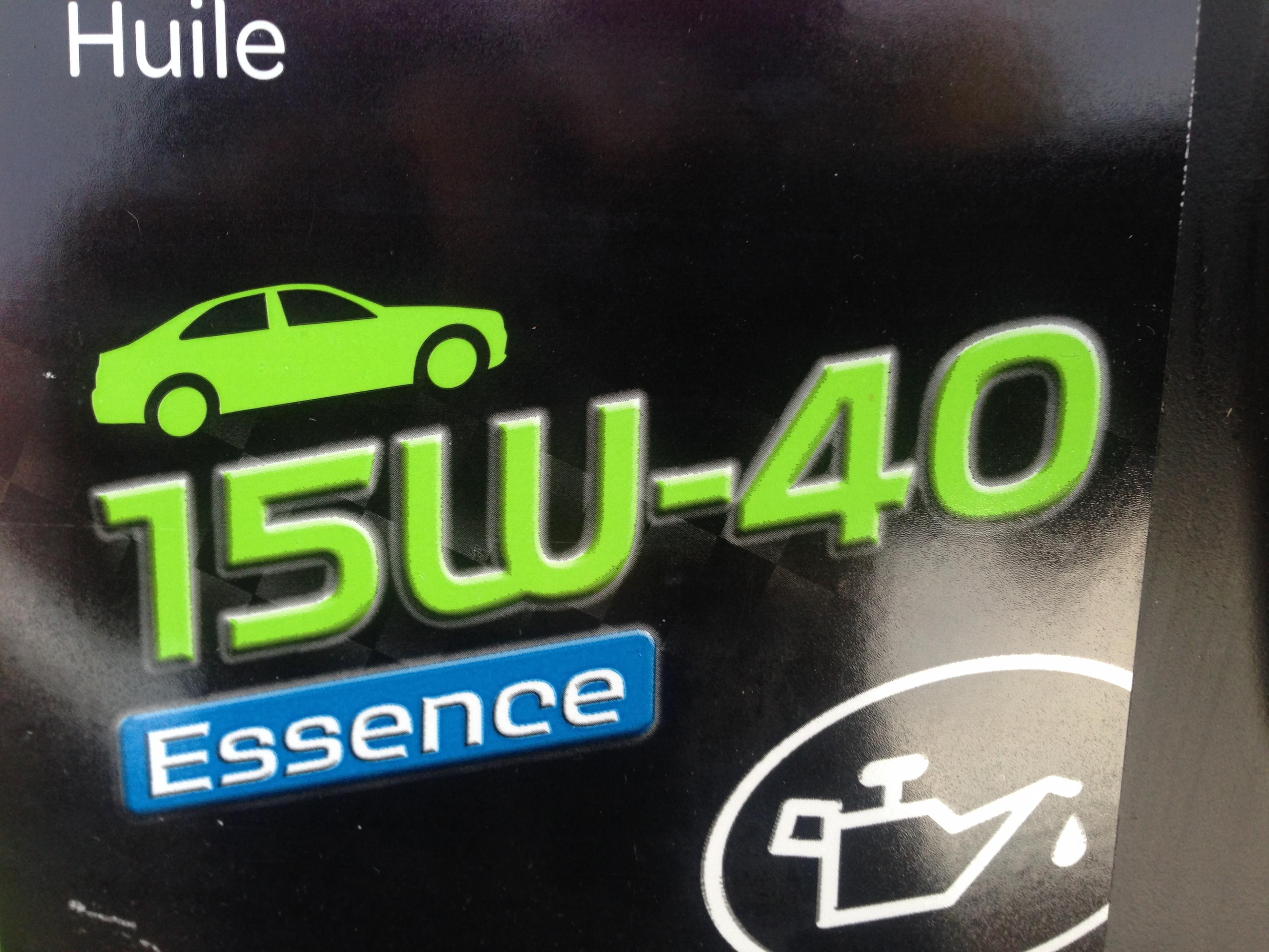

würdet ihr das in eine r1150gs kippen?
kommt von Carrefour Supermarkt keine 20€ für 5l
Ich weiss es gibt viel bessere aber wenns reicht. Ich wechsle lieber vorm Sommer nochmal.

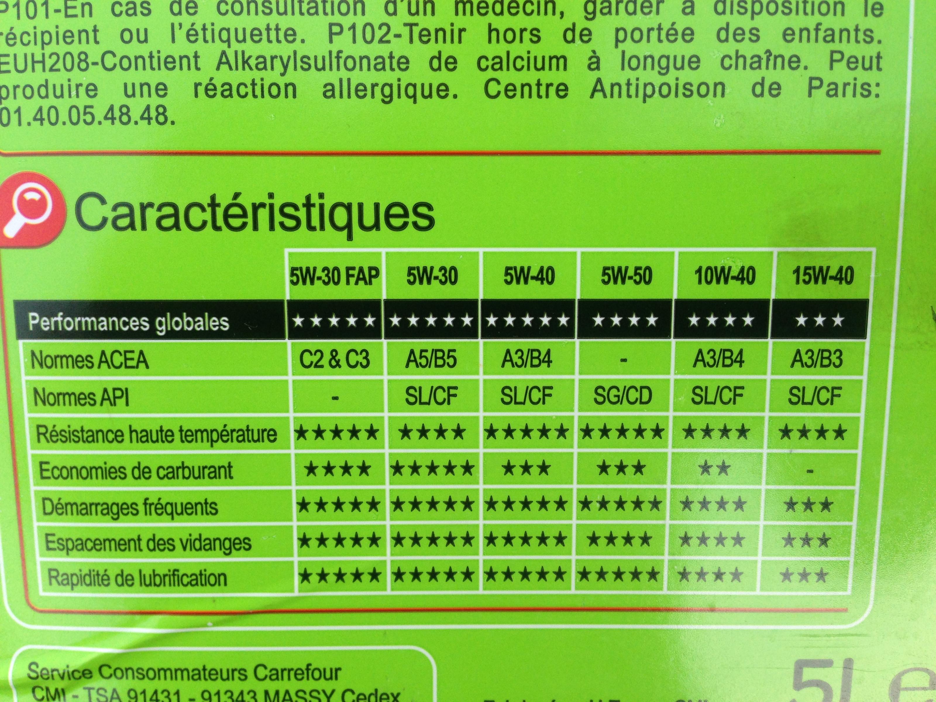

Ich frage weil sich einige sehr gut auskennen .
Und auch die ganzen Zahlen auf dem Foto beurteilen können.
Hab das öl nun drinnen und hoffe auf ne aussagekräftige Antwort und natürlich das ich es noch einige km fahren kann ohne sofort auf DAS TEURE CASTROS 20W50 zu wechseln ;-)

ich habe auf eine klare Frage, eine klare Antwort gegeben.
ICH fülle kein 15/40 in meine GS ein. Im Winter nicht und im Sommer erst recht nicht.
Ja, ich kenne mich sehr gut aus mit allen Sorten von Maschinenölen (Motor,Getriebe,Hydraulik, Lenkung uswusf.).
Ist halt so. Berufsbedingt muss ich das.
Ja, ich kann die Daten auf deiner Ölkanne Entschlüsseln. Das kannst du auch. Steht lang und breit im www.
Die ganzen Sternchen sind nicht wirklich Aussagekräftig.
Lass die Brühe drin.
Wechsele wenns wieder anfängt wärmer zu werden ( 15-20 Grad) auf das 20W50 Mineralisch, (fast) egal von welchem Hersteller (Abfüller). Es muss nicht das teure Superduperwundercastrol o.ä.sein...
