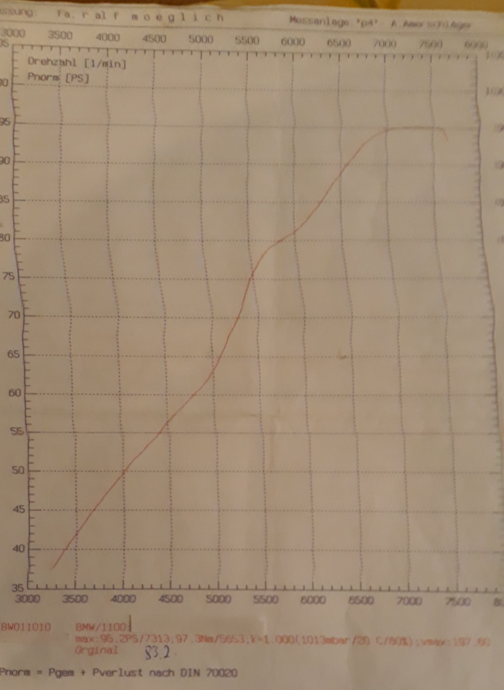

Für alle Nörgler und Besserwisser es geht um NM und nicht PS. Und wer sagt ne GS läuft perfekt hat keine Ahnung und sollte sich besser enthalten. Ich suche nur nach Erfahrungen von Gleichgesinnten. Für alle Anderen ist es spinnerei das weiß ich doch längst.
Aber Prüfstände lügen nun einmal nicht und auf denen und auch auf der Straße hat es bei meinen letzten Motorrädern immer was gebracht. Ich mache das auch für mich und nicht um andere zu beeindrucken!!!
Und nein der Prüfstand stand noch aus bei der GS weil ich immer noch nicht sicher bin ob Akrapovic oder Remus sprich Schnitzer.
Warum darf man eigentlich in Deutschland nicht ein bisschen verrückt sein. Stimmt passt nicht zum Neonhelm und der Rukka Kombi :-)

So sieht es aus, Drehmoment muß her. Es geht auch mit wenig Geld. R1100GS

Drehmomentoptimierung und Konstantfahrruckeln beseitigen okay,hab ich bei meiner 1250er Bandit damals auch gemacht,aber richtiges tuning beim Boxer,ich weiß nicht...da würde ich lieber zur 1250er greifen als eine 1100er versuchen zu tunen.
Aber nur meine Meinung, kann ja jeder machen wie er will...

Naja, das kann man sehen wie man möchte. Eine saubere Drehmomentanhebung im unteren Bereich mit einer sauberen Linie veränderte zumindest bei mir das Fahrverhalten. Ich drehe sie selten mal über 5000 U/min.
Und meine 11er hat jetzt knapp 460000Km runter, so viel zu den geschundenen Hütten.
