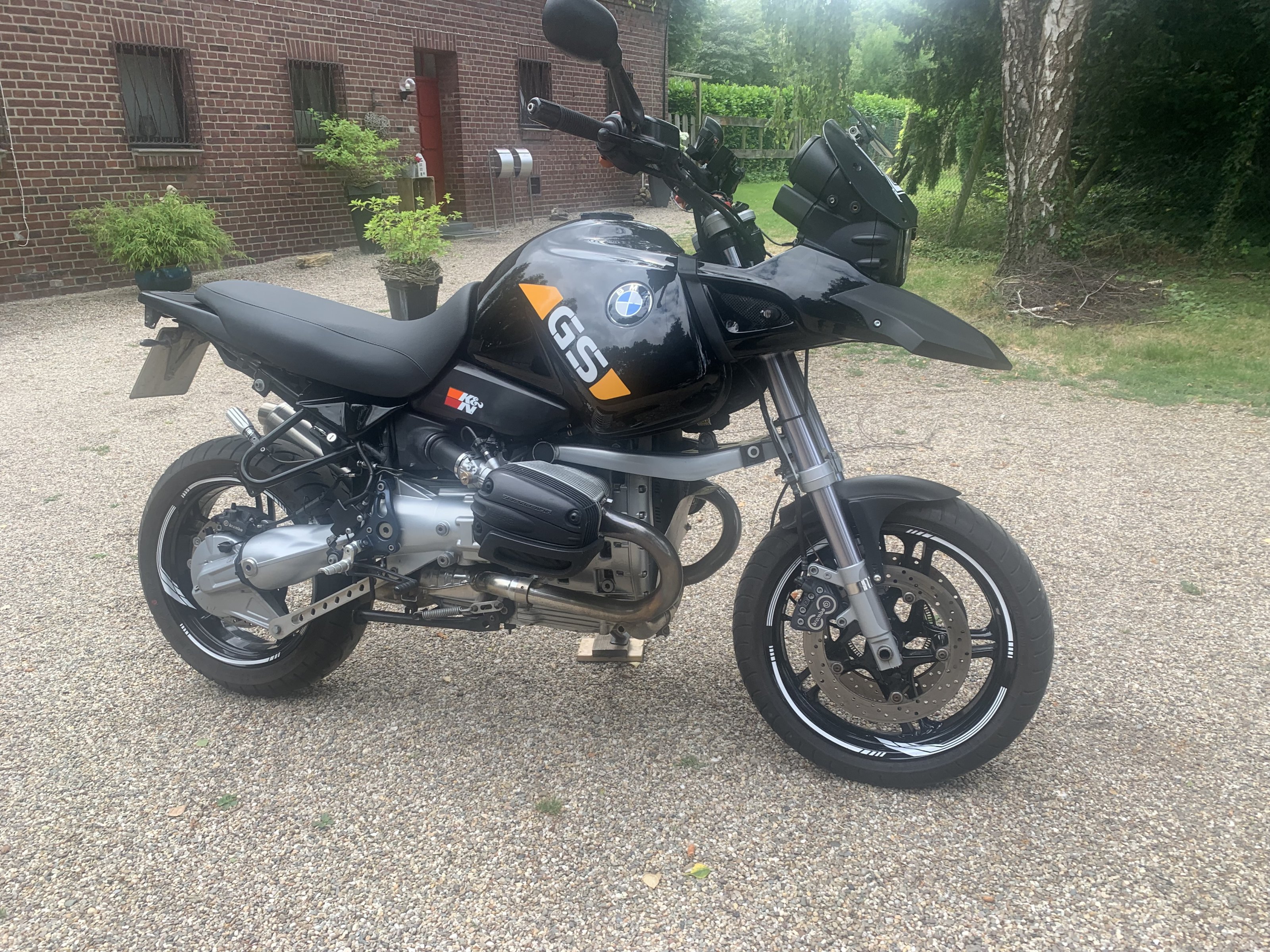

Ich haba meine 1150er auf 17" umgebaut, ist überhaupt keine Hexerei. Nur den Richtigen Tachoantrieb und das Gutachten von Wunderlich und es passt. LG

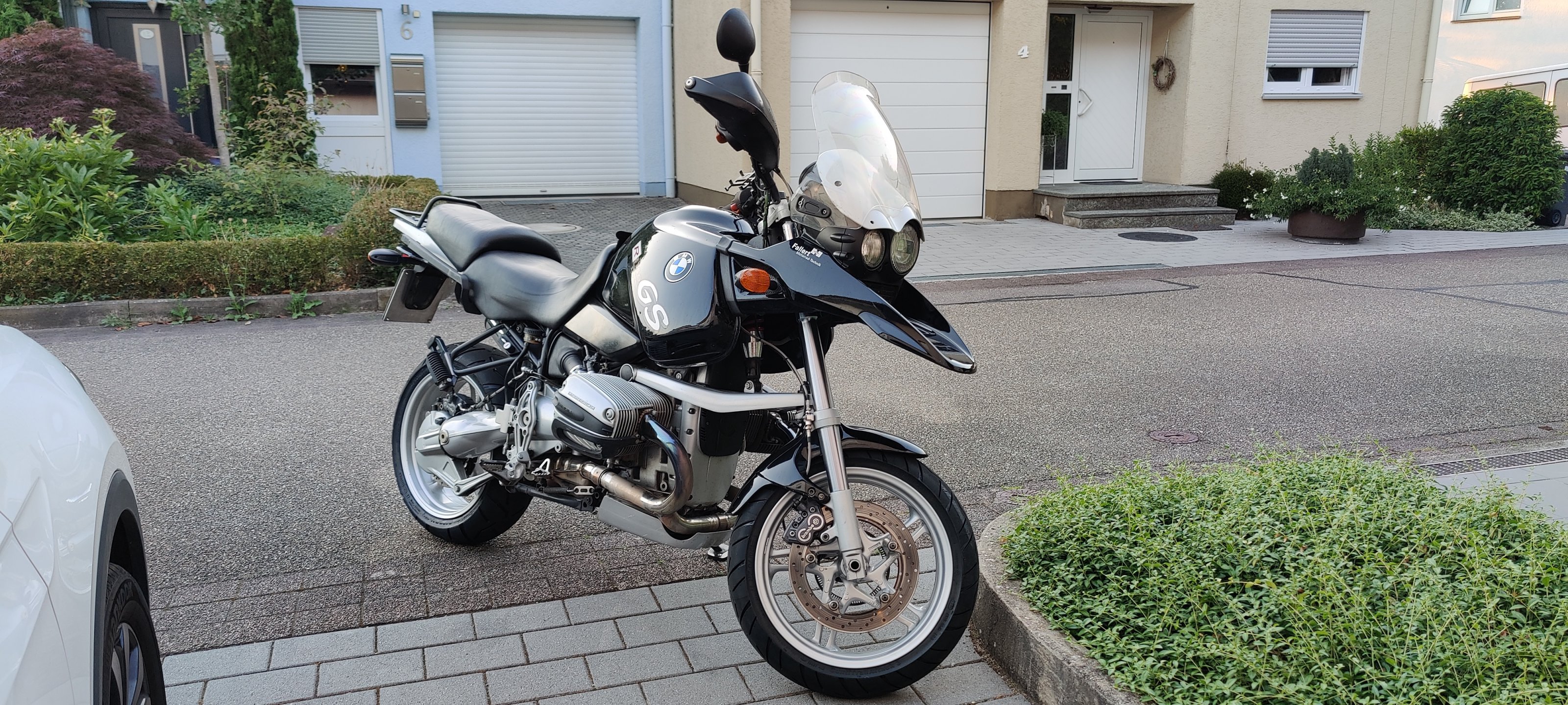

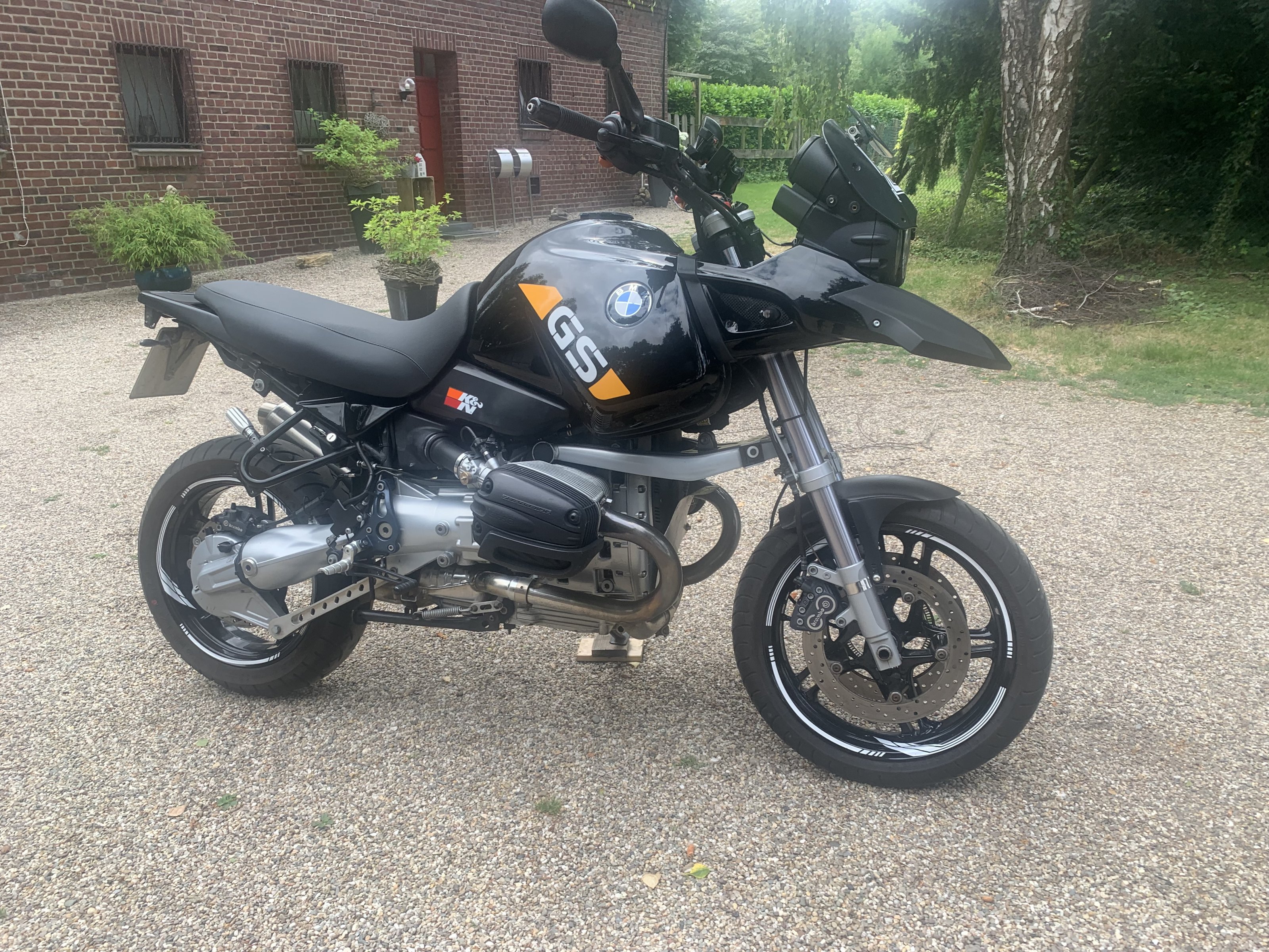

In meine 1150gs hatte ich auch einen Radsatz der 1150r eingebaut.
Da es mit dem serienmäßigen 19"Kotflügel und ganz ohne komisch aussieht und ich auch ein qenig Spritzschutz möchte, habe ich mir ein einen Kotflügel einer RS250, den ich noch rumliegen hatte, an die BMW angepasst.

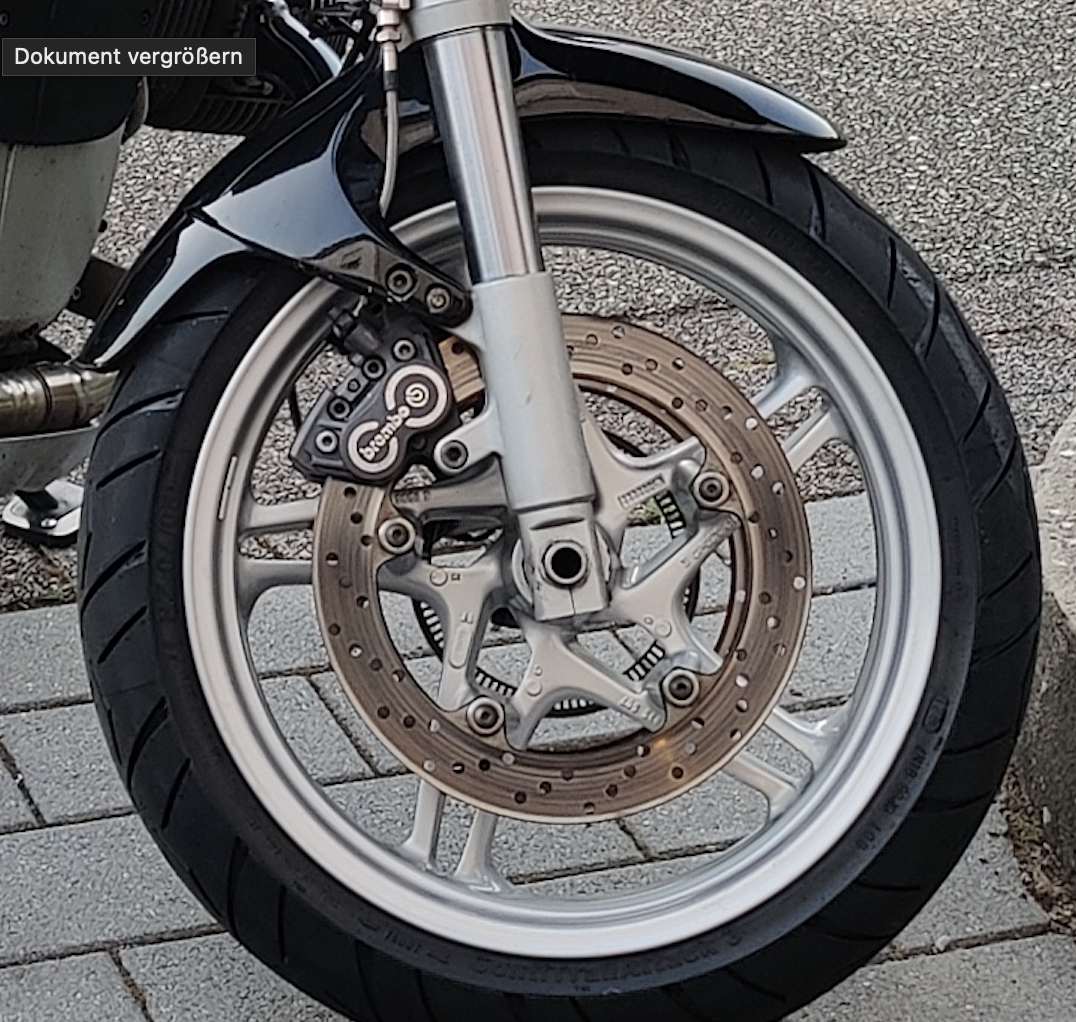

Bei meiner 1100GS mit 17" (5-Speichen-Element-Felgen der 1150R etc.) mit BREMBO-Sätteln vorne kann ich die Sättel nicht herausziehen, um das Vorderrad aszubauen; entweder blockiert die Bremsscheibe oder der Felgenring;
Kann es sein, dass man mit den Brembo-Sätteln die Bremsscheiben demontieren muss, wenn man das Vorderrad ausbauen oder Bremsbeläge erneuern will?

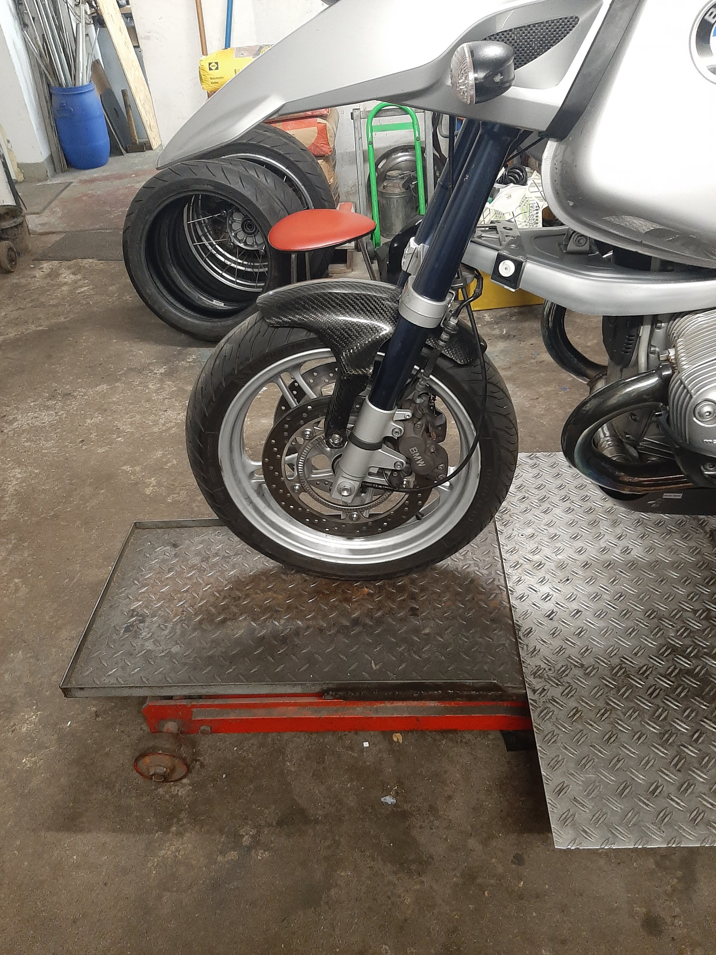

Äpfel und Birnen -> Dein Sattel ist ja auch anders/kleiner. (siehe meine Bilder)
Es gibt wirklich die Kombination bei der die Bremsscheibe ab muss.
Ich habe Sie ebenfalls. (und alle 5000km überlege ich wieder ob es das wert ist -> Ja, ist es :-))
... und ich verstehe dass es erstmal so klingt als seie ich zu doof zum schrauben.
Bis mir das jemand an meiner Felgen/Bremse Kombi erfolgreich zeigt, bleibe ich bei meiner Aussage.

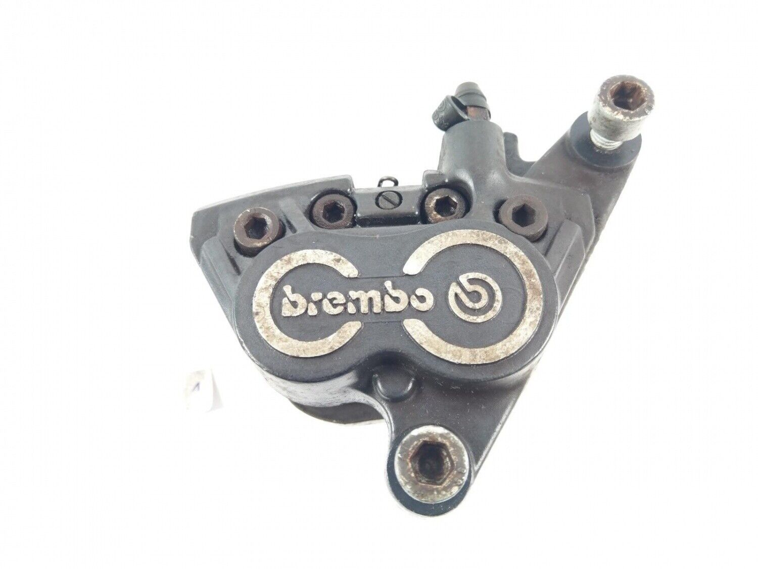

K1200RS gibt es auch mit diesen Sätteln:
Ob Äpfel oder Birnen ... bei beiden Versionen müssen die Scheiben definitiv nicht demontiert werden, es reicht, die Beläge auseinanderzudrücken!!!

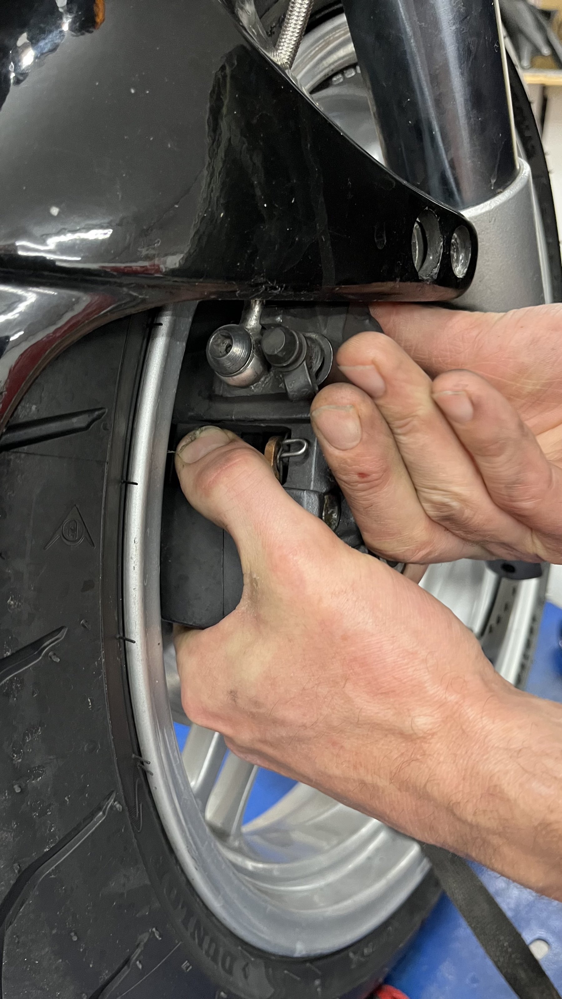

Ich habe es aufgrund dieses Dialoges hier nochmal probiert, und Ihr hattet recht. Der Grund weshalb es bei mir nicht geht: mein Kotflügel vorne :smile: in Verbindung mit der Bremsleitung.
Wenn ich die Bremsleitungen der unteren Gabelbrücke losschraube und damit etwas mehr Spiel in der Leitung habe, dann geht es genau wie oben beschrieben:
Mit Gefühl aber bestimmt die Bremsbacken auseinander drücken und nach unten hin den Sattel herauskippen. Danke für eure Denkanstöße !
