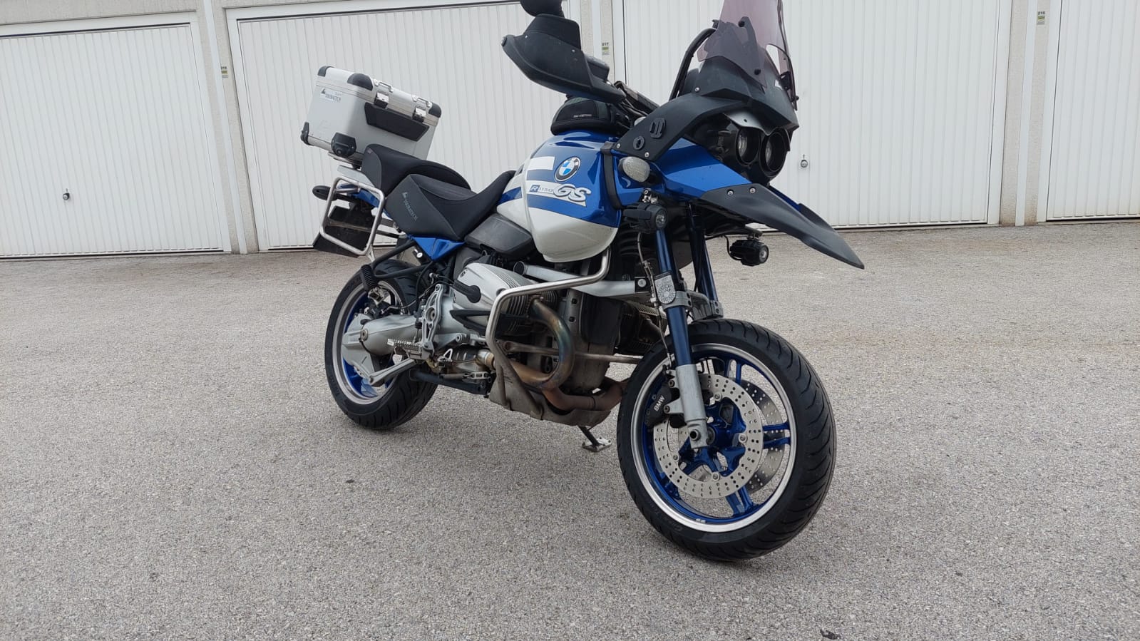

So schaut meine Dicke jetzt aus, ich finde gar nicht so schlecht. Warte nur noch auf den Kotflügel vorne, obwohl sie mir auch ohne gefallen würde.
