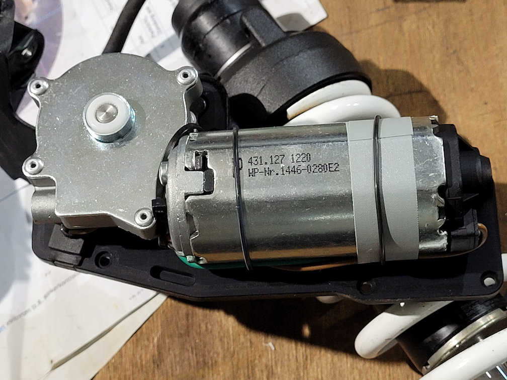

Ein paar Bilder vom Innenleben sind hier bestimmt willkommen;-))
Unter der Abdeckung sieht's so aus:
Also eigentlich tadellos. Rechts wohl der Motor, links ein Schneckengetriebe.
Aber weiter aufpopeln tu ich das nicht, das ist Spezialistenarbeit.
Mut zur Lücke. Das schaut aus wie ein besserer Scheibenwischermotor mit Getriebe. Ich würde einen Blick ins Innere des Getriebes werfen, da der Motor laut deiner Aussage ja zu funktionieren scheint. Erneut vernieten kannst Du es danach immer noch, bevor es zum Spezialisten geht.
