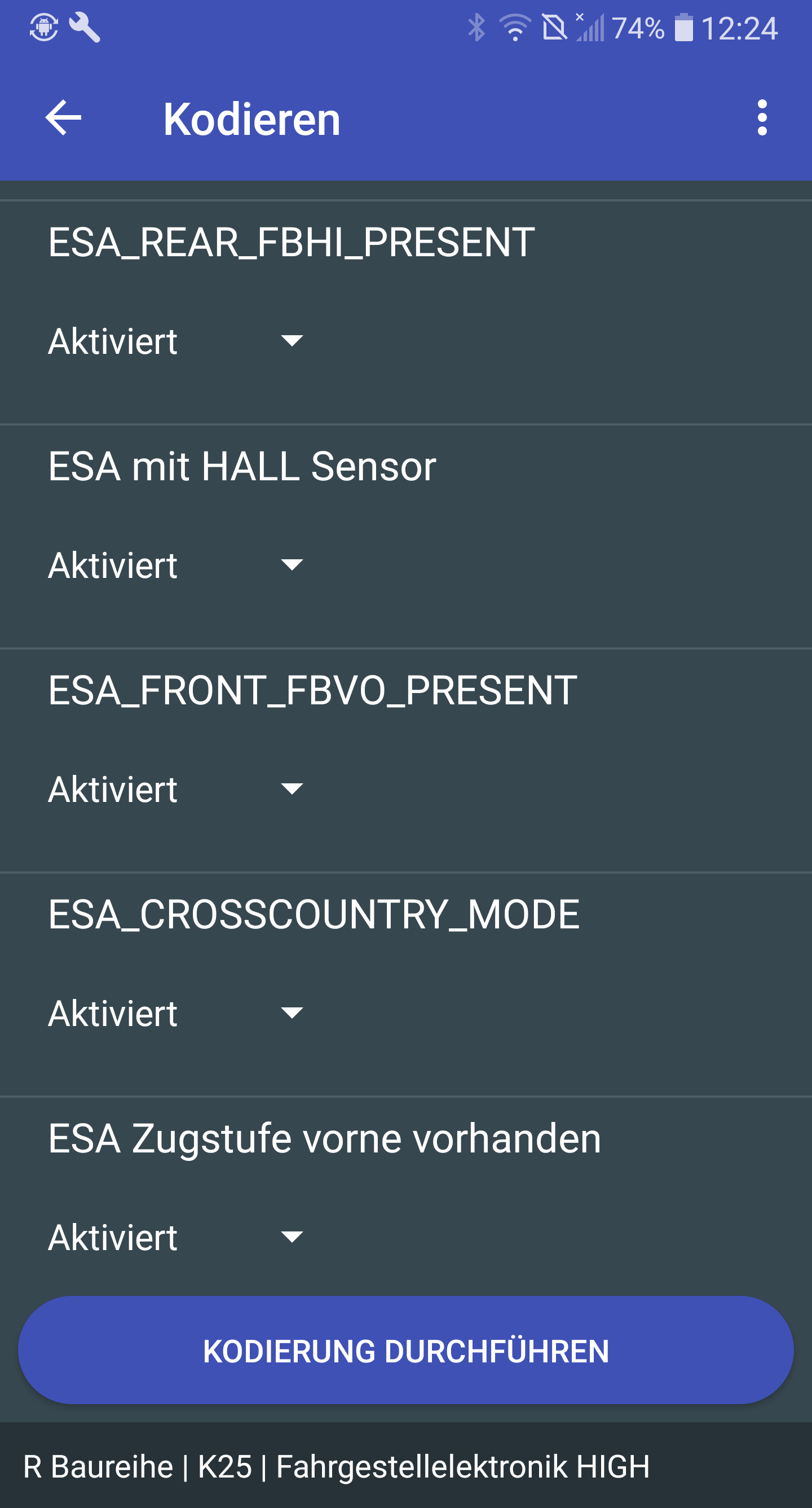

So, ich war mal schnell an meiner K25. Home-office Mittagspause ist da recht praktisch.
Ich hab mal Screenshots von Motoscan gemacht wenn man in den Codierbereich geht.
Du solltest diese Einstellungen haben wenn nicht fehlt vielleicht auch nur eine. Das kann man mit Motoscan oder der Händler macht es für irre 90 Euro.

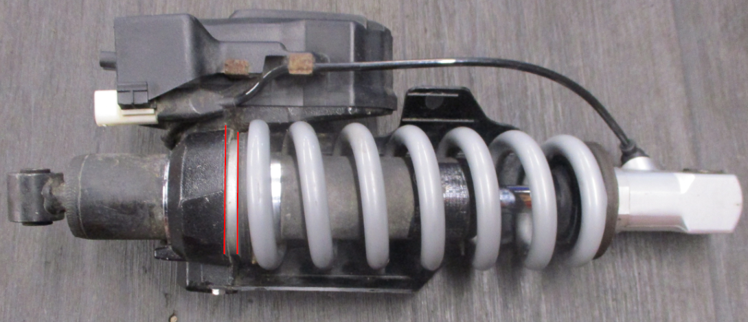

Ich taste mich erst Stück für Stück in meine 12er (2012 TÜ) rein.
Beobachtung: ich kann beim "ESA-Durchschalten" keine Anhebung/Sekung vorne beobachten.
... Im Unterschied zum ESA der Straßenmodelle wird beim Enduro-ESA auch die Federbasis vorn elektrohydraulisch verstellt.
Obiges bedeutet: kein Enduro-ESA ==> keine Federbasis-Verstellung vorne. Frage: wie ist das bei einer TÜ? Habe ich Enduro-ESA? Denke doch schon.
Einfacher wäre vor und nach dem Verstellen auf den Abstand der Federbasis (die zwei roten Striche) zu schauen bzw. zu messen, da sieht man recht deutlich ob sich was bewegt.
Das Bild oben ist hinten, und da merke ich die Anhebung ganz deutlich. Aber vorne kann ich nix erkennen, trotz "Kabelbinder um Tauchrohr".
  • Habe ich also ein Problem oder den Serienzustand?
  • Bemerkt ihr anderen mit einer TÜ vorne eine Anhebung? Oder kann man das ähnlich dem Foto oben auch vorne direkt am FB sehen?
  • Die Screenshots oben sind mir nicht 100% klar. Bedeutet das in Summe, daß man das CAN-Bus-Erkennen und die Funktion von sowohl Dämpfungsverstellung (dürfte kleiner Motor sein) als auch Federbasisverstellung (großer Motor) mit einen Diagnosegerät prüfen kann?

ESA Einstellungen in der Unterscheidung
ESA: Die Straßenmodi fehlen...
evtl hilft dir das weiter
Wenn man genau hinschaut, sieht man, wie sich der Federteller oben bewegt.
Von Straße auf Enduro Modus:
Erst geht es hinten hoch, dann vorne.
der obere Federteller am vorderen Federbein bewegt sich nach unten pro Stufe ca 5mm.
DAs hilft mir sogar sehr, danke! Werde es morgen nochmal probieren mit diesem Wissen im Hinterkopf.
Am Federbein vorne direkt was zu sehen ist wohl schwierig, korrekt? Ich werde morgen mal probieren, Fotos zu machen.
