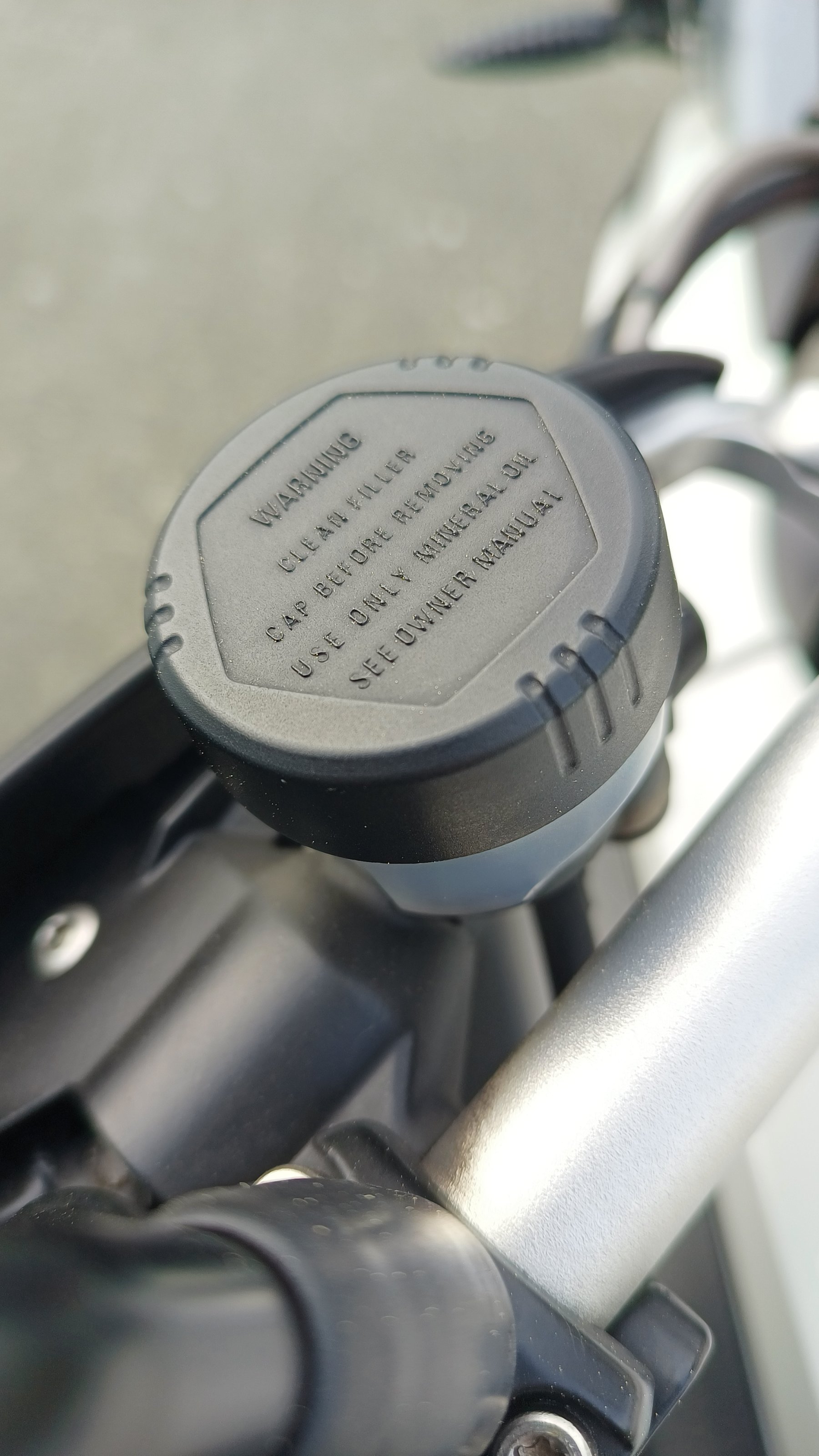

Ich meine da steht auf dem Deckel, was für eine Bremsflüssigkeit verwendet werden muss. Schau mal drauf.
da gehört keine Bremsflüssigkeit rein!!!
Vitamol ist ein mineralisches Hydrauliköl und das ist von BMW empfohlen. Auf dem Deckel steht “Use only Mineral oil“

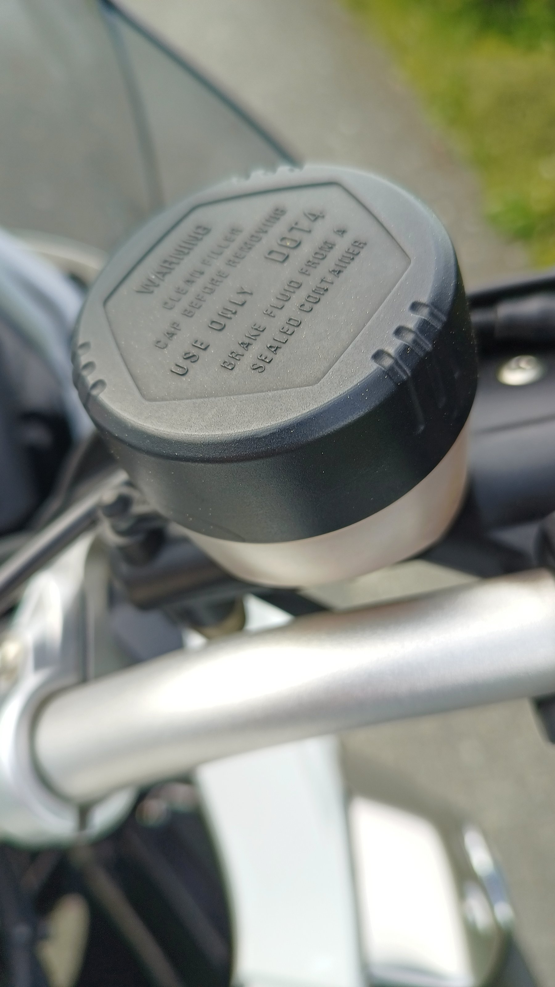

Kommt auf Modell und Baujahr an würde ich sagen, bei meiner aus 2008 ist es so, das die Bremse mit herkömmlicher Bremsflüssigkeit beschickt wird, die Kupplung mit dem speziellen Hydrauliköl. Auf den Deckeln steht jeweils was reingefüllt wird.

Ich mache nachher mal ein Foto von meinem beiden Behälterdeckeln, kann auch gut sein das ich den Pitamerica falsch verstehe...

Also bei mir ist der Behälter von der Kupplung auch mit dunklem "Öl" gefüllt. Und das alle links Öl drinnen haben ist klar (keine Bremsflüssigkeit) ist zum Glück geklärt, ich habe dummes Zeuch geredet :rolleyes:
