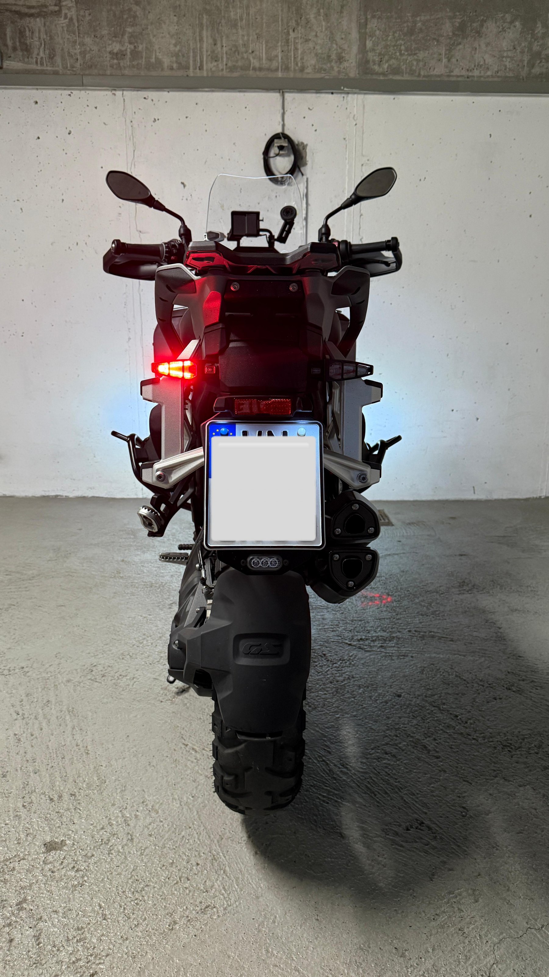

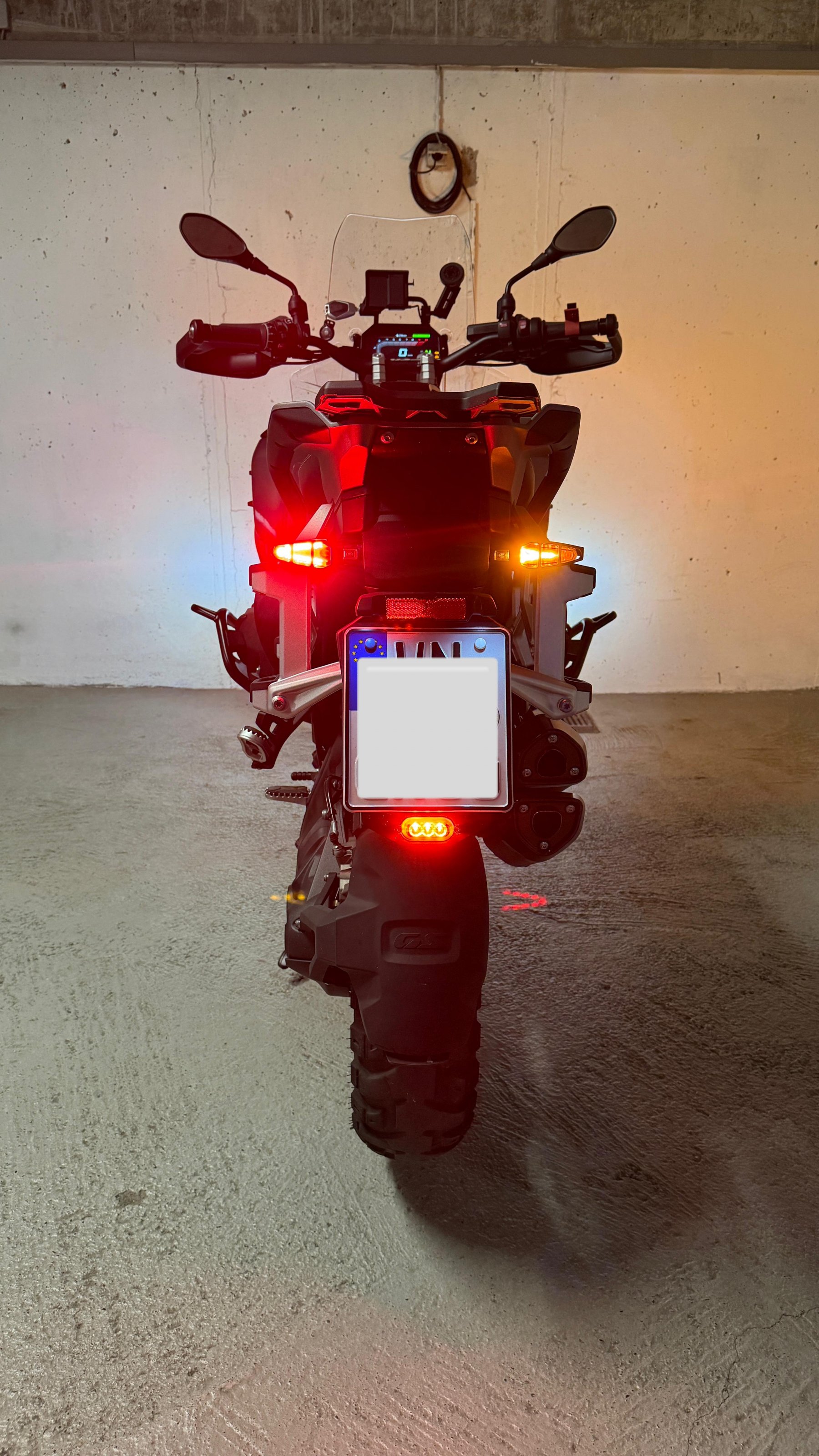

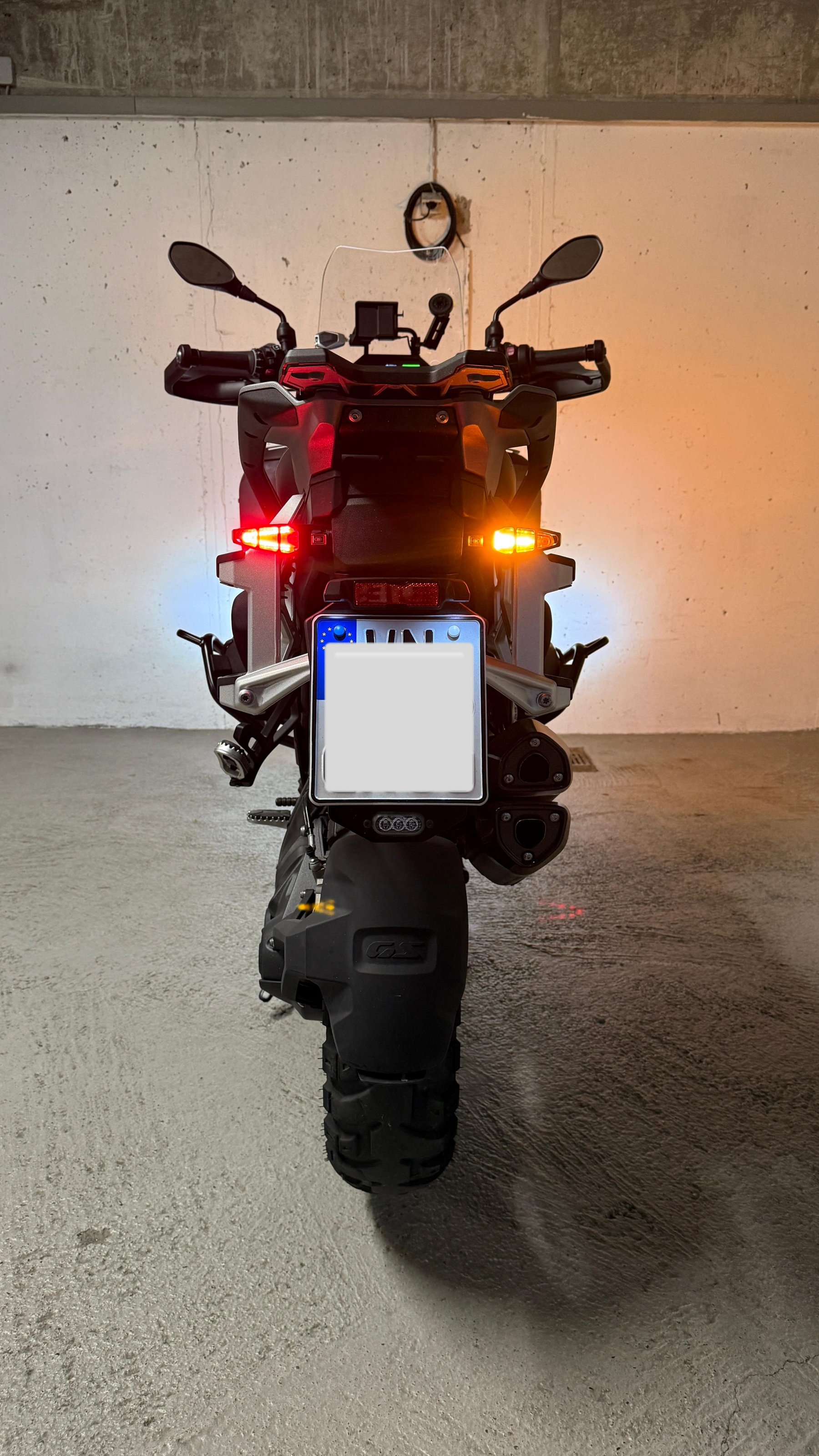

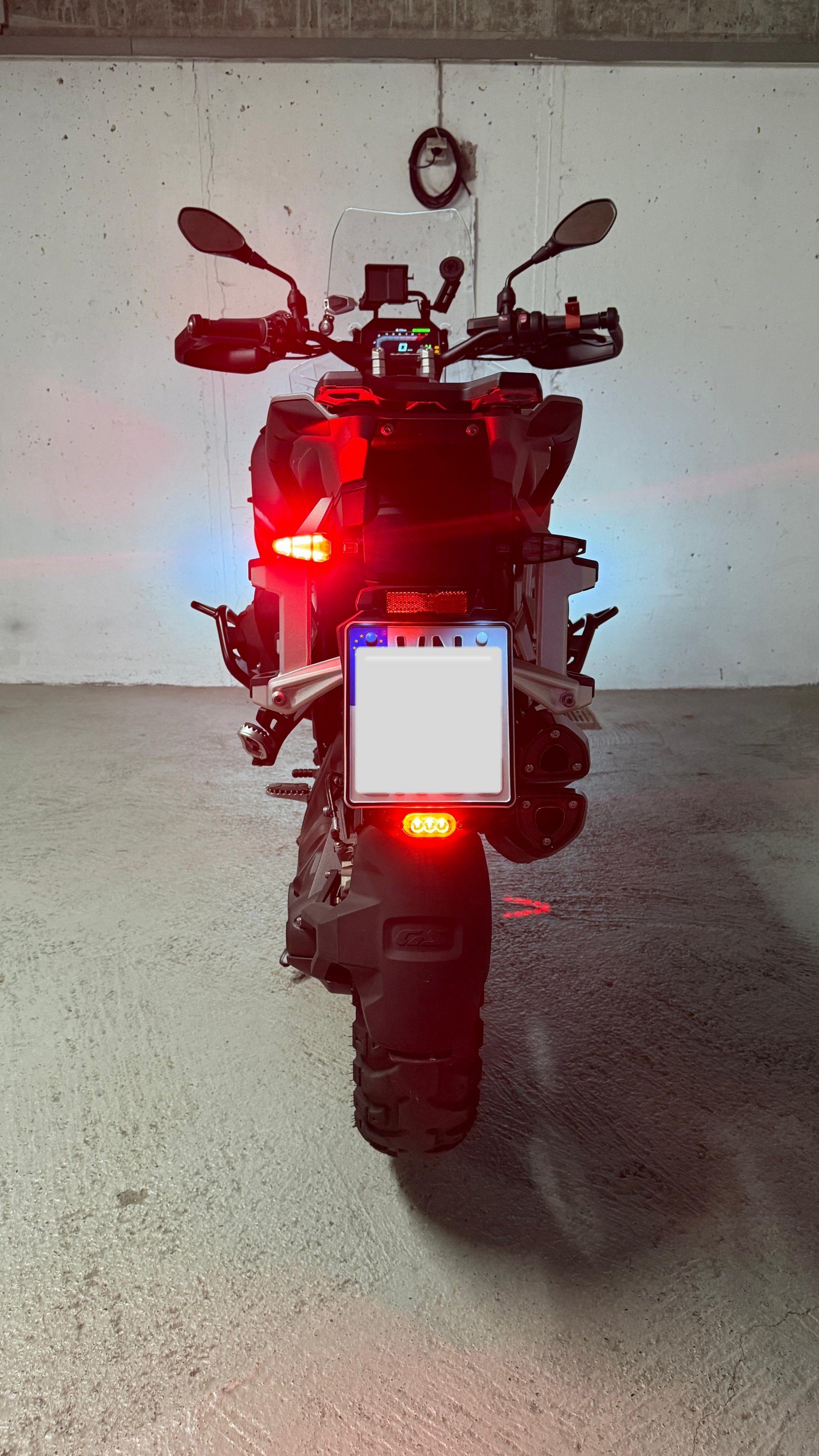

Was macht Emotion Ride hinten anders?
Bremslicht und Blinker an:
Gast-22864
Oder hat Emotion Ride hinten komplett andere, eigene Beleuchtungseinrichtungen?

Einfach die Videos ansehen. BMW lĂ€sst beim Blinken das RĂŒck- oder Bremslicht an. Zumindest wenn das Bremslicht an ist, ist der Blinker fast nicht mehr zu sehen. Weiser schalten beim Blinken RĂŒcklicht und Bremslicht fĂŒr die blinkende Seite ab. Die blinkende Seite ist nur noch ein Blinker, ein Bremslicht hat man dann nur auf der anderen Seite. Emotion-Ride wechselt zwischen Blinken und RĂŒcklicht oder Bremslicht auf der blinkenden Seite. Man sieht also sowohl das Bremslicht, wie auch den Blinker.
Ohne zusÀtzliches Bremslicht ist das aus meiner Sicht die bessere Lösung. Eigentlich ganz einfach.

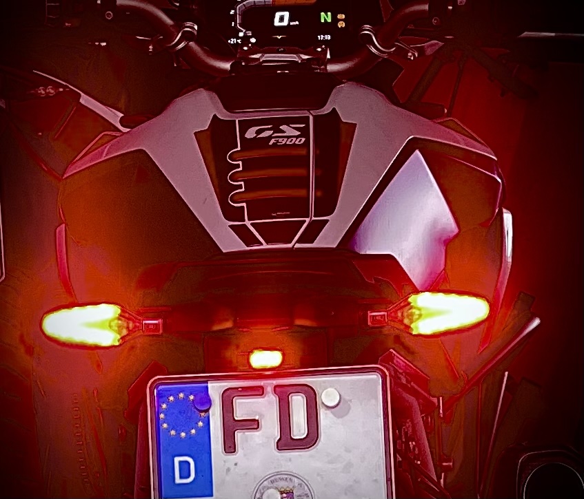

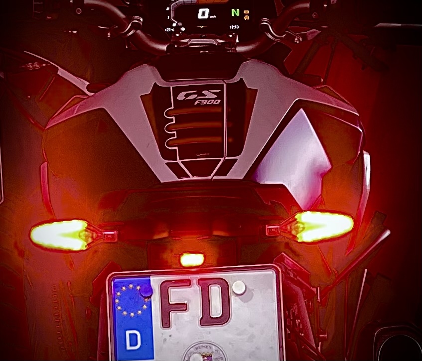

Hi,
weil mich das interessiert hat, habe ich beide Anbieter mal angeschrieben und gefragt wie das bzgl. "Eingriff in die Funktion des Bremslichtes", mit der Zulassung der Lösungen aussieht,
Emotion Ride sagt klar ist nicht STVZO konform, aber es hat noch nie Beanstandungen seitens TĂŒV oder Polizei gegeben.
Weiser meint das ist zulĂ€ssig und beruft sich auf den gesunden Menschenverstand (der hilft einem aber bei Diskussionen mit dem TĂŒV in der Regel nicht weiter ;) )
Ich wĂŒrde das als eine "geduldete Grauzone" bezeichnen.
Bei mir habe ich die Weiser Lösung verbaut und ein kleines drittes Bremslicht angebracht.
Das Denail hatte mir nicht gefallen, hĂ€tte das auch irgendwie dranstĂŒmpern mĂŒssen.
