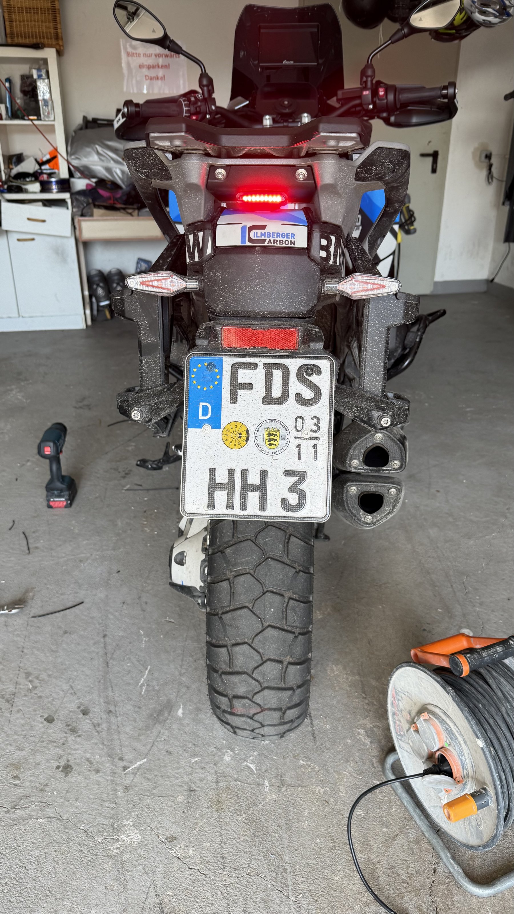

Rücklicht aber nicht angeschlossen,oder? Drei Rücklichter sind im Gegensatz zu drei Bremslichtern nicht erlaubt. Das könnte die Rennleitung anziehen...

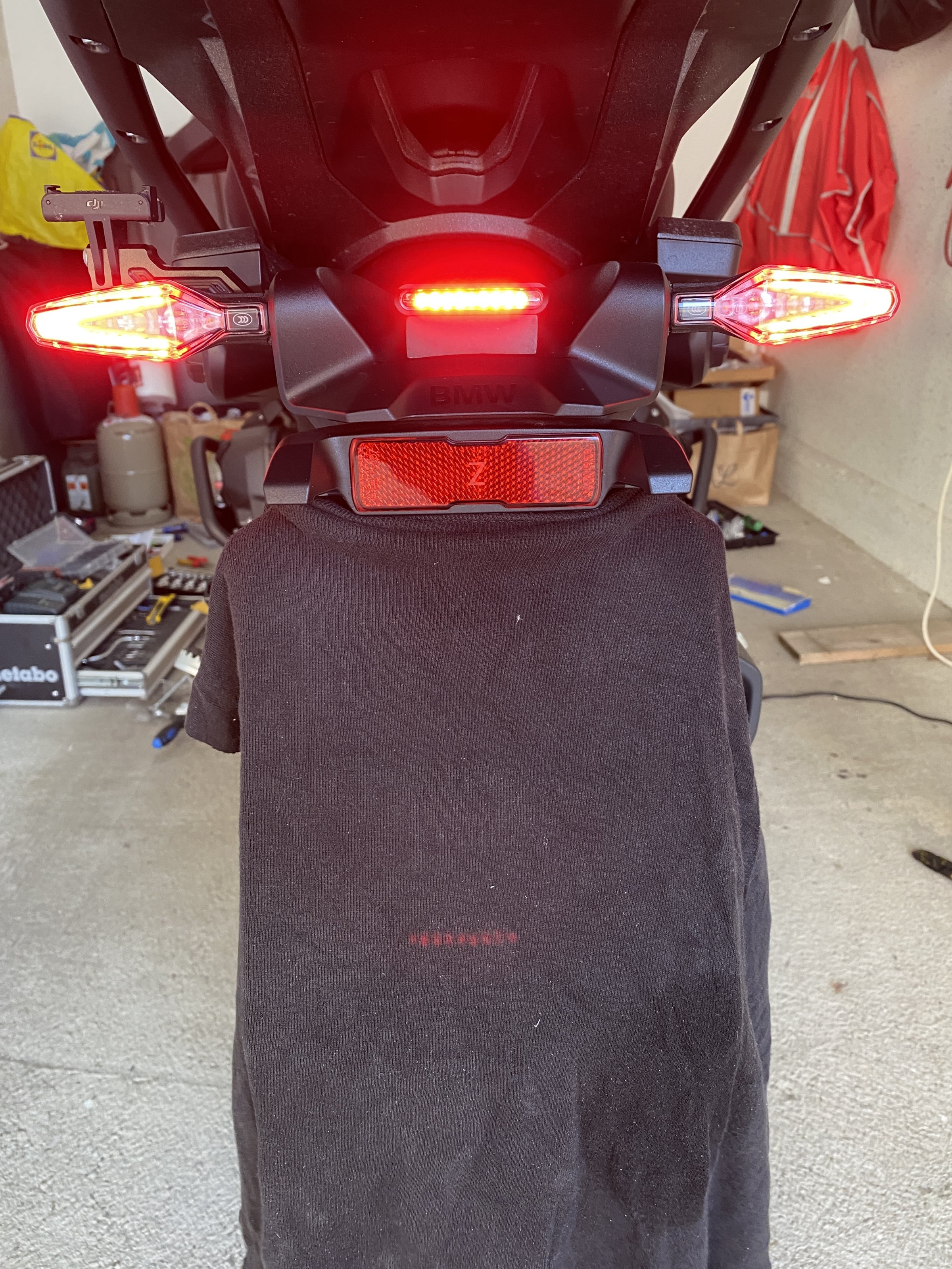

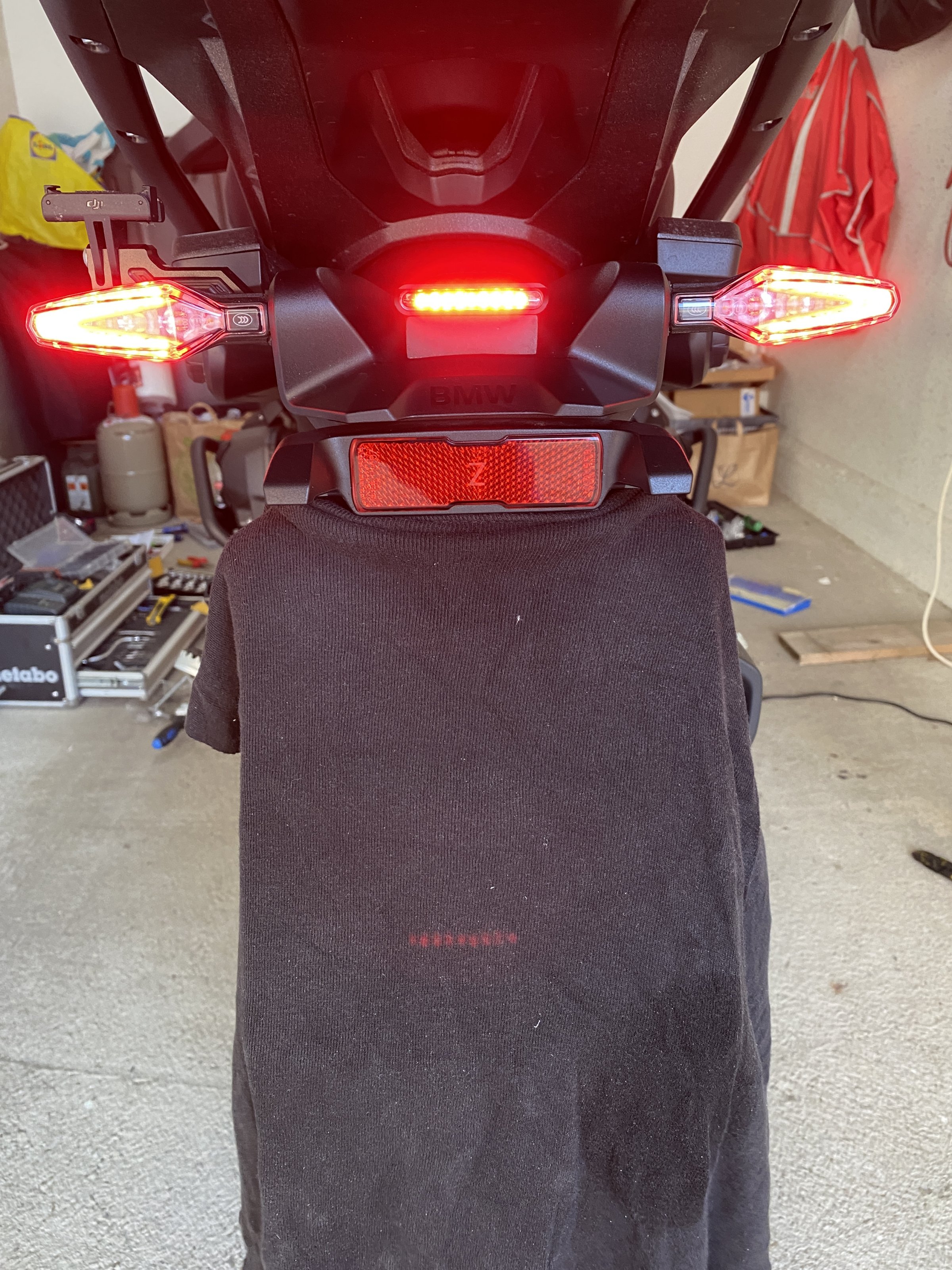

Ich habe mich noch nicht mit „Emotion Ride“ beschäftigt, aber was ist da von hinten an ner 1300er besser zu sehen?
sogehtes
05.02.2019
164
das Bremslicht zusammen mit den leuchtenden Blinkern sind deutlich besser zu erkennen - ich habe meine neben einer Weiser BMW betrachtet - alle Anwesenden waren der gleichen Meinung.
Guten Tag
Habe auch die Weiser Lösung. Meine Freunde, die hinter mir gefahren sind, bestätigen die deutlich bessere Sichtbarkeit. Nutze auch die 3.Bremsleuchte.
