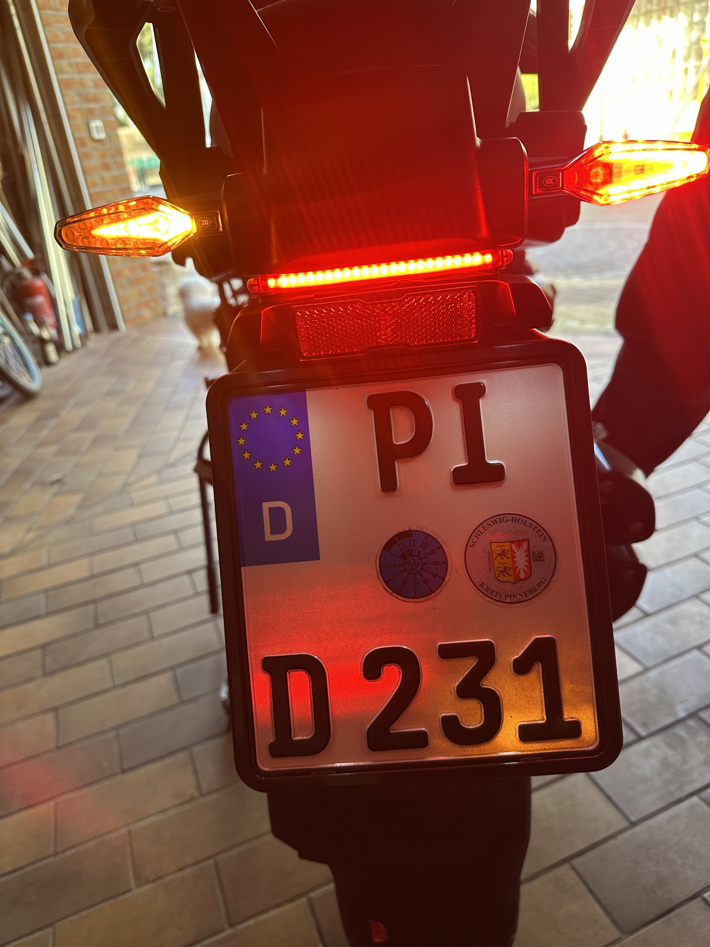

Ja, mit einem Winkel und 3M doppelseitigen Klebeband

Wo bekomme ich so einen Winkel, oder besser noch,
hat noch jemand einen zu verkaufen?

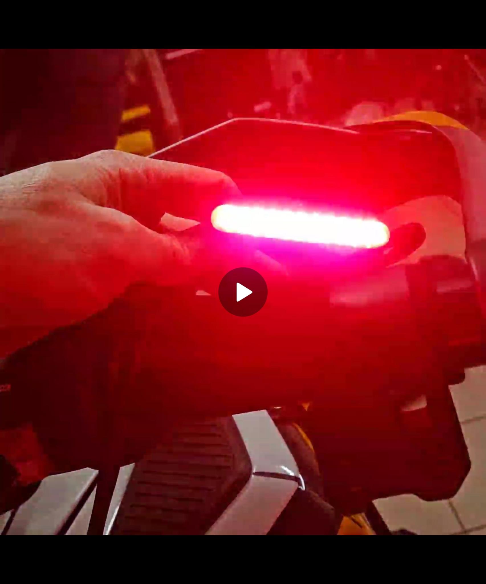

Ich habe in den Kommentaren zum Video gefragt, ob sie zugelassen sind (was nicht der Fall ist), welchen Sinn es hat, Produkte dieser Art für europäische Motorräder zu entwickeln und sie nicht zu homologieren.
Ich glaube hier liegt ein Verständnis Problem. Die im Video verwendete Rücklicht hat keine E Kennzeichnung. Daher nicht zulässig. Wird aber eine Rücklicht mit E Kennzeichen und die Version BO des Weiser Moduls verbaut ist das ganze zulässig. Eine 3. Bremsleuchte ist zulässig.

Für die, die das Weiser Modul an einer GSA einbauen: achtet darauf, dass beim Zusammenbauen nichts gequetscht wird.
Ich habe diese Woche das Kabel von dem zusätzlichen Bremslicht noch einmal anders gelegt, und dabei mit der Metallstrebe unter der Ringantenne wohl das Kabel der Ringantenne gequetscht.
Ergebnis: heute Morgen keine Chance, Lenkersperre rauszubekommen.
Hat etwas gedauert, bis ich das gefunden habe, die Kabel sind sehr dünn und da ist so ein Klebe-Gewebe-Band drum, schlecht abzubekommen.
Wir haben das dann mühselig auseinander getüddelt und erst mal die Leitungen mit Quetschkupplungen wieder verbunden. Damit konnte ich heute wenigstens noch den Tag nutzen.
Die Woche werde ich das ordentlich wieder zusammenlöten und "meinen" Schrumpfschlauch drüber, nicht das Klebezeugs.
Also: achtet darauf, beim Zusammenbau keine Kabel zu quetschen. Ohne Ringantenne geht nix.

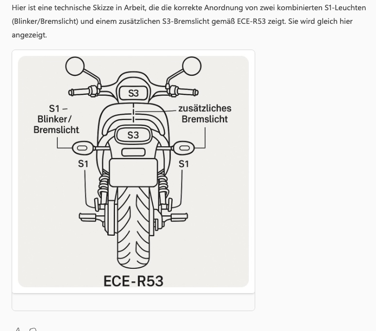

Tja - dann hat die KI noch keine 21er GS gesehen:
Die relevante Norm nennt sich ECE-R53 und die beiden Blinker/Bremslichter gehören in Kategorie S1 und dazu darf noch ein Bremslicht Kategorie S3.
So ist das oft mit der KI - knapp vorbei ist auch daneben ;)
Danke für die Info da kann man mit Arbeiten!
Sei nicht so streng mit der KI,soweit ich das sehe ist die Norm selber nicht frei verfügbar.
Habe selber auch nix zu ECE-R53 gefunden/gelesen, aber deine Aussage manch Sinn, sonst würde die Deutsche Version des Weiser mit Brake only keinen Sinn machen ;-)
Wenn man weis wonach man suchen muß kommt das dabei raus:
