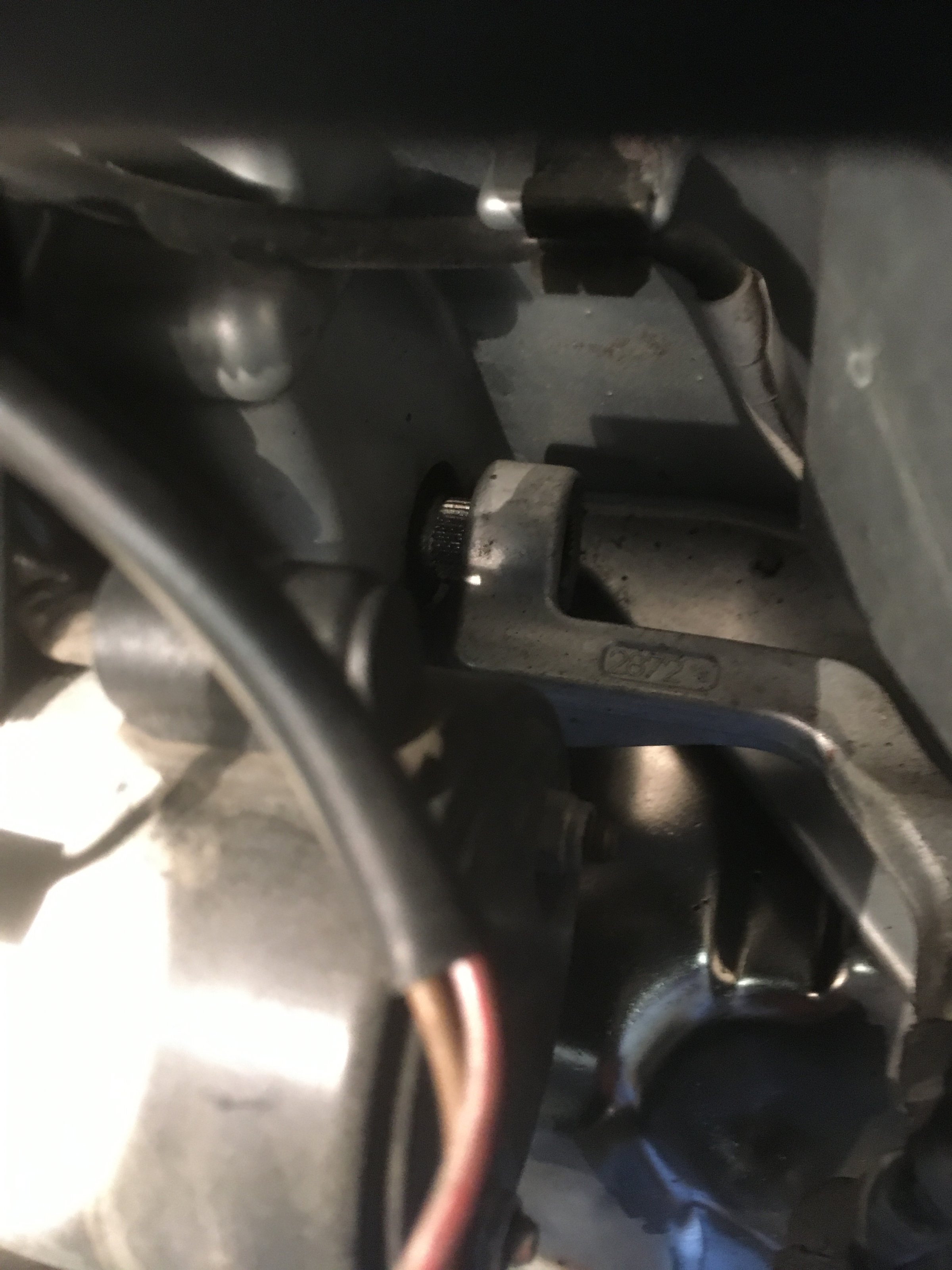

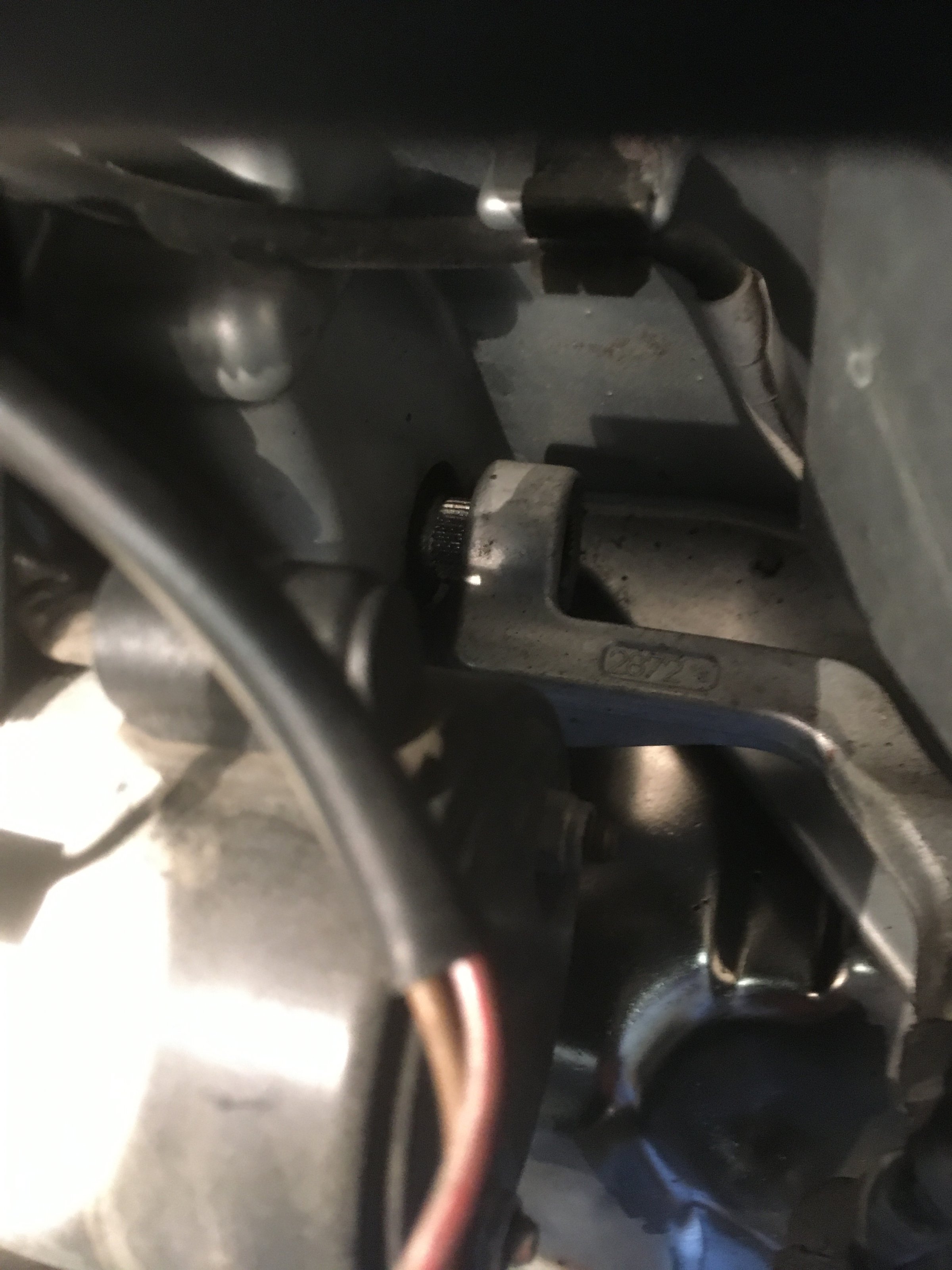

gestern bin ich dann frohen Mutes zur GS in die Garage um mich der " Schalthebelumbauaktion " zu widmen.
Nachdem ich zuerst die Plastikabdeckung vom Anlasser entfernt hatte, um die Imbus des Schalthebelhalters auf der verzahnten Schaltwelle zu lösen, wackelte dieser Halter doch erheblich auf der Welle. Trotz fest angezogener Schraube!
Nachem ich die Imbus draußen hatte, habe ich erst einmal gesprüht und den Halter von der Welle gezogen. Das war kein Problem, denn der saß nur noch mit einem kleinem Teil auf der Welle.
Dann den Halter wieder zurück, dieses Mal jedoch komplett drauf geschoben, die Schraube wieder rein, und nichts wackelte mehr.
Die anschließende Probefahrt ergab keine Probleme mehr beim schalten. Es scheint mir fast so, als wenn das Problem gelöst wäre,... hoffentlich!
Angehängt habe ich mal ein Foto von meiner ersten Feststellung.
Es hätte sich wohl mit der Zeit der gesamte Halter von der Welle geruckelt!?
Seit Kauf der GS vor 45000 km aus 1. Hd. bin ich so gefahren ohne es zu wissen. Und bis dato hatte die GS sämtliche Wartungsarbeiten in einer BMW Werkstatt erleben dürfen!

Es gibt Dinge, die machen einem wirklich sprachlos. Das wäre ein Argument fürs regelmäßige Putzen!
Der Elfer hätte es früher entdeckt!

"Das ist eindeutig Wartungsschlamperei" hab ich zum
in #2 erwähnten Freund seinerzeit gesagt. Trifft auch
hier zu.
Andererseits: Wer von euch ohne Sünde ist, werfe als
Erster einen Stein.
Soll angeblich mal gesagt worden sein... :)

siehe #25!
Wäre auch im Stehen festzustellen gewesen und hätte nicht zuletzt auch manchem Helfer die Schreibarbeit erspart.
Tja Rainer. So ischs Lewe....
Wenigstens waren wir auf der richtigen Fährte und an den Ganganzeigenschalter hab ich eh nicht geglaubt aber hätte mich gerne belehren lassen.
Grüße Volker

...unter Umständen hätte ich mir das Austauschgetriebe sparen können....:confused:
Kleine Ursache, große Wirkung...

So, gestern kleine Runde über Weserbergland, Edersee, Solling gedreht. Scheint jetzt alles okay zu sein, Gänge gehen super rein, ich bilder mir ein, das es auch nicht mehr so "kracht" beim schalten.
