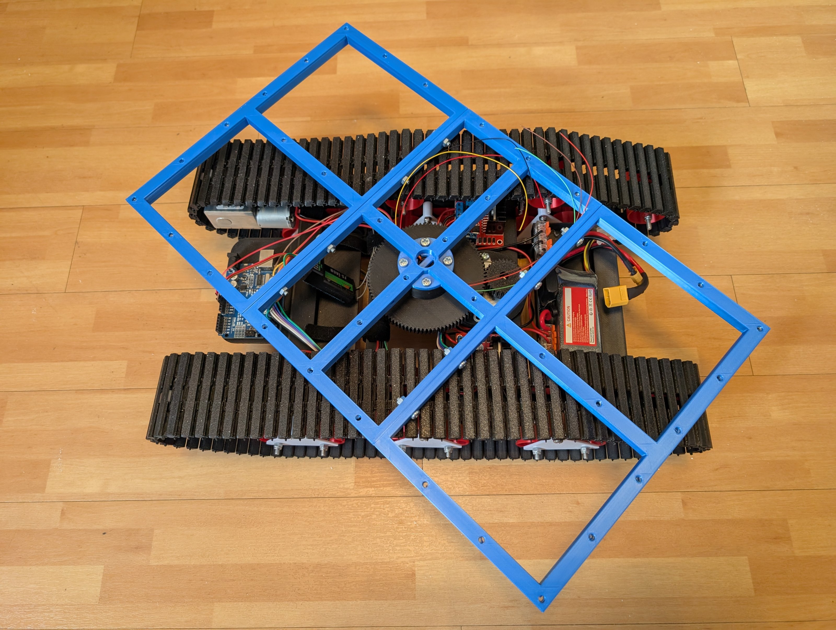

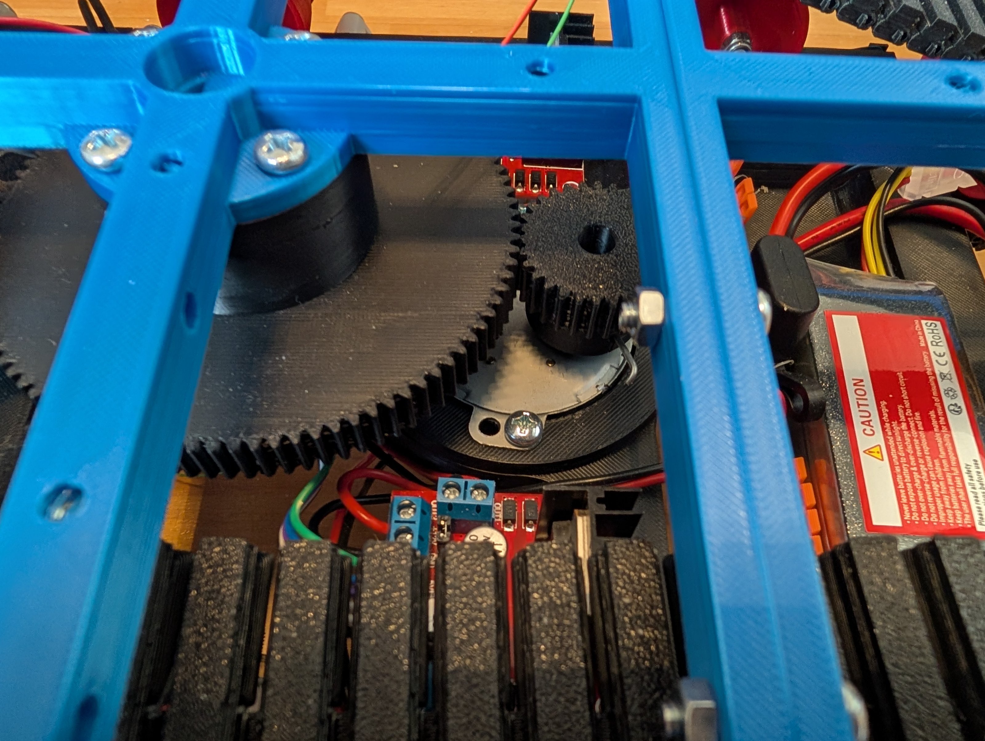

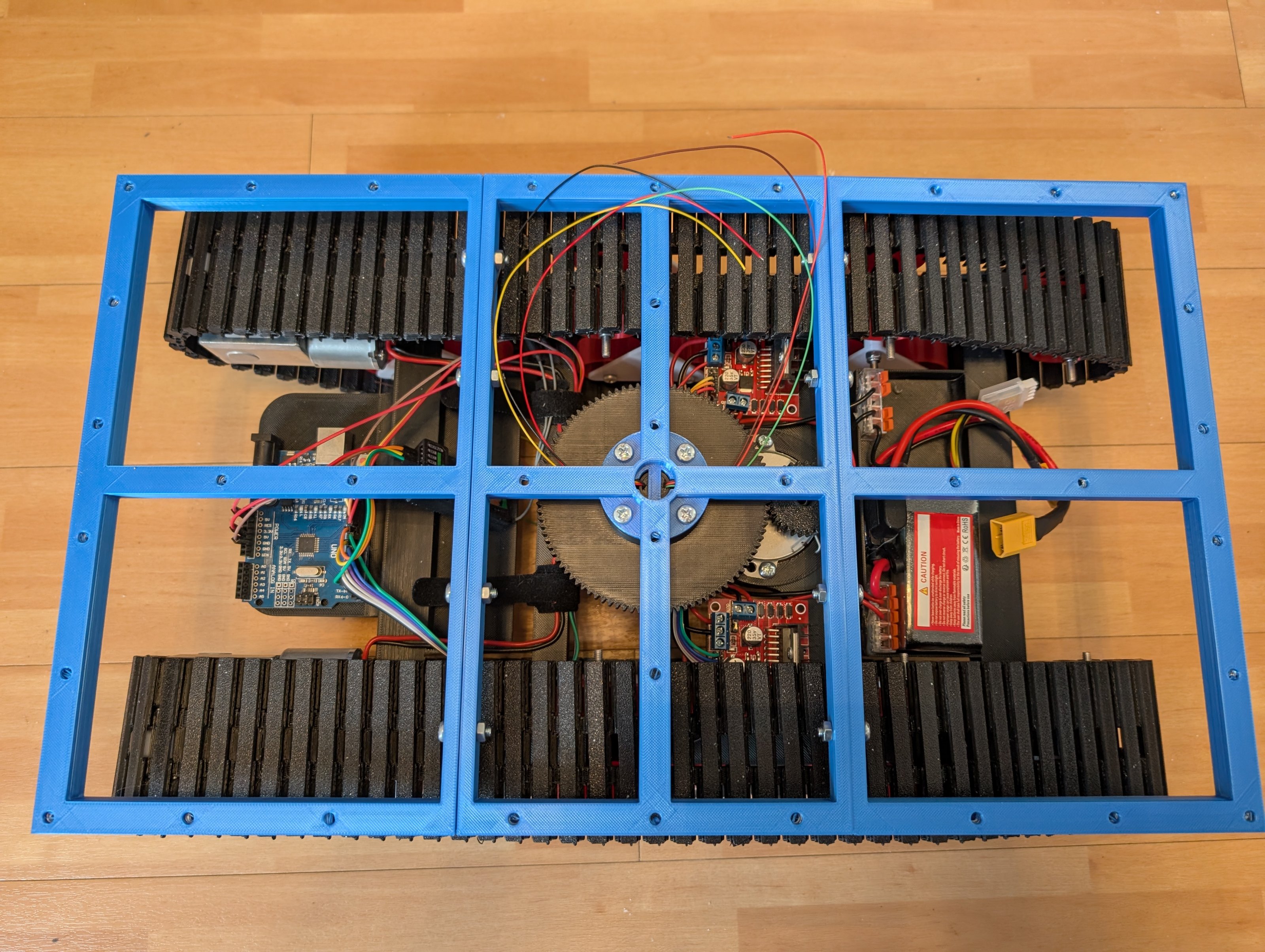

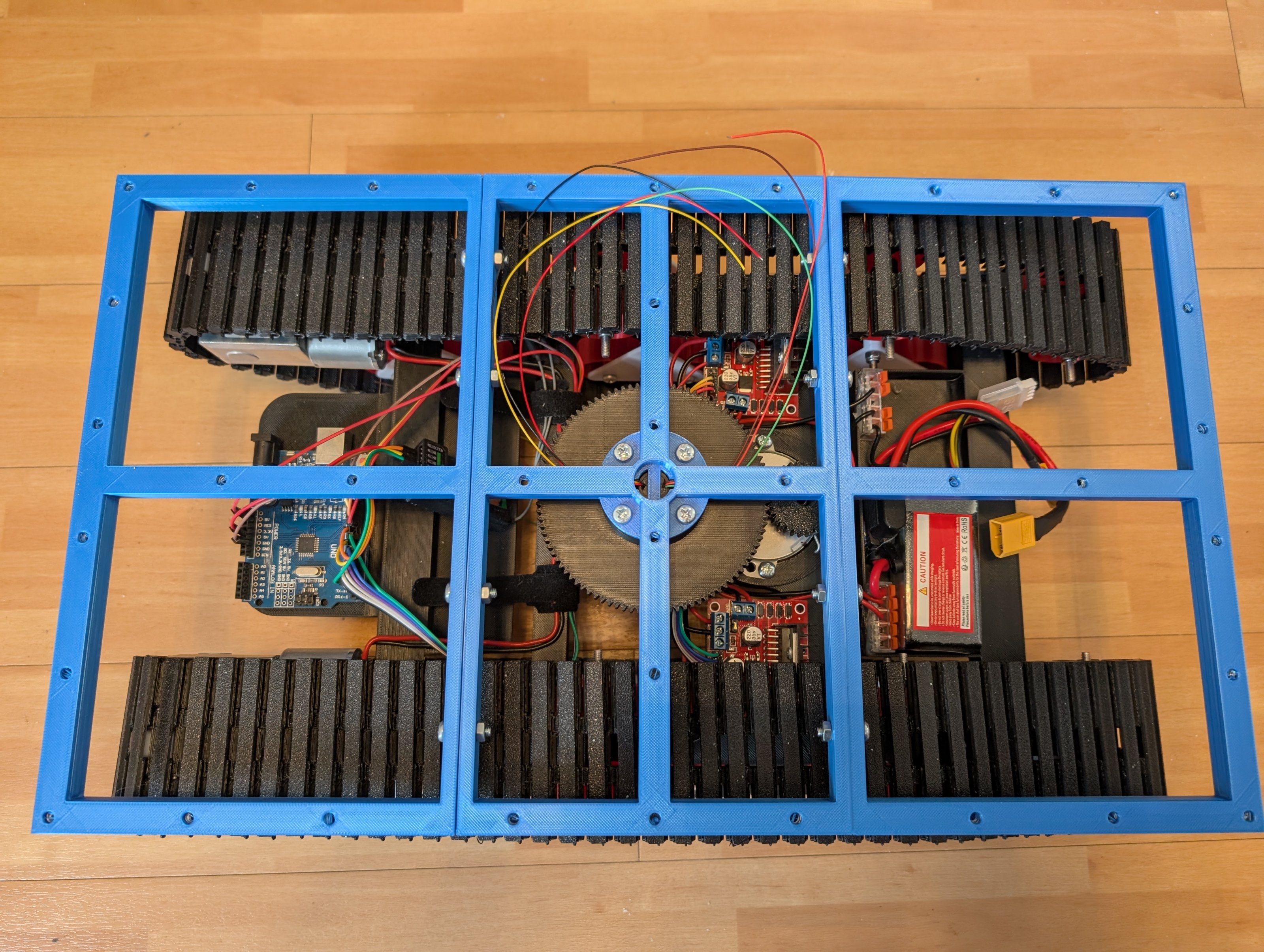

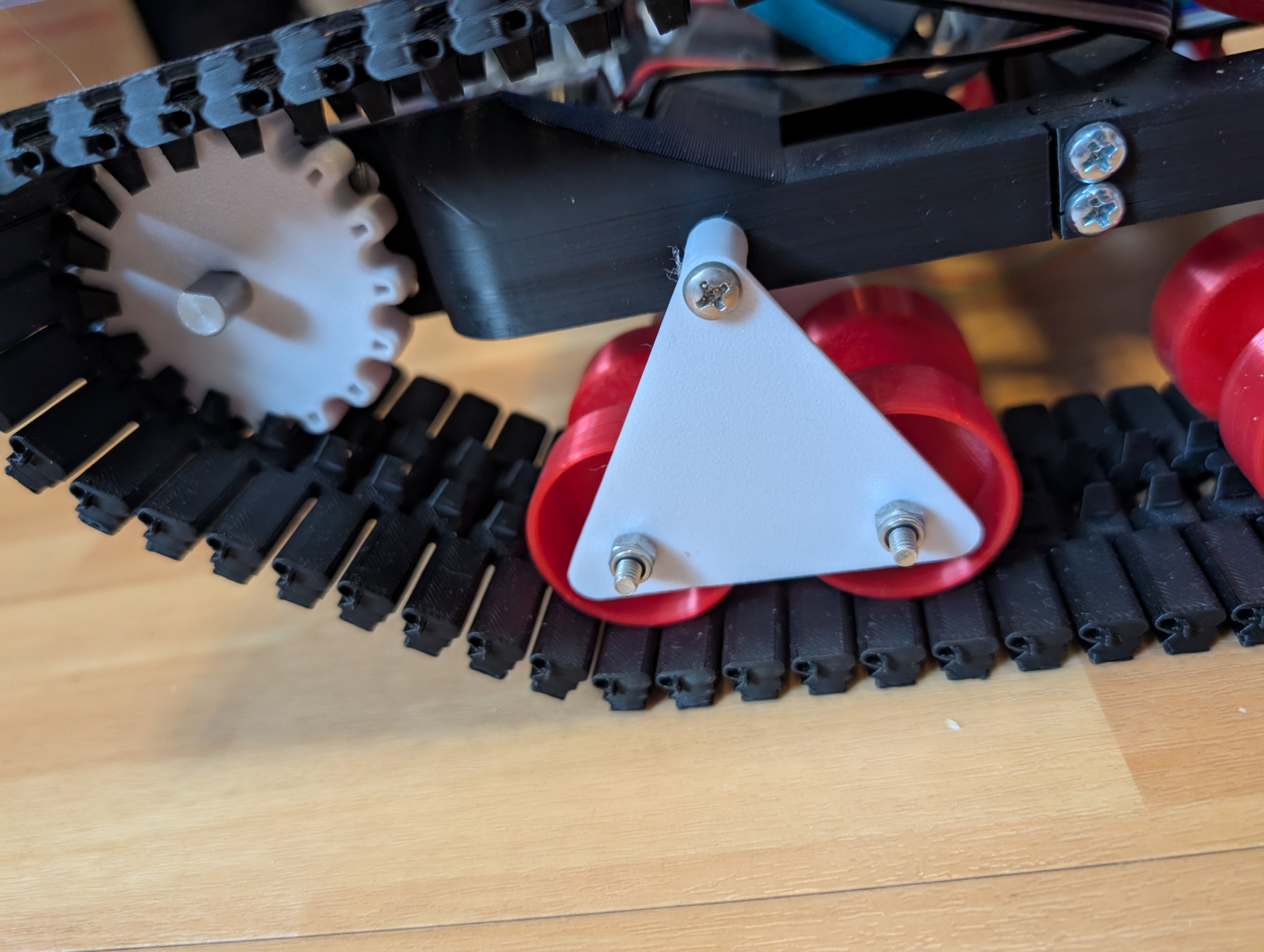

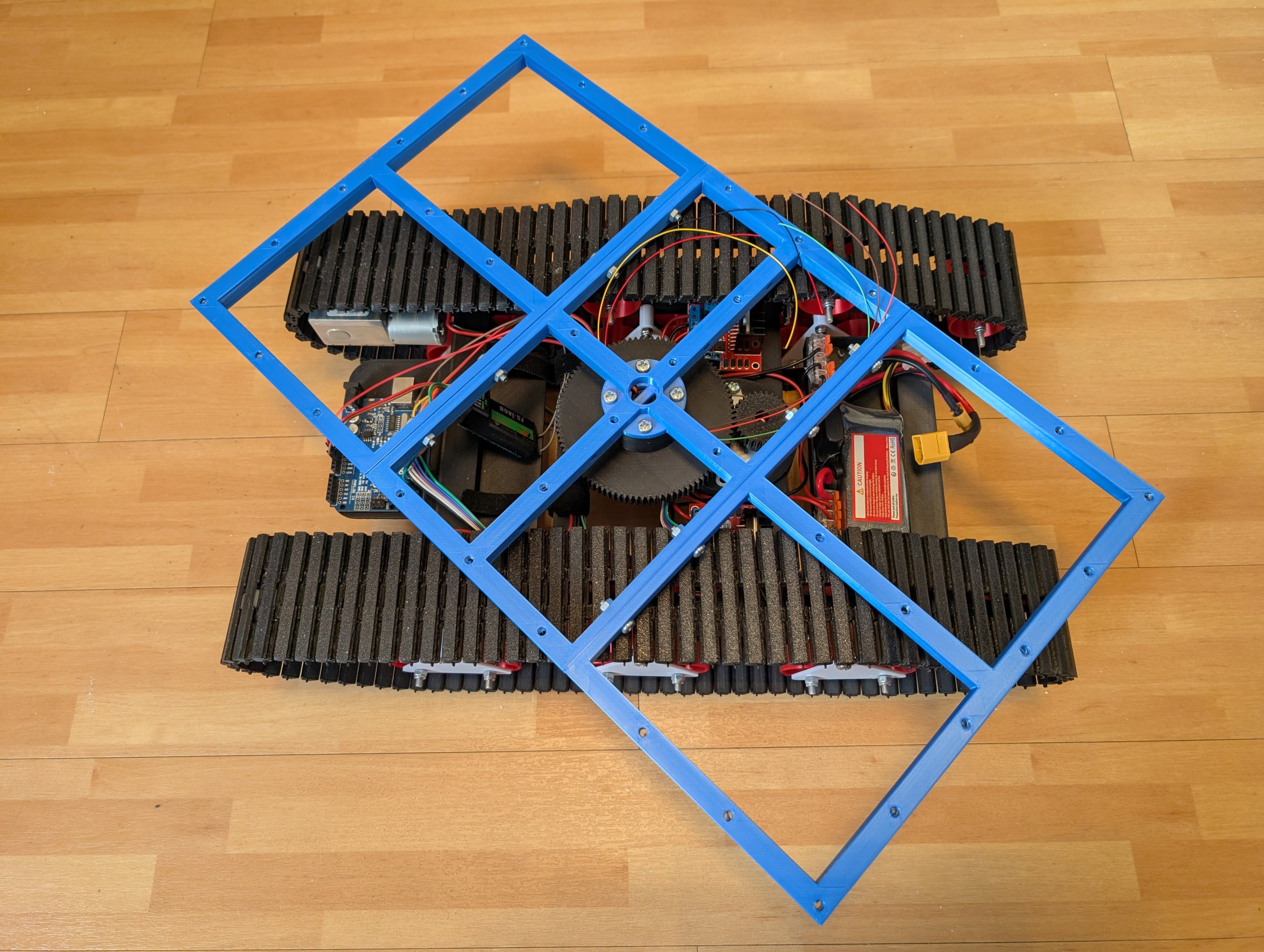

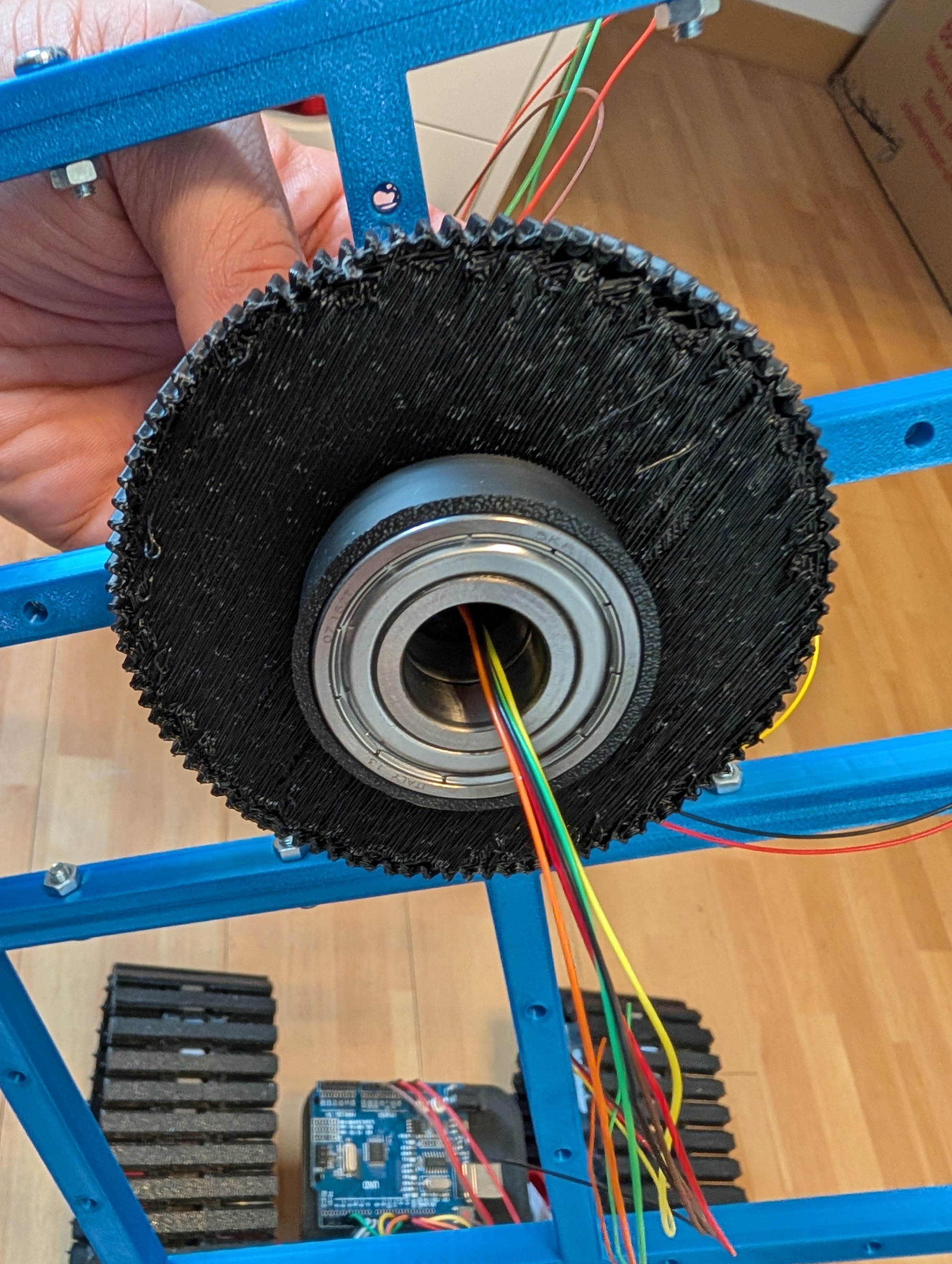

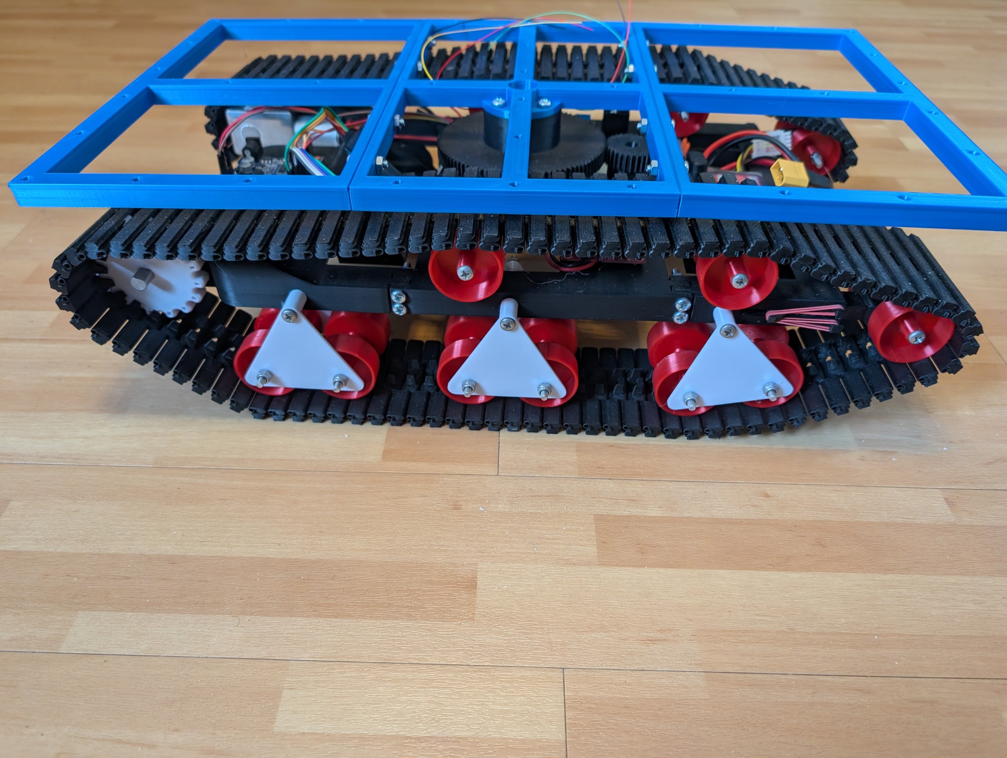

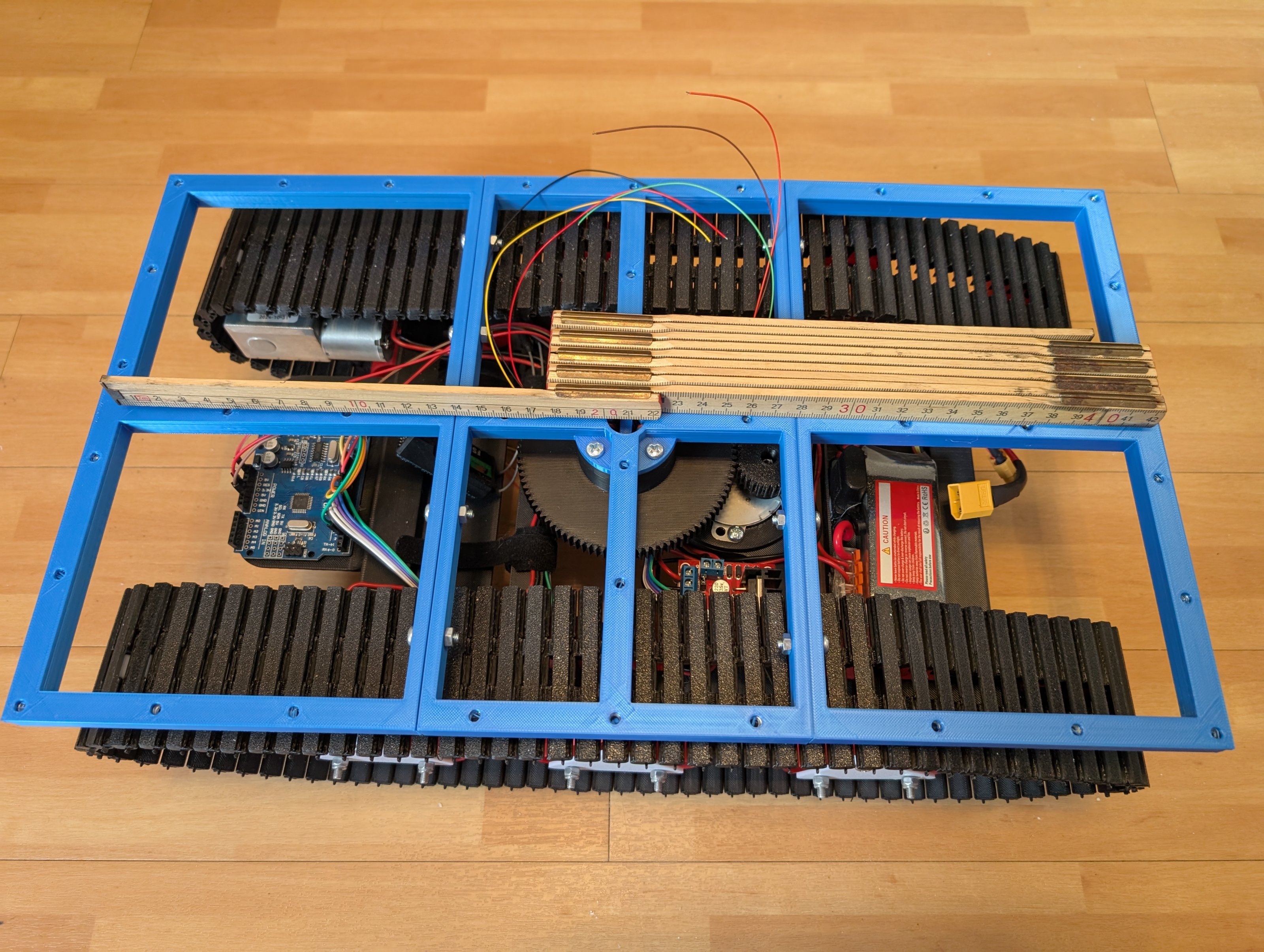

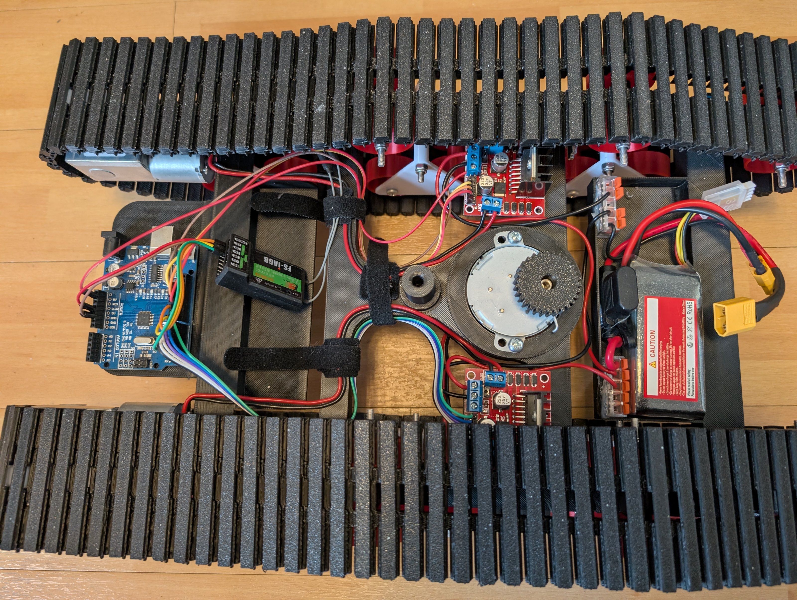

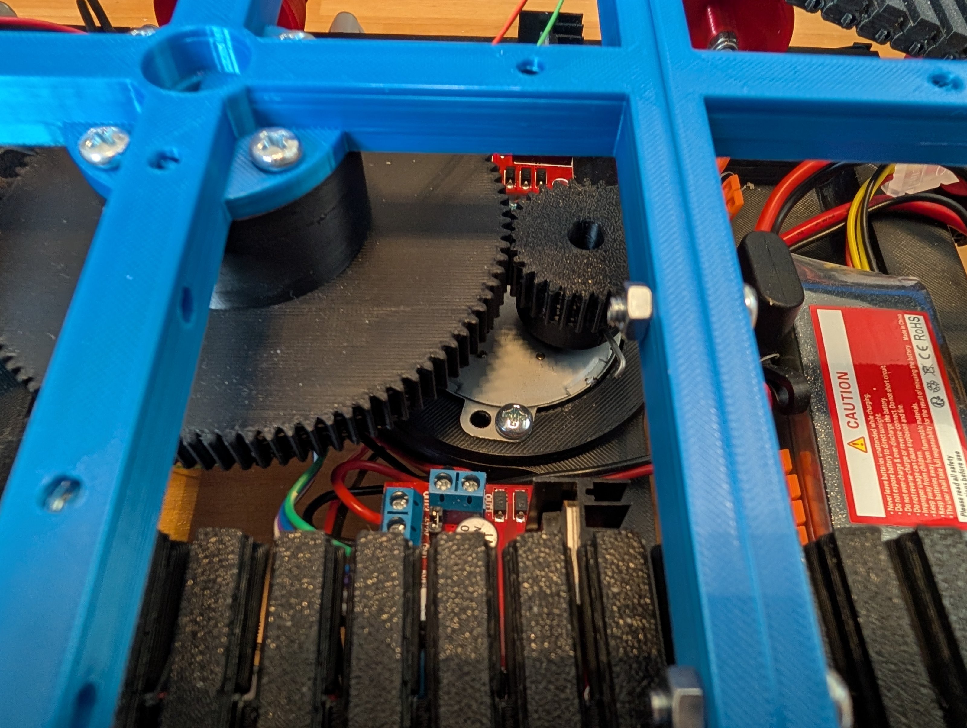

So nun bin ich Zuhause.
Hier mal ein paar Bilder. Zwei Änderungen würde ich das nächste mal machen: Die Schraubverbindung des unteren Rahmens, hatte total vergessen dass Schraubenköpfe Platz brauchen. Die Federung: Das gebaute ist durchaus ein gängiges Konzept, allerdings macht es im 3D Druck ein Problem, da die Laufrollen zu leicht sind.
Vorbild für das Konzept war der Komatsu CD60R.
Die Kabel die oben noch raus stehen sind aus dem Schleifring und bekommen noch Stecker. Die Kette wird mit Filamentstücken verbunden, so ist Sie komplett aus Filament. Die Abstehenden Wimpel an den Kettengliedern wollte ich zum Zuschweissen nach dem Einstecken des Filaments nutzen, aber habe festgestellt dass das gar nicht nötig war. Natürlich ist das kein Offroadbiest und die Ketten haben kaum Grip aus PLA. Aber es ging mehr darum zu zeigen dass es möglich ist und nicht um ein sinnvolles Fahrzeug zu haben.
Es ist alles komplett selbst gezeichnet und geplant, auch die Kette und das Kettenrad, einzig der Zahnkranz und das Gegenzahnrad wurden aus STL Files eines Zahnradherstellers gefertigt und modifiziert.

Auf dem Bild des großen Zahnrades erkennt man dass deine extrusion gar nicht stimmt.
Kalibriermal die E Steps deines Extruder, dann druck n Würfel mit nur 2 Wänden und ohne Dach und Infill. Dann mess mit nem digitalen Messschieber wie dick die 2 Wände sind. Wenn du 0,48mm Linienbreite bei ner 0,4mm Nozzle nutzt, sollte es also 0,96mm dick sein.
Wenns bspw hier dann 0,82mm breit ist:
0,96/0,82= 1,17
Den Flow/Fluss auf 117% stellen. So stellst du sicher, dass der Drucker auch das ausspuckt was er denkt dass er ausspuckt. Vorher aber definitiv E Steps kalibrieren, sonst hat das keinen Sinn!
Hoffe dann siehts besser aus 👍🏼

Werd ich mir mal ansehn. Wenn du das Bild mit den Kugellagern meinst, da ist mit sehr wenig Stützen alles schwebend im Sportmodus gedruckt, also wuasi ist das Foto von unten. Sonst sehen die Kanten und Flächen tatsächlich top aus und bisher hat auch alles perfekt gepasst.

Ja genau das meinte ich. Da die Oberfläche nicht deckend ist und die Kanten nicht abschließen hab ich auf Unterextrusion geschlossen. Aber ne ordentlich Kalibrierung hilft dennoch immer
Das habe ich tatsächlich nur bei Überhängen ohne oder mit wenig Stützen und hoher Geschwindigkeit. Bin auch schon erstaunt gewesen als ich bei einen 20 cm langen waagrechten Überhang (1cm breit) komplett vergessen hatte Stützen einzufügen, wie "gut" er ihn trotzedem hinbekommen hat.

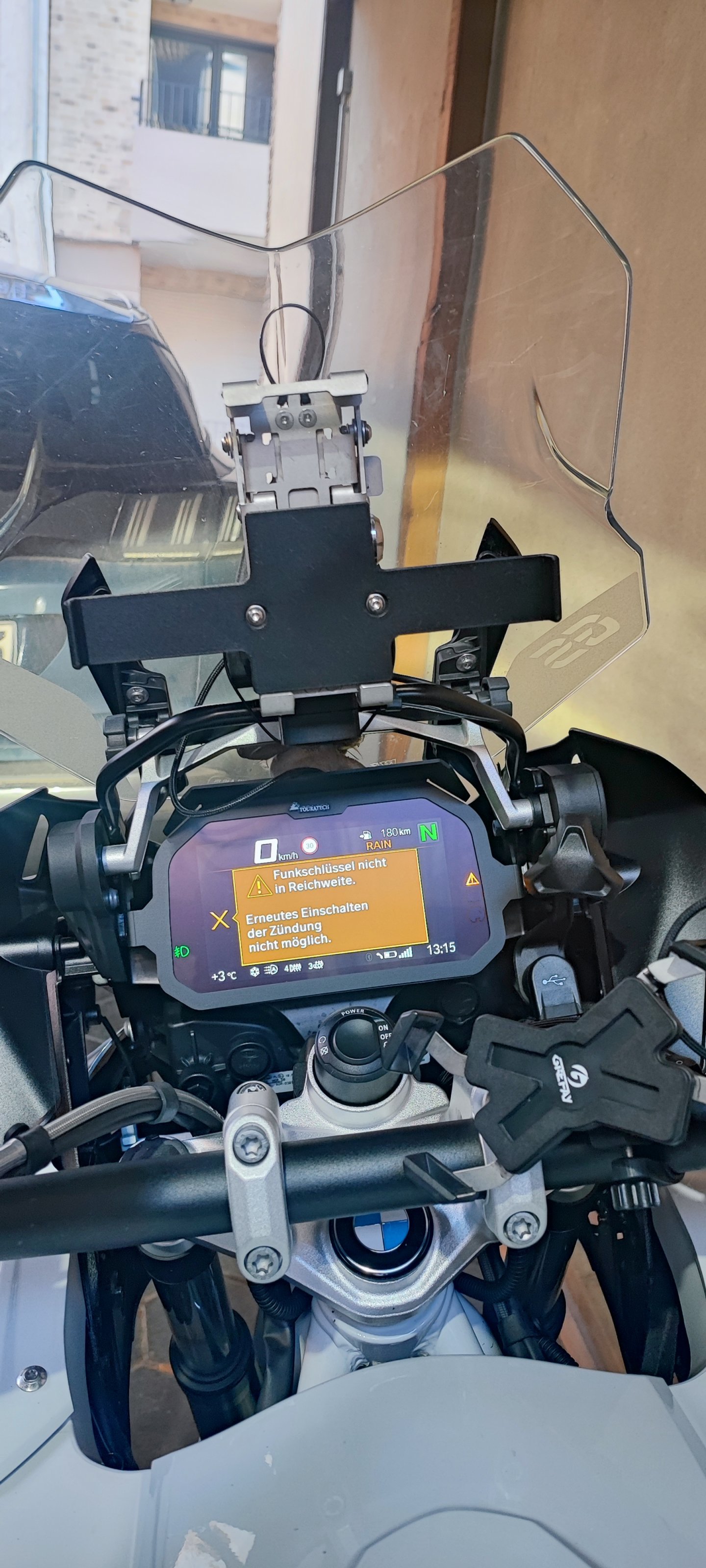

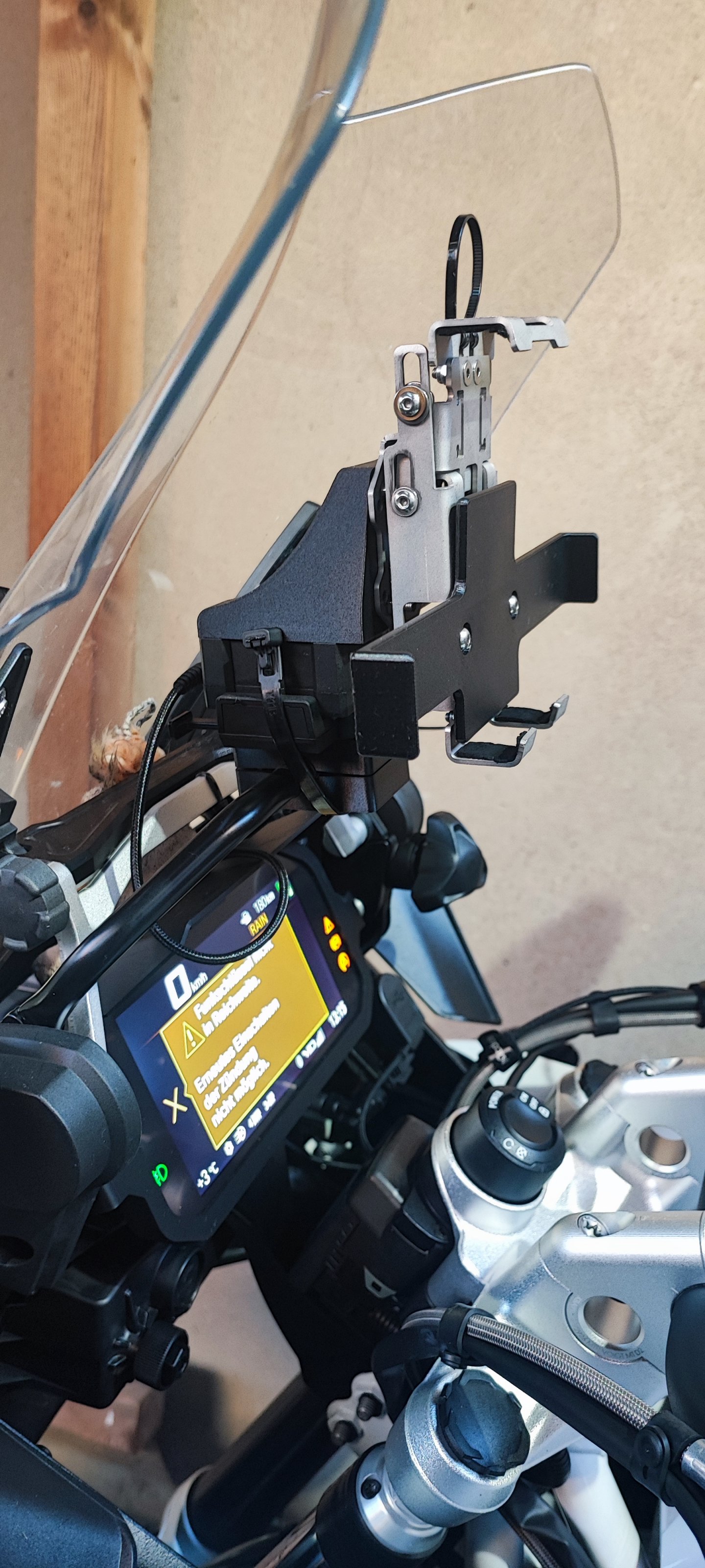

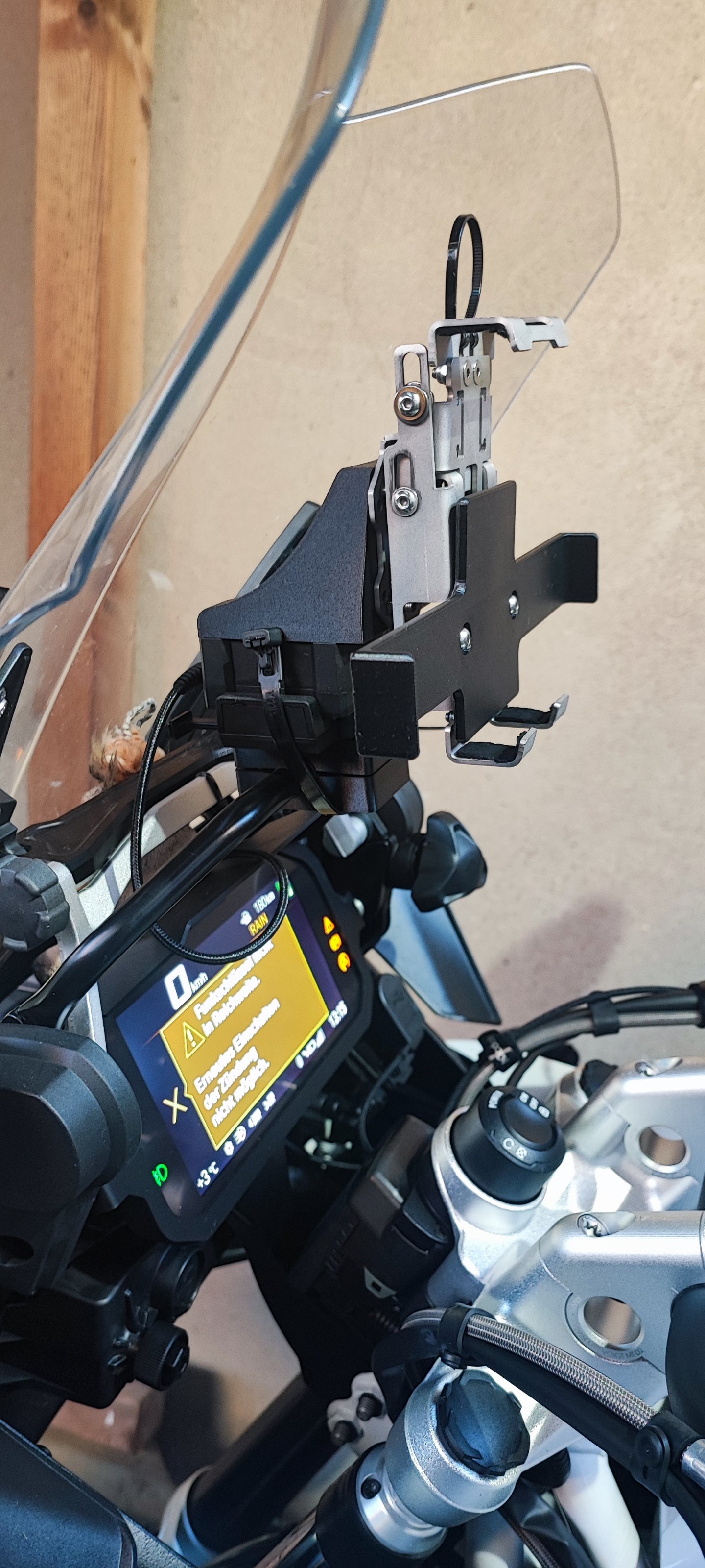

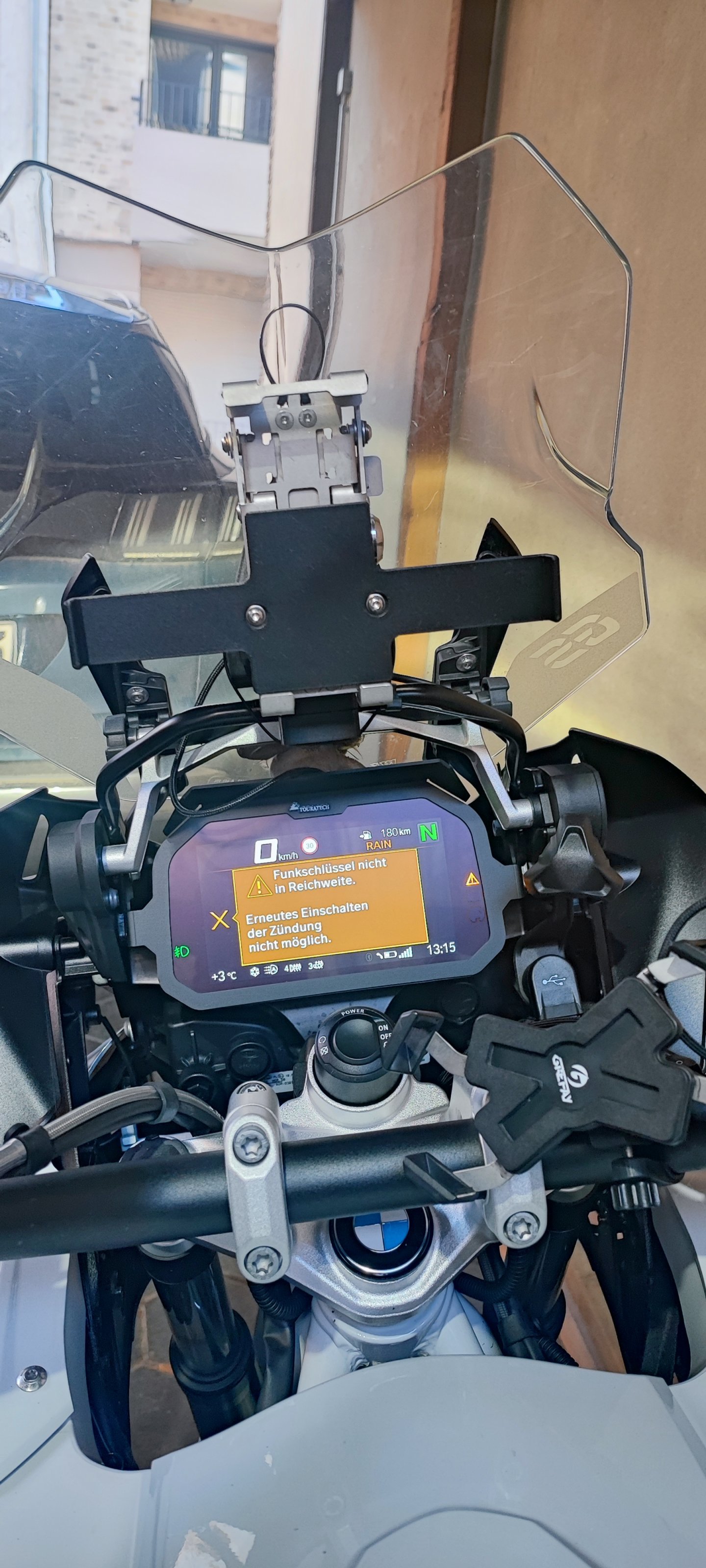

Im Moment teste ich gerade einen Adapter zwischen original BMW GS Navi Aufnahme und meinem 10" Oukitel RT3. Die ersten Straßenfahrten waren gut, Offroad und Buckelpiste muss sich noch zeigen. Der Kabelbinder ist im Moment nur eine Sicherung, der ist final verschwunden.
Auf meiner KTM 890 Adventure R hat eine ähnliche Konstruktion mit dem recht schweren Tablet trotz Sprüngen und teilweise heftigen Abflügen sehr gut funktioniert.
