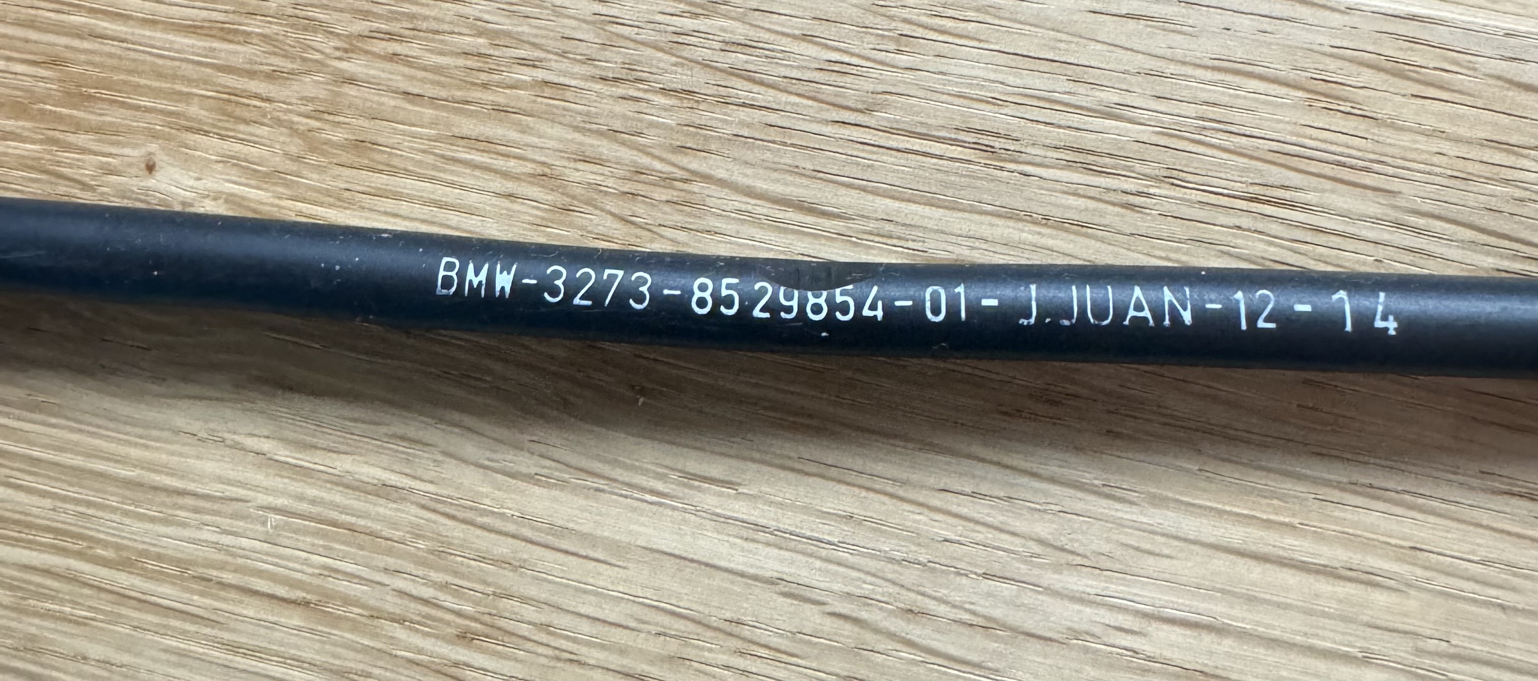

Habe mir jetzt direkt bei BMW nen neuen Gaszug bestellt weil sich der Alte nicht mehr einstellen ließ, alle Verschraubungen waren aufs max. Rausgedreht.
Nach einbau des neuen Gaszuges hat sich nix verändert das leerspiel von ca. 1,5 cm ist geblieben und alle verschraubungungen auf max. Rausgedreht.
Teilenummer des Gaszuges ist 32738529854
Das kann doch nicht sein mache ich was verkehrt?

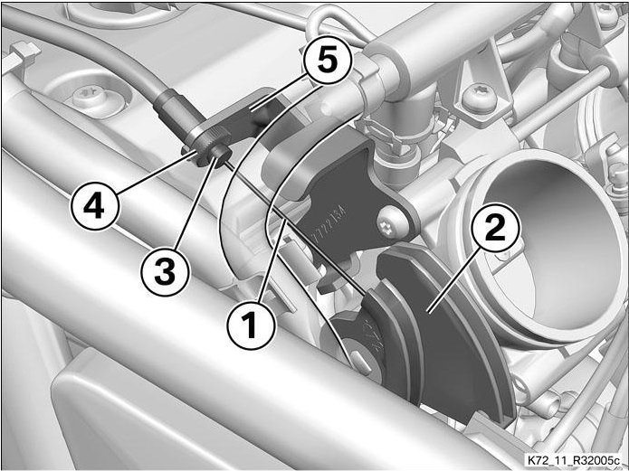

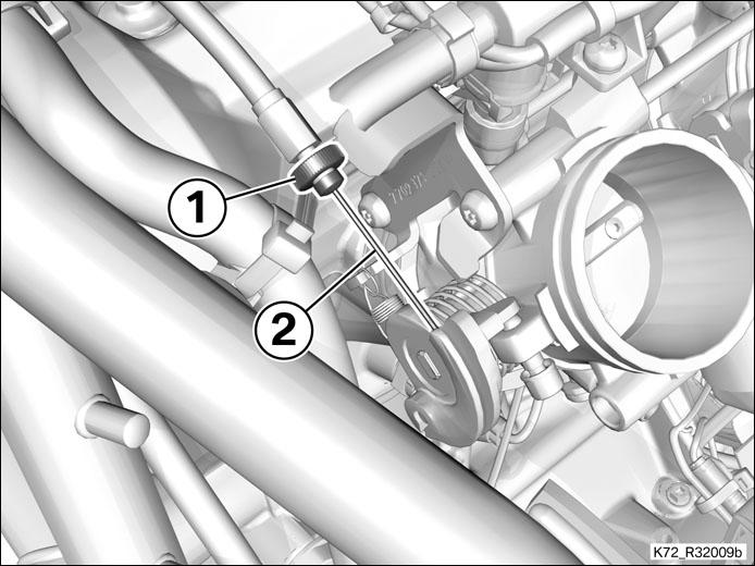

Dort wo der Gaszug eingehängt wird, sind bei meiner "normalen" GS so zwei Nuten, habe also zwei Möglichkeiten des Einhängens. Kann es sein, das du möglicherweise die falsche Nut erwischt hast? Eine davon ist nämlich kleiner , so wird der Innenzug länger. Wenn´s verständlich ausgedrückt ist.

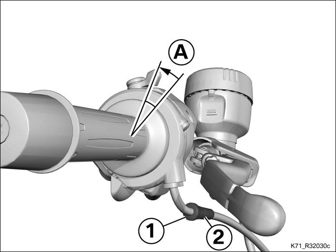

Hi,
schau dir mal die Bilder an, u.U. findest du den Fehler.
Das Maß "A" soll 1-2 mm betragen.
Am Gasgriff in Pos. 2 einhängen.
MAB

noch oben ergänzend mit einem Bild, was ich meinte. Ich weiß allerdings nicht, ob die Anlenkung der Drosselklappe bei der Adventure genau so ist.

Hi Mark,
Wenn alles so eingehängt ist wie bei MAB in den Bildern, dann kann es eigentlich nur am Gaszug liegen. Die Bilder von mir zeigen die Anlenkungen (in der RepRom Seilscheiben genannt) von meiner normalen GS. Durch die unterschiedlichen Seilscheiben-"Durchmesser" hat man bei gleicher Gasgriffbetätigung einen anderen Öffnungswinkel der Drosselklappen. Da habe ich gedacht, das du den Zug möglicherweise in die falsche Seilscheibe eingehängt hast.

Ja das
Mit den eilscheiben war mir auch aufgefallen,
Wenn ich den auf die „große, sprich obere“ auflege ist der Gaszug noch viel länger 🤯

HÖ?
Das ist aber kurios. Wenn du den Zug auf die große Scheibe legst, dann entfernen sich ja im Prinzip die beiden Befestigungspunkte des SEILZUGS voneinander, während die AUSSENHÜLLE ja gleich bleibt. Auch, das die beiden Züge identisch lang sind und der ALte vorher gepasst hat. Dann........ggf. ein Montagefehler?
Kannst du uns ein Video oder Bilder schicken? Oft sieht man den Wald vor lauter Bäumen nicht....

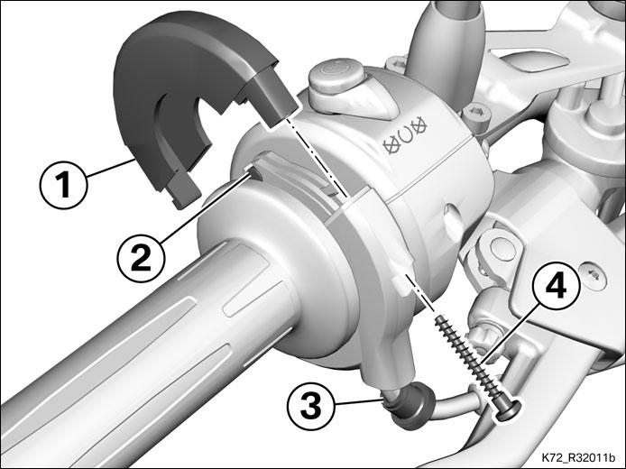

Wenn ich den TE richtig verstanden habe, hat er ja den Gaszug gewechselt, weil er mit den Einstellungen am Maximum war. Er hat sich durch den neuen Zug erhofft wieder in den einstellbaren Bereich zu kommen, das hat aber nicht geklappt. Der neue Zug hat die richtige Nummer und ist genauso lang wie der alte. Somit dürfte doch klar sein, dass das Problem nicht am Zug liegt, bzw. von Anfang an nicht gelegen hat.
Da mMn. die Ursache nicht am Zug liegt, kann es nur noch zwei Stellen geben, die für das große Spiel verantwortlich sein können: entweder der Gasgriff oder die Aufhängung an der Drosselklappe. Hier würde ich nochmal alles genau untersuchen.
Eventuell hat sich die Aufhängung des Zuges verbogen (oben im Bild #5) oder deren Befestigungsschraube hat sich gelockert, o.ä.
