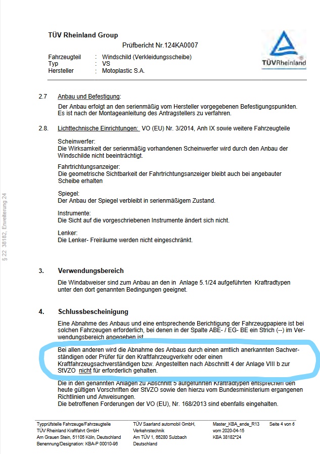

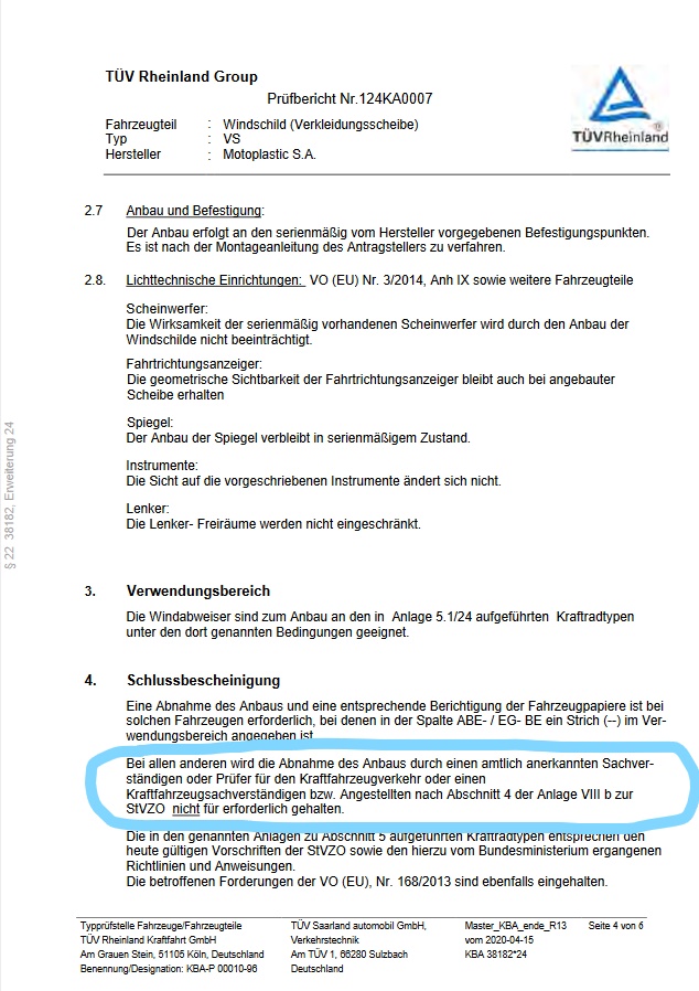

Hier taucht nun das eigentliche Problem, schön von Klaus und Pinky dargestellt, auf.
Es gibt eine ABE und der unbedarfte, bzw. Käufer der sich darunter vorstellt, er macht damit alles richtig (Zubehör Teil anbauen-die dafür vorgesehene ABE mitführen und auf verlangen vorzeigen -fertig), übersieht und verläßt sich aus Unkenntnis - Unwissenheit -auf- die entsprechende Formulierung im Gutachten zur ABE:
Wenn der Prüfer nach Sichtung des Gutachtens sich der Meinung anschließt und es daher, oder damit, nicht für erforderlich hält, eine Abnahme des Anbaues durch eine Abnahmebestätigung nach § 19/3 zu bestätigen, bedeutet das aus Erfahrung nicht, dass das ein Polizeibeamter auch verbindlich so sehen muss.
Wenn er der Meinung vor Ort ist, dass er es aus Gründen der Sicherheit doch für erforderlich hält, hat man ein, bzw. das Problem, weil die Formulierung einfach zu ungenau ist und Spielraum für Deutungen lässt.
Denn so ist mir genau das schon in 2017 im Bayrischen Wald passiert. Weiterfahrt untersagt, Anzeige. Das das in einem späteren Verfahren zu meinen Gunsten geklärt werden konnte, ändert nichts daran, dass just in dem Moment vor Ort der Beamte für eine andere Sichtweise nicht zugänglich war und der Tag damit fehlte.
