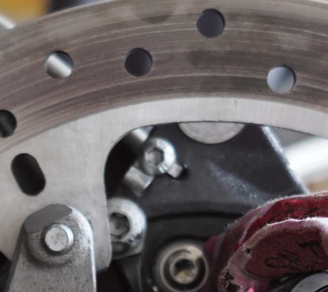

Aus gegebenen Anlass muss ich diesen Thread mal aus der Versenkung holen, bei mir ist auch der hintere Sensor defekt, die Halteklammer des Kabels (das Blechteil) ist gebrochen (warum auch immer) und somit ist das Kabel an der Bremsscheibe durch geschliffen.
Laut Ersatzteilkatalog sind da ja sogar zwei Halteklammern verbaut, eine kleine und eine große länglichere, die kleine war schon gar nicht mehr vorhanden und die große zerbrochen und verbogen, so das die mir schon entgegen gefallen ist.
Hat hier jemand ein Bild oder Foto wie die beiden Klammern montiert werden bzw. wurden.

Ich weiß es nicht genau, vermute aber, daß jeweils abhängig von der Hinterachsausführung nur eine der beiden Kabelführungen verbaut ist. Im Falle meines Mopeds ist das die kleinere der beiden und diese ist mit der kleinen M5 Schraube befestigt. Auf dem Bildausschnitt fehlen das Kabel und der Sensor (die Bohrung dafür ist mit dem weinroten Lappen verstopft). Der Fokus des Bildes war auf eine andere Stelle gerichtet, weshalb das Detail unscharf aber erkennbar abgebildet ist.

Hallo Karlz-Heinz,
Vielen Dank für die Info und dein Bild, also bei mir war definitiv das längere Blech verbaut, ich hatte auch schon den Verdacht, das evtl. damals bei dem Rückruf wo der Flansch getauscht wurde, evtl. auch eine andere Befestigung verbaut wurde, aber wissen tue Ich es nicht.
Mittlerweile ist der neue Sensor verbaut, und alles funktioniert wieder.
