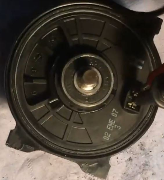

Es geht um die Motorwelle des ABS-Moduls.
Ist die Welle rund?
Wird 7707617 ABS Modul Motorwelle.jpgdie Motorwelle im ABS-Modul geklemmt?
Oder ist die Welle nicht zentrisch, so dass diese nicht zentrische Bewegung die Pumpe antreibt? Das Bild ist aus dem Internet.

Die Welle ist rund aber nicht zentrisch. Sieht man erst genau wenn der Motor läuft. Auf der Welle sitzt noch ein "Aufsatz" der in der Pumpe sich dann bewegt(nicht dreht). In dem Aufsatz ist ein Nadellager. Es ist empfehlenswert, das dieser Aufsatz im dem ABS Block beim Ausbau verbleibt, weil es schwierig ist den wieder in den Block einzusetzen.

Hallo Konrad,
danke für die Info bez. der Motorwelle.
Welches Baujahr war der Ford Fokus?
Du hast den Motor komplett getauscht. Sahen die Motorlaschen vom Fokus genau so aus wie die von der BMW R1200GS?
Hast du den Motor ausgetauscht ohne den ABS-Block herauszubauen?
Wie hast Du den Motor dann wieder an den ABS-Block fixiert?

@MaxTer Hab das ganze ABS "Problem" schon seit Jahren (und endlich hinter mir - hoffe ich). ABS Kohlen gängig gemacht. ABS getauscht, gegen ein Gebrauchtes. Wieder Kohlen fest (wenn man nur den ABS-Block - Alu, elektronik-schwarzer Kasten am ABS original lässt, gibts keine Probleme beim Umbau). Dann in einem Forum den Tipp mit dem ABS-Motor von Ford gelesen - getestet. Jetzt ist endlich Ruhe, seit zwei Jahren ->
In dem Video siehst du auch die Teilenummer vom Ford-ABS. ABS-Block würde ich auf alle Fälle ausbauen.

Ich haben das gekauft:
FORD BV61-2C405-AK FOCUS III 2012 ABS Hydraulik Aggregat mit Steuergerät (FORD BV61-2C405-AK FOCUS III 2012 ABS Hydraulik Aggregat mi… (Anzeige))
Das Baujahr und der FzgType/Model geht aus dem ersten Teil der Teilenummer hervor BV61. Der zweite Teil -2C405- ist die interne Teilenummer für das ABS Modul, der dritte Teil AK die Freigabenummer. Ford fängt bei AA an und jeder weitere Freigabe dann mit AB, AC usw. Du kannst alle Versionen ich glaube ab AC verwenden. Theoretisch auch AA. Da ich nicht mehr bei Ford arbeite kann ich leider nicht mehr nachsehen, was der Grund für die neuen Freigaben waren. Das können meist leichte Änderungen im Modulblock etc sein. Nicht unbedingt der Motor.
Der wurde auch im Fiesta etc. verwendet. Ist ein Standartmotor von ATE und der dann entsprechen auch bei BMW ABS, was von auch ATE kommt, verwendet wurde. Die erfinden das Rad nicht immer wieder neu. Wenn man den Teilenummernaufkleber abmacht, sieht man keinen Unterschied. Die Dinger sind baugleich. Ich habe den Fordmotor allerdings nicht geöffnet, aber irgendwo gelesen, dass die Kohlen da besser und stabiler gelagert/eingebaut sind. Die Außenabmessungen sind identisch.
Solche Kostreduktionsänderungen sind durchaus normal. Ein paar Cent bei hundertausend Teilen machen sich dann bemerkbar für den Hersteller. Ein Motorradleben ist kürzer angesetzt als ein Autoleben. Alleine wegen der Kilometerleistung. Wenn dann BMW ein paar Cent sparen kann, machen die das natürlich. Das Bauteil schafft dann die entsprechenden Dauerteste für ein Motorrad aber nicht unbedingt die entsprechenden Teste für ein Auto. Diese Mängel/Qualitätsunterschiede machen sich dann erst im Langzeitbetrieb beim Kunden bemerkbar.
Den Motor habe ich dann wieder auf dieselbe Art wie der Hersteller, also mit "Wegdrücken" von dem Material des ABS Blocks gesichert. Das hatte beim ersten Mal gut gehalten. Beim zweiten Mal nicht mehr lange, weil nicht mehr genug Material da war. Konnte ich dann also wieder ausbauen. :wallbash:
Ich habe den Motor dann mit einem zweikomponenten Spezialkleber zusätzlich gesichert. Im Video wird es mit Schrauben gemacht. Ist die elegantere aber aufwendigere Lösung.
