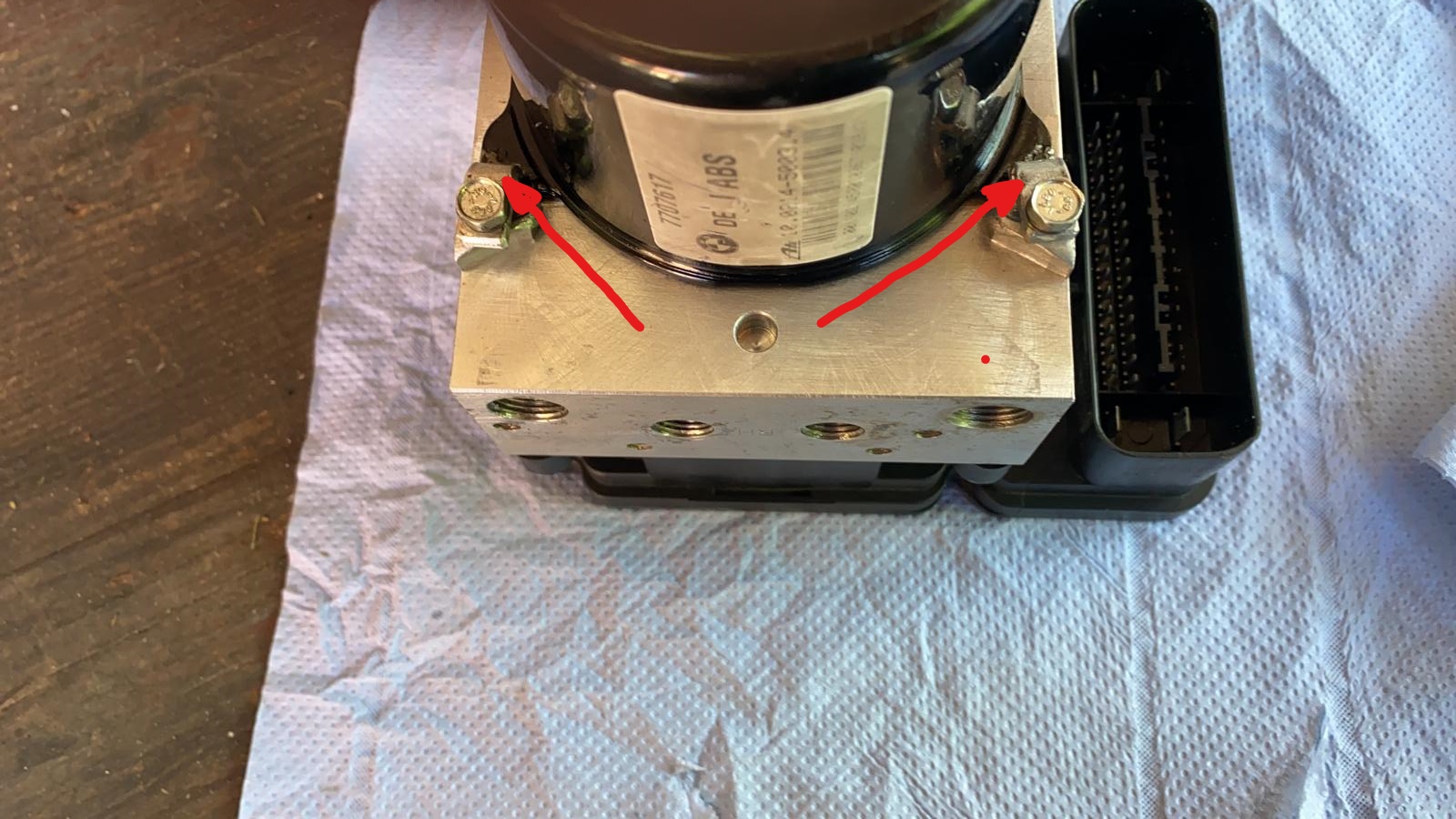

Hi Leute, habe das ABS "Problem" auch schon hinter mir:
Habe letze woche einem Freund geholfen einen gebrauchten ABS-Modulator einzubauen(lt. Verkäufer aus einer Unfallmaschine mit funktionierendem ABS. Bis jetzt habe ich die ABS-Modulatoren immer "nur" instandgesetzt (Kohle klemmten).
Also ABS-Modulator eingebaut und sofort nach Zündung-AN - leuchtet die ABS Lampe und ging nicht mehr aus (mit dem alten ABS-Modulator wars das übliche Blinken welches immer wieder sporadisch auftrat).
Also mit Motoscan Software (kann ich nur empfehlen - mit der PRO-Version kann man auch die Bremsflüssigkeit durchpumpen usw....) fehler ausgelesen -> Codierfehler -> keine Ahnung was damit gemeint ist - aber in den weiten des Internets: "Wenn ein anderes ABS-Modul eingebaut wird muss dieses "angelernt" werden......
Mist! Also plan B -> die Elektronik vom alten ABS (der schwarte Plastikkasten) abgeschraubt und auf das neue/gebrauchte ABS aufgebaut -> siehe da kein Fehler und ABS funkt wieder. Das defekte ABS wird wieder Instandgesetzt und bleibt auf "Lager" -> hoffe diese Info hilft hier jemanden ;-)
