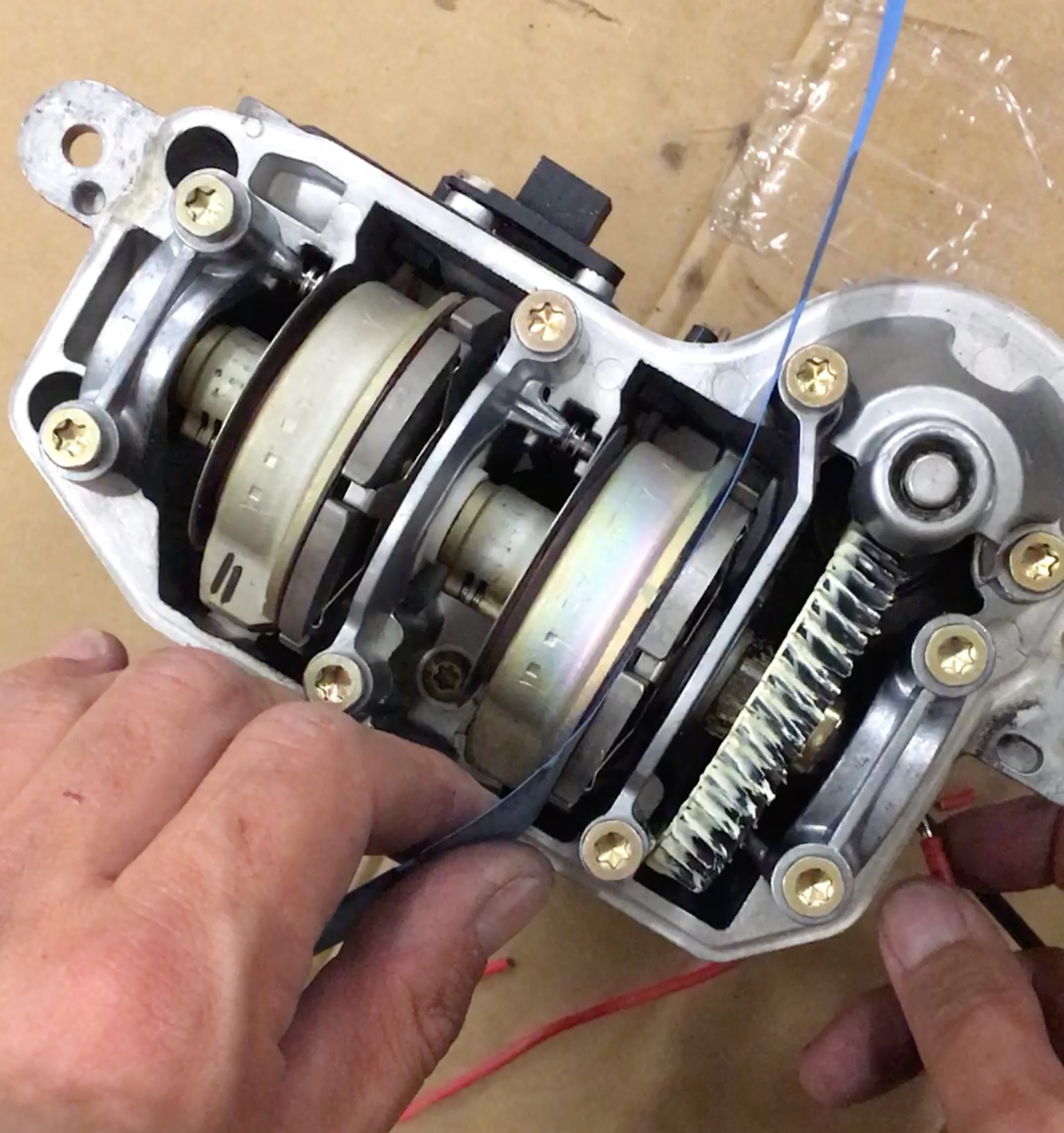

Ich hatte letzthin ein defektes ABS von einem Kumpel auf der Werkbank. Zuerst den/ die Fehler ausgelesen.
Würde ich dir auch empfehlen denn sonst stocherst Du im Nebel rum.

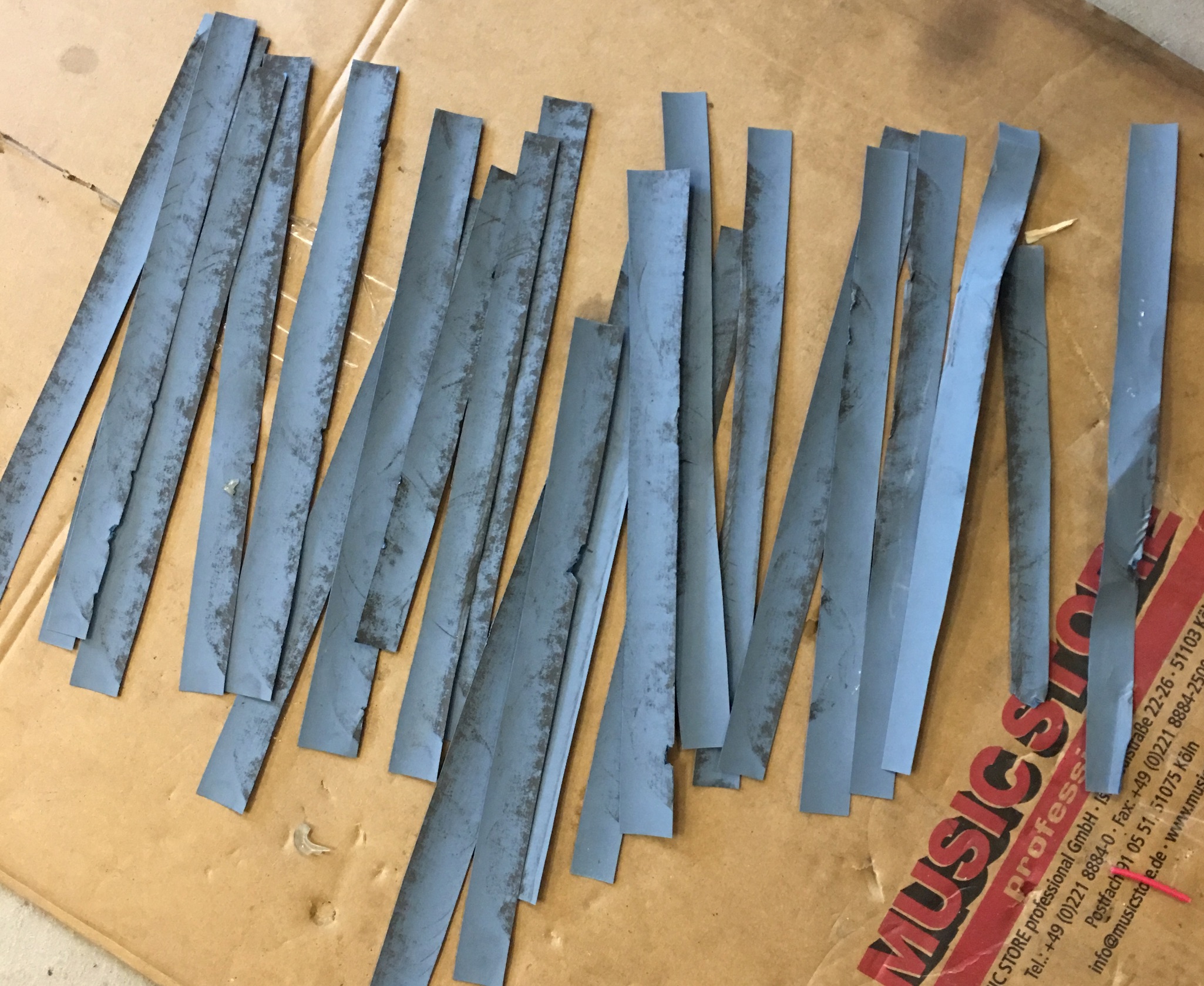

Ich hatte zuerst den "Plunger" Fehler was auf klebend Kupplungen hindeutet. Die habe ich mit 1000-er Schleifpapier wieder gängig gemacht:
Hier das Papier zwischen den Kupplungen durchgeführt bei laufendem Motor des ABS.
Puh, da war viel Dreck drin!
Der Aufnahmestrom konnte von 6.5 A (viel zu hoch) auf 4.54 A reduziert werden.

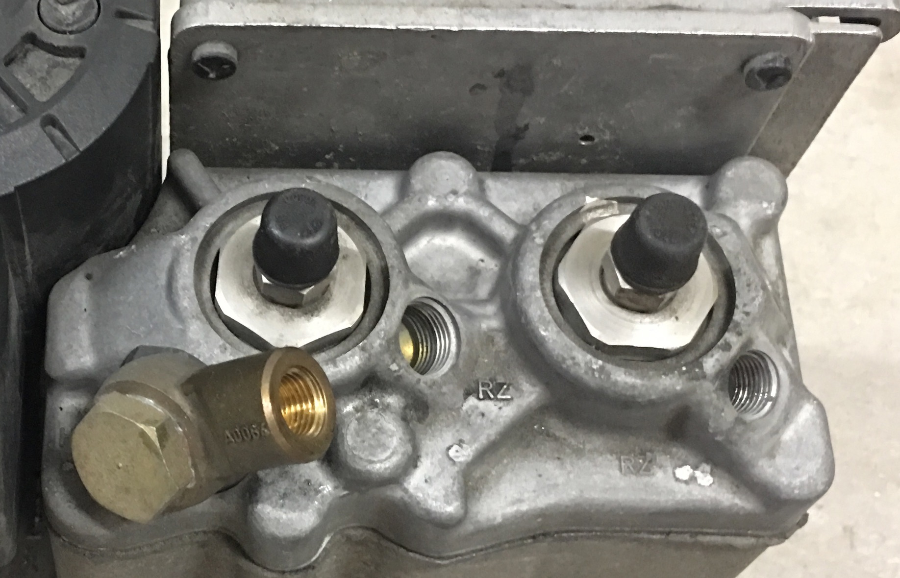

Dann dank dem ADV Forum und dem User "Terry" eine Anleitung gefunden die folgendes zeigt.

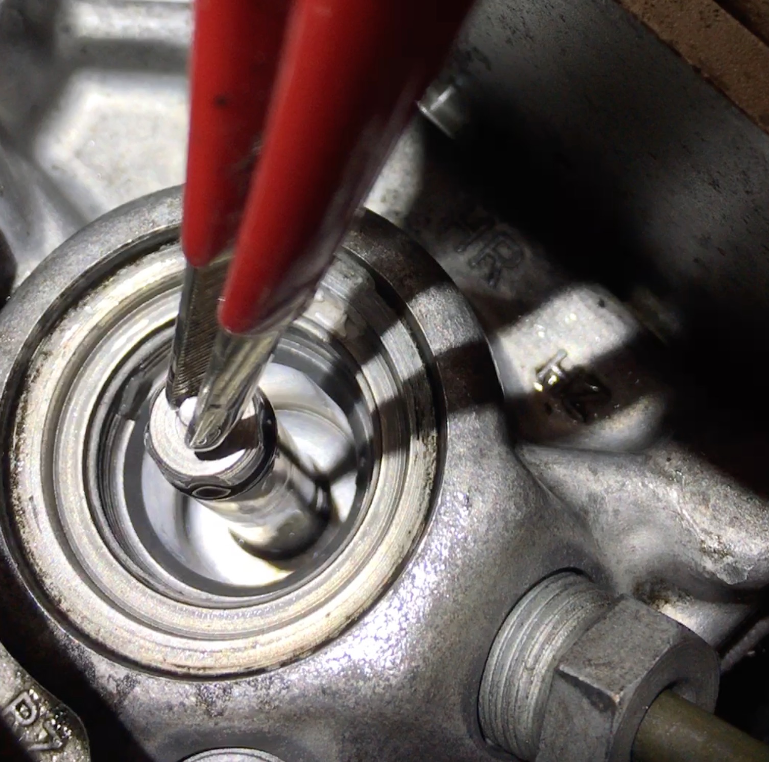

Zuerst oben die beiden "Verschlusskappen" entfernt. Ist glaub eine 19-er Grösse, ich musste die Nuss aber abdrehen weil es sehr eng/ dünn ist.

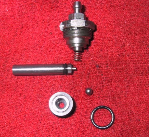

Dann eines nach dem anderen ausgebaut, es kommen diverse Teile zum Vorschein:
Diese Zylinder sind es, die nicht mehr schön reinrutschen:
Wenn die nicht sanft und bis zum Ende reinrutschen meldet der induktive Geber das er zu langsam oder gar nicht unten ankommt. Und dann gibt es den Kolbefehler (Piston Failure)
Also die beiden Zylinder herausgenommen, peinlichst fein abgelegt damit ja keine Kratzer entstehen und dann die Zylinderbohung mit einem Watterstäbchen ganz fein und sauber gereinigt.
Unten am Zylinderboden lag ein ganz feiner "Schlamm" / Abrieb den ich entfernte.
Dann "flutschten" die Zylinder wieder ganz fein und regelmässig rein. Ich habe leider keine Fotos davon gemacht,
