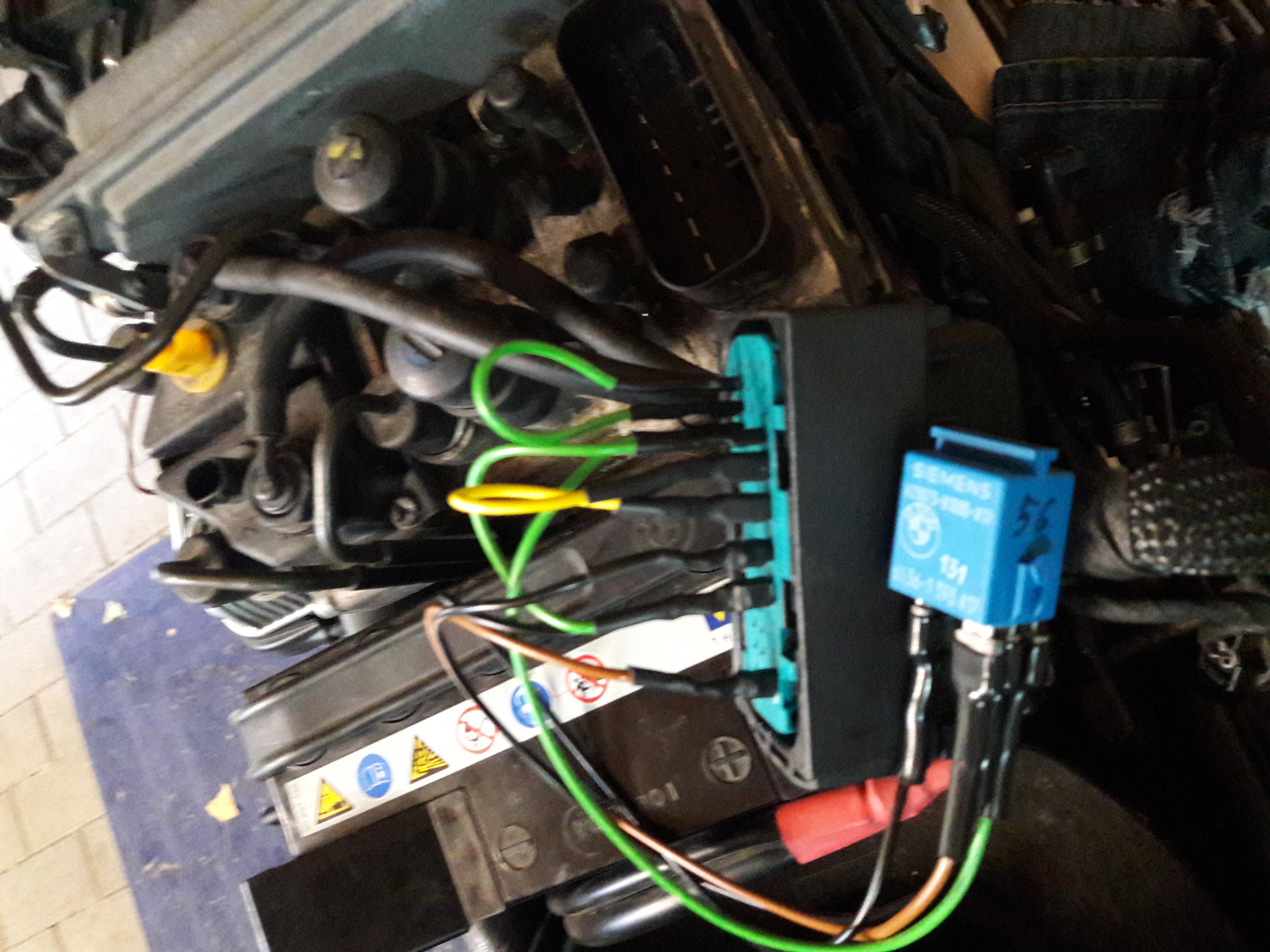

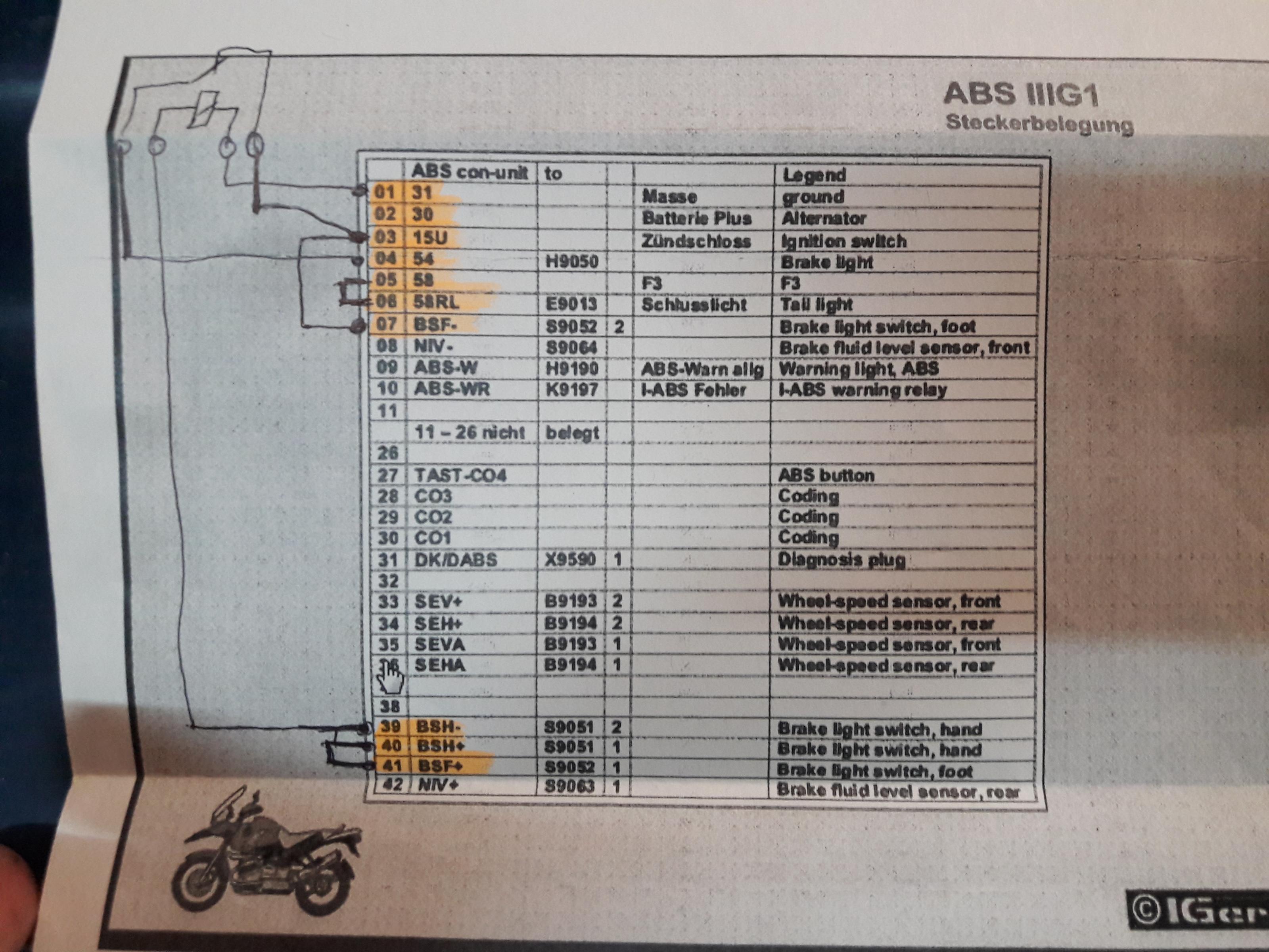

habe micht jezt dazu entschlossen das das Motorad auf "ohne ABS" umgebaut wird.
Ich möchte aber nicht das Sterugerät des Hydros abmontieren sondern werde die Schaltung des Bremslichtes ändern.
Hat jemand die Pinbelegung des Steckers für das I-ABS?
Sonnst muss ich mir alles rausmessen.

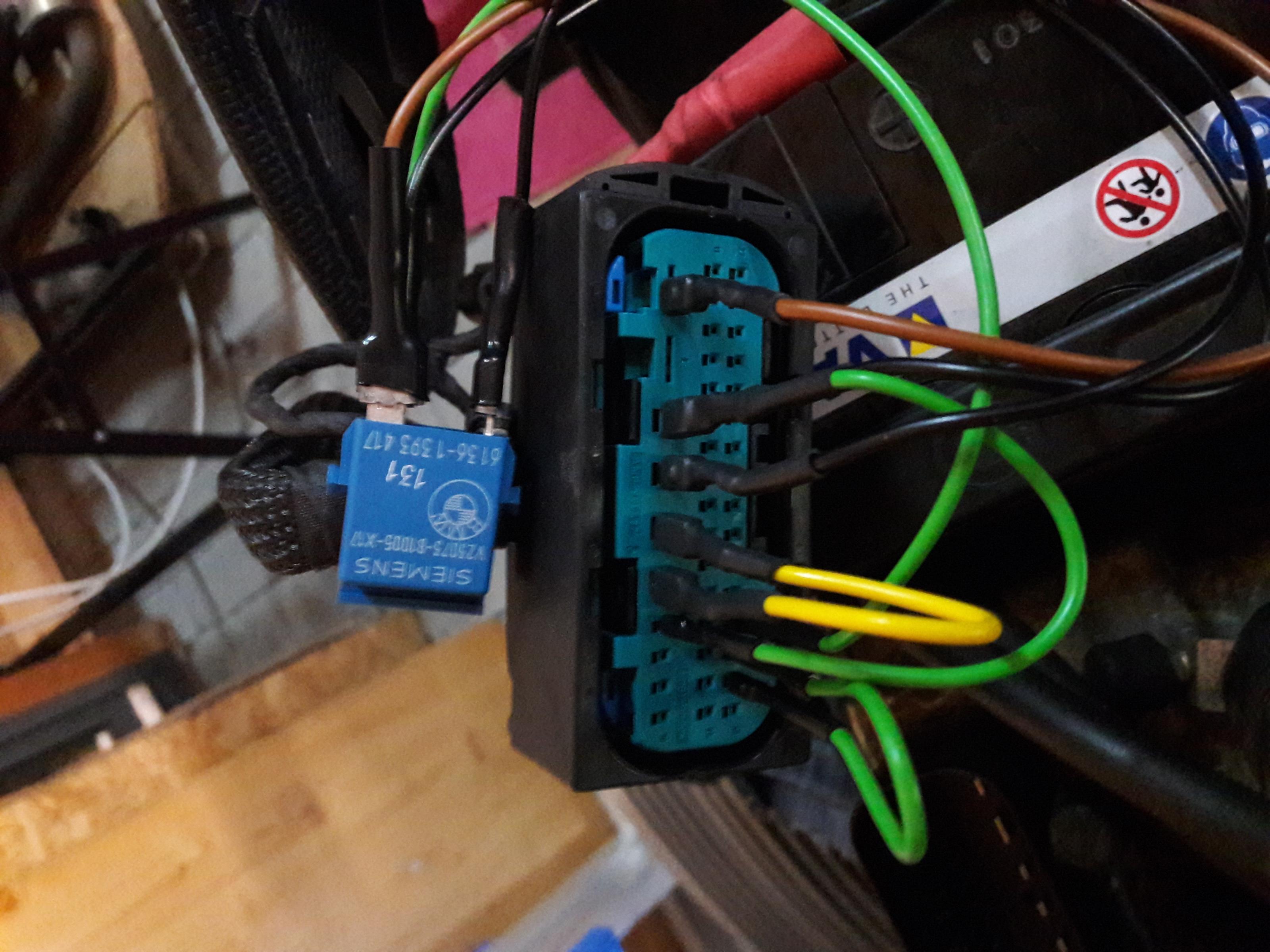

Servus,
habe den Schaltplan gefunden und die Elektrik entsprechend angepasst.
Bremslichtschalter bleiben drin.
Am Sa. möchte ich die Bremsleitungen ändern.
VG

Servus,
am Samstag habe ich die Bremsleitungen kurz geschlossen.
Die hintere Leitung direkt auf den Geberzylinder und die vorderen Leitungen habe ich gleich unter dem Tank miteinander verbunden.
Ich bin jetzt ca. 350 km damit gefahren um mal zu testen wie sich meine 1150R ohne ABS bremst.
Einwandfrei, schön zu Dosieren, hinten aber etwas zu spontan.
In den Wintermonaten werde ich aber trotzdem versuchen ob ich das I-ABS instand setzen kann.
Sollte der Reparaturversuch gelingen kommt das ABS wieder rein wenn nicht werden Stahlflex Leitungen eingebaut.
Hat jemand von euch eine Teileliste die ich zum umrüsten auf "ohne ABS" brauche. Im Netz findet man immer nur Stahlflex für ABS.
VG
Roland
