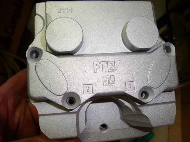

FTE ABS Einheit mit elektrohydraulischer Bremskraftverstärkung.
Hier gibt es im Aggregat kein Relais.

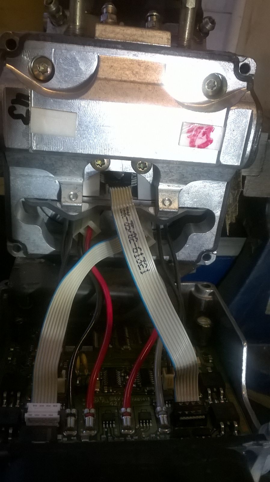

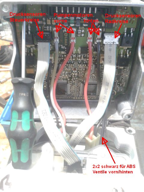

Stecker weiß und schwarz für die Drucksensoren.
Fehlerspeicher auslesen. Hier wird, wie in den meisten Fällen, ein fehlerhafter Druck
in einem Radkreis vorhanden sein.

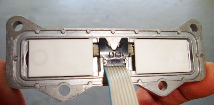

So ist es. Sensoren leider nicht käuflich zu erwerben. Um sie auszubauen muß das Aggregat zerlegt werden
Sensorgehäuse.jpgSensorgehaüse Rückansicht. Einer sitzt innen, der andere außen links amFTE ABS Aggregat.jpg
Aggregat angeschraubt.

Welcher Sensor nun defekt ist, läßt sich so nicht sagen. Steuerkreis ist Stecker schwarz, weiß ist der Radkreis.

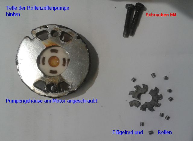

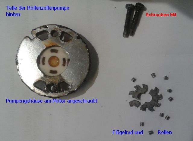

Steuergerät Anschlüsse.jpg Mein Gerät hatte zusätzlich nach Sensordefekt und Pumpendauerlauf einen zerlegten Pumpenmotor
