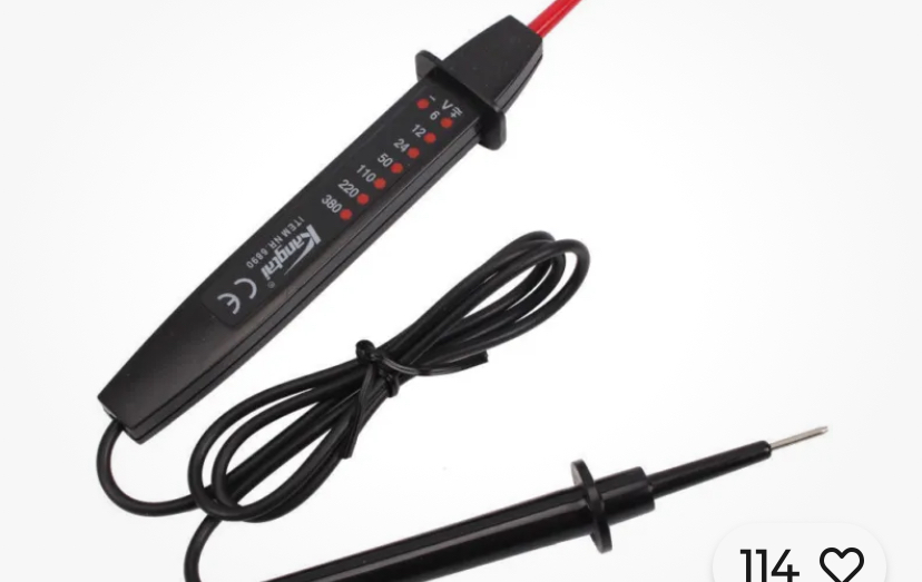

In Gerds Powerboxer ist doch beschrieben, was und wie man zusammenlöten muss: eine LED, ein Widerstand und ein bisschen Kabel, günstigerweise mit passenden Terminals zum Stecken, sonst Krokoklemmen tuns auch, müssen nur klein genug und möglichst isoliert sein.

Nachdem Du dem weiter oben bereits geäußerten Ratschlag gefolgt bist, den Fehlercode mit einer LED-Prüflampe oder vergleichbar auszulesen, kannst Du bei einem vermuteten bzw. ausgeblinkten Fehler an den Sensoren (nur des ABS2!) diese auch mit dem Ohmmeter durchmessen.
Als Vergleichswert dient der jeweils andere Sensor vorne oder hinten. Ist einfach nur ein langes Stück aufgewickelten dünnen Drahtes auf einem Kern. Am Ende muß also eine Verbindung zwischen den beiden Anschlußpins des Sensors bestehen. Werte kenne ich aber nicht. Vielleicht finden die sich auch auf powerboxer.de?

So ein Teil funktioniert bei mir bestens...
ABS Sensor vorne sollten 3 Blink-Unterbrechungen sein , ABS Sensor hinten derer 4.... beginnt immer wieder neu durchzulaufen, falls man sich verzählt hat....
