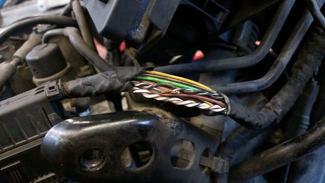

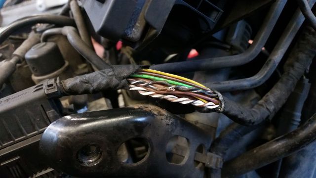

wei ich den gleichen Sch... auch hatte und das Thema immer wieder kommt, hier meine Leidensgeschichte:
GS 1200 BJ 2004 beim Händler gekauft, ABS blinkt lustig vor sich hin.
Erste große Inspektion unter mir nach drei Monaten. Der freundliche stellt einen Totalausfall des ABS fest. Die Kosten sind allgemein bekannt. Mängelklage, Gutachten..ABS außer Funktion..uns jetzt kommt´s;
Bei Feutigkeit trat der Fehler auf und bei Trockenheit alles ok.
Zwischenzeitkich verabschiedeten sich aber auch alle Komponenten im Display, als Kilometeranzeige, Drehzahlmesser, Tacho, Blinker, Tacho.. ein bunter Mix aus leuchtenden Lämpchen nebst Motorwarnanzeige.
In der Sonne abgestellt..alles wunderbar.
Wackeln am Kabelbaum vrauchte uns schon auf die richtige Spur, leider aber ohne Lösung.
Ein superfreundlicher in Köln fand die Lösung. Ein angescheuertes Datenkabel unter dem Tank. Geflickt und alles ist seither wieder gut.
Ich kann mir lebhaft vorstellen, dass dies eine Sollbruchstelle und Gelddruckmaschine ist.
LG
Klaus

hi klausimausi,
könntest du die lage des kabels näher beschreiben bzw. ein foto davon einstellen, habe das problem zwar aktuell nicht - aber wer weiß ;-)
danke
