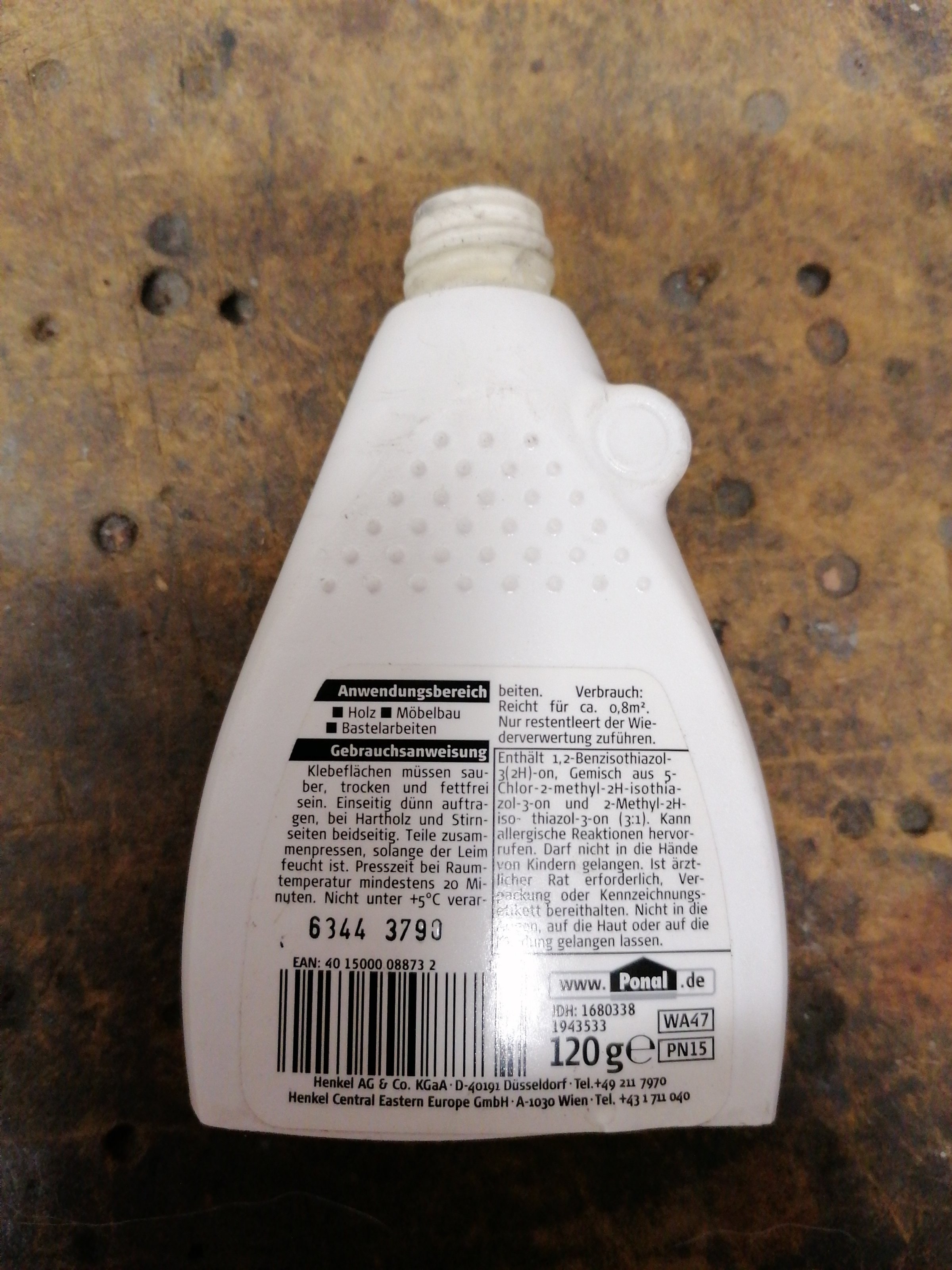

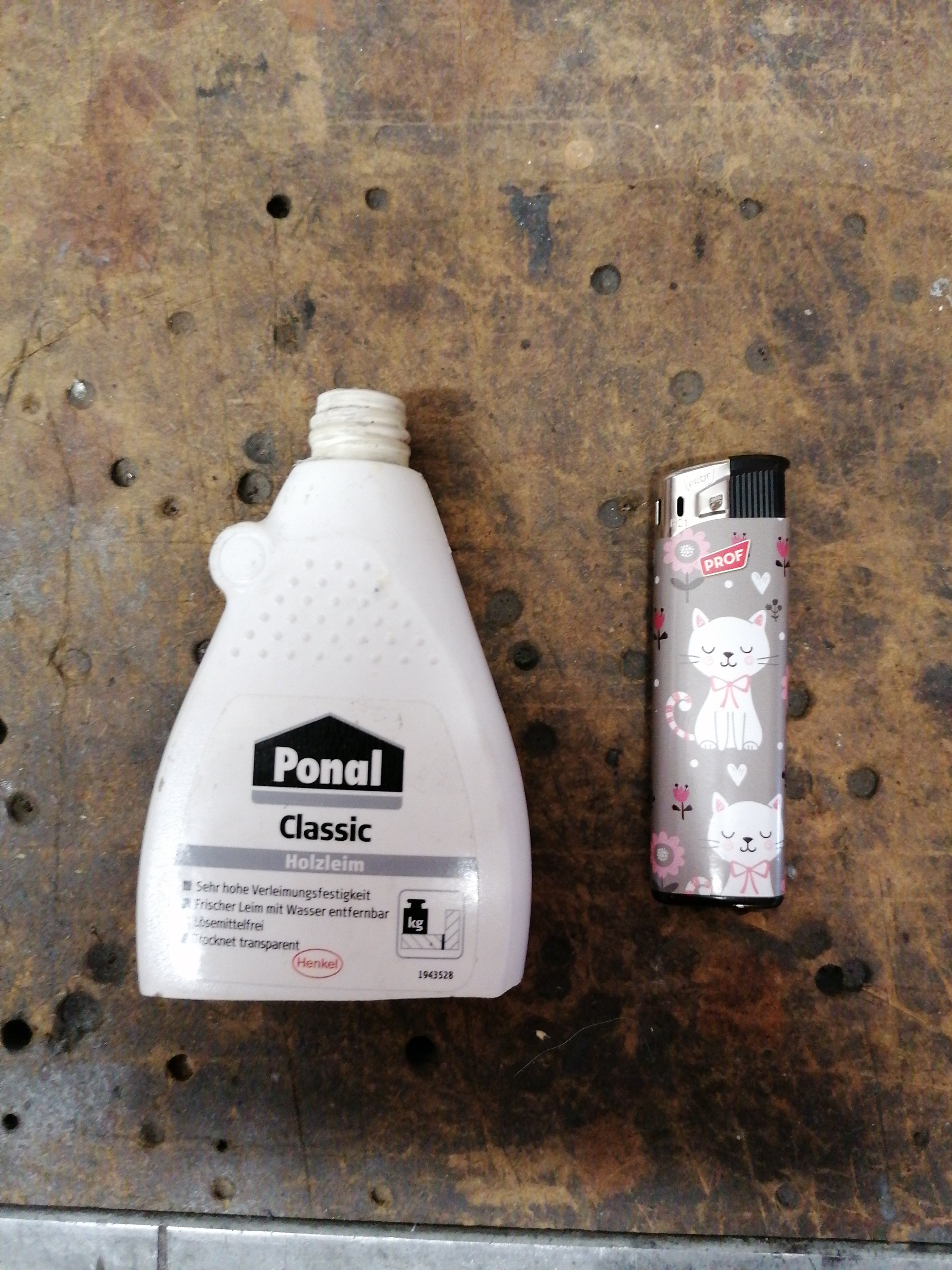

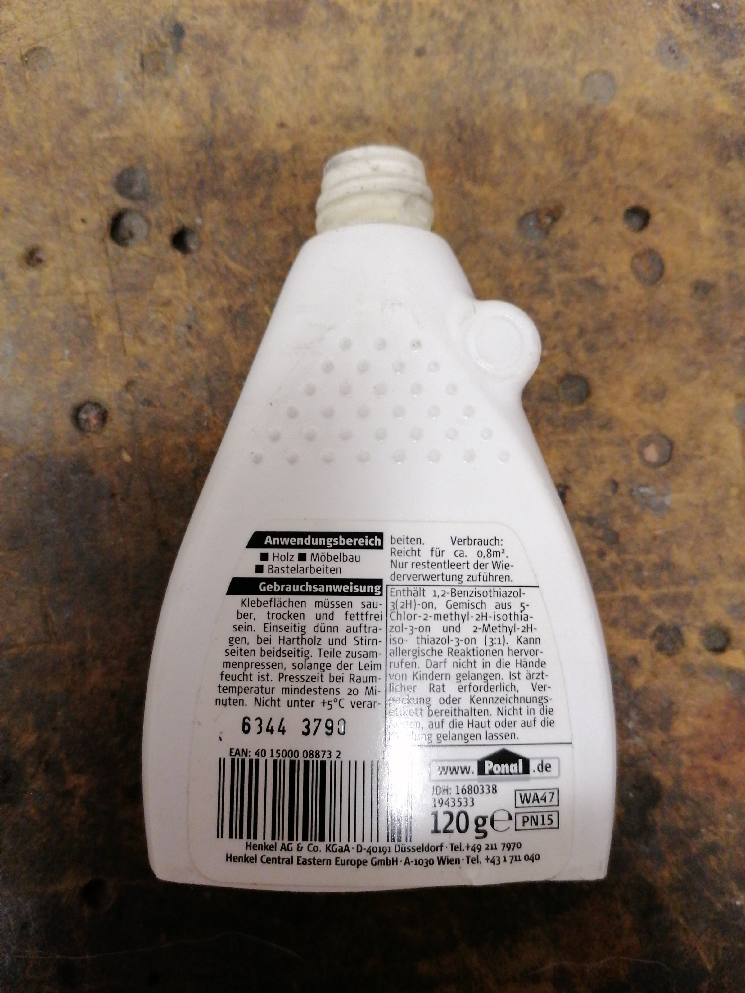

Eigentlich kein Hexenwerk - man braucht nur einen adapter für den Radkreis, oder eben das Spezialwerkzeug von BMW (34 1 581)
Kann man sich ggf. mit einem Trichter und O-Ring auch zusammenbauen.
Danke für die Links!
Für das „entlüften“ der Steuerkreise einen (Ablauf-)Schlauch verwenden, der fest auf den Nippeln sitzt. Haben sich bei mir schon gelöst durch das ständige „auf/zu-Gefummel mit dem 7ner-Schlüssel. Was die Gefahr birgt ein paar Tropfen Bremsflüssigkeit freizusetzen, wenn der Schlauch abspringt.
Im ersten Video zeigt er, dass es auch ohne Befülltrichter geht! 👍
(Würde mir die 80€ heute sparen…)

Geniale Idee - Gewinde passt ?
Hat noch jemand ne Idee für das Distanzstück dass in die Sättel muss? Würde das zur Not aus Holz bauen…
