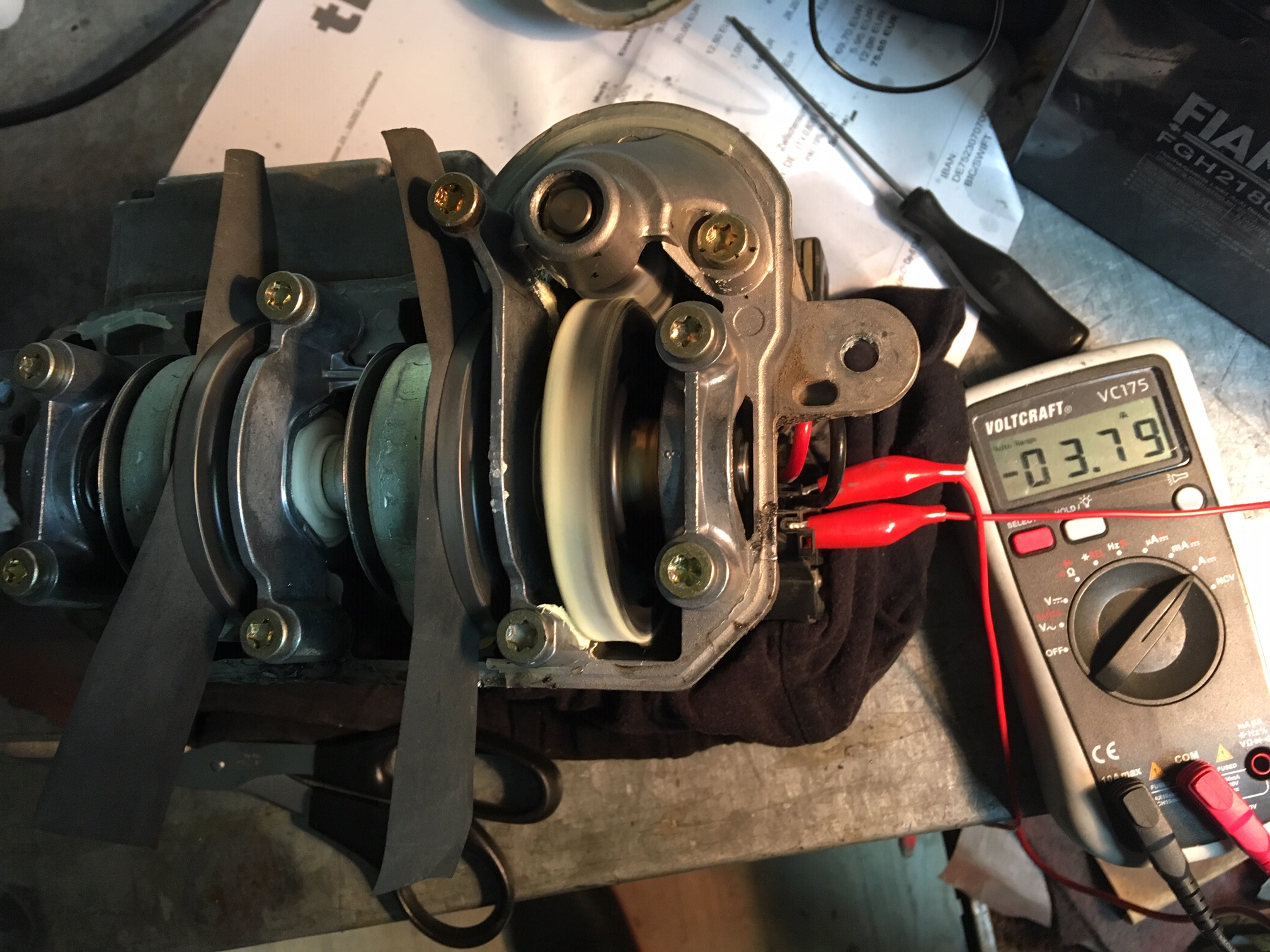

Hallo ABS-Leidtragende,
ganz aktuell mal wieder einen ABS-Block gerettet.
Dauerhafter Fehler: Nr. 7 (das Arxxxloch) , angebl. Kolbenfehler. Läßt sich zwar löschen, kommt aber sofort bei ersten ABS-Selbsttest wieder.
In Wirklichkeit Fehlermodus wegen zu hoher (Einschalt-)Stromaufnahme des ABS-Motors.
Ursprüngliche Stromaufnahme sofort beim Start: Ü6,5 A und im Betrieb ü4,5 A.
Nach 1/2-stündiger Schleifpapieraktion beim Start nur noch 4,3 und im Betrieb 3,1 A.
Nebenbei auch noch die Ventile gereinigt (keine optischen Verschmutzungen oder Oxidationen sichtbar) und jetzt rennt der Block wieder.
Also: Nur Mut!

Aber nochmals zum Thema: Bevor man den ABS-Block teilzerlegt, sollte man wirklich die anderen, typischen Fehlerquellen ausgeschlossen haben. Und die Batterie ist da ganz vorne dabei! Vor allem wenn dort "Hawker" draufsteht (meine eigene Erfahrung!).
Interessant wirds beim Fehler Nr. 7: angeblicher Kolbenfehler.
Grüße, Rainer
