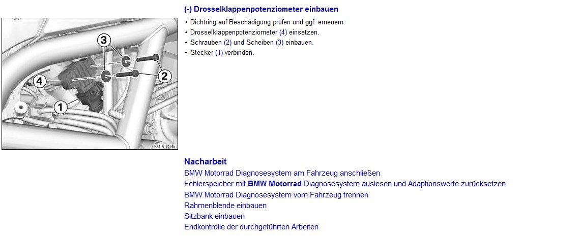

Eckart
Hallo Eckart,
kannst Du kurz erklären wie der Wechsel des Poti gemacht wird?
Meine Frau und ich waren in den letzten beiden Tagen ein wenig fahren.
Gestartet bei 4° Lufttemp. Ihre lief absolut problemlos, meine nach kurzer Warmlaufphase angefangen zu ruckeln und zucken, und beim Kupplung ziehen meist sofort aus (wenn nicht gleich aus, dann im Standgas Drehzahlschwankungen, man hört aber auch das sie dann nicht sauber läuft) . Gleich wieder starten ging nicht. Erst als ich den Poti wieder angelernt habe (Zündung ein, 2x Gasgriff drehen etc.) ging es wieder für eine weile. Bei Geschwindigkeit halten (6. Gang, 100Kmh) habe ich gemerkt, wie sie irgendwann wieder zu zucken angefangen hat. Egal ob Motor richtig warm oder nur lau, Tank voll oder nicht etc.
Mir ist aufgefallen, dass dies nur bei Lufttemperaturen unter 10° passiert. Weil: später am Tag kam die Sonne raus, bei 12°; 14° keine Probleme, erst als es wieder kühler wurde ist meine wieder abgestorben. Die 650er Twin meine Frau ist die ganze Zeit sauber gelaufen.
Ich gehe daher stark davon aus, dass der Drosselklappenpoti hinüber ist.

Hi,
der Poti könnte defekt/verschmutzt sein.
Hast du auch bei Kälte und/oder Lenkeinschlag genug Spiel im Gaszug? oder klemmt der Gasgriff? Die Folge wäre eine falsche Initialisierung!
MlG

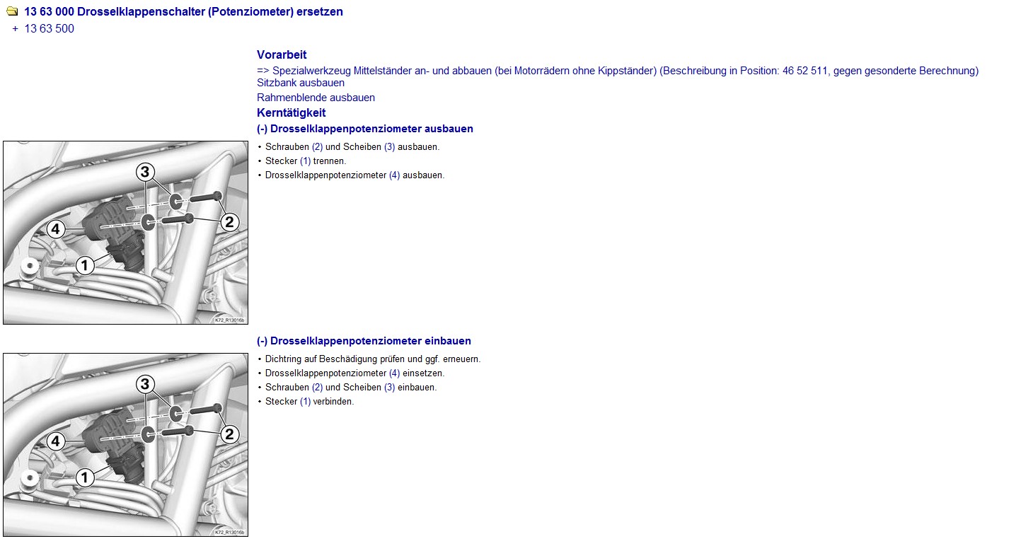

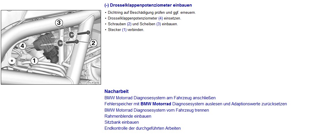

Das entspricht nicht meinen Erfahrungen. Das muss aber nichts heißen. Elektrische Fehler sind oft temperaturabhängig, auch wenn es bei mir nicht so war.
Die Screenshots von MAB erklären das ja, aber auch wenn man die nicht hat, ist der Austausch auch für den Wenigschrauber sehr einfach.
Meine Leidengeschichte samt Happy-End habe ich in dem oben von mir verlinkten
Beitrag im F650-Forum beschrieben. Da steht auch, wie ich herausgefunden habe, dass es wirklich die Ursache war. Die von MAB zitierte Nacharbeit, Löschen der Adaptionswerte, hatte ich übrigens nicht gemacht. Auch ohne diese läuft es seitdem wieder einwandfrei.

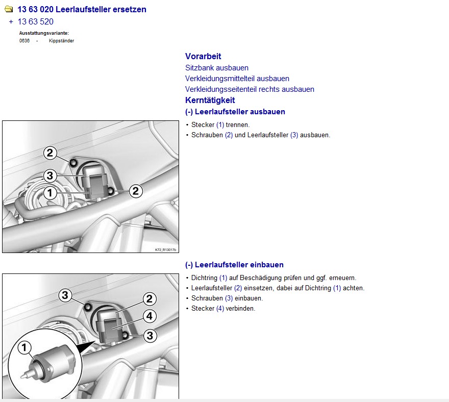

Versuch den Leerlaufsensor neu anzulernen
Was ist das denn für ein Teil ?

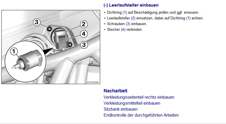

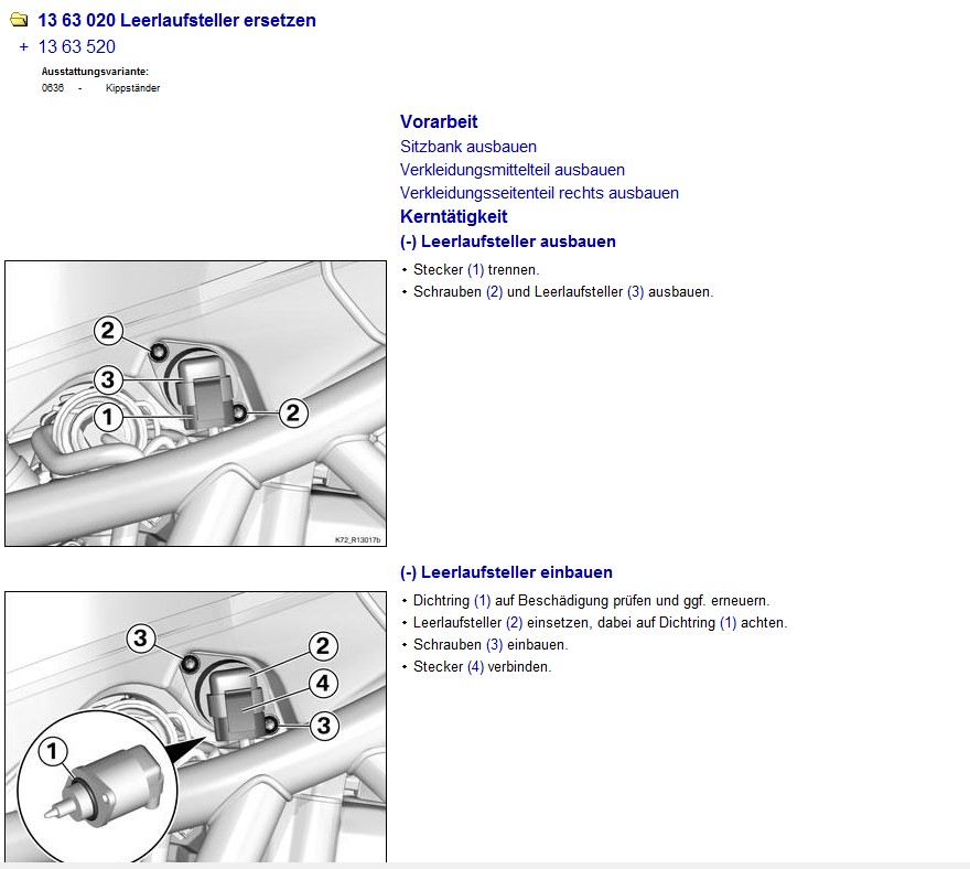

Es gibt ein Gangpotentiometer, das auch zur Leerlauferkennung herangezogen wird und bei den F auch schon mal Probleme machen kann, aber für die beschriebene Symptomatik eher nicht in Betracht kommt.
Dann gibt es einen Leerlaufsteller, das ist ein Aktor, der die Leerlaufdrehzahl steuert und ebenfalls mal Probleme machen kann, für die beschriebene Symptomatik durchaus in Betracht kommt. Neu anlernen hilft allerdings nicht bei einem Defekt ! Überprüfen und Reinigen wären da die ersten Maßnahmen, sonst der Ersatz,

es gibt genau genommen 2 Fehlerquellen: Drosselklappenpoti und den Leerlaufsteller.
Sind die beiden Teile überprüft und ersetzt worden ?
Jemand der nachvollziehbar das Problem -Motor aus-Leerlaufschwankungen- in den Griff bekommen hat?
Ja, genau diese Symptome hatte ich auch, bis ich die schließlich mit dem Ersatz des Drosselklappenpotentiometers behoben hatte - siehe oben.
Leider haben Diagnosegeräte (Motoscan) diesen Fehler nicht offenbart, aber elektrische Messungen am ersetzten Teil haben die Fehlerursache dann doch bestätigt. Aber das hatte ich ja schon alles geschrieben ...
