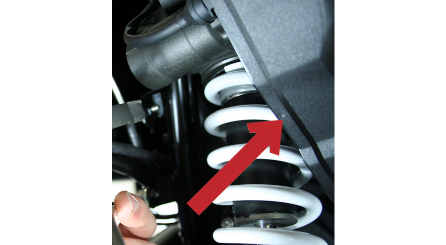

Hallo Zielmaschine
Im Beschreibungstext von Hornig steht "
Bei Motorrädern mit ESA passt die Hupe nur wenn der Stellmotor seitlich verbaut ist (Bild 5)."
http://www.motorradzubehoer-hornig....lus-stebel-r1200gs.jpg.5&Breite=900&Hoehe=496
Das Bild sagt mir irgendwie nix resp. ich sehe nicht was gemeint ist mit dem Pfeil... Hast Du die Nautilus selbst eingebaut, welcher Stellmotor ist gemeint?
Grüsse,
Tinu

Aber jetzt doch nochmals zurück zur Nautilus...
Surfguy hier http://www.gs-forum.eu/r-1200-gs-un...el-nautilus-bei-gsa-mit-esa-53187/index3.html sagt, dass es bei ihm genug Platz hatte auch mit ESA, MJ 2011. Ich hab 2010. Ich gehe mittlerweile davon aus, dass der Stellmotor des ESA gemeint ist. Mein Mofa-Vorbesitzer hat ein Öhlins Fahrwerk einbauen lassen, daher denke ich sieht es bei mir sowieso anders aus. Mache noch ein Foto nachher, weil ich nicht sicher bin.
Edit: Sorry der hat sogar die Magnum verbaut, ist die nicht noch grösser?
