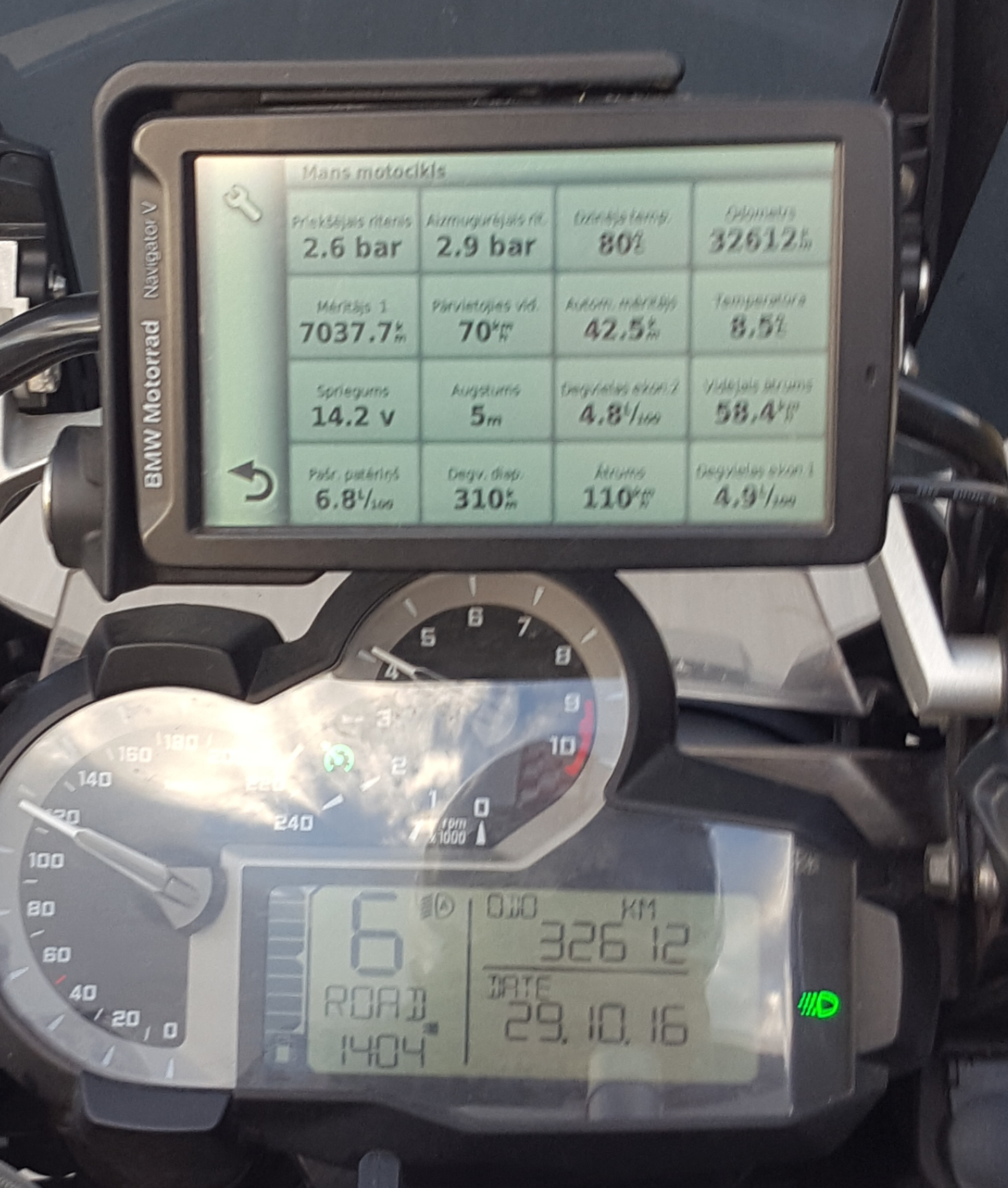

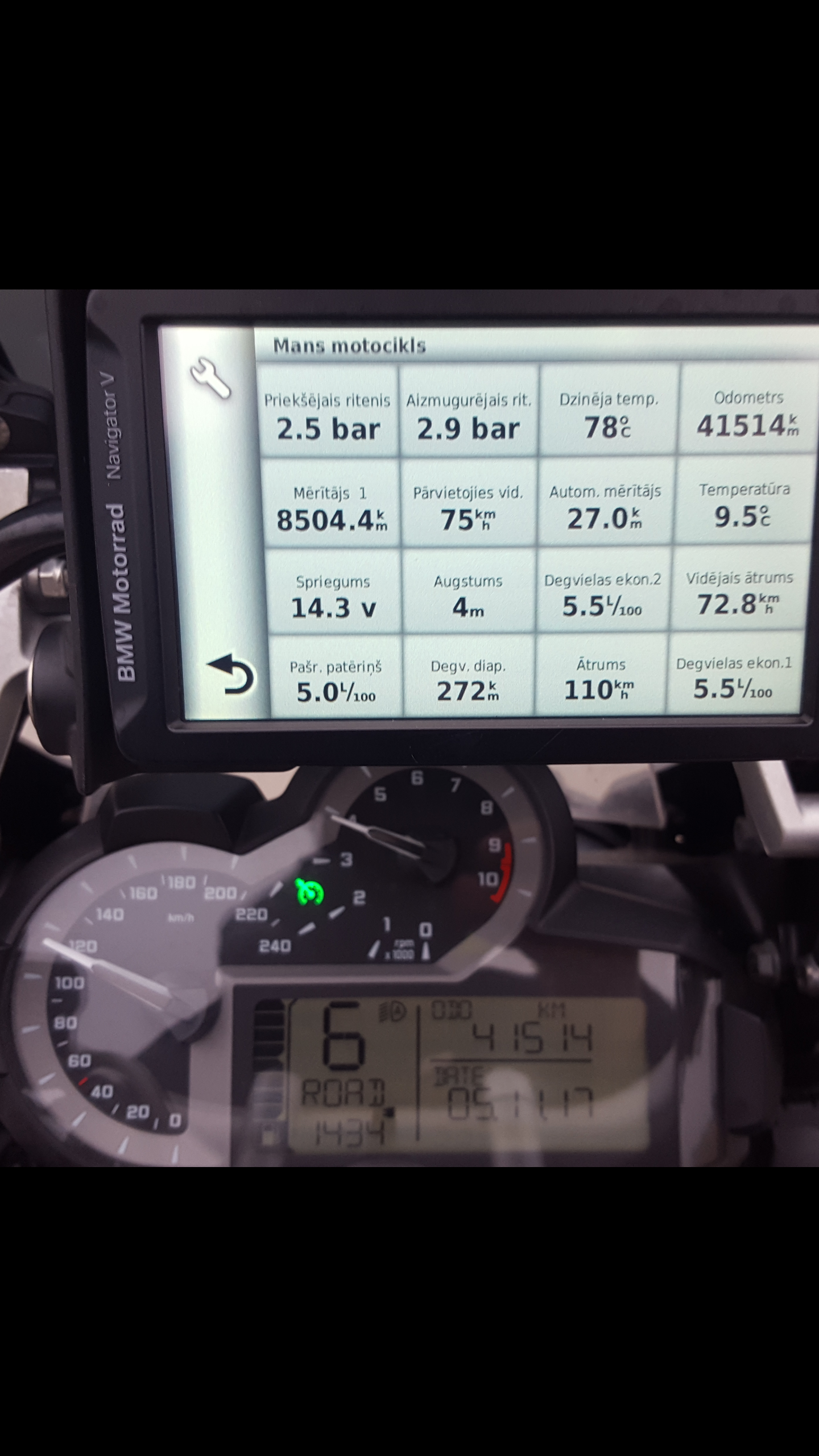

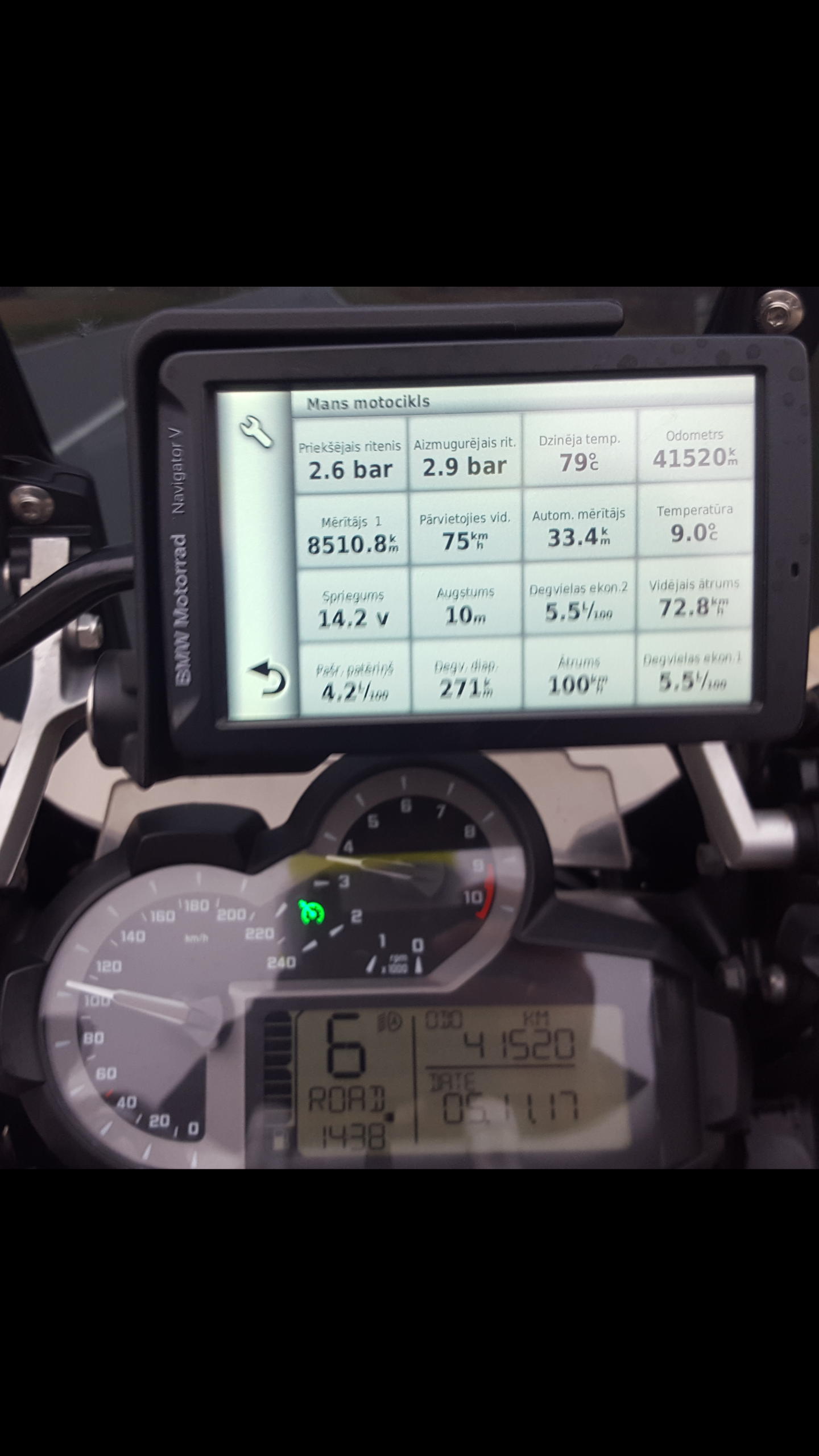

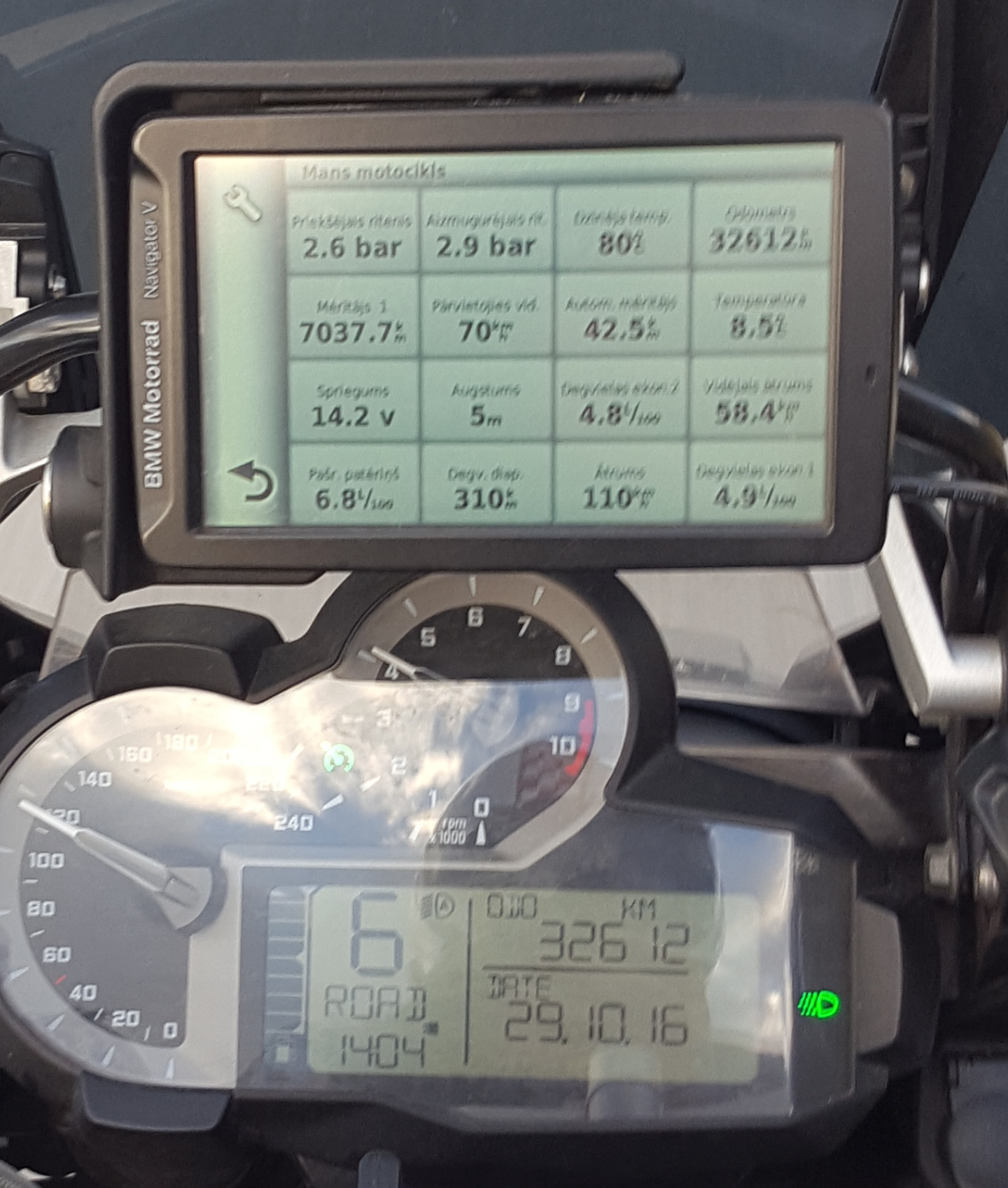

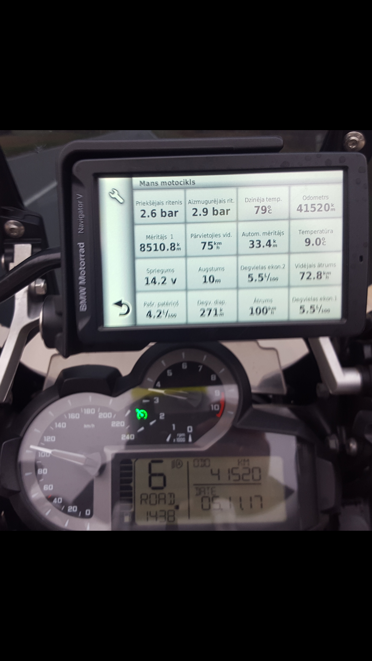

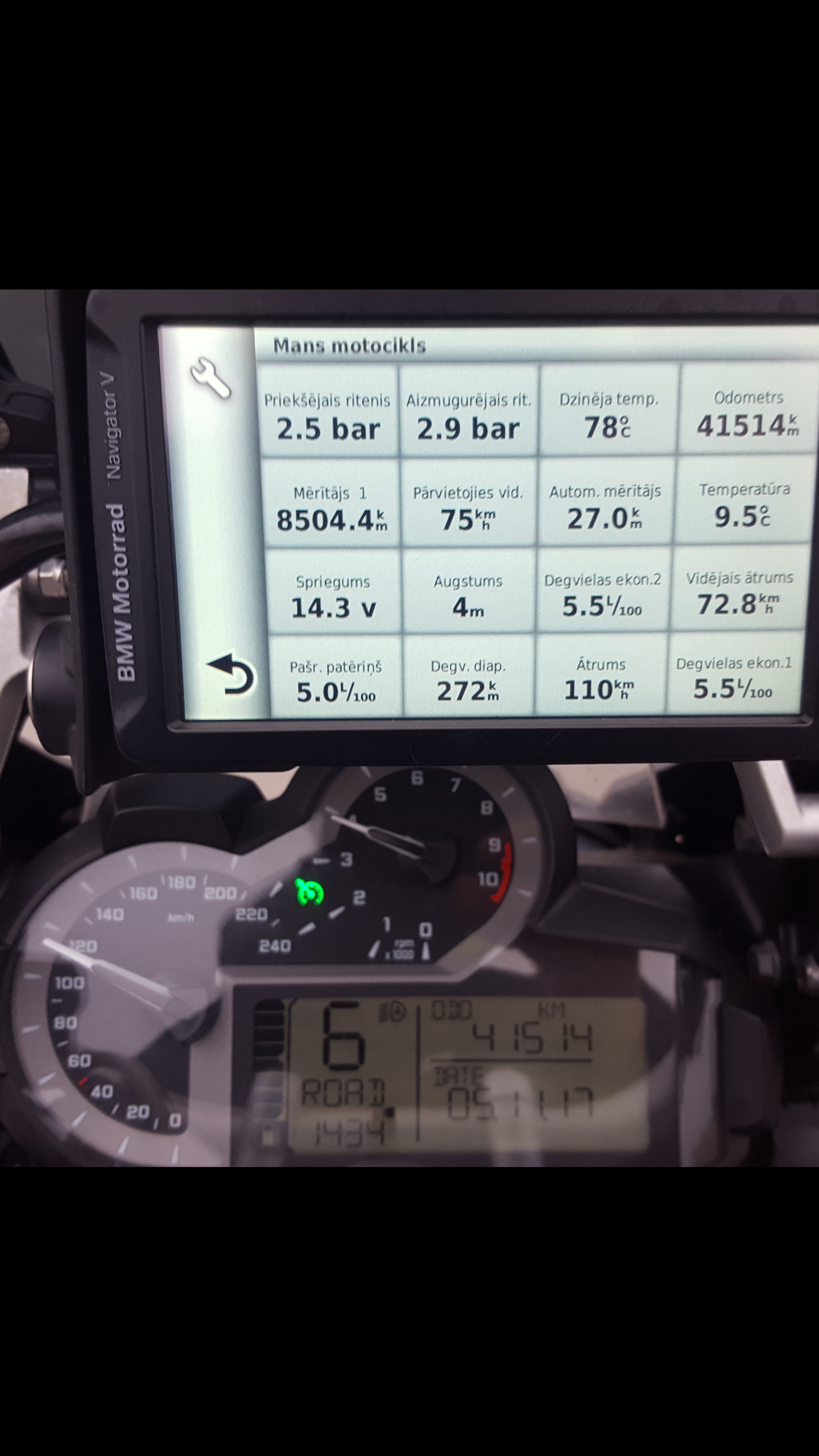

T
TUCHKA
25.08.2015
382
Liepaja
GS LC
Jahr 2016 mit original GS Endantrieb
Jahr 2017 mit RT, gleiche Jahreszeit und alles anderes.
Mit tempo 100km/h
Danke DIRFRI��
