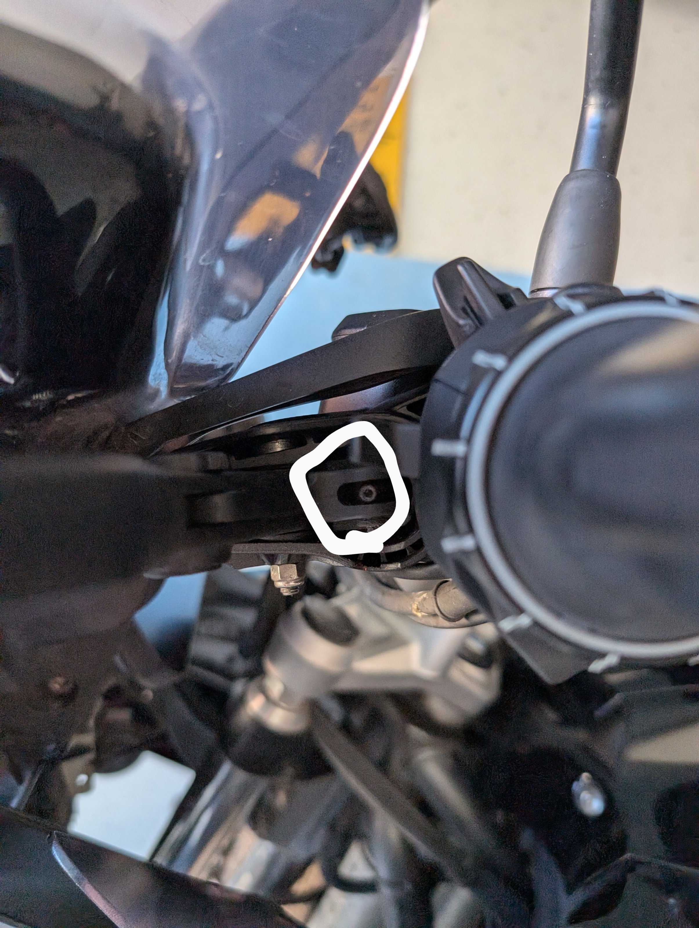

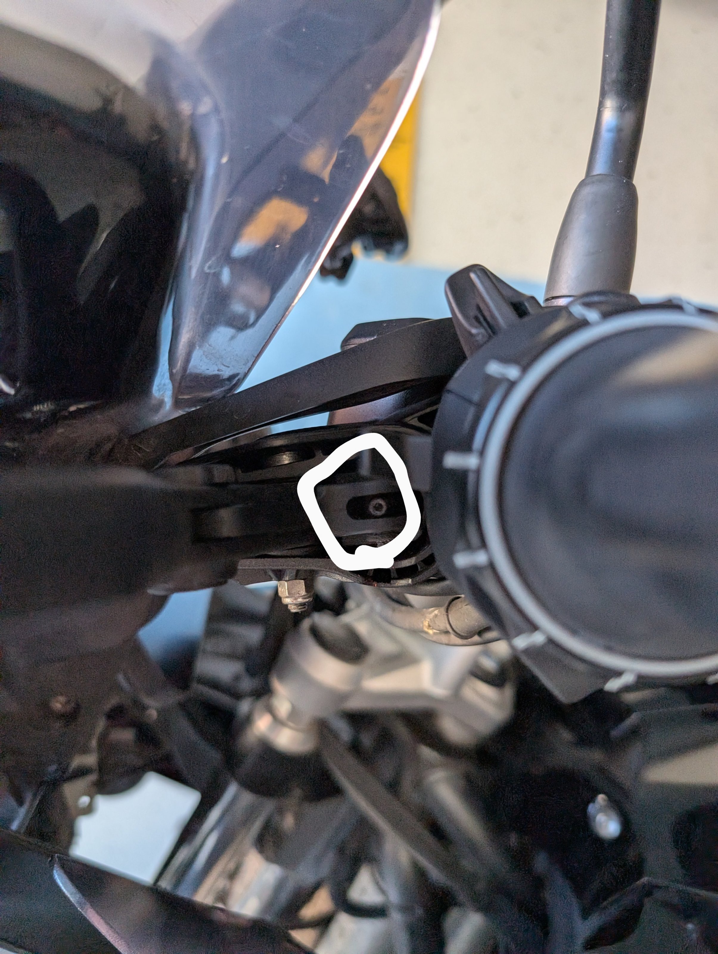

Sodala, hab jetzt am Samstag mit dem instruktor geredet und wie sq18 erwähnt den rain Modus eingestellt. Weiter habe ich den Schleifpunkt mit der kleinen Schraube in der Mitte am Bild einstellen können. Jetzt ist er am Anfang vom zweiten Drittel des weges vom Kupplungshebel und nicht im letzten. Ist individuell, ich mags eher so und jetzt wird es auch im Schritttempo. Und ja, scheinbar muss ich üben! Trotz 100 NM kann man sie abwürgen...

Gefährliche Schraube - da sollte man nur mit Bedacht & KnowHow drehen - sowohl auf Kupplungs- als auch auf Bremsseite
Warum gefährlich? Bremse ist mir klar wegen der Bremskraft... Und Kupplung kannst dir verheizen wenn falsch eingestellt. Oder gibt es noch was zu beachten?
