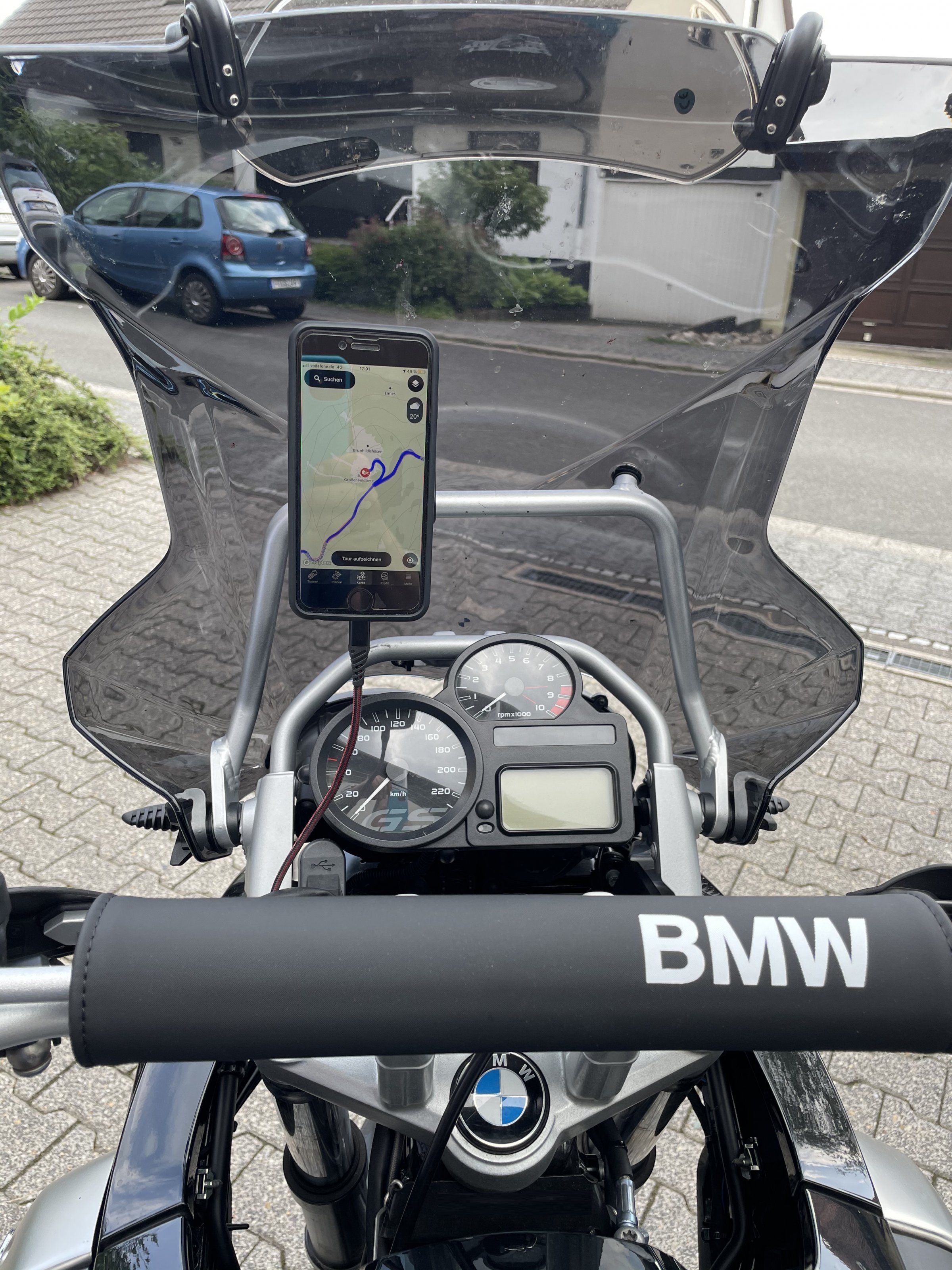

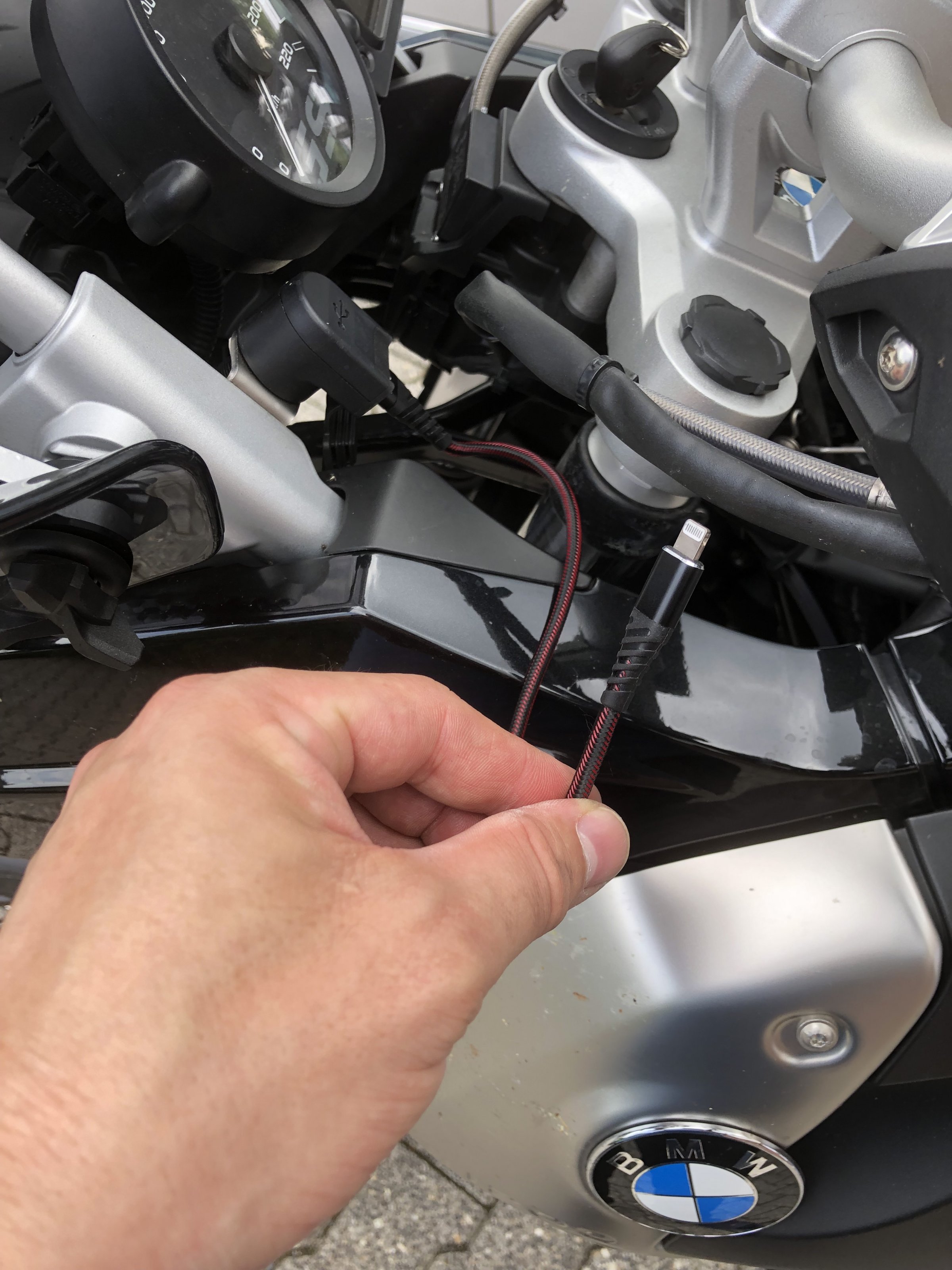

Dieser Fred ist zwar schon etwas älter, aber ich denke, diese Frage dürfte Neulingen ofter einfallen, sodass man hier ruhig mal ein Update einfließen lassen kann.

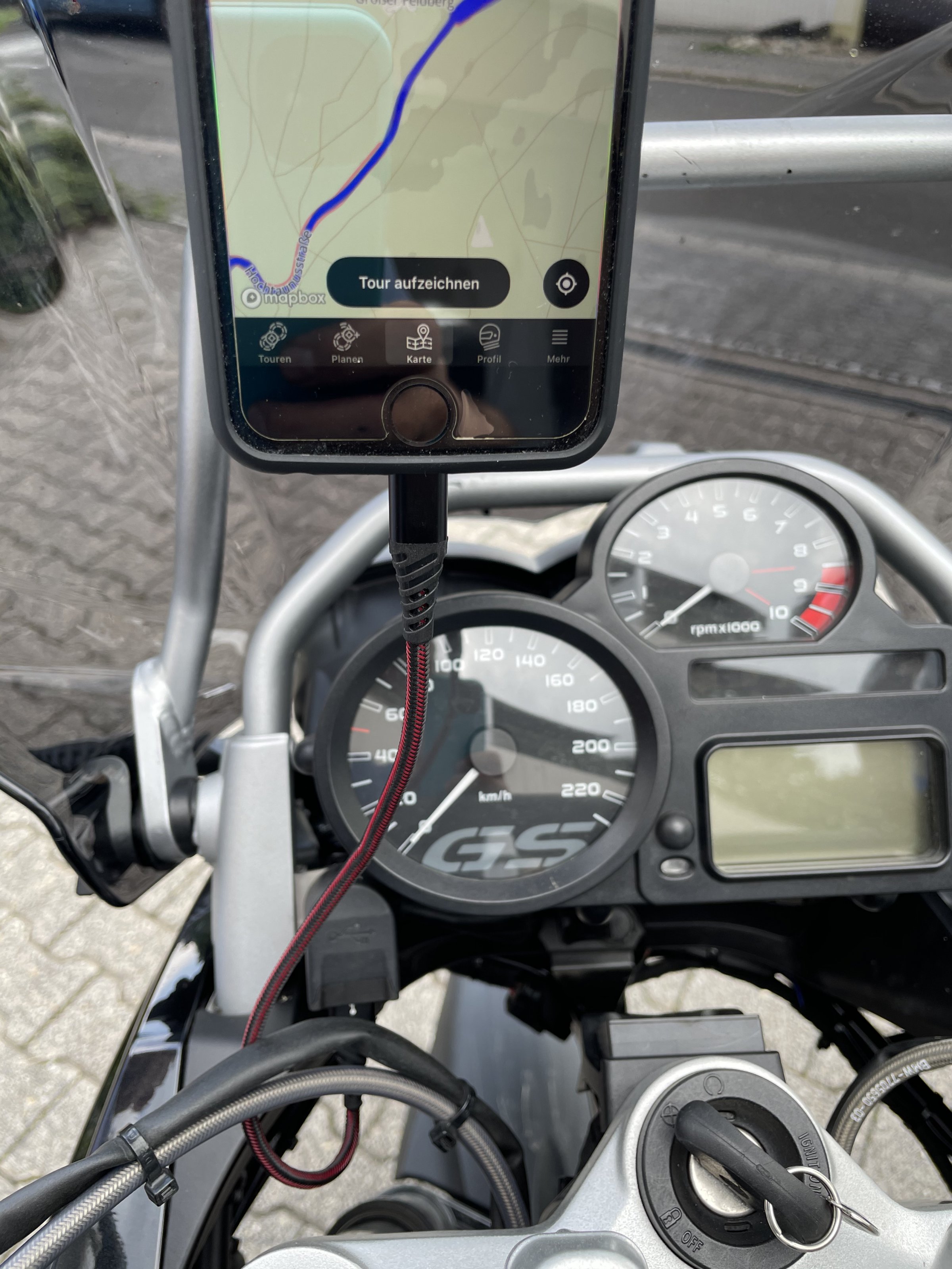

Da ich sehr gerne mit dem iPhone navigiere und dieses bei sehr langen Strecken und wegen eines altersschwachen Akkus auch geladen werden muß, kam der Wunsch nach einer Steckdose im Cockpit auf.

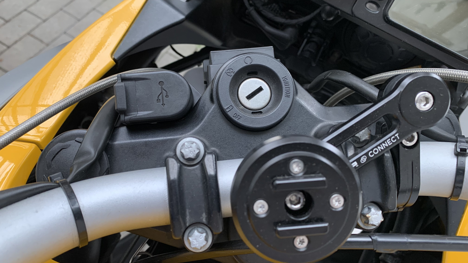

Allerdings war für mich die Installation einer BMW-typischen Steckdose unlogisch, da ich zusätzlich einen USB-Lader hätte einstecken müssen.
Daher suchte ich einen Weg, eine USB-Steckdose direkt anstatt der normalen Steckdose zu installieren.
So fand ich die original BMW-USB.Steckdose und einen original BMW-Haltebügel.
Dazu holte ich mir ein ca. 35 cm langes USB-Lightning-Kabel, damit ein zu langes Kabel nicht runflattert.
Hier mal ein paar Fotos:

Ist da ein Kabelbaum mit dabei? Wie und wo hast Du die genau angeschlossen?
Bogus
Bogus
09.04.2011
178
R100GS PD Classic R247E R1200GS Triple Black K25
Halteblech, USB-Steckdose und Kabel muss man einzeln bestellen.
Den Kabelbaum steckt man dann in den Stecker, wo auch die normale Steckdose anschlossen wird.
Ich habe das nebenbei bei einer Inspektion machen lassen.

Schöne Lösung. Ich täte dir noch ein Kabel mit einem rechtwinkligen Lightning-Stecker empfehlen. Dann verläuft die Schnur weiter links und hindert nicht beim Blick auf den Tacho. :-)

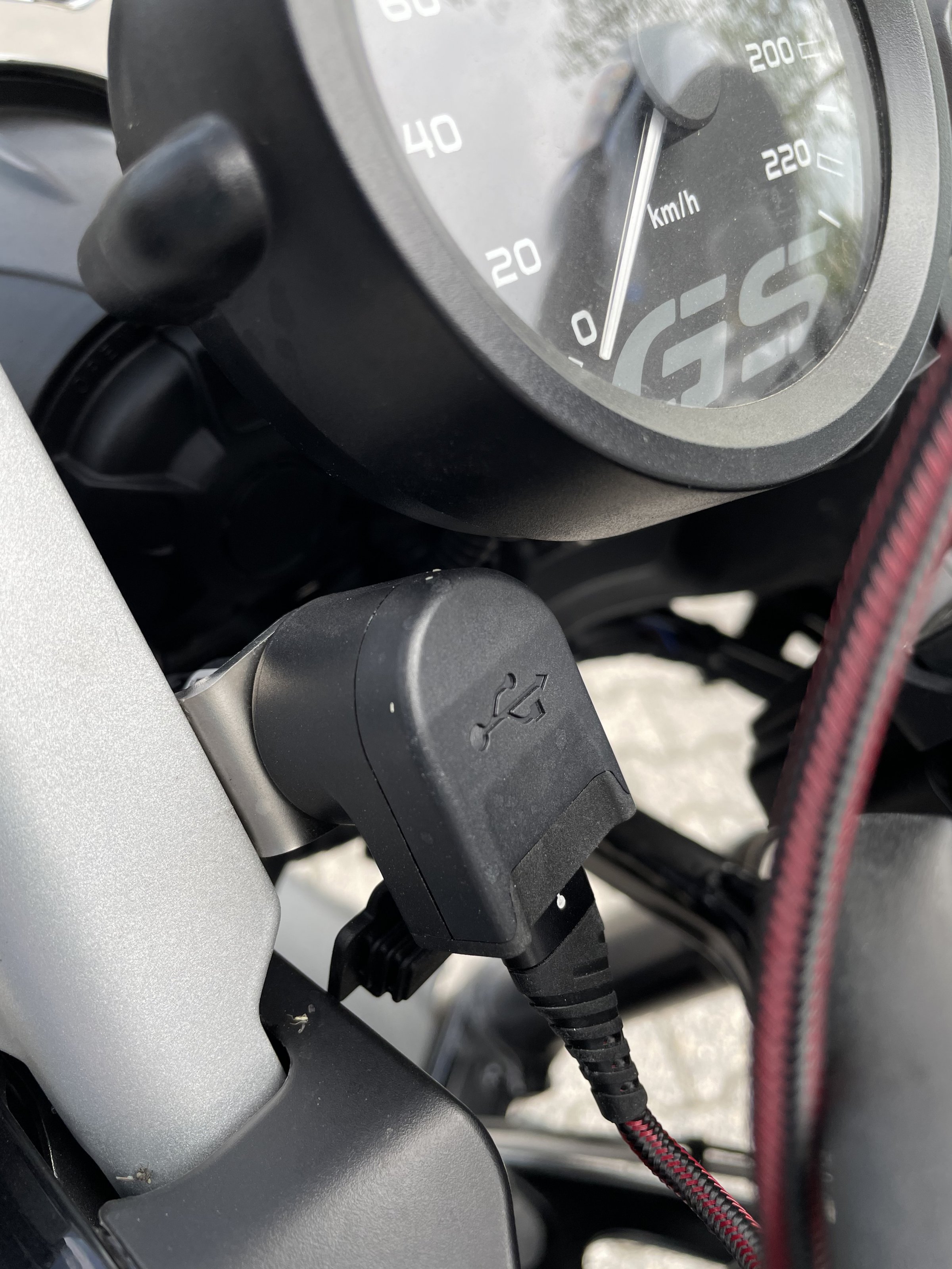

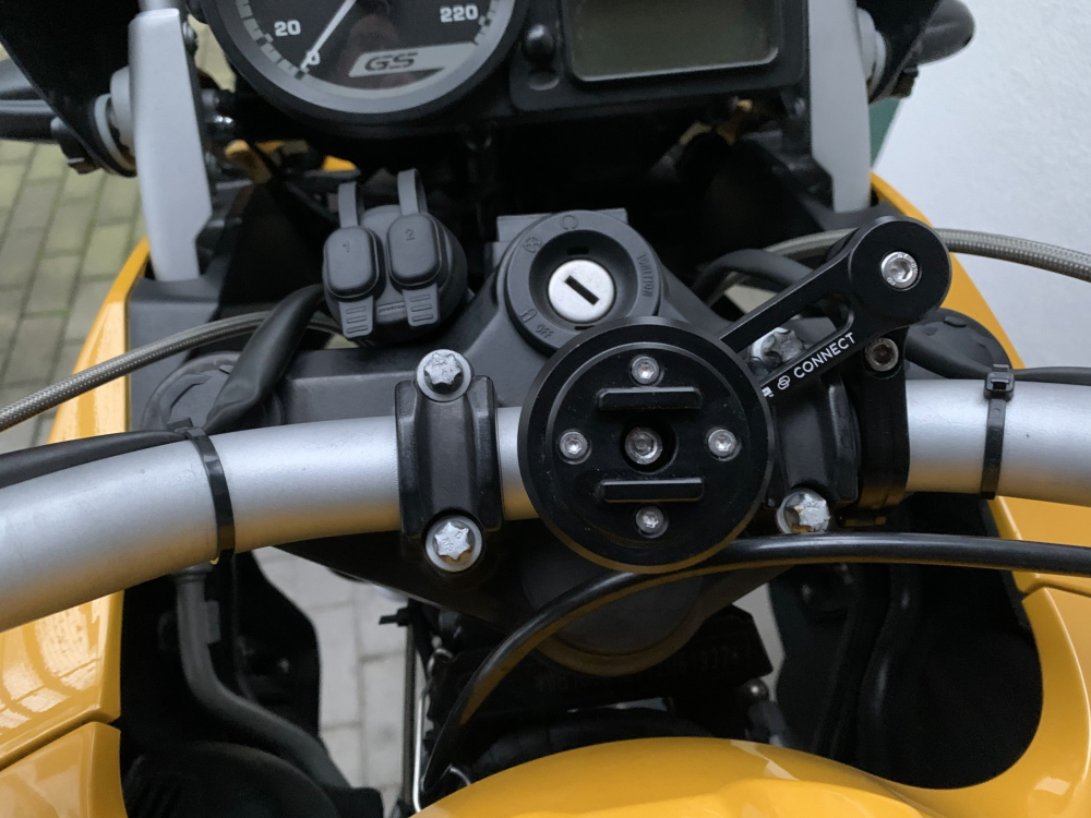

Finde die Lösung mit der Original-Buchse BMW-Buchse am Kabelbaum auch schick. Habe sie mir jetzt auch bestellt und eingebaut. Handy lädt.
Habe damit diese Buchse ersetzt: ⁣Wunderlich USB-Doppelsteckdose , die aber doch sehr klobig baut.
Aber: warum ist die Original BMW-USB-Buchse für fast alle BMW-Mopeds freigegeben, nur die K25 fehlt?
hier der Vergleich alte Buchse gegen neue Buchse:
sieht auf jeden Fall besser und integrierter aus.

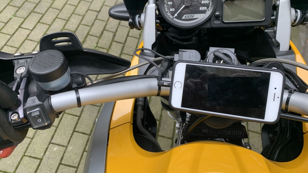

Habe jetzt doch die BMW-USB-Buchse wieder angeschlossen und zur Absicherung, dass mir die Batterie nicht leergesaugt wird, einfach einen Schalter zwischenmontiert. Damit schlage ich 2 Fliegen mit einer Klappe:
1. ich kann den Schalter "ausschalten", also vom Strom trennen, und
2. durch die Nähe der Buchse zur Ringantenne des Zündschloss hat manchmal die (alte) Buchse die Erkennung des Zündschlüssels gestört. Kein Starten möglich mit Fehler EWS (Wegfahrsperre). Handy trennen von der Buchse hat das Problem gelöst. Mache ich jetzt bequemer mit dem Schalter. (Gibt übrigens diesen Thread dazu: EWS-Probleme sporadisch (gs-forum.eu) )
Hatte auch mal mit dem Werkstattmeister über die USB-Dosen gesprochen und es hängt wohl vom Steuergerät und dessen Softwarestand ab, wie sauber USB-Dosen erkannt und ggf. vom Strom getrennt werden. Deswegen wohl keine Freigabe für die K25.
Einem Kumpel von mir mit einer 2011er R1200R hat eine USB-Buchse, die in der Standardsteckdose war, die Batterie leergesaugt. Scheint also was dran zu sein. Ist ja gleich/vergleichbar mit der K25.
Meine Lösung sieht nun so aus: BMW-USB-Dose links neben Zündschloss, Schalter links am Lenker
