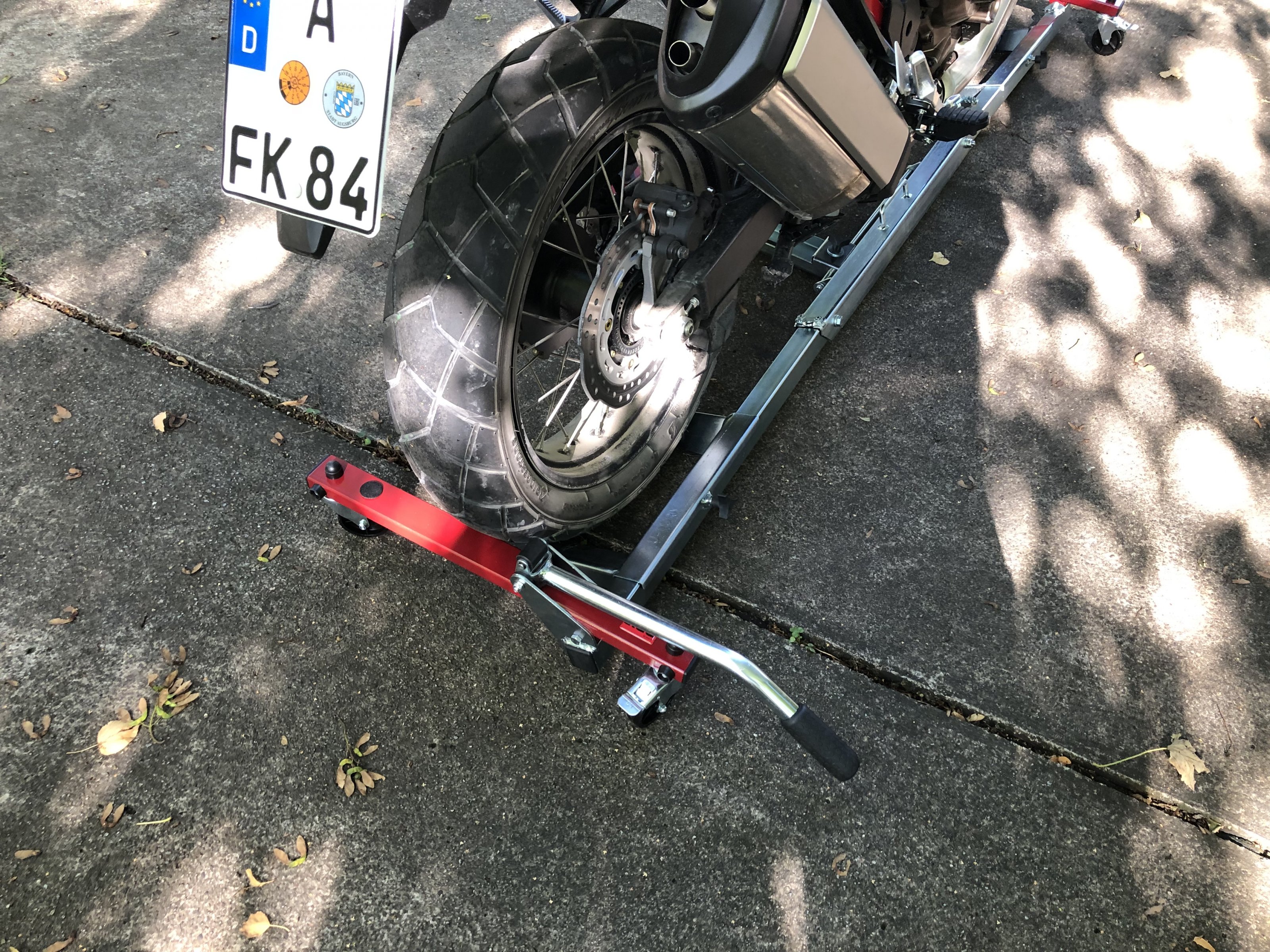

Also, eins davon ausgepackt und zusammengeschraubt (bei 29 Grad).
Sieht eigentlich nicht schlecht aus, oder?
Ist aber shyce, weil ca. 5 cm zu kurz. Man kriegt hinten den Hebel zum Aufbocken nicht am Hinterrad vorbei.
Und ohne Aufbocken rollt das Ding nicht.
Auf den Werbeaufnahmen haben sie eine R1250GS in dem Ding. Hat die Affentwin wirklich solch einen viel längeren Radstand? Ich könnte kotzen.
Also hat die AT die zweite Hälfte ihres Tagespensums absolviert - zurück in die Garage. Ich habe den Motor Mover in meinen Toyota gezwängt, bin zu Louis gefahren und habe ihnen das ganze Geraffel vor die Füße geschmissen. Immerhin haben sie es anstandslos zurückgenommen.
In Zahlen:
GS 1525 zu AT 1575, damit ist der Radstand der AT 50mm länger.
In der Gesamtlänge über die Räder kommen dann noch die anderen Raddurchmesser/-radien.
Radius: Vorderrad +22mm, Hinterrad +16mm ... 50+22+16 = 88mm länger, gemessen von Rad zu Rad.
Sehr ärgerlich ... und unnötig, weil das Gerät doch problemlos längenverstellbar gebaut sein könnte.
Ist es doch auch. Außerdem gibt es noch die (deutlich teurere) XL Variante.
Nein, das Grundgestell des Motor Movers ist nicht längenverstellbar. Die Anpassung an verschiedene Motorradmodelle geschieht über auf dem Längsträger verschiebbare Radaufnahmen und eine einstellbare Aufnahme für den Ständer. Es sind sogar zwei Plastik-Pads dabei, mit denen man das Niveau für den Seitenständer erhöhen kann - und die Kiste so weiter in die Senkrechte bekommt.
Sicherlich im Grunde kein schlechtes Gerät, nur für meine Honda zu klein :-(

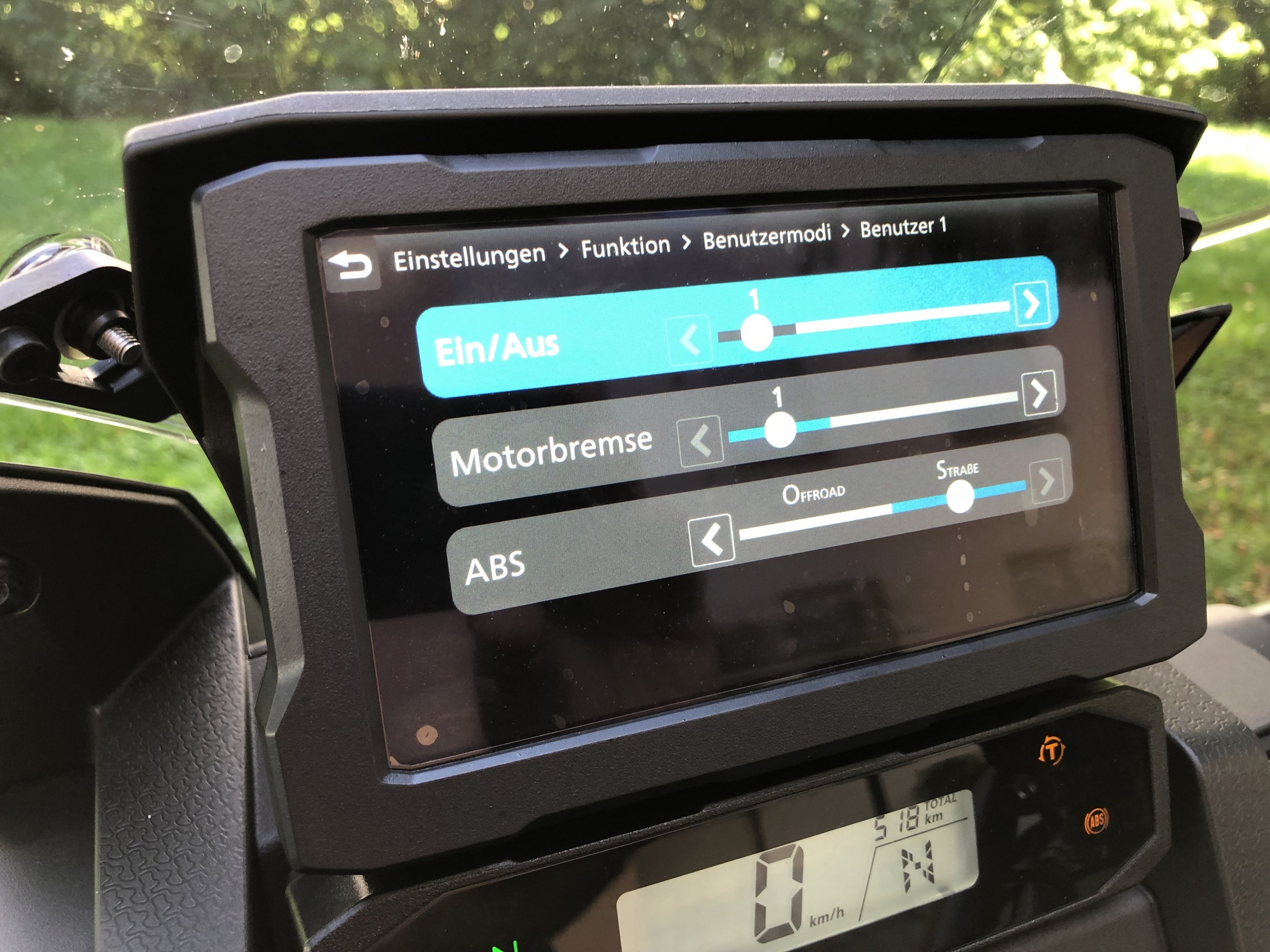

Sodele, aus den 50 km sind jetzt 550 geworden, und das mitteilsame Honda-Mäusekino überrascht mit neuen Ansagen: Wenn man jetzt die Zündung an macht, teilt es einem per Untertitel mit, dass in 400 km eine Wartung ansteht. Schön, dass wir darüber gesprochen haben.
Der heutige Tag war geprägt von Frust-Erlebnissen und schönen Momenten. Für Frust sorgt die immer noch ziemlich komplizierte Bedienung der ganzen Digitalfunktionen in Verbindung mit einem wirklich beschissenen Fahrerhandbuch. Der Dilettant, der das getextet hat, gehört körperlich gezüchtigt, und der, der das freigegeben hat, gleich mit. Strafverschärfend kommt hinzu, dass nicht nur das Handbuch verwirrend ist - auch das Kraftrad, das es beschreibt, ist alles andere als selbsterklärend. So hat die AT mehrere Fahrmodi, etwa Tour, Stadt und Offroad - und zwei Modi, die man sich selbst konfigurieren kann. Da kann man dann drei Parameter einstellen, nämlich:
Okay, "Motorbremse" ist selbst erklärend, "ABS" auch, aber WTF ist "Ein/Aus"?
(Im Trueadventure-Forum hat's wer verraten: Die Kennlinie des Gasgriffs)
Diese kleinen Mysterien lösen sich auf, sobald einem jemand die Lösung sagt. Leider kann man das für das Thema Apple CarPlay noch nicht so sagen. Mein oller TomTom Rider hat immer fehlerfrei funktioniert. Gemessen daran ist die CarPlay-Integration bei Honda schlicht buggy. Das immer wiederkehrende Problem ist die Umschaltung zwischen CarPlay-Darstellung und den Honda-Dashboards. Mir ist es schon mehrfach passiert, dass ich zwar von CarPlay nach Honda umschalten konnte, aber nicht zurückkam. Einmal passierte auch das Gegenteil, ich kam aus CarPlay nicht mehr heraus, auch nicht mit der Honda-App, die Honda extra für diesen Zweck auf den CarPlay-Startbildschirm platziert. Die Lösung ist immer gleich - und leider nicht von Dauer: Anhalten, Zündung aus, Neustart.

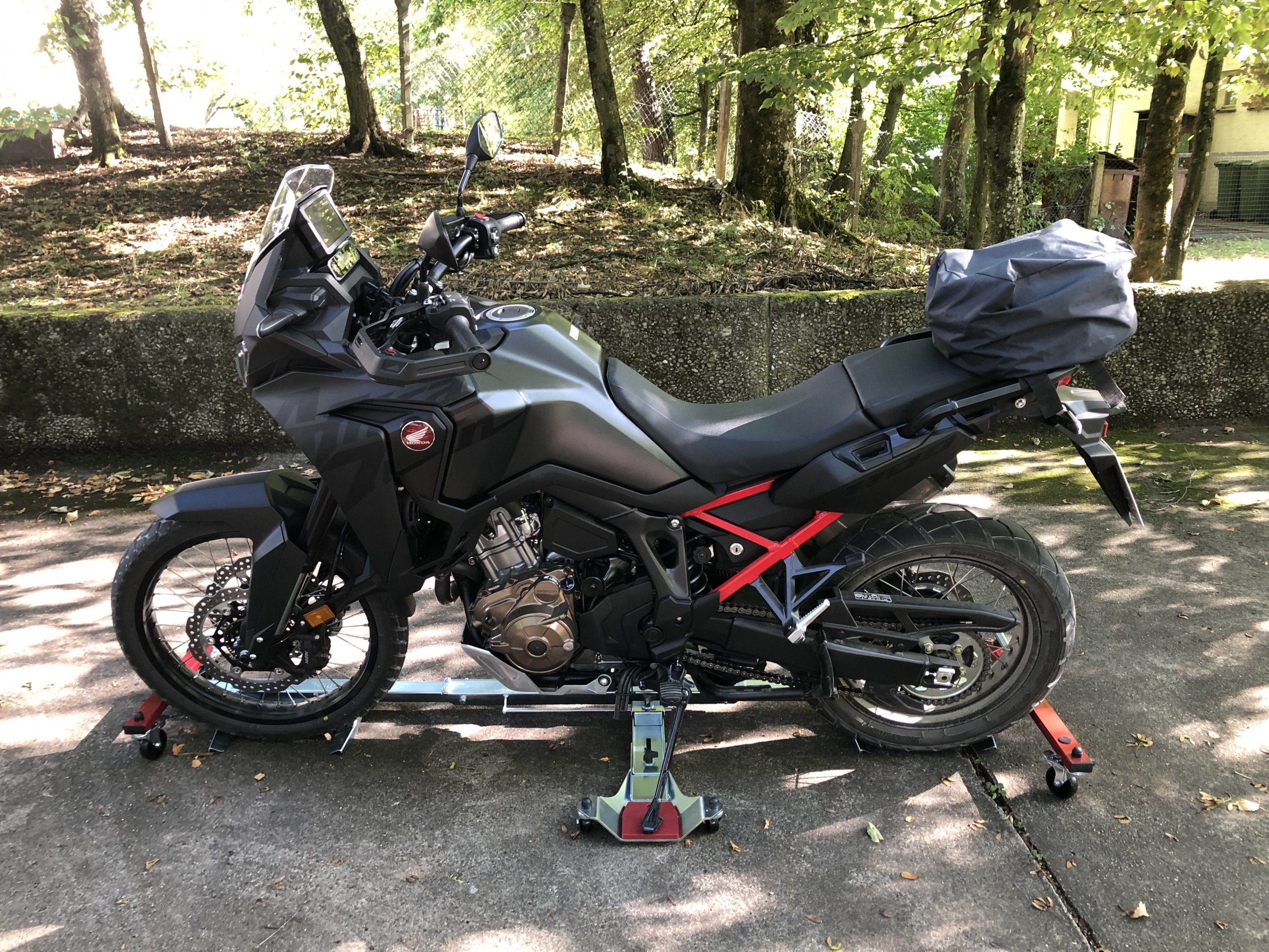

Ups, wer hätte damit gerechnet 😳
Ich hab die Becker „Rangier As Total“, da war auch meine 1100er AT schon bequem drauf. Die Rangierhilfe kann ich also bedenkenlos empfehlen.
Habe gerade eine bestellt.

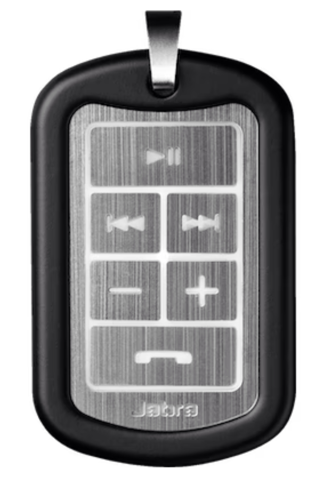

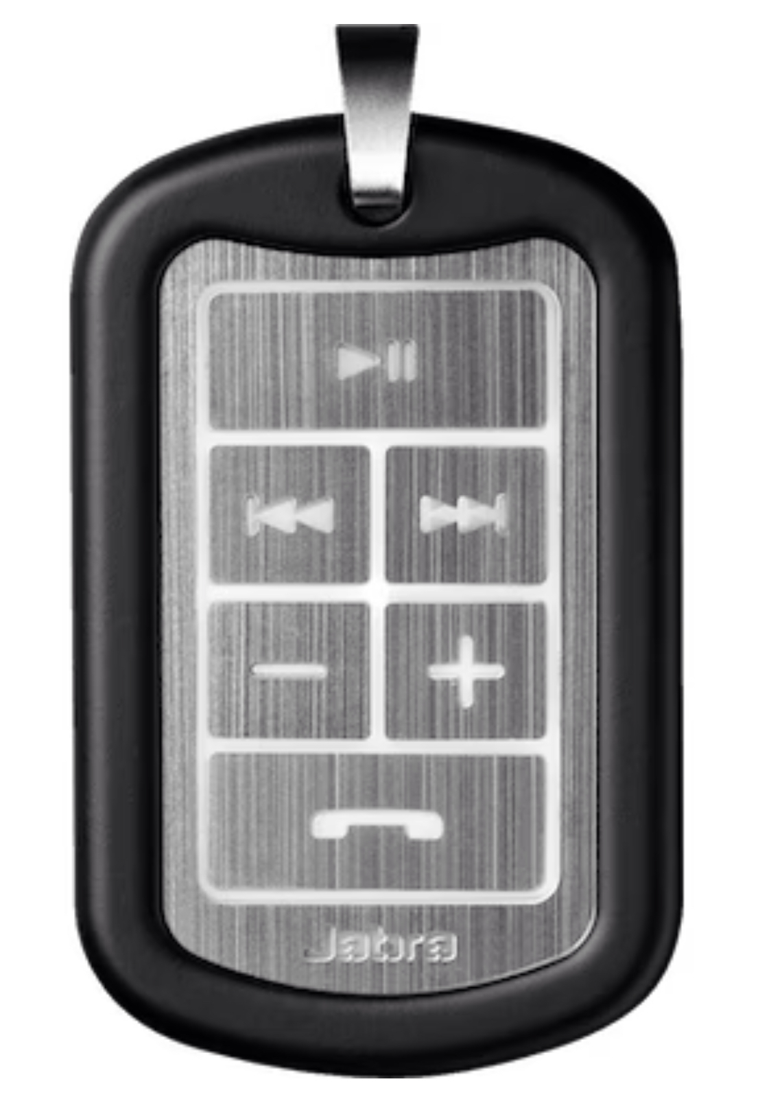

IMG_4873.jpeg Das ist ein kleiner BT-Empfänger mit ein paar Knöpfen drauf und einem Mikrofon drin. Das Ding hat eine 3,5 mm Buchse, an die man jeden beliebigen Kopfhörer anstöpseln kann, der wird dann zum Headset.
Leider wird der BT 3030 zwar von der AT erkannt, lässt sich aber nicht koppeln. Es wäre ja zu schön gewesen.
