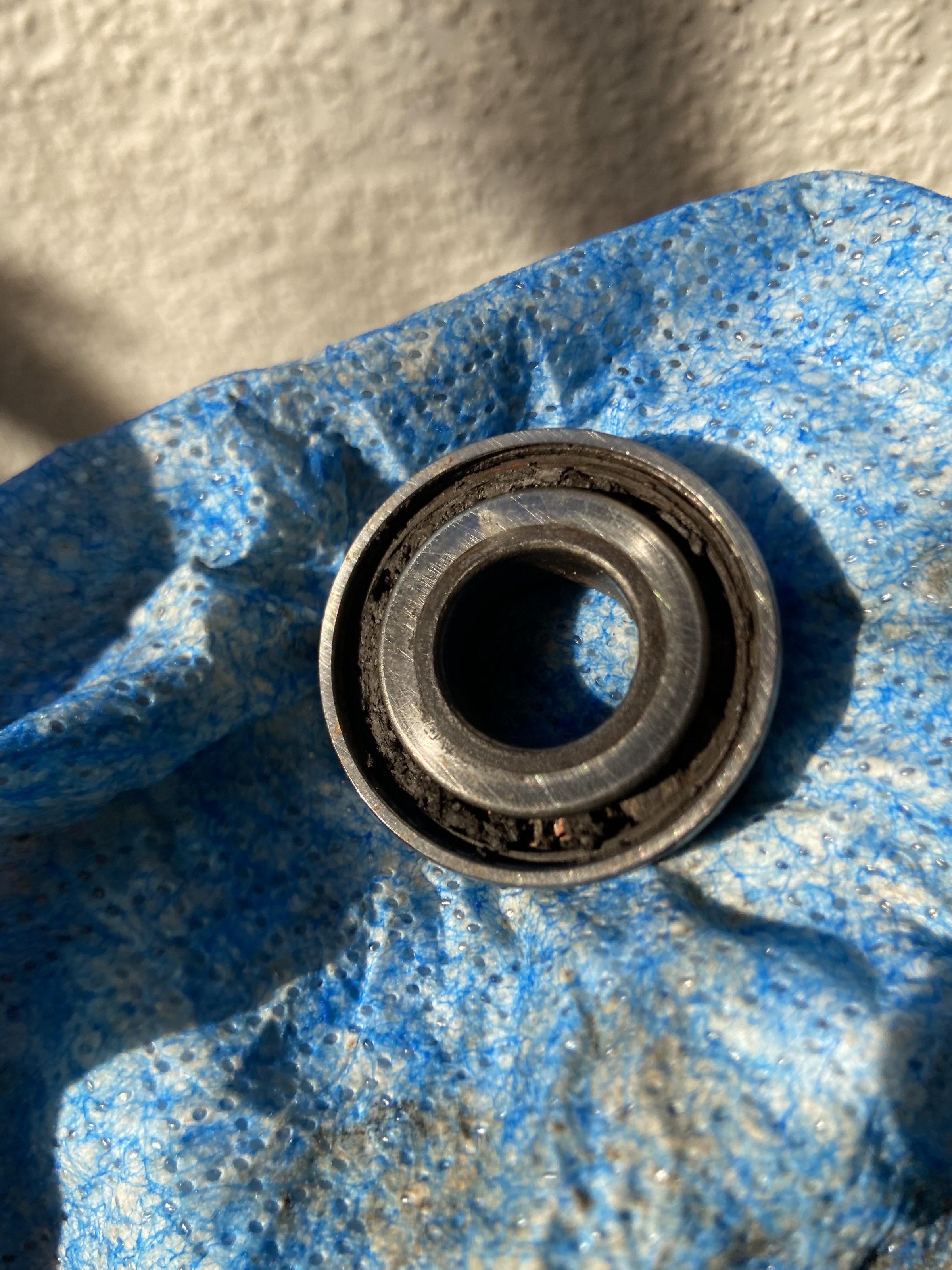

Also wenn man nicht exessiv mit dem Dampfstrahler draufhält oder/ und in einer Art und Weise durchs Gelände springt wie man es mit der GS nicht tun sollte, hoffe ich das meine 2004 Schwingenlager noch viele 10 tkm halten sollten...aber bei so einer Aktion tauscht man die Lager natürlich mit 😉
hdo
hdo
18.05.2021
2.429
Erwärmen der Schwinge am unteren Federbeinauge ist notwendig.
Eigentlich sollte man davon ausgehen das Touratech damit schon hinreichend Erfahrung hat - aber im Einzelfall ist das nur schwer von hier einschätzbar.
Ohne Heißluftgebläse würde ich da nicht dran gehen. Hatte da trotz Erhitzung mit sehr langer Ratsche gearbeitet und noch zwischendurch erhitzt.
Die fesgegammelte Passhülse macht es dann nach Entfernung der Schraube auch nicht leichter…
Wäre vorstellbar, dass ein weniger erfahrener Mitarbeiter so ne korrodierte Schwinge auch mal vermurksen könnte…
Hm, kann sein, dass ich nur Pech hatte. Glaube ich aber nicht. Der Dampfstrahler kommt da gar nicht richtig dran- sind ja Abdeckungen drauf.
Bei mir waren beide vorderen Kegelrollenlager defekt. Eines war fast trocken, auch verharzt und hatte „Rattermarken“, das andere war komplett trocken/verharzt und war fest(!). Da fing der innere Lagerring bereits an über den Lagerzapfen zu drehen.
Das beste: ich hätte vor dem Zerkegen geschworen die Schwingenlager sind in Ordnung.
Die beiden hinteren Lager (zum HAG) hatten jeweils minimale Verschleisspuren und waren noch gut gefettet (wurde wohl mal das HAG ausgetauscht).
Das Kegelrollenlager hatte nach Benzin/Ultraschall-Reinigung vor neuer Fettfüllung minimal fühlbare Rattermarken und der Lagerzapfen des Nadellagers hatte „false brinelling“-Markierungen (vermutlich elektrochemischer Prozess).
Das sind halt nunmal „stehende“ Lager, wo sich Kegel und Nadeln mit der Zeit ins Material graben.
Die beiden hinteren Lager werden es wohl noch ein Weilchen tun. Exzessiv gefettet und gut.
Übrigens war hier das Nadellager mit Staburags versorgt gewesen (und ist es auch wieder).
Würde bei älteren GS empfehlen die Schwinge mal zu demontieren…
Eines der vorderen Lager:
