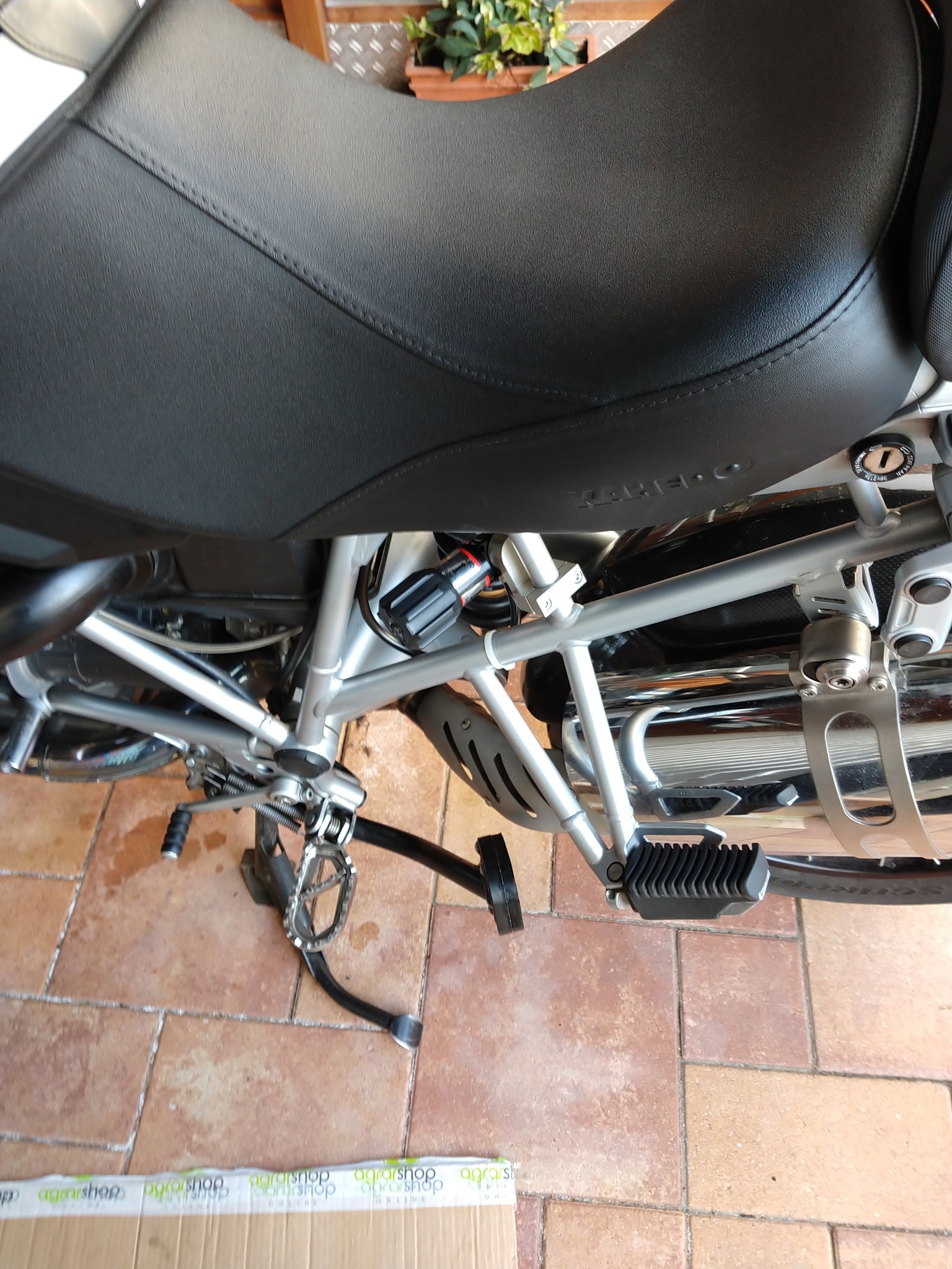

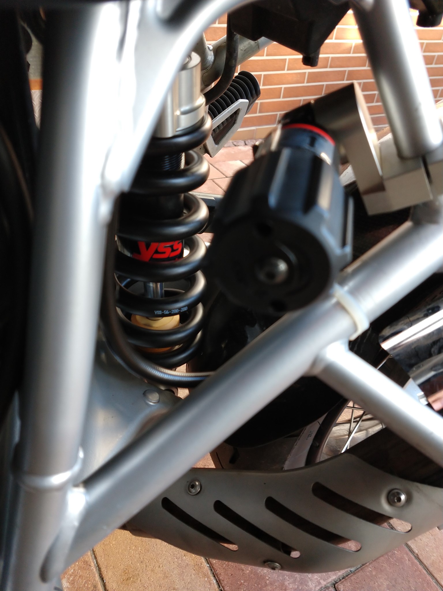

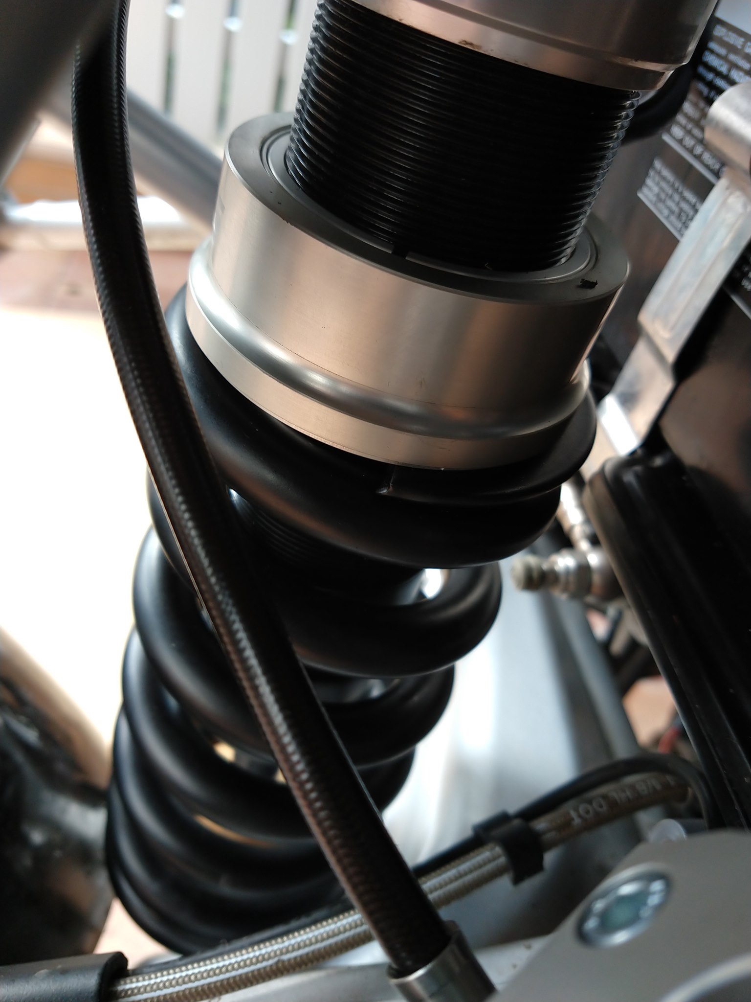

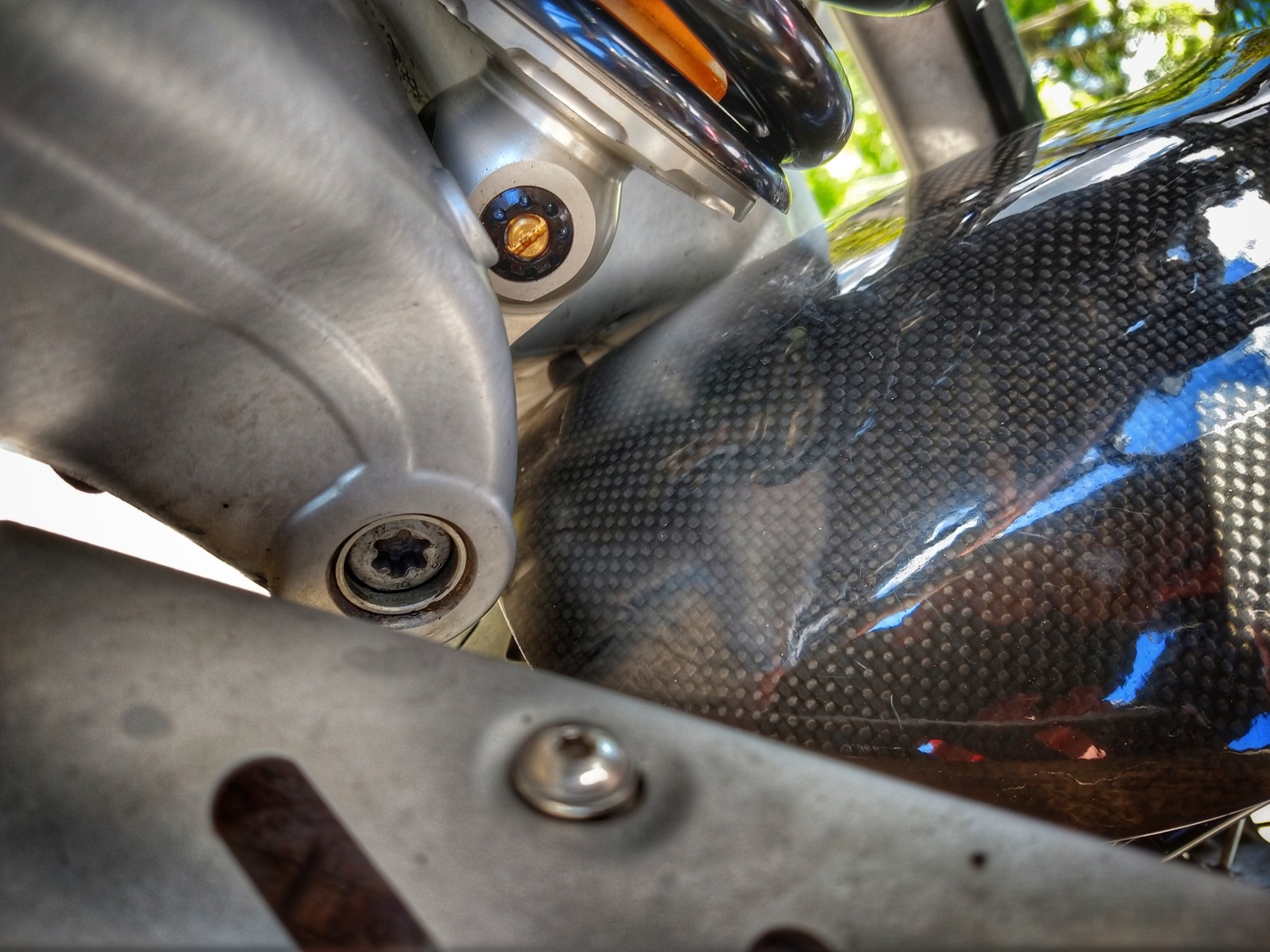

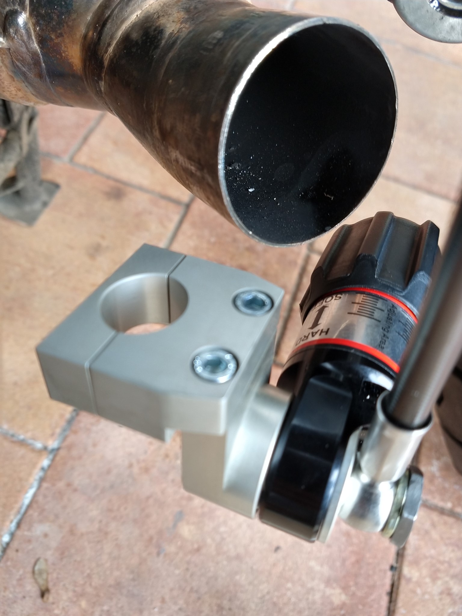

Fahrwerk / Federbein von YSS? Hat zwar kein Esa, aber gut verarbeitet und sauber einstellbar. Die Dinger kommen aus Thailand, haben ABE und werden/wurden von ehemaligen Whitepower Spezies entwickelt. Aber bitte nicht beim Discouter kaufen, sondern mit Beratung. Kann man auch direkt auf eigenen Bedürfnisse anpassen lassen. Bin zufrieden damit.

Kleiner Nachtrag: auf den Fotos oben ist es mit der externen hydr. Verstellung wie Wilbers usw. zu sehen. Braucht man bei der K25 aber nicht unbedingt, es gibt das Teil auch mit einem Drehrad ähnlich dem Serienfederbein.
