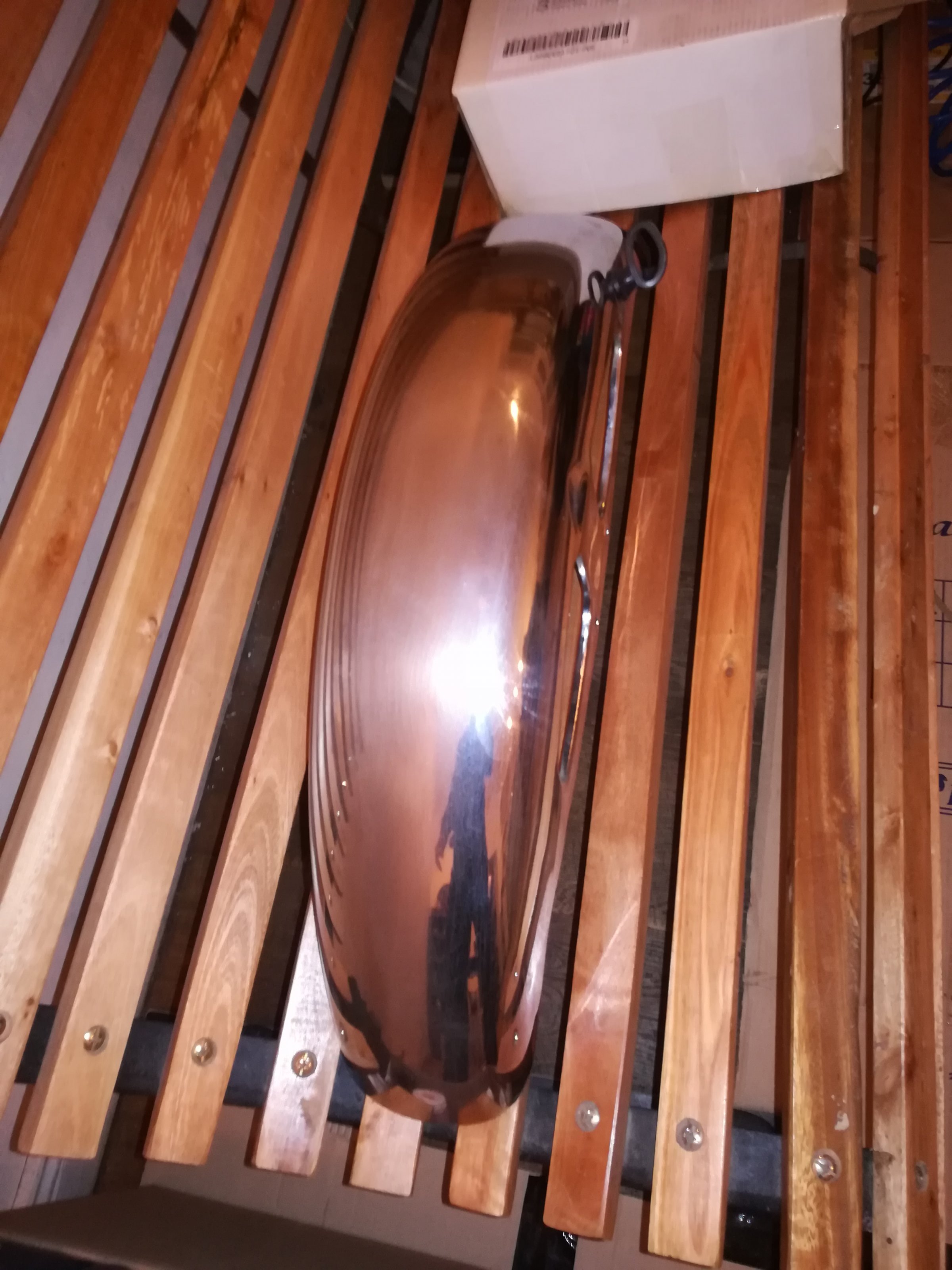

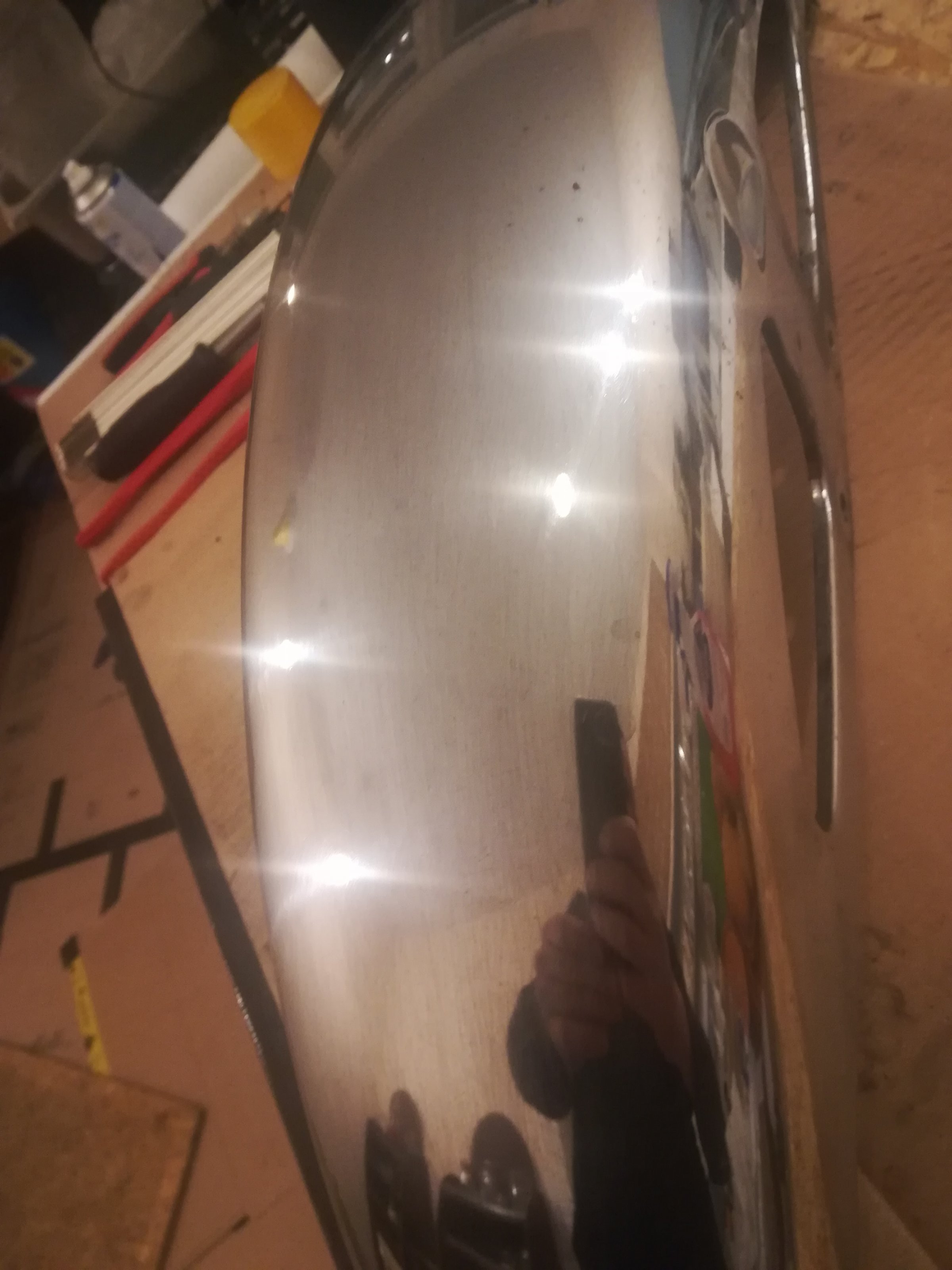

Putzen und polieren ist nicht so mein Ding, trotzdem will ich den vorderen Kotflügel meiner 40 Jahre alten XS wieder ordentlich haben. Es ist zum Glück kein Rost oder ähnliches vorhanden aber jemand hat da schon mal mit etwas zu groben drann rum gemacht so das die Oberfläche voll mit kleinen " Kratzern" ist. Das soll nun weg da der Kotflügel gerade eh abgebaut ist- ja ich könnte das zu Jemanden geben und professionell aufarbeiten lassen, will ich aber nicht. Wie nun vorgehen? Was sind die besten Wundermittel und Werkzeuge? Wer ist hier der Polierkönig?

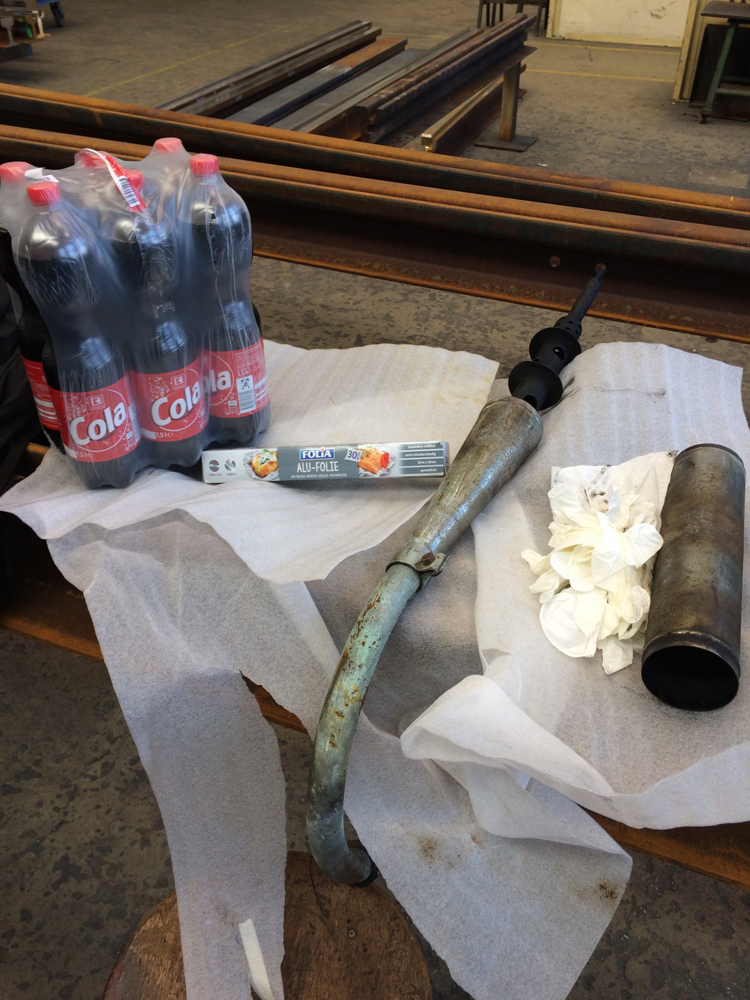

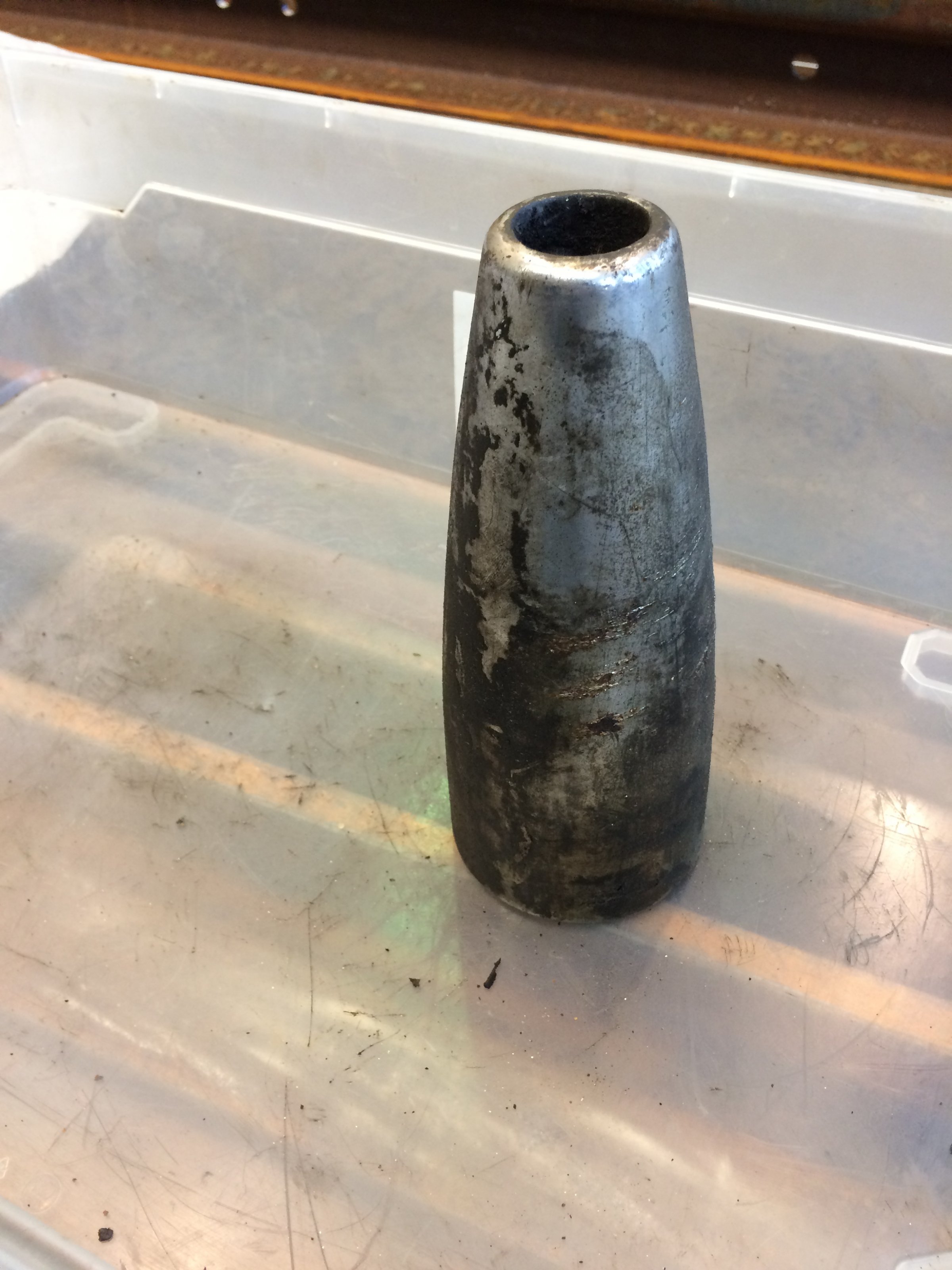

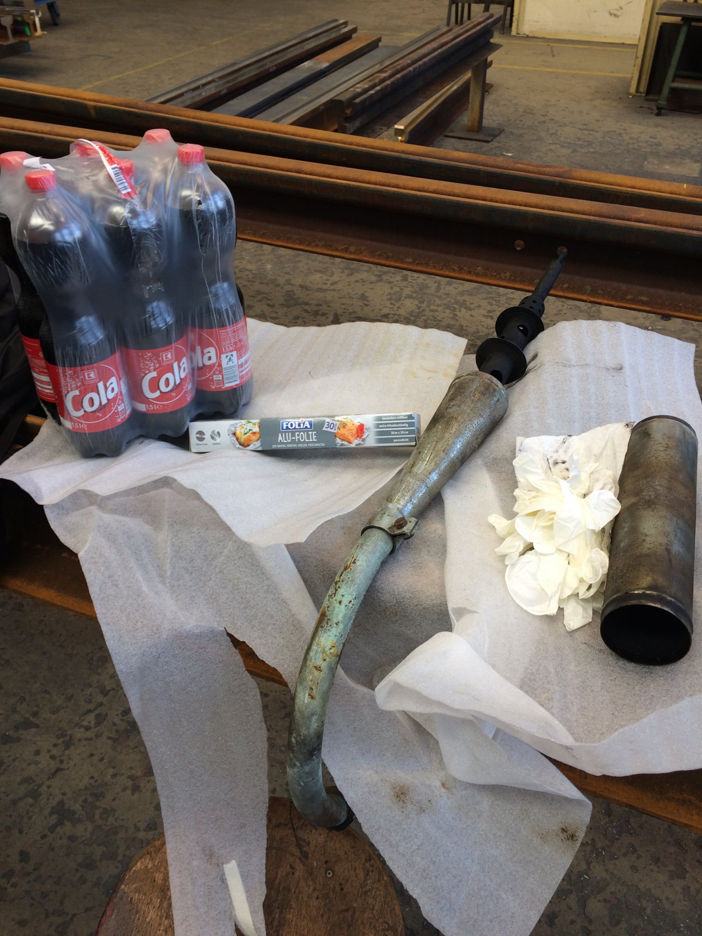

Hallo qhammer,
ob du Kratzer damit wegbekommst glaube ich nicht aber mein Hausmittel für Chrom sind Cola und Alufolie.
Irgendeine Plörre von dem braunen Getränk holen , in einen Behälter schütten , die Alufolie in größere Stücke abreissen und zusammenknüllen. Mit der zusammengenüllten Alufolie und reichlich Cola die Chromteile putzen.
Musst bloß aufpassen und nicht soviel rumkleckern, die Cola klebt ja dann wie Sau.
Ich habe damit von einem Berliner Roller einen gebrauchten Auspuff bearbeitet, sowie den Scheinwerferring und den Abblendschalter. Wie neu wird der Chrom zwar nicht aber ich war schon erstaunt über das Endergebnis.
Gruß Uwe

So sieht das Luxusproblem genau aus.

Das wirst Du mit NevrDull o.ä. nicht rausbekommen. Die Chromschicht ist nur paar mü stark, da kann man höchstens mit einem Wachs o.ä. die Kratzer kaschieren.
Oder alles mit 1000er Schleifpapier nivellieren, hochglanzpolieren und zum Galvanisierer bringen, der verkupfert, vernickelt und verchromt dann komplett neu.

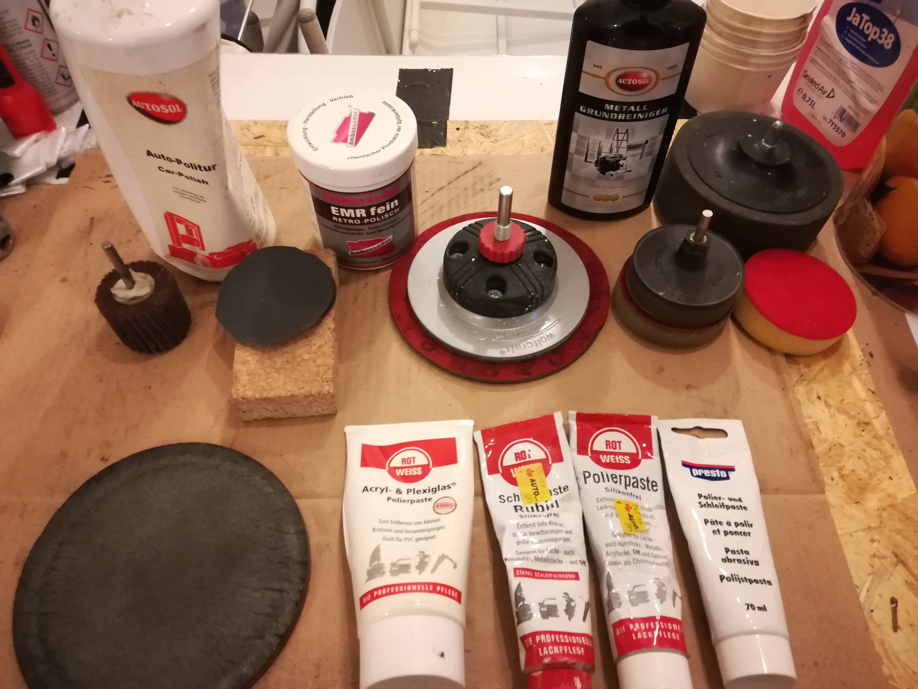

Die Kiste "Schleifen und Polieren" hatte ich lange nicht in der Hand - wusste gar nicht das so viel da ist. :)

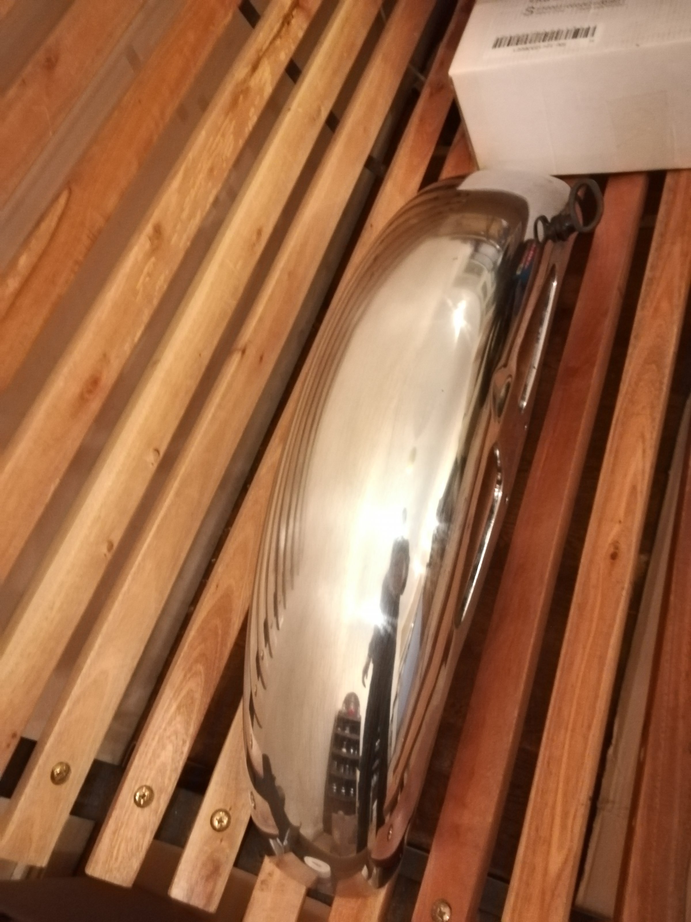

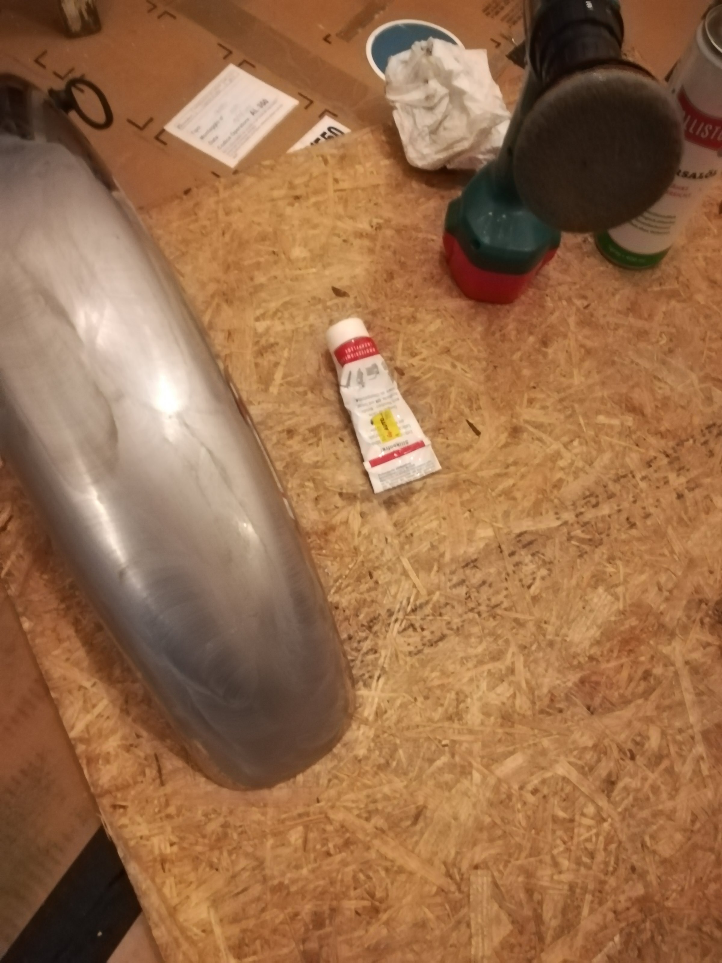

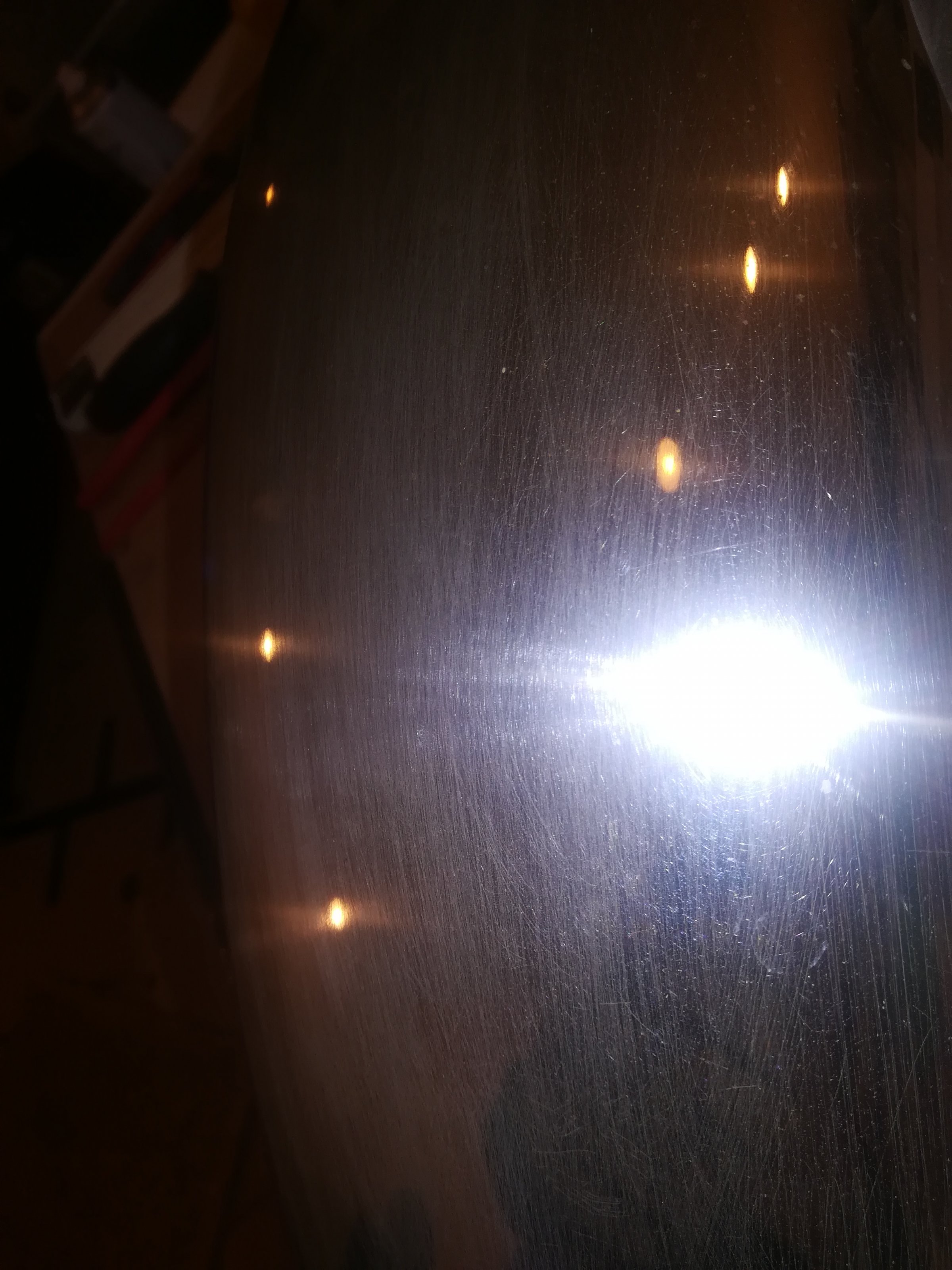

So habe jetzt 2 Durchgänge mit der RotWeiss Polierpaste und einen mit dem ProCycle Zeug gemacht.
Ist besser geworden, weg gehen die feinen Kratzer nicht aber die Fläche ist nicht mehr matt. Bleibt jetzt so - beim Fahren sehe ich das eh nicht und ein Museum betreibe ich auch nicht.

Meine Kiste mit irgendwelchen viel versprechenden Polituren für Chrom ist bestimmt noch etwas größer - und dennoch habe ich noch nichts gefunden, um selbst feinere Swirls aus Chrom wieder zu entfernen, ohne neue zusätzlich wieder rein zu polieren!
Meine letzte Hoffnung lag mal bei Happich oder auch bei Cape Cod, aber half alles nichts...
Bzgl. NevrDull (da hatte ich auch schon mal schleifende Partikel in der Watte) bin ich eher bei Metarex, was mir mal ein Saxophon-Verkäufer empfohlen hat. Das ist für die Unterhaltungspflege ganz gut geeignet, aber wie von vielen anderen schon gesagt gesagt, restlos blank und kratzerfrei wird das nicht mehr werden...

Bei eBay gibt's tatsächlich noch einen nagelneuen Kotflügel für die XS850...
Kostet aber 180 Euro.
Aber so, wie du es jetzt aufpoliert hast, sieht es doch auch gut aus.
