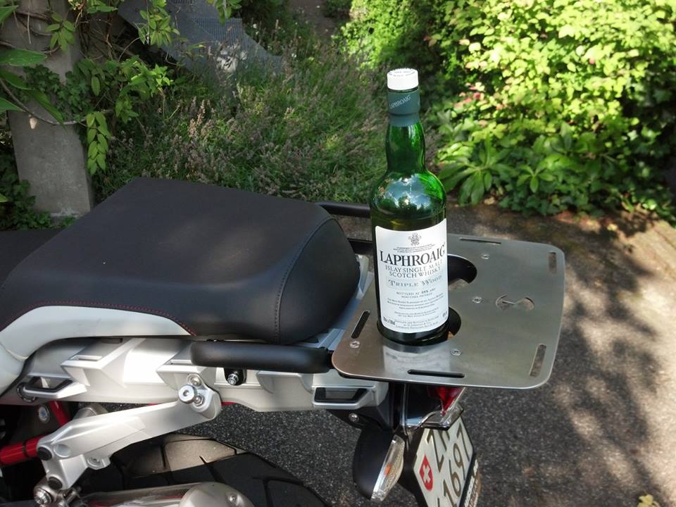

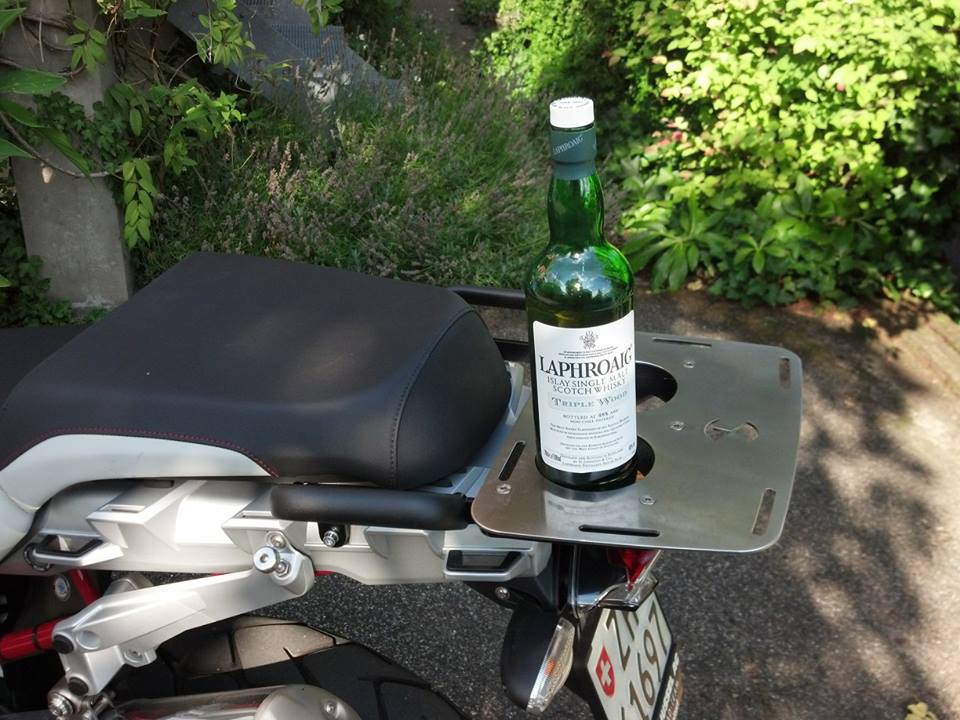

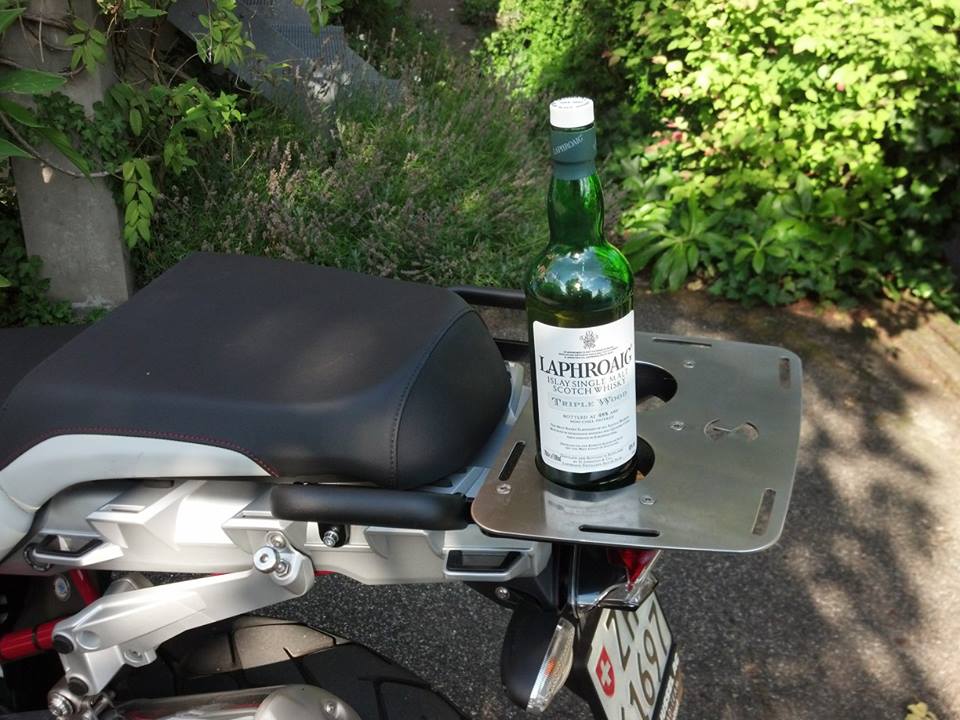

Guck mal bei Hattech, der hat sehr praktische Gepäckbrücken in verschiedenen Größen im Angebot. Ich selbst habe auch eine solche im Einsatz, ist aus Edelstahl und baut kaum höher als die Auflage unter dem Soziussitz. Und die seitlichen Haltegriffe (ähnlich der ADV-Brücke) lassen sich bei Bedarf entfernen, somit hat man eine komplett ebene Fläche für Gepäck...und eine Flaschenhalterung ist gratis eingebaut! :daumen-hoch:

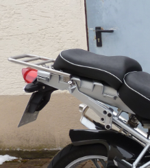

Hallo
wäre so was ne Lösung ?
EagleClaw
EagleClaw
07.04.2012
385
Coswig (Sachsen)
R1250GS ADV
W
wmax
09.01.2007
128
ist eine Sonderanfertigung.
In Form, Material (Edelstahl) und Optik mit dem original ADV-Teil fast identisch.
Jedoch sind Original BMW-Vario-Koffer ohne Probleme zu verwenden.

Hallo zusammen,
muss den alten Thread nochmal vorkramen.
Habe seit dieser Woche meine (erste) GS, eine R1200GS, luftgekühlt, BJ 2007.
Gekauft habe ich sie mit der Gepäckbrücke der Adventure, die ich mittlerweile durch die Standardgepäckbrücke ersetzt habe (wegen Variokoffern).
Allerdings ist die Standardgepäckbrücke nun wirklich optisch nicht ansprechend. Der Begriff "Ufo" trifft's ganz gut.
Der Eigenbau oben geht in die Richtung, die mir gefällt. Griffe sind halt notwendig wegen Handling und Sozia, und ein klein wenig Ablage wäre auch gut, aber nicht notwendig.
Bin schon am überlegen, mir die Adventure-Gepäckbrücke anzupassen: die Befestigungen in den Vario-Haltern zu entfernen (absägen, wegflexen). Dann wäre sie nur noch an den gleichen Punkten wie die Standardbrücke befestigt. Aber irgendeinen Sinn werden die Halter ja wohl gehabt haben. Außerdem wird's eine Bastelbude. Will ich auch nicht, und mir ist die Adventure-Ablage zu lang hinten raus.
