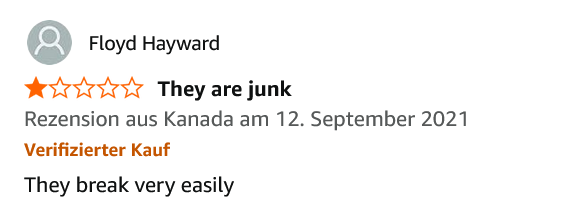

Die China Plastikpöppel sind leider oft von mangelnder Qualität - der Kunststoff ist oft weder so zäh noch so UV beständig.
Das weiß man dann auch immer erst wenn ma die Teile mal in der Hand hat.
Die Originale werden oft maximal überteuert verkauft - brave new World :kotzen:
Immer schön die Bewertungen lesen
Ich versuche über die üblichen Verdächtigen bei Bedarf ein 10er Set Originale zu bekommen.

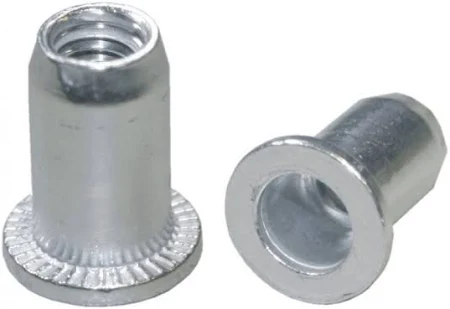

Müsste ich son Spreiz niet öfters benutzen, würde (haben wir früher) eine Alu Einziehmutter montiert, dann kann man Schrauben

Sowas?
Der Vorteil von den Blindnieten aus Plastik ist aus meiner Sicht, dass sie zum einen nicht so hart sind und sich zum anderen nicht wie eine Schraube lösen. Also z.B. im Schnabel, der stark vibriert, von Vorteil.

Ja. Der Aufwand (man braucht ein spezielles Werkezug) lohnt für 1-2 Stück nicht. Bei der Pan waren es 8 Stück und die Nieten sind jedes Mal beim Demontieren der Verkleidung zerbröselt..
AFAIL muss man diesen Niet für normale Wartungsarbeiten nicht lösen. Also nur für "Sondergefummel". Da tut es dann auch einer vom Ali. Halten tun die auch, gehen halt beim öffnen kaputt 🤷‍♀️
