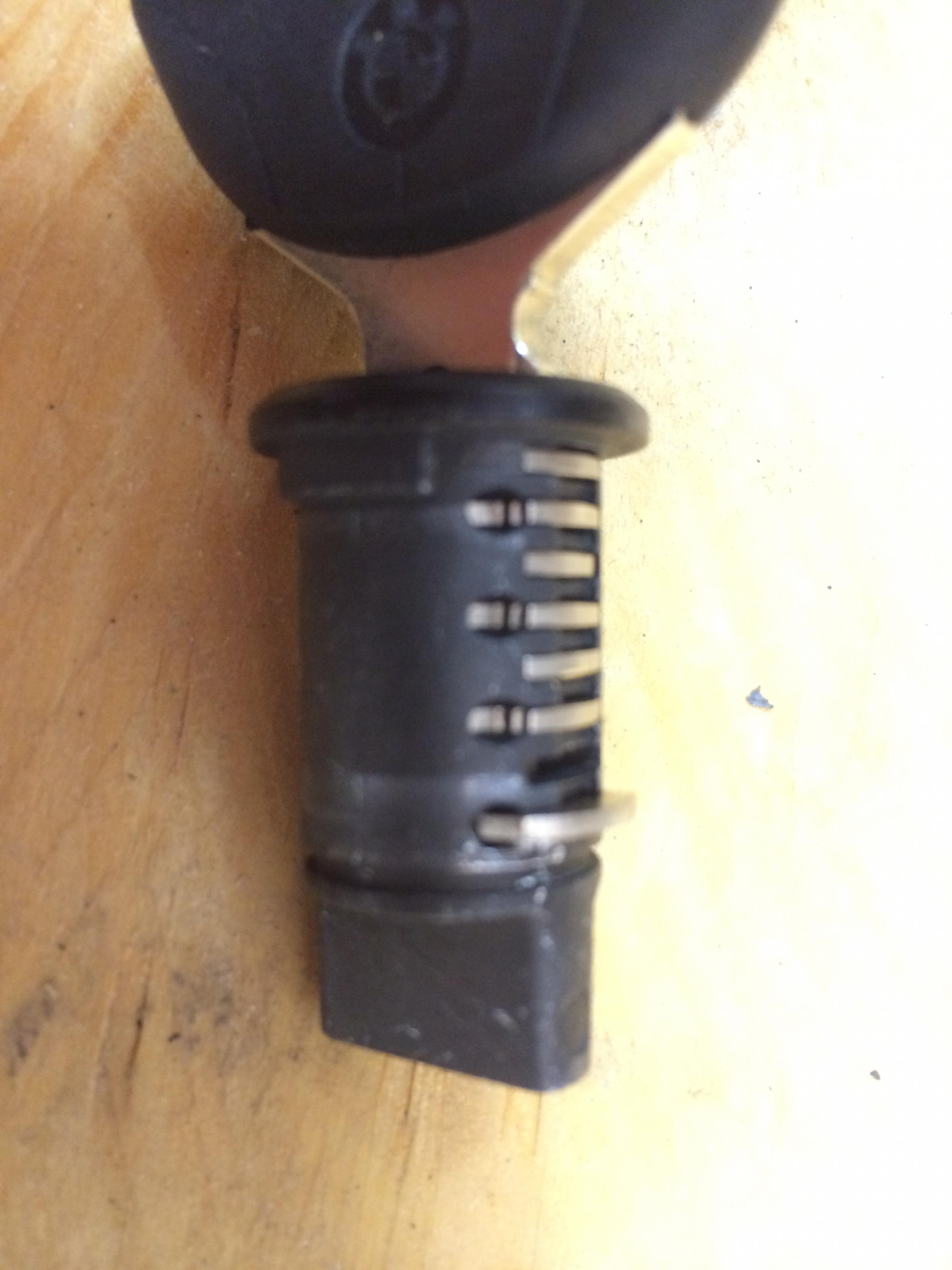

Anbei mal ein Bild, wie das aktuelle aussieht- und nicht "passt"- also rein passen die schon, aber eben das Problem mit dem nicht abschließen.....IMG_2499.jpg

In einer Montageanleitung habe ich lediglich den Hinweis gesehen, dass das herausstehende Plättchen (auf deinem Bild unten rechts) nach oben zeigen muss.
