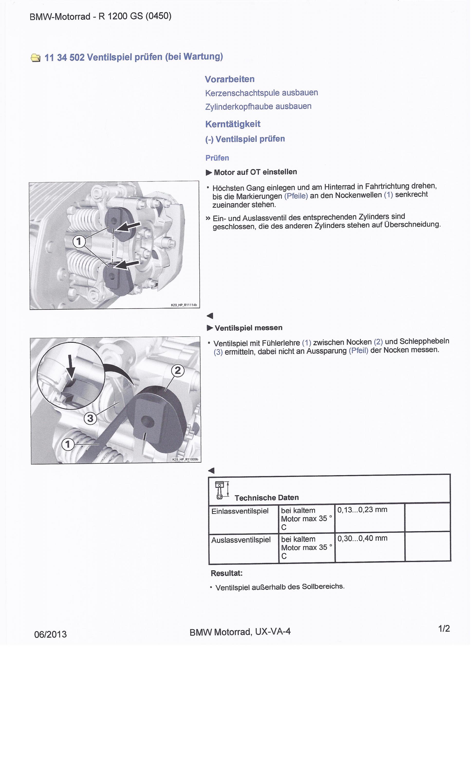

Sie sind definitiv konisch. Man kann es auch daran erkennen, dass die Schlepphebelachsen in verschiedenen, zueinander gedrehten Ebenen laufen. Anbei zur Ansicht die BMW-Vorgabe zur Ventilspielkontrolle an der TÜ:
Gruß,
maxquer
Stimmt alles!! Mir ist auch klar warum!! Warum soll denn an einer stelle an der sowieso kein Kontakt erwünscht ist;-)) eine kontaktfläche sein????? Es reicht da nur eine "Nase zum messen des Ventilspiels!!!!
