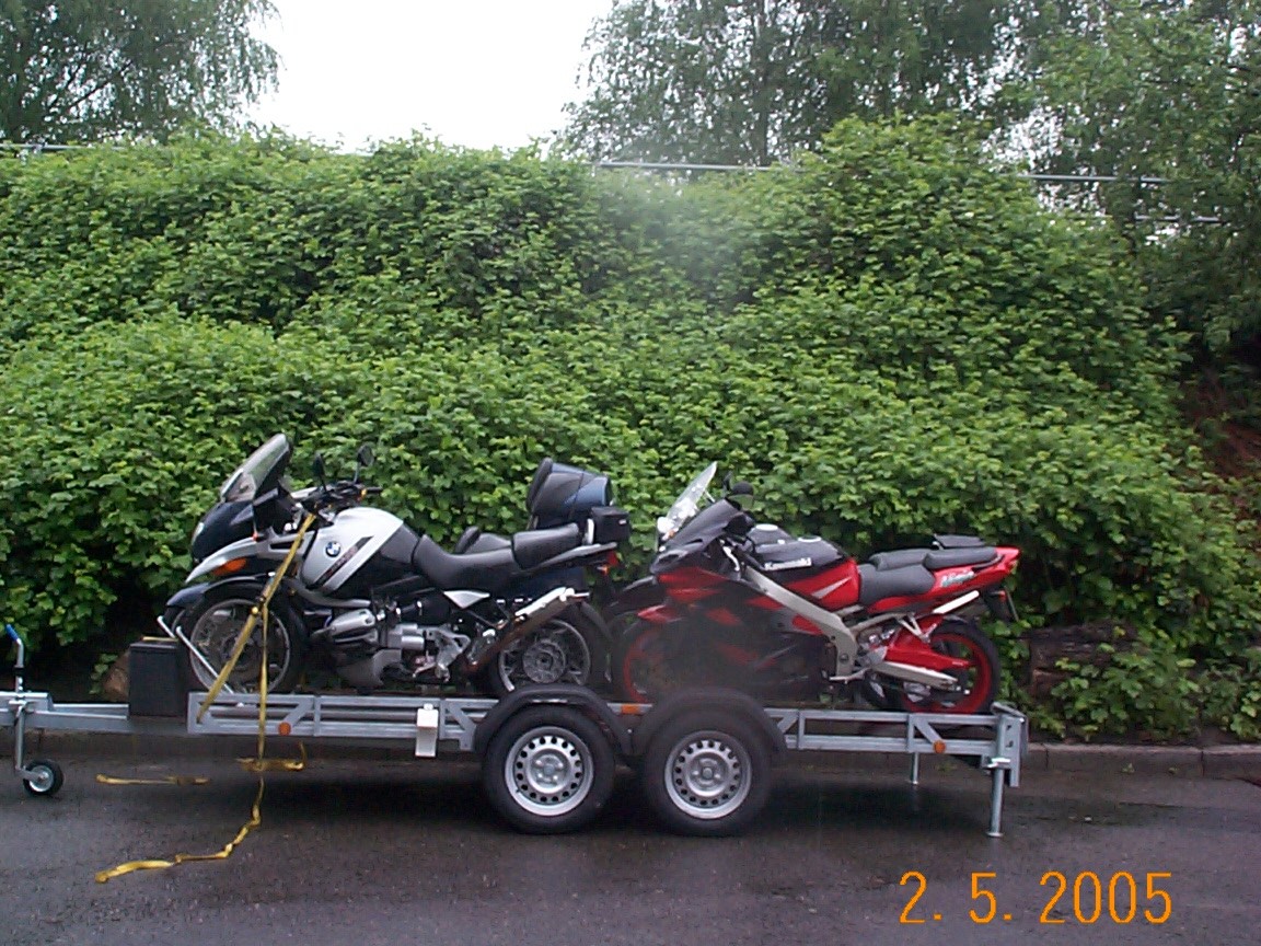

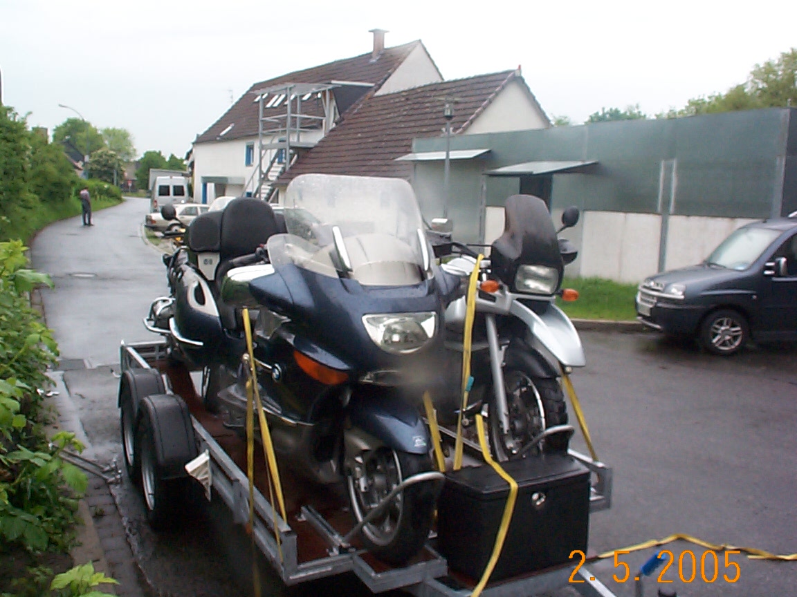

Auch ich habe einen mit 250 x150. Bei 2 Moppeds ist das Abspannen nicht so leicht wie mit einer breiteren Ladefläche, funktioniert aber wenn man nicht gerade täglich 2 Moppeds lädt.
Das vordere Rad ragt bei 1-Maschinenbeladung etwas über die nicht vorhandene Stirnwand hinaus und ich erreche so eine Stützlast von 65 kg (incl Werkzeugkiste auf der Deichsel). Bei zwei Maschinen stehen die Räder etwas hinter der noch immer nicht vorhandenen Stirnwand. Bei deutlichem Versatz müsste ich mir wegen der Stützlast etwas einfallen lassen.
