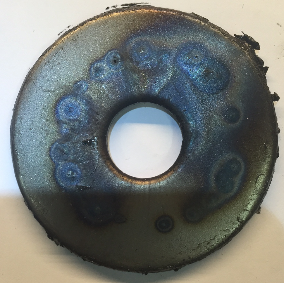

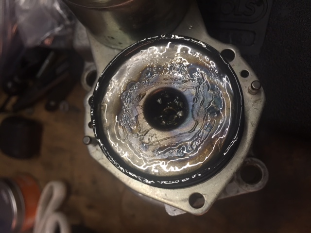

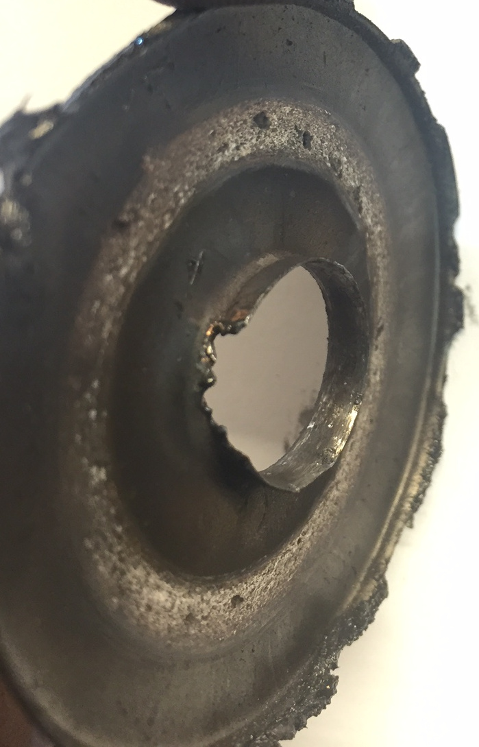

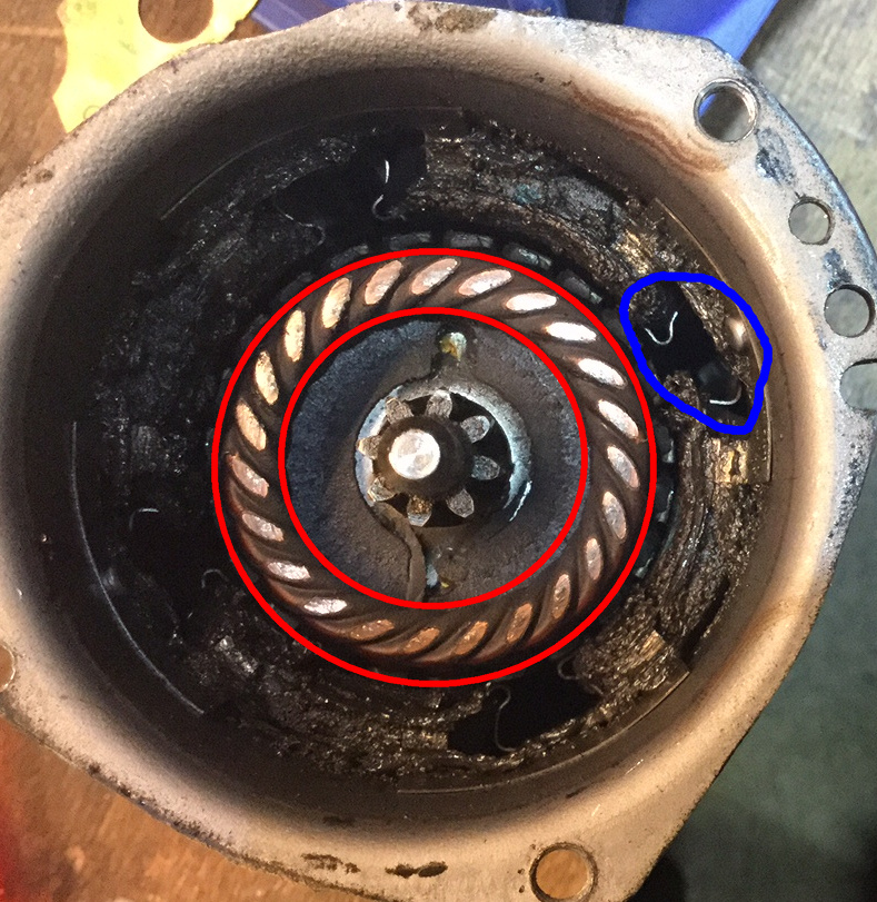

Blau eingekreist die Halteklammern. Was mich aber verwunderte sind die Abnützungsspuren am Rotor, rot eingekreist und weiter wie das "Trennblech" aussieht:
Ich weiss im Grunde wie ein Anlasser funktioniert, kann mir aber nicht erklären warum bzw. wie es "Abbrandspuren" (vom Kurzschluss) beim starten geben kann. Warum schleift die Wicklung überhaupt am Blech? Ich nehme an das Blech ist für die Trennung zwischen fettigem Getriebe und trockenem Motor gedacht, oder?

genau das Blech ist das Problem ... der Anlasser schiebt die Wicklung vom Rotor gegen das Blech, oder das Blech wandert,weil lose in richtung Wicklung und es entsteht ein Kurzschluss (Wicklungsschluss)... kann man ja sehen, die Wicklungen liegen ja schon offen
entweder das Rotorspiel ausgleichen - das Blech weglassen - oder beides
in jedem fall müßen die offen liegenden Wicklungen neu isoliert werden ... Wicklungslack soll helfen.
2K Harz ... so würde ich das machen ... mit dem Pinsel aufgetragen so das keine Feuchtigkeit eindringen kann und keine Funkenüberschläge entstehen.
Der Wicklung ist es egal ob sie Fett abbekommt.
Ja das hab ich schon öfters gelesen das dieses Blech probleme macht ... genau in der Art und Weise wie es bei dir ist.

wo ist der Fehler
ganz einfach - die Wicklungen bestehen aus einzelnen Drähten
da wo das Kupfer hervorschaut sind diese miteinander schlüssig - das bedeutet die Rotorwicklung ist im Eimer

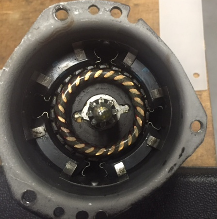

Danke nochmals und Gruss, Stefan

Das ist ja nicht der Kollektor den man sieht (wo die Kohlen drauf laufen) sondern nur die Rotorwicklung die halt schön gleichmässig
abgeschliffen sind wegen der Reibung am Blech.
Ich habe lediglich Araldit auf die Wicklung gegebn damit sie isoliert und gegen Witterungseinflüsse geschützt ist.

geht der Anlasser so .... ich meine die Rotorwicklung ist aus mehreren Packeten gewickelt .... da wo es abgeschliffen ist haben aber die einzelnen Drähte einen Schluß, so das ein einziger dicker Draht entsteht der entsprechend Strom aufnimmt .... eigentlich haste da nen Kurzschluß und der Wiederstand sollte unendich sein ... der kann eigentlich nicht drehen und saugt so viel Strom das ich Angst hätte die Zuleitungen zum Anlasser verglühen ....

Das was Du auf den Bildern siehst sind die einzelnen, (sehr) dicken Windungen, habe mich am Anfang auch gewundert.
Aber deswegen ist es auch kein Problem weil dort wo die Windungen offen waren es überhaupt keine Gefahr gibt das es einen Kurzschluss/ Windungsschluss geben kann. Der Widerstand wäre in dem Fall übrigens extrem tief und nicht unendlich hoch (sonst könnte ja kein Strom fliessen und es gäbe auch keinen Kurzschluss)
Der Anlasser dreht übrigens einwandfrei (warum sollte er eben nicht) und ich denke der wird mir noch lange treue Dienste leisten.
Danke für Deine Rückfrage!
Gruss, Stefan

Hoffe für dich das der Epoxiharz lange durchhält was ich aber bezweifle da es schnell weggeschliffen ist.
das Axialspiel des Rotors ist zu gross und dadurch kann er nach vorn wandern und schleift, das solltest noch korrigieren.
Oder das Abdeckblech ist lose oder falsch montiert.

Das Axialspiel des Rotors ist vollkommen in Ordnung, das Problem war, dass sich das Blech gelöst hat und es auch deswegen nur zu sporadischen Ausfällen kam. Nun habe ich das Blech einerseits wieder zurecht gebogen damit es besser hält/ klemmt und zum anderen noch mit dem Epoxiharz eingeklebt. Das Ding müsste nun gut halten.
