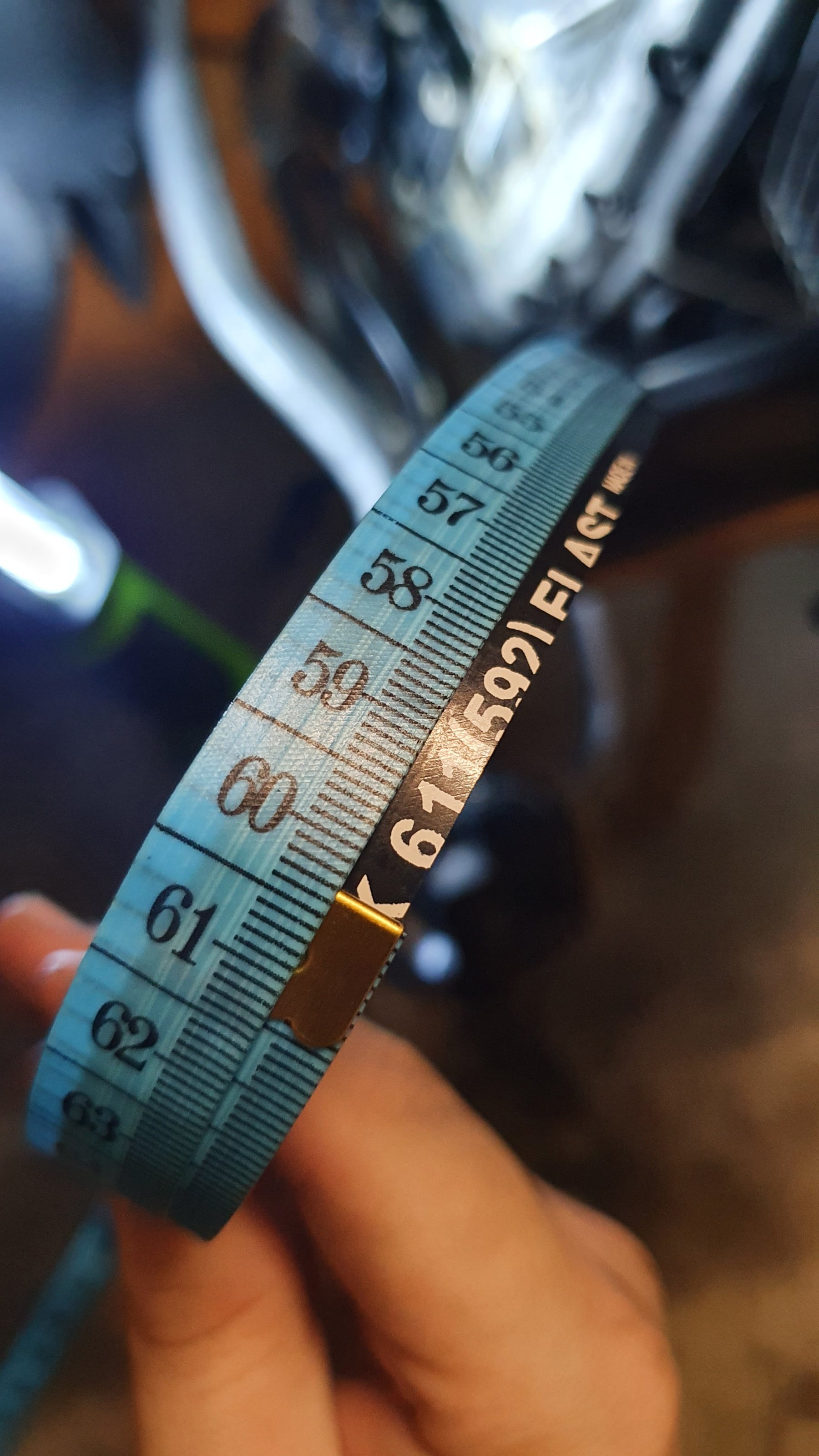

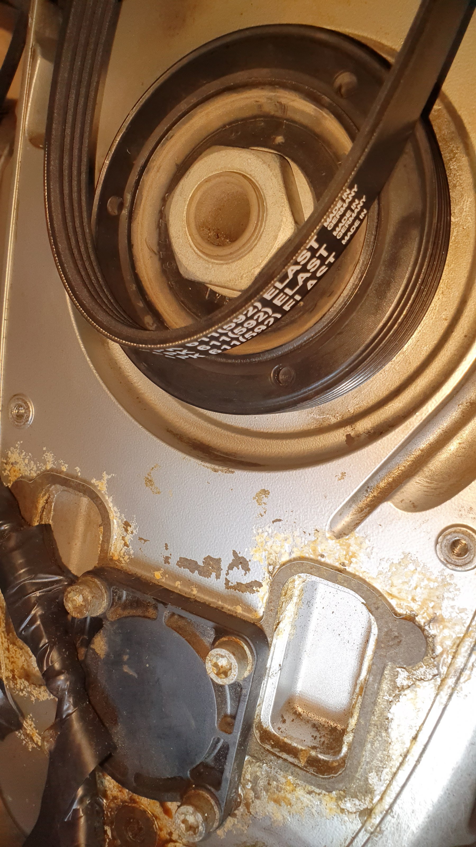

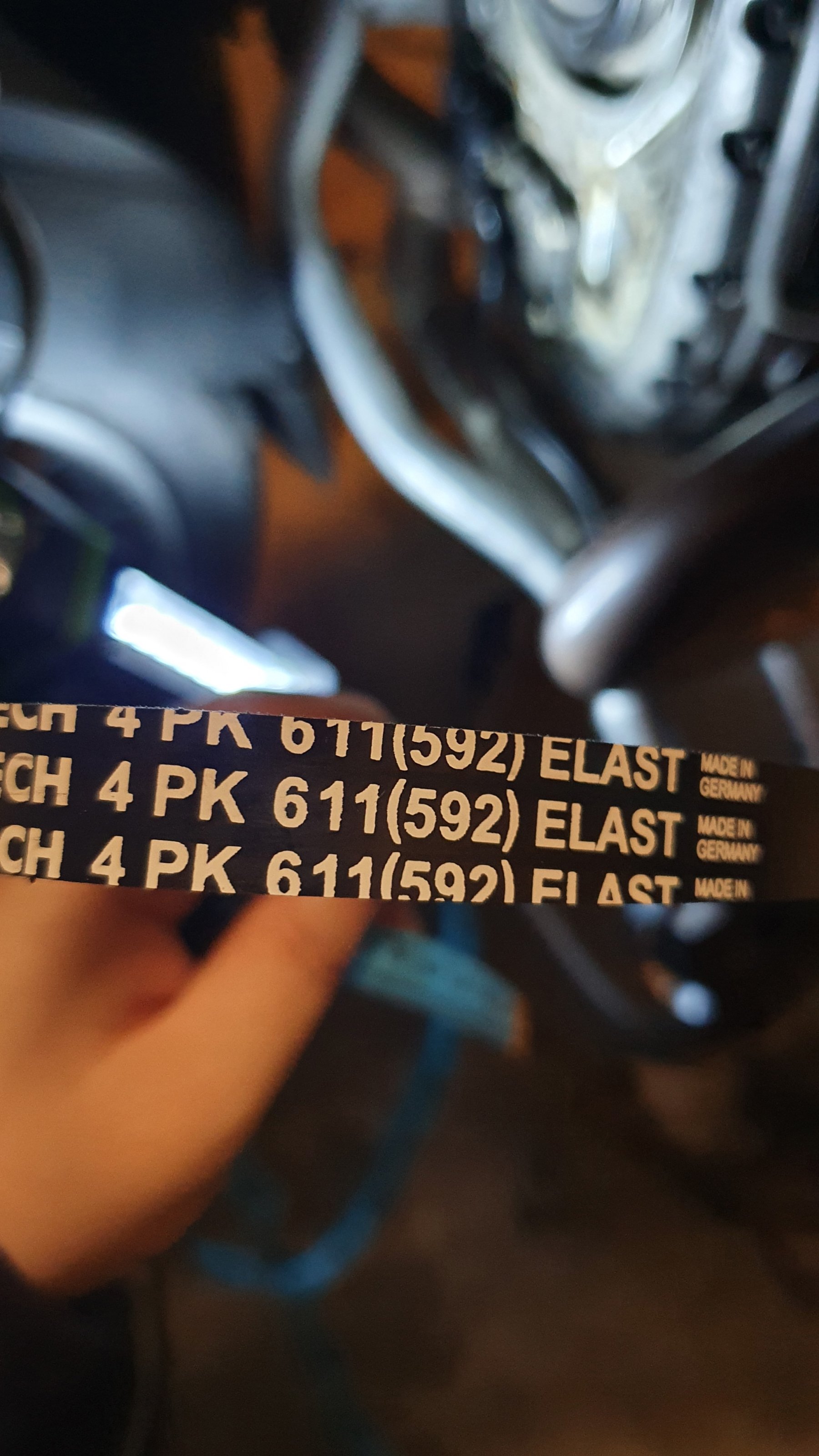

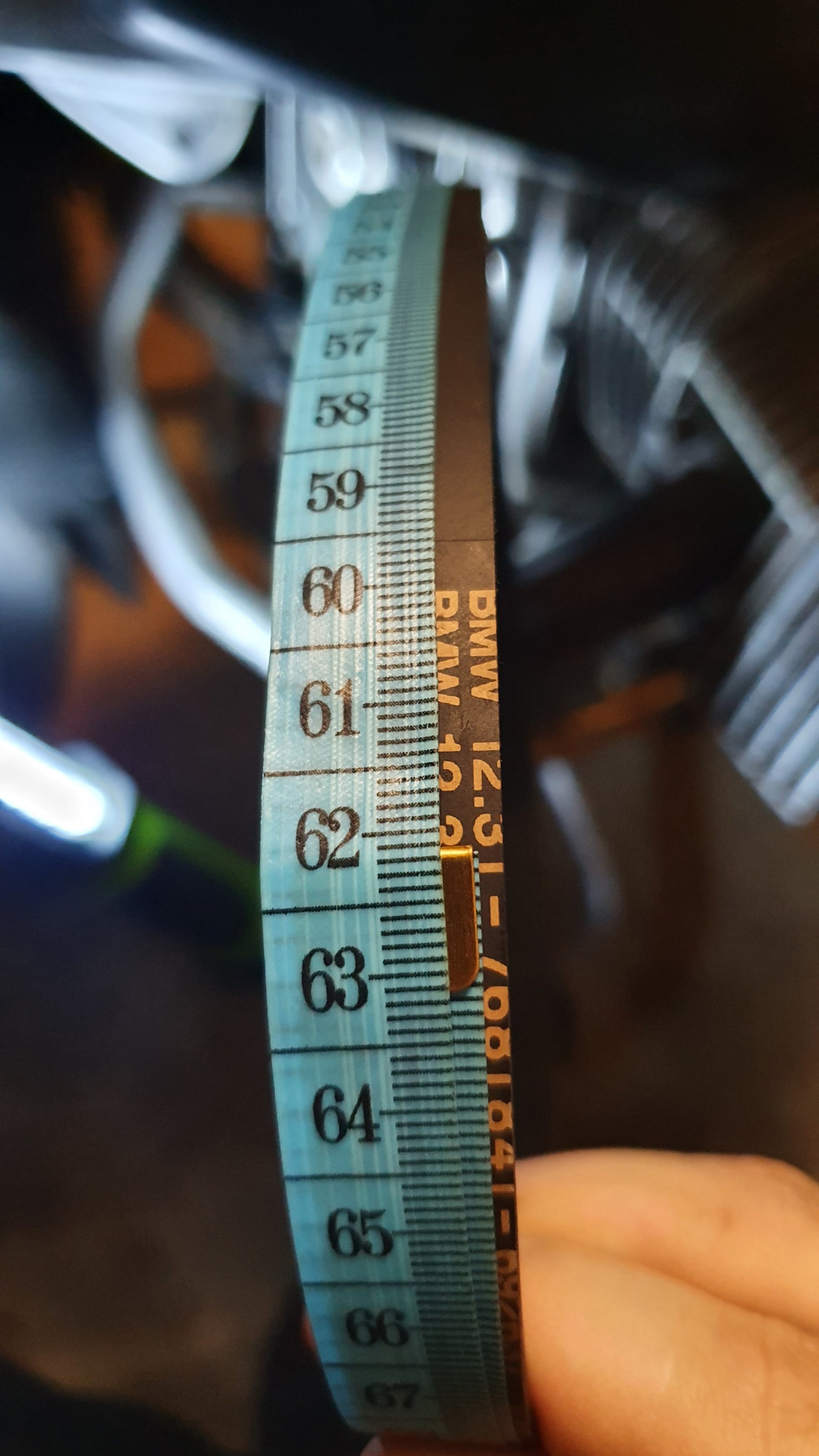

Hallo liebe Gemeinde,
es ist wahrscheinlich die gebotene Vorsicht und aktuelle Unsicherheit (es ist das erste Mal😂bisher nur bei der 1150GS), doch ich habe mir den hier für die 1200GS BJ 2004 empfohlenen Riemen geholt - 611 Elast.
Drauf war der 592🤔.
Beim Anlegen des neuen Riemens wirkt es so, als würde es never ever passen😬...
Wie seht Ihr das? Ist es der für unsere LiMa korrekte Riemen, der nur mächtig aber vorsichtig drübergezogen werden sollte?
Ich danke euch ganz herzlich für eure Hilfe und sende die besten Grüße live aus der Garage😎😂
✌🏼Mattes

Hallo Mattes, habe eine "307" Bj 2007, sollte die gleiche sein, wie deine Bj 2004. Kann bestätigen, dass der Original-Riemen die Aufschrift 4PK592 trug und bei mir nach etwas über 40tkm ca 607mm lang war. Als Ersatz habe ich auch den 4PK611(592) Elast aufgezogen. [Frage nicht, warum BMW nicht die allgemeine Bezeichnung verwendet ... ]
Also aus meiner Sicht ist bisher bei dir alles richtig, nur dass dein "alter" schon etwas mehr gelängt war. Jetzt muss du ihn nur noch "draufwürgen", da gibt es ja einige Tipps in Thread. Geduld und immer in die richtige Drehrichtung drehen.
