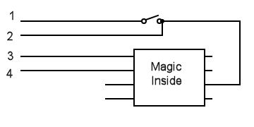

Und da habe ich ein Problem das zu verstehen. Als beispiel. Das ist total erfunden aber hoffentlich veranschaut es was ich meine.
Wenn ich zwischen 1 und 2 messe und der schalter ist auf dann zeigt das Messgeraet nix an. . Wenn ich zwischen 1 und 3 oder 1 und 4 messe dann ist da auch nix. Wenn ich zwischen 3 und 4 messe dann kommt es darauf an was in der black box ist. Was ich ja nicht weiss. Also wie kann nun jemand sagen er hat gemessenund zwei pins haben nix gebracht also ist das das problem? Ich hatte halt die vermutung da die beteiligten als durchaus kompetent rueberkamen dass da noch was ist was man wissen muss.
