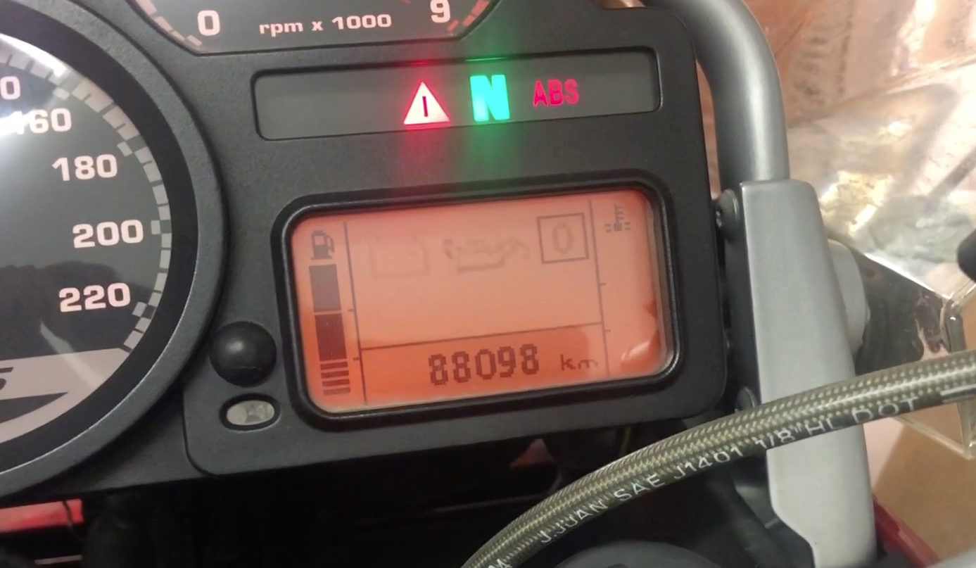

Wurde gemacht, wieder das selbe... nicht mal der Test wird angezeigt aber Maschine springt an.. und der Weihnachtsbaum auch...Anhang anzeigen 404007

Bei der ersten Ausfahrt ging nach ein paar Metern alle Anzeigen abwechselnd an, aus, Ganganzeige fehlt, kommt wieder, Motorwarnung kommt, Batterieanzeige kommt, alles geht weg,
Hi,
die Instrumenteneinheit scheint ja ziemlich Amok zu laufen. Passiert das bei laufendem Motor / während der Fahrt?
Was machen Tacho und Drehzahlmesser?
Verhält sich das Motorrad (abgesehen von der Instrumenteneinheit) sonstwie auffällig (Motor ruckelt/geht aus, Licht geht aus o.ä.)?
Hast Du die Möglichkeit, die Fehlerspeicher von Motorsteuerung, ABS, Bordnetzsteuergerät und Instrumenteneinheit auszulesen? Das würde ich zuerst machen, um weitere Infos zu erhalten.

Das passiert bei laufendem Motor und auch während der Fahrt. Tacho geht nicht, Drehzahlmesser einigermaßen. Motorrad läuft normal. Fehlerspeicher kann ich nicht auslesen, leider keine Möglichkeiten, habe die Tachoeinheit ausgebaut und würde gerne den Kabelstrang durchmessen. Da ich nicht der geborene Elektriker bin, wäre eine kleine Einführung super (bin Lernfähig ;) und Multimeter ist auch vorhanden). Vielleicht gibt´s doch einen Wackler irgendwo

Habe sie nochmals angeschmissen und da war es so, dass beim einschalten der Zündung nicht mal der Test gekommen ist (nur die Uhrzeitanzeige und KM). Werde das nochmal mit der Batterie abklemmen versuchen und mich nochmals melden
Ist bei mir das gleiche. Habe bis jetzt auch noch keine Loesung. Hoffentlich weiss jemand hier was Sache ist. Bei mir ist das einfach aufgetaucht nach einer Ganztagestour. Habe eine neue Batterie rein aber hat nix geholfen. Siehe hier Hilfe! Elektrik spinnt!
Der Fehler variert. Mal springt sie nicht an, erst nach 2 -3 versuchen. Mal kommt der Test nach 1 minute Zuendung anlassen usw. Mal flackert alles. Letzens ging sie sogar waehrend dem fahren an - aus - an -aus - an aus.
Wenn nur Uhrzeit und km angezeigt werden gehen auch saemtliche lampen nicht sowie tacho und drehzahlmesser.
