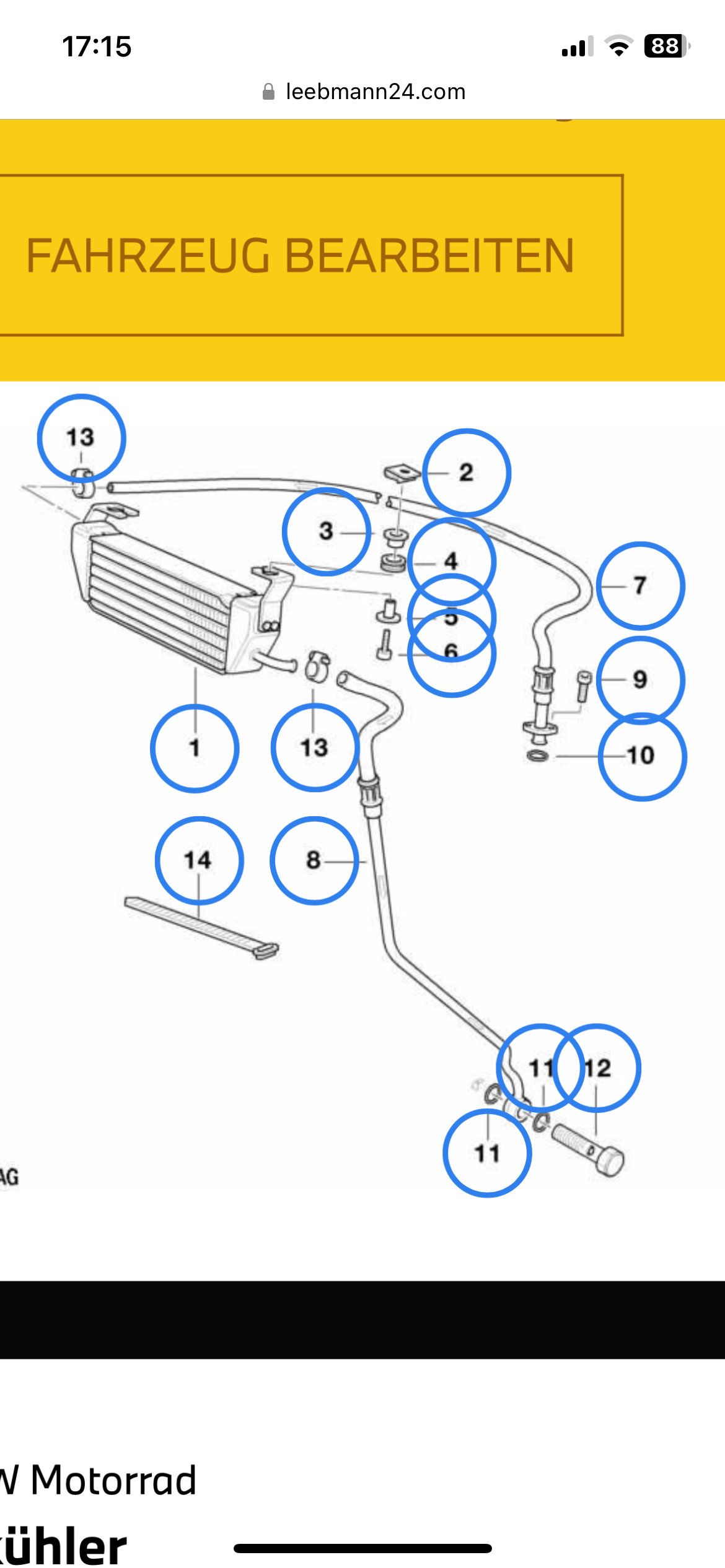

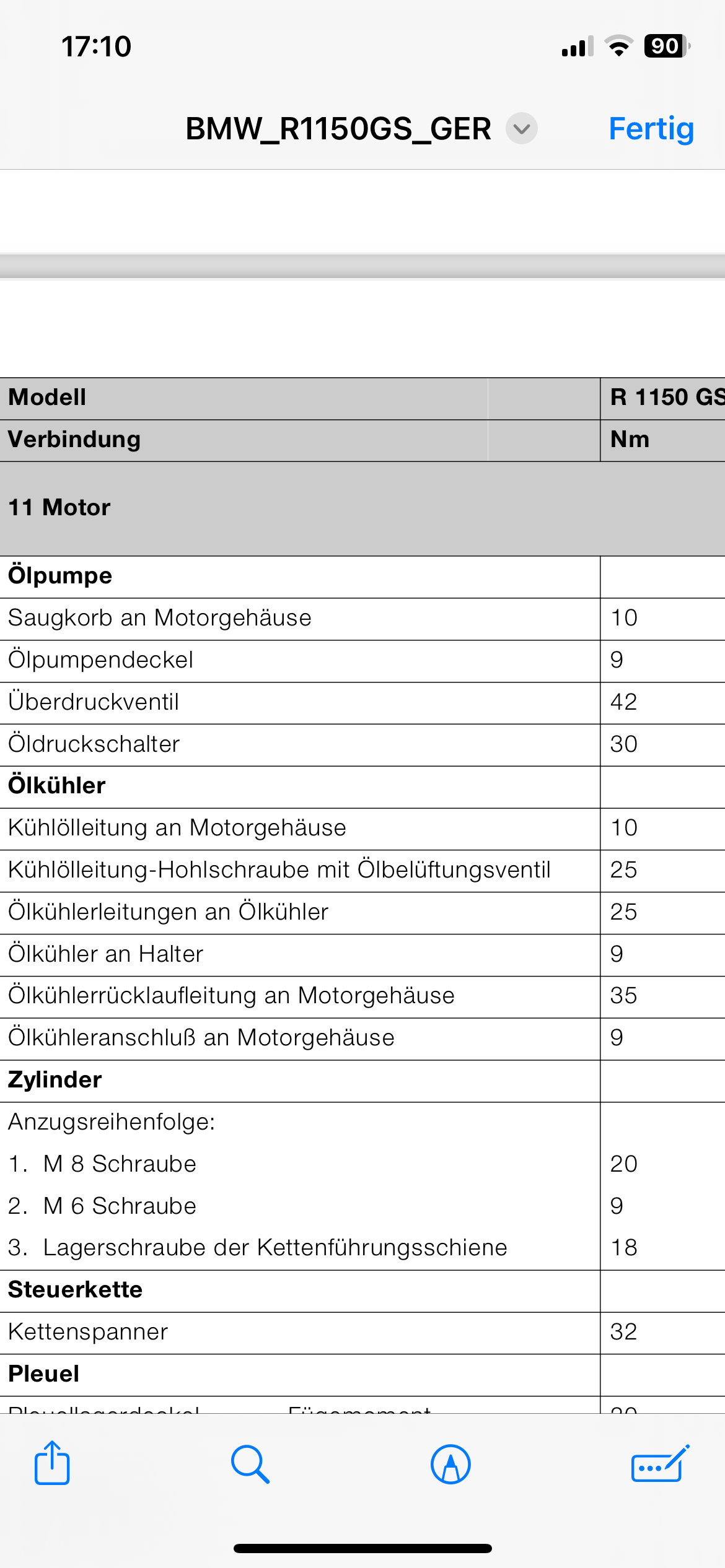

Hallo zusammen
Kennt jemand den genauen Anzugsdrehmoment der Hohlschraube der Öl-Rücklaufleitung vom Ölkühler am Motor.
m16x28
Hier im Ersatzteil-Bild die Position 12.
Ich werd aus den Benennungen im BMW Werstatt-PDF nicht ganz schlau, welche die genannte ist.
Danke euch und viele Grüße

35Nm
Die 10Nm gehören zu Schraube #9.
