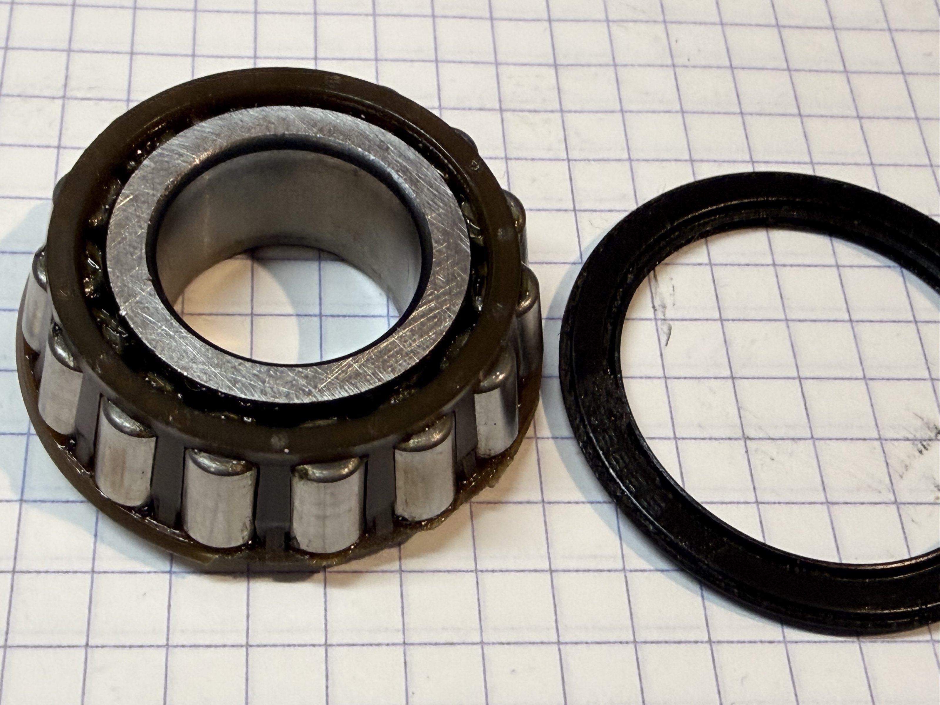

Heut hab ich versucht das Schwingenlager meiner K255 (0470) auf die klassische Art mit einem Innenabzieher herauszubekommen.
Leider musste ich feststellen, daß es doch ein normales Kegelrollenlager ist und kein Schrägkugellager wie es im ETK betitelt wird.
Der einzige Unterschied zu den mir bekanten Kegelrollenlager ist die einseitige Abdichtung und ein eingeklipster Kunstoffkäfig indem die Rollen gehalten sind.
Beim Herausziehen ist dann logischerweise der Kunsttoffrand, der in einer Nut der äusseren Lagerschale seinen Halt findet, stellenweise unter dem Zugkräften weggebrochen, und ich hatte ¾ des Lagers in der Hand, mämlich Innenschale, Rollenkäfig samt Rollen und den Simmerring.
Die Aussenschale sitz nach wie vor, wie könnte es auch anders sein, in der Schwingenlageraufnahme.

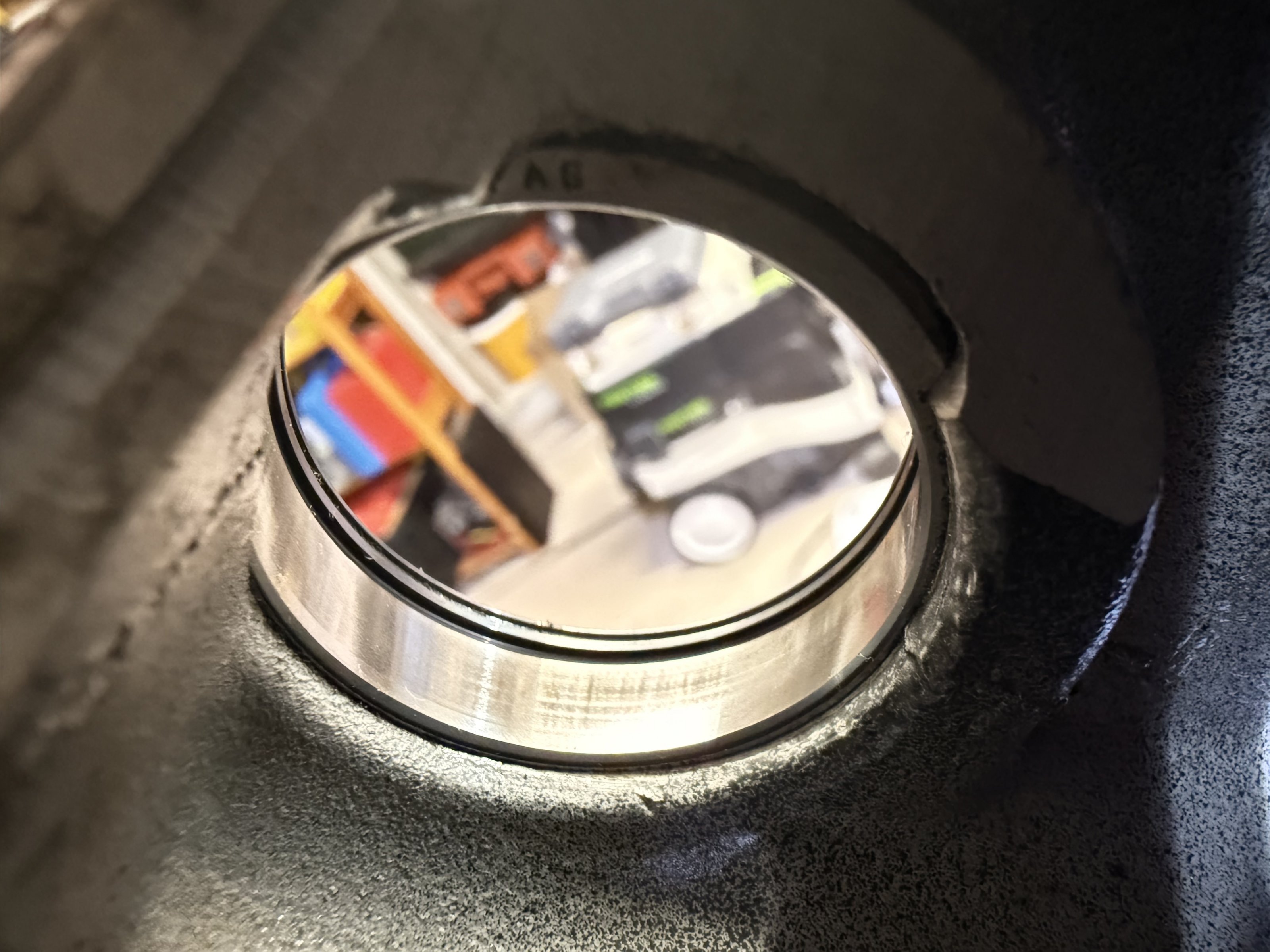

Ein Blick, durch die jetzt um einiges größere Öffnung ließ mich staunen!
So bekomme ich diese Schale nicht mit meinem Kukko Segment-Innenauszieher der Baureihe 21-E heraus.
Sogar professionnelles Auspressen mit einem spezifisch dafür angefertigten Ausdrücker, wäre nicht möglich!
Auf den Fotos sieht man es zwar nich ganz deutlich, aber man erkennt, daß der Rand nicht nur unverschämt knapp ist, nein er ist an einer Stelle sogar vom Gehäuse überdeckt, also gar nicht zugänglich, für welche Art Werkzeug auch immer.
Ich bekomme die Schale nicht zu fassen, der Abzieher drückt wegen dem im Weg stehenden Gehäuseteil alles schief und überträgt keine Zugkraft. Ich bin ziemlich ratlos!

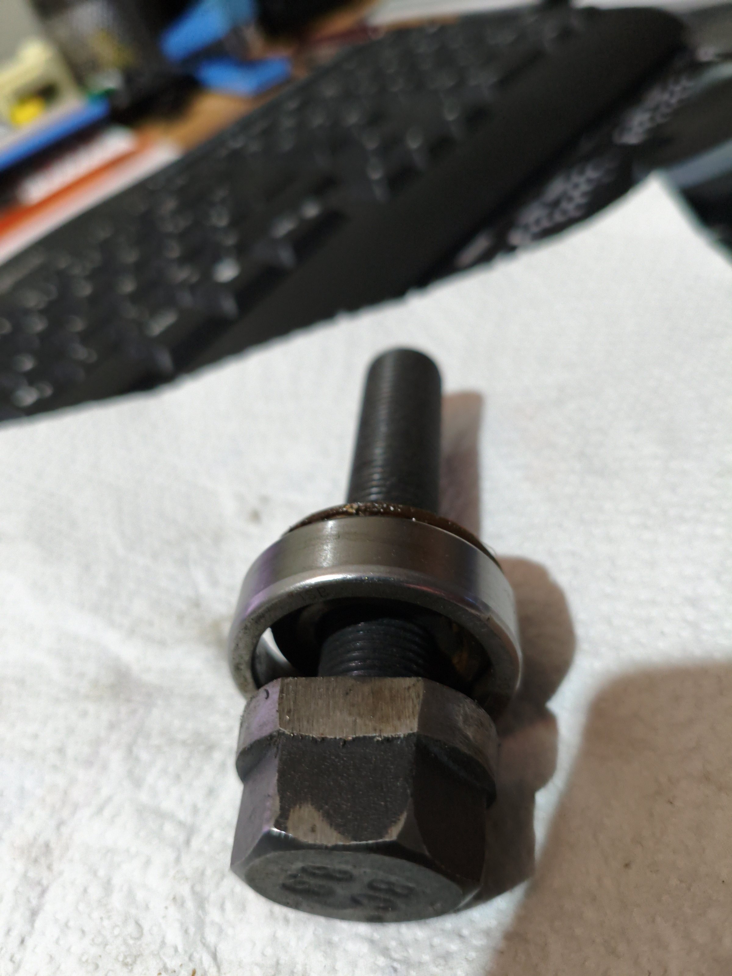

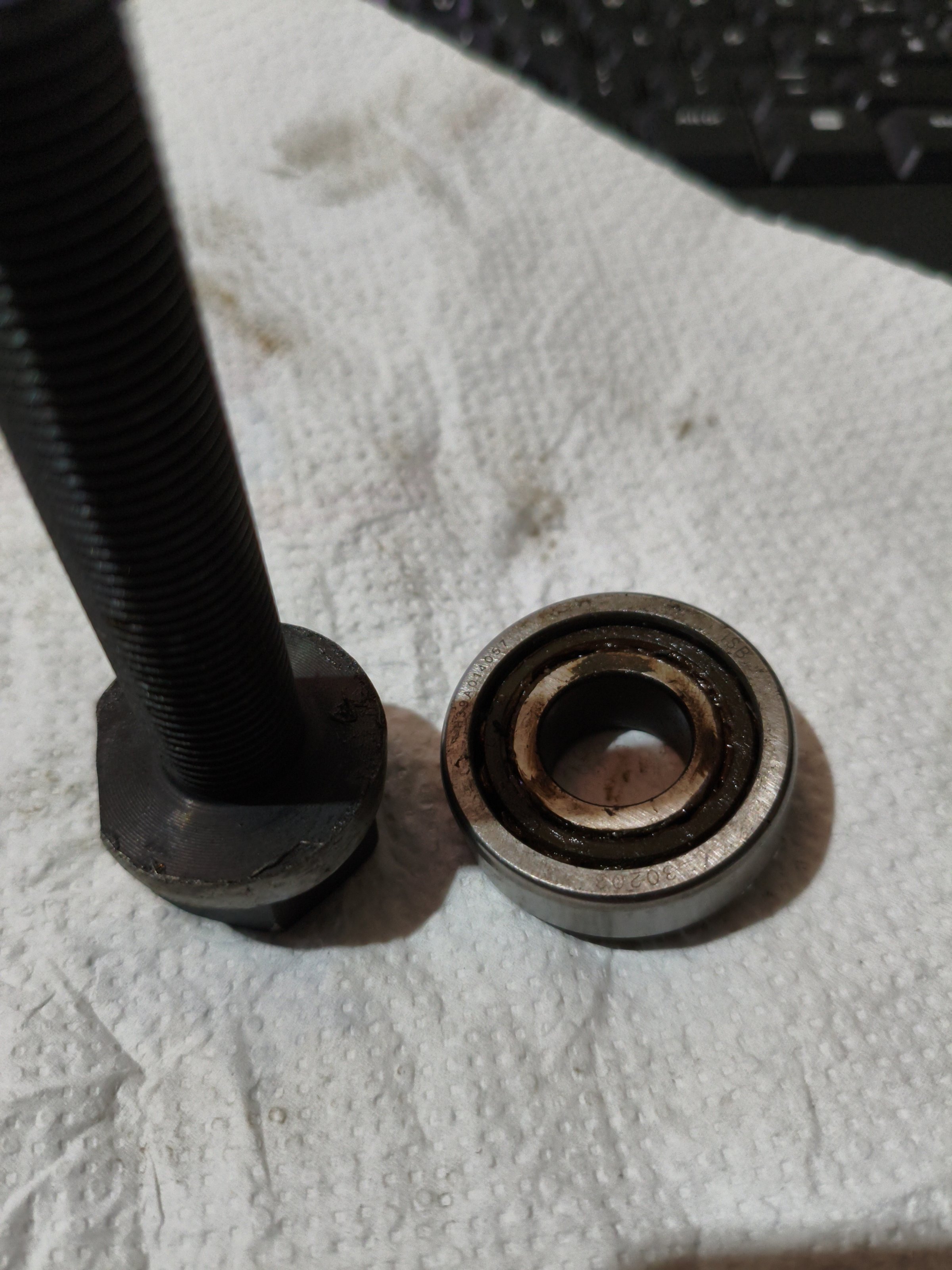

@teileklaus Danke für den Link zum Innenlager Grundloch Abzieher Satz.
Im Gegensatz zu mein Kukko Innenabzieher wäre das Beschleifen hier nicht so schade.
Doch die Lösung mit der M10 Schraube mit, an die Innenform passend geschliffer Unterlegscheibe, finde ich noch besser.
